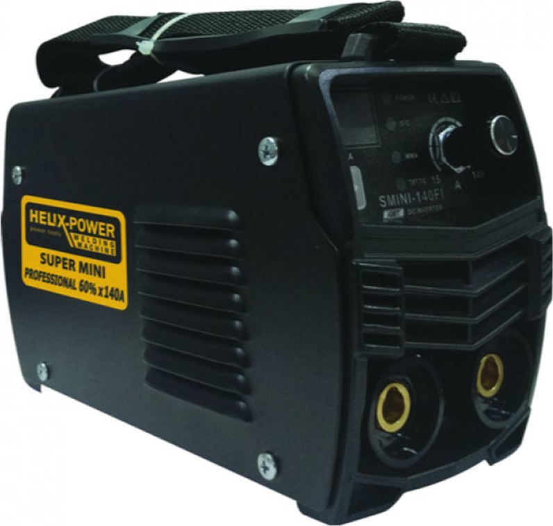

Πολύ καλό εργαλείο φαίνεται. ότι πρέπει για κάποιον ερασιτέχνη και όχι μόνο, που θέλει να κάνει αξιοπρεπείς και εύκολες κολλήσεις.
Θα την έχω υποψήφια για αγορά (έστω κι αν δεν μου κάνει άμεση ανάγκη) έτσι για να έχω και μια δεύτερη.

Στα πολύ υπόψιν μιας και είναι σε εξαιρετική τιμή.....!!
Σα να μη ψηνετε κι εμενα για αυτην την mini 😁
Απλως δεν ειμαι σιγουρος αν ειναι το ιδανικο για upgrade απο την parkside.
Στα συν: Inverter, πολυ πιο ελαφρια κτλ κτλ.
Στα πλην: Δε νομιζω οτι εχει και τεραστια διαφορα στα αμπερ απο την parkside.
Βεβαια, η τιμη ειναι πολυ καλη.
Για ερασιτεχνική χρήση με διαλειμματάκια για καφέ & ένα τσιγάρο, αξίζει η μηχανούλα αυτή.

βρε άσε τα αμπέρ. το μηχάνημα απ ότι βλέπω στο βίντεο κεντάει. σε άλλο σχόλιο κάποιος έγραψε ότι τη δούλευε τρίωρο χωρίς κανένα πρόβλημα υπερθέρμανσης. ίσως να είναι υπερβολή βεβαια αυτό. το ποιο σωστό είναι όπως το είπε ο παππούς. διαλειμματάκια με καφέ (και όχι απαραίτητα τσιγάρο).
Εντύπωση μου έκανε ο χρόνος που έραβε πάνω στο στραντζαριστό με 70 αμπέρ χωρίς να σηκώσει τη τσιμπίδα και δεν τρύπησε.
η δικιά μου 160 άρα Imperia και στα 60 αμπέρ σε τέτοιο σίδερο κάνει κρατήρες άμα δεν τραβήξω τη τσιμπίδα.

Γιώργο δεν νομίζω να είναι fake...Δεν φενεται για τέτοιο το βίντεο...
Εγώ μάλλον αυτήν θα χτυπήσω αφού οι απαιτήσεις μου δεν υπάρχει περίπτωση να ξεπεράσουν τα όσα ανέφερε ο φίλος στο βίντεο...άντε μήπως πάω σε αυτή με 160Α που έχει λίγα ευρώ παραπάνω...
Τελικα, δεν αντεξα και την πηρα τη μικρουλα 😁
ΘΕΩΡΗΤΙΚΑ, για εναν θειο στο χωριο, που εχει μια αρχαια. Αλλα αν μ αρεσει, βλεπω να την κραταω και να του παιρνω αλλη 😁 😁 😁

Καλοριζικη Aγγελε...αυτην που εχει στο βιντεο λες...;..απο που και ποσο..;
Παρεμπιπτόντως και εγώ πριν από καμια 10ρια μέρες πήρα μια Helix,
συγκεκριμένα αυτή γιατί ήθελα να ασχοληθώ λίγο να μάθω να κάνω διαφορες
ψιλοδουλίτσες που εμφανίζονται που κ που και κάθε φορά πρέπει να αγγαρεύω έναν φίλο σιδερά.
Αυτόν φώναξα λοιπόν για το πρώτο τεστ ντράηβ και για να μου δείξει δυο πράγματα (να με ξεστραβώσει που λένε).
Αφού λοιπόν τη δοκίμασε σε διάφορες λάμες κ στραντζαριστά που είχε φέρει για "θύματα"
και σε εντάσεις από 70Α μέχρι και τα 160Α, η εντύπωσή του ήταν θετικότατη!!
Επίσης μου είπε ότι αυτές είναι ιδανικές για κάποιον που δεν ξέρει και θέλει να μάθει.
Η αλήθεια έιναι ότι και εμένα μου φαίνεται ευκολότερο απ ότι πίστευα ότι θα ήταν.
Εντάξει, σίγουρα δεν θα εμφανιστώ σε κανένα ...καρνάγιο με αυτήν αγκαλιά, αλλά τις δουλίτσες μου θα τις κάνω σίγουρα!

Κι εμενα, οι πρωτες εντυπωσεις ειναι θετικοτατες. Ισως λιγο με εξαιρεση το "antistick", που δεν βλεπω και τεραστια διαφορα.
Αλλα, με διαφορα το πιο εντυπωσιακο ειναι το ελαχιστο μεγεθος και βαρος της. Σα μινιατουρα ειναι (αλλα, δεν ειναι).
Θυμασαι, μηπως, που εβαλε ο φιλος την τσιμπιδα και την γειωση;
Συνήθως στα ηλεκτρόδια γράφει που πάει το συν και που το πλην. Συνήθως το πλην είναι στην τσιμπίδα.
