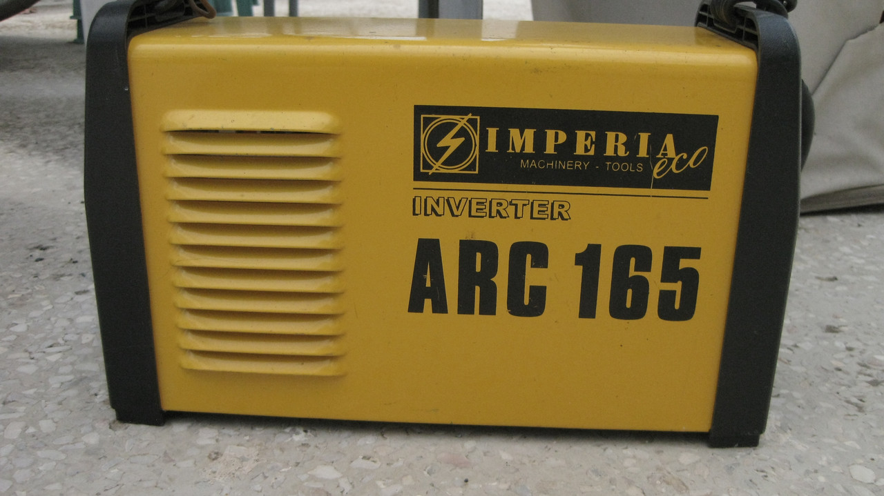

άμα δούλευε Imberia σαν τη δικιά μου μόνο κρατήρα θα έκανε. και με λιγότερα αμπέρ.

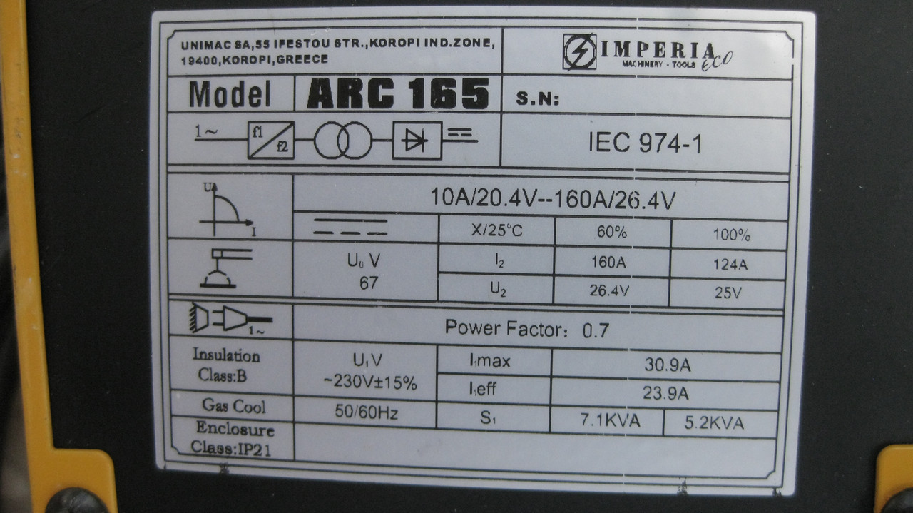

Μια φωτό με τα τυπωμένα επάνω της χαρακτηριστικά λειτουργίας της συσκευής σου, θα βοηθούσε να καταλάβουμε την ουσιαστική διαφορά.

Πάω πάσο... η δική σου, η Imperia Arc 165 160Α, έχει ισχύ 7,1 kVA. (Ε κ θα κόστισε αναλόγως...)
Στα βίντεο, η 140Α του Σπύρου έχει ισχύ 5,2 kVA.
