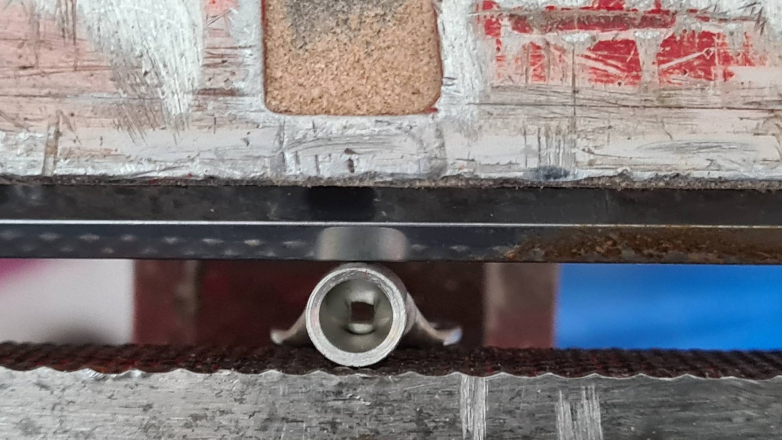

το σημαντικο ειναι να συνθλιβουν οι κλωνοι σε ενιαια μάζα. κολλητήρι σίγουρα δεν κάνει για τέτοια δουλειά, ίσως με καμινέτο και πολύ φλαξ, αλλά το καλάι δεν κάνει για τέτοιες συνδέσεις και για λόγους μη αντοχής σε υψηλές θερμοκρασίες. το κος που δειχνει ο sk metal είναι διαμπερές και συνθλίβεται πιο εύκολα από το κλειστού τύπου (από τη μια πλευρα τυφλό) που έχεις. επειδη τα ρεύματα είναι πολύ μεγάλα, προσωπικά θα έβρισκα κάποιον με πρέσα να το πατήσει για να είμαι σίγουρος.
Σίγουρα η πρέσα κάνει την καλύτερη δουλειά, αλλά μιλάμε για mig που σε αυτή την κατηγορία το πολύ να δουλέψει με 24V DC.
Τα κος που παίρνω, υποτίθεται ότι είναι χαλκού επικασσιτερωμμένα. Αυτό που ανέφερα παραπάνω, το έχω κάνει αρκετές φορές, γι αυτό το πρότεινα.

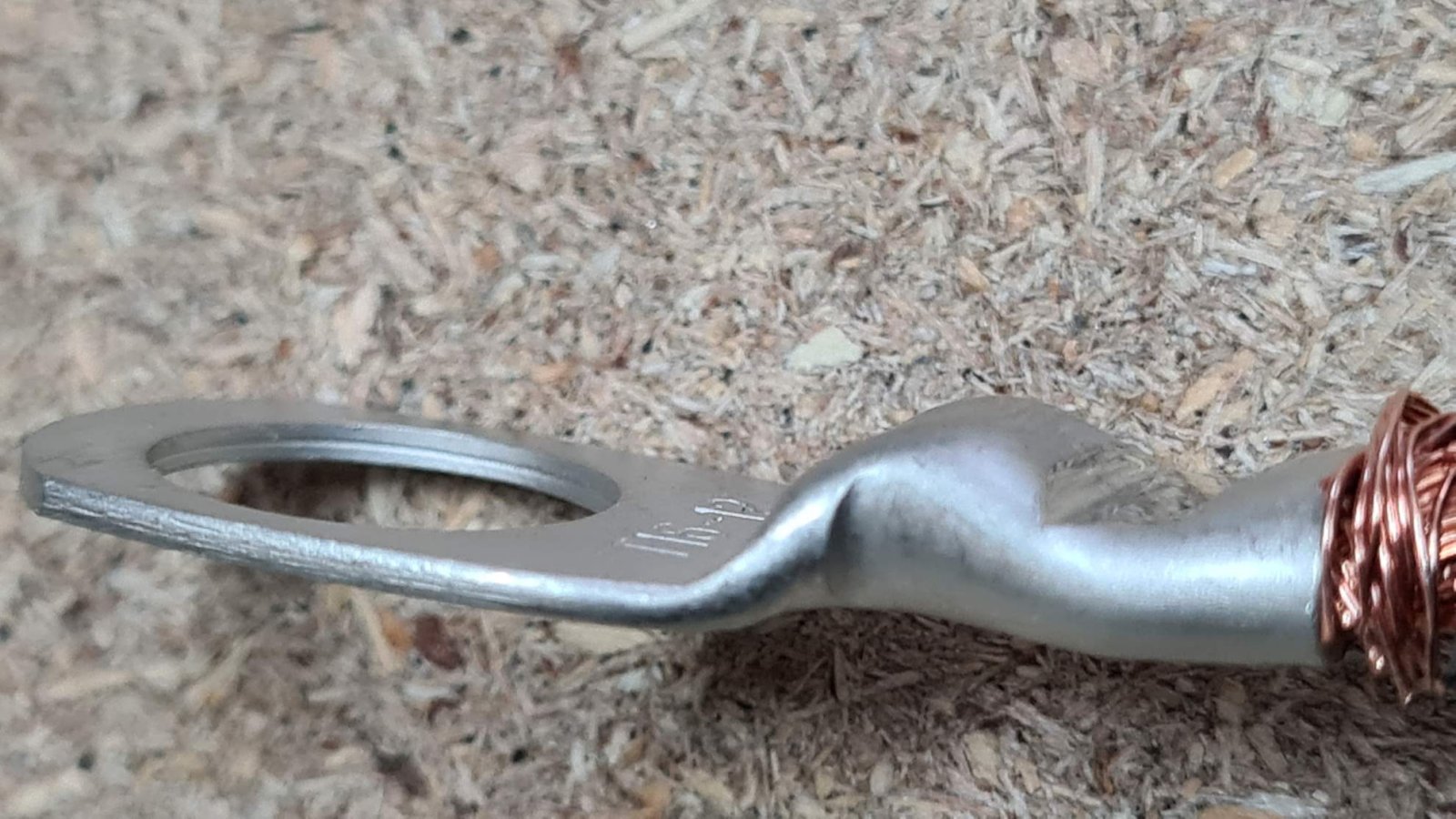

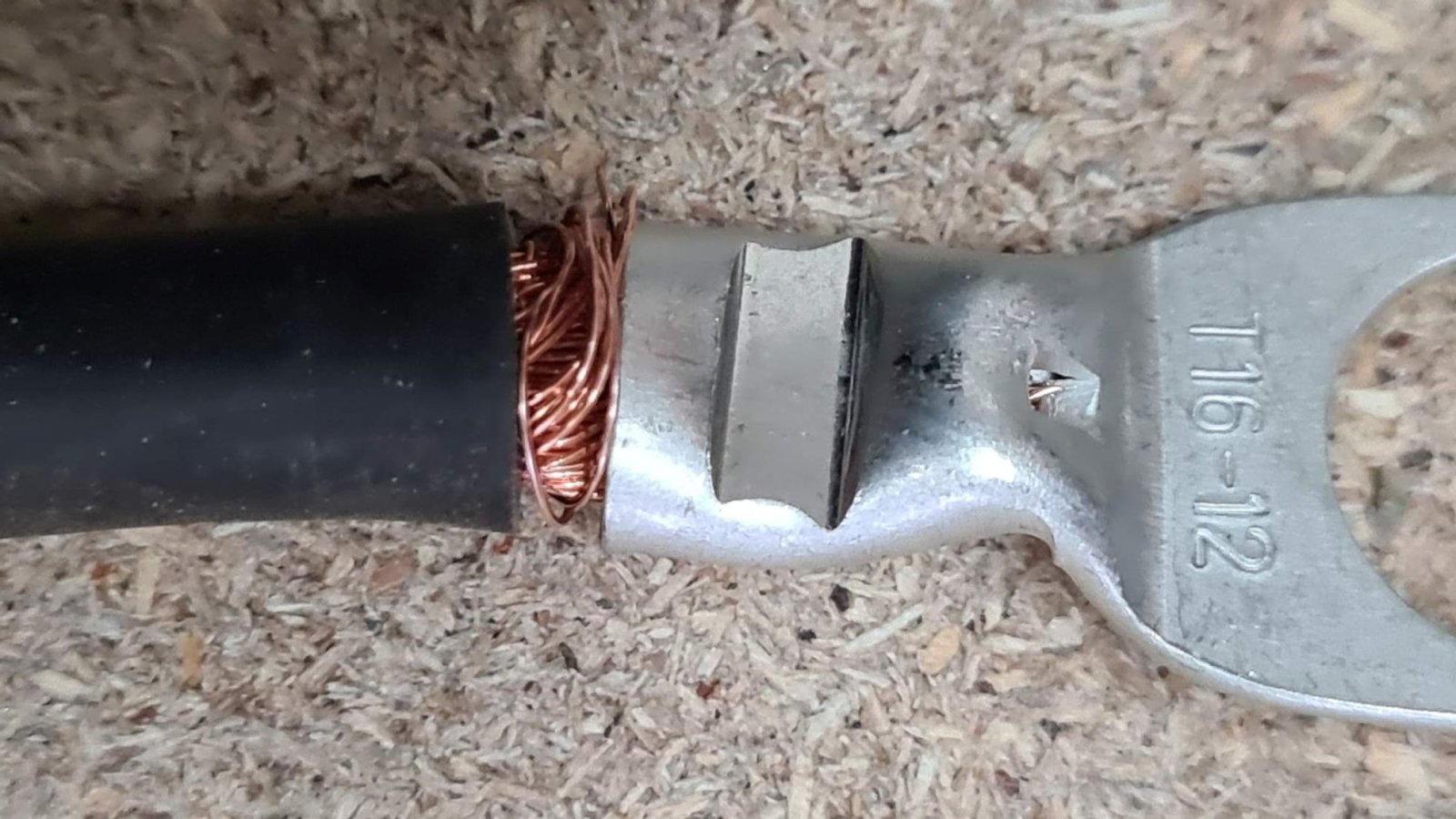

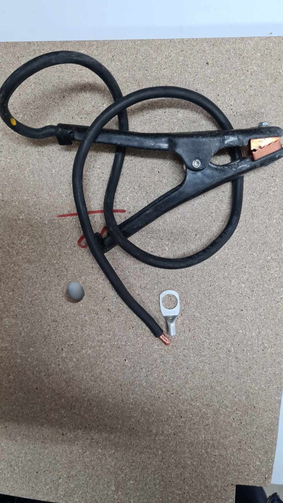

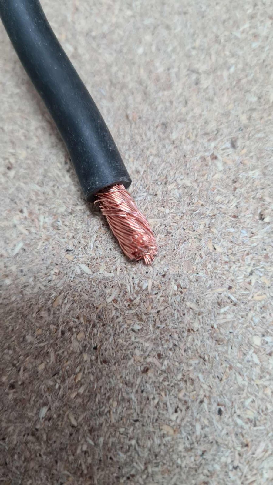

Επειδή, λόγω θερμοσυστελλόμενων, δεν μπορούσα να δείξω αυτά που έχω φτιάξει, κατέβηκα στο εργαστηριο και έφτιαξα ένα στα γρήγορα (το τονίζω το γρήγορα γιατί θα βρεις αρκετές ατέλειες 😁 )
Σφηνώνουμε οριακά allen και κος στην μέγγενη και βάζουμε το καλώδιο
Σφίγγουμε καλά
Συνήθως βάζω πιο μικρό άλλεν και σε 2 σημεία. Νομίζω ότι είναι καλύτερα.
Αν έχεις κάποια άλλη πρόταση, εδώ είμαστε γιατί οι πρέσες είναι απλησίαστες.......
Παρεμπιπτόντως, θυμισέ μου το όνομά σου.
αυτο με το αλλεν ομολογω δεν το γνωριζα, νομιζω το αποτελεσμα ειναι πολυ καλο! οι πρεσσες οντως ειναι πανακριβες και οι πιο μεγάλες ειναι υδραυλικές.
οταν λεω μεγαλα ρευματα δεν εννοω την ταση (24V) αλλά τα Ampere που στις ηλεκτροκολλησεις ειναι πολυ μεγάλα (60-400Α, ενω πχ η ασφαλεια του θερμοσιφωνα μπορει να εινα 32Α). σκεψου τα καλωδια της μπαταριας του αυτοκινητου που πχ στιγμιαια δινει 200-500Α στη μιζα τι παχος εχουν και τι μεγεθος κος.
Στην πραξη αν η συνδεση δεν ειναι καλη η συνδεση θα ζεσταθει και δε θα κολλας καλα (θεωρω πως δεν υπαρχει θεμα ασφαλειας εδω λογω της χαμηλης τασης).

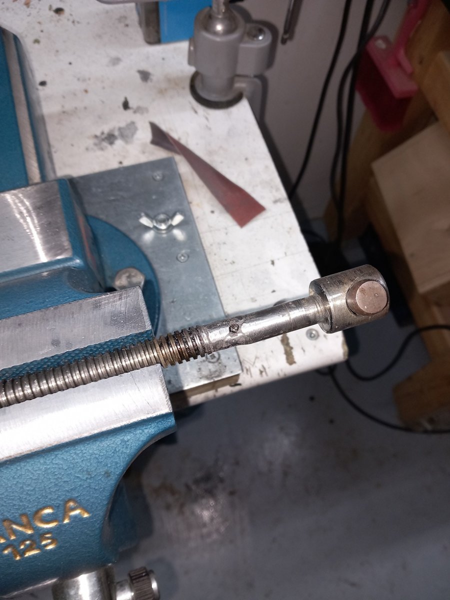

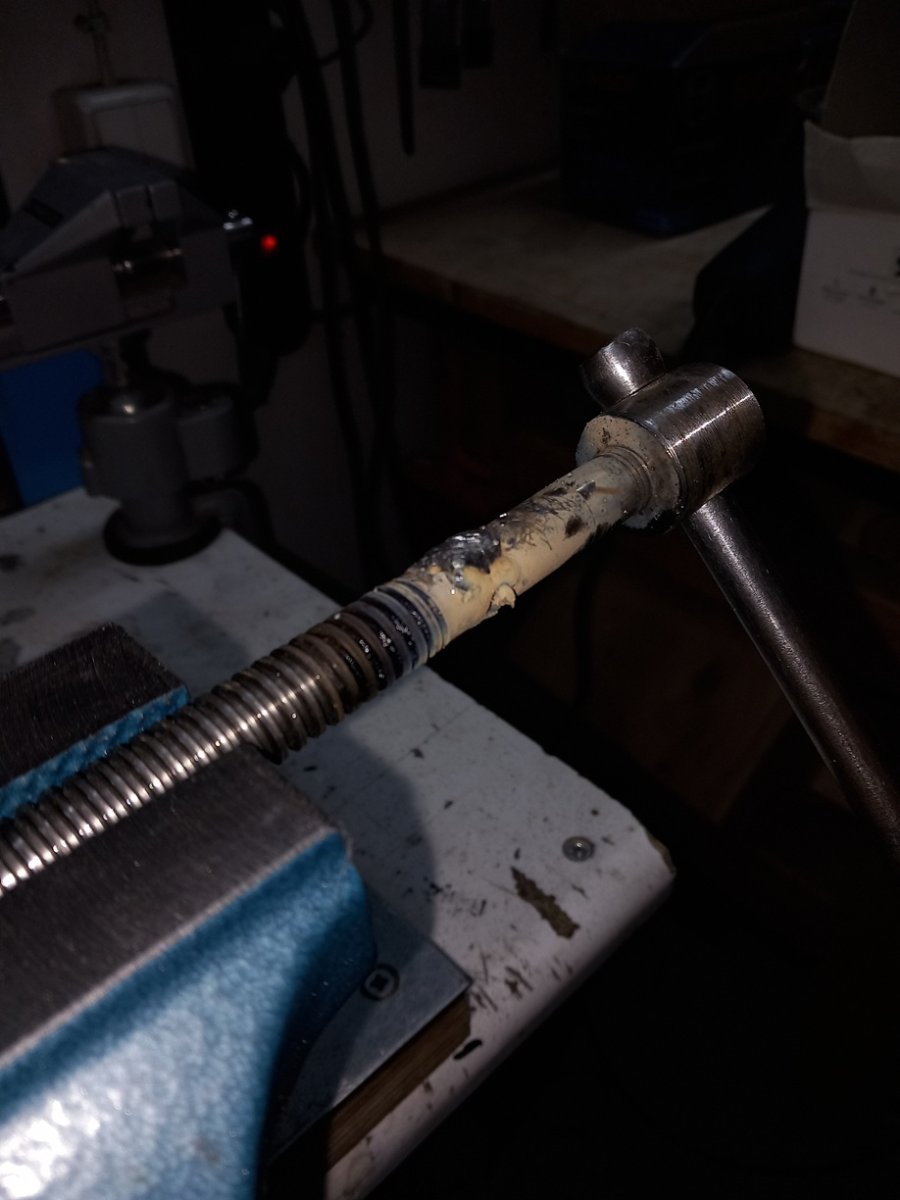

Σήμερα είπα να εγκαινιάσω την ηλεκτροκόληση επισκευάζοντας την μέγγενη που είχε σπάσει.

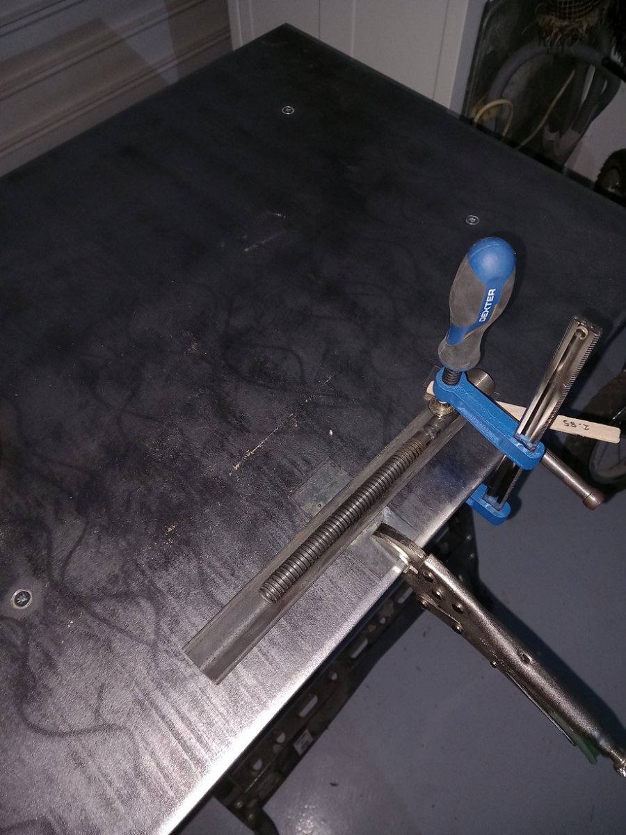

Πρώτα στερέωση του σπασμένου άξονα στον οδηγό για κολλήσεις σωλήνων (ευγενική χορηγία του Στέλιου @newbie). To μπροστά κομμάτι ήθελε πιάσιμο με σφιγκτήρα επειδή το βάρος της μανέλας το έριχνε από τον οδηγό, το άλλο κομμάτι έκατσε ακίνητο με το βάρος του.

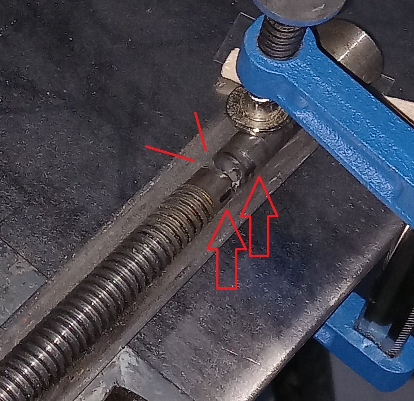

Εδώ μια κοντινή από το σπασμένο σημείο. Οι κόκκινες γραμμές δείχνουν το σημείο που τρόχισα (45 μοίρες) για να πιάσει καλύτερα η κόλληση - αυτό που φαίνεται και το ακριβώς από πίσω του. Έκανα και μια γραμμή με μαρκαδόρο (τα κόκκινα βελάκια) πριν το τρόχισμα για να ξέρω πως ήταν ευθυγραμμισμένα τα δυο κομμάτια πριν το σπάσιμο.

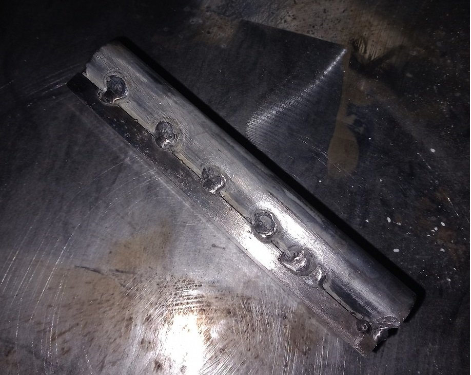

Η εικόνα αμέσως μετά την κόλληση.
Και εδώ μετά το καθάρισμα (πρώτα τρόχισμα με γωνιακό και μετά γυαλόχαρτο). Πολύ εύκολη διαδικασία μου φάνηκε. Το πιο δύσκολο μέρος ήταν να ανοίξει ξανά η τρύπα πάνω από το σπείρωμα (εκεί μπαίνει μια ασφάλεια).
Ναι, γιατί μετά τις θερμοκρασίες της ηλεκτροκόλλησης, το σίδερο είναι βαμμένο, θές τρυπάνι βαρβάτο.
Reactions: dk31
Μπραβο καλη δουλεια!
Με τι τρυπανι/τρυπανια εκανες την τρυπα? θελει τροπο και τεχνη αυτη η διατρηση. Εβαλες λιπανση?
Reactions: dk31
Κοβαλτίου 3mm σε δράπανο στο χέρι. Για λίπανση συνήθως βάζω λάδι ραπτομηχανής αλλά μου τελείωσε χτες οπότε έβαλα WD40.

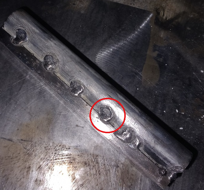

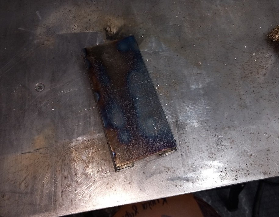

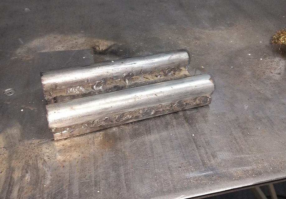

Το ΣΚ έκανα μερικές δοκιμές με χοντρά κομμάτια σίδερο: σωλήνας με πάχος τοιχωμάτων 3mm πάνω σε πλάκα 8mm.
Μετά την κόλληση η πλάκα πήρε ένα παράξενο χρώμα και ιριδίζει. Να υποθέσω είναι η "σκλήρυνση" του μετάλλου από την θερμοκρασία και δεν δημιουργεί κάποιο πρόβλημα, έτσι;

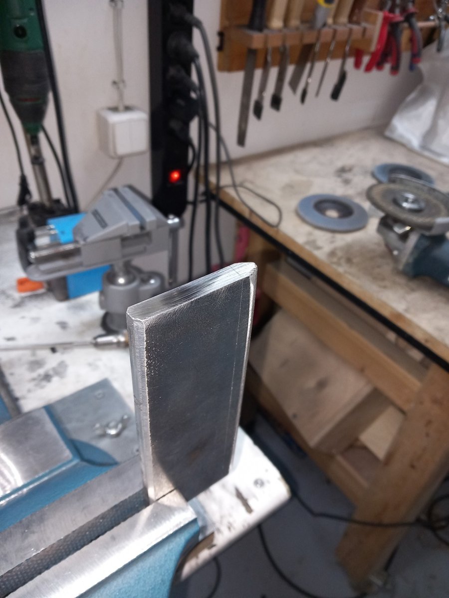

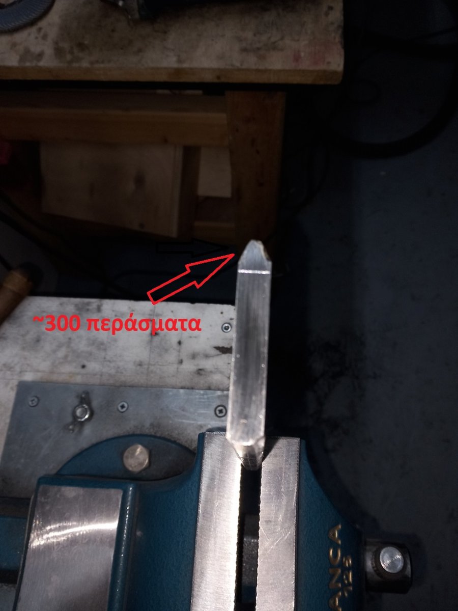

Αυτό που με δυσκολεύει είναι η προετοιμασία των επιφανειών: υπερβολικά πολύς χρόνος για κοπή και τρόχισμα.
-Για κοπή, ότι χωράει στο φαλτσοπρίονο μετάλλων (το Parkside PMTS 180 έχω) κόβεται γρήγορα. Αντίθετα, με τον γωνιακό τροχό στο χέρι η πλάκα 8 χιλιοστών κόβεται βασανιστικά αργά.
-Για τρόχισμα, τρίβω με τον γωνιακό τροχό στο χέρι με τις ώρες. Έχω τον Bosch GWS 9-125S (900watt) και σε φουλ στροφές με δίσκο τροχίσματος χρειάστηκα ~300 περάσματα για να φτάσω στα μισά ης δουλειάς. Αυτά για να τροχίσω την ακμή της πλάκας 10mm της φωτογραφίας (για να κάνει μύτη ~60 μοίρες). Είναι νορμάλ, ο τροχός είναι αδύναμος ή φταίει κάτι άλλο;
Καλημέρα Δημήτρη.
Το παρακάτω τσίμπιμα σου έχει φύγει επάνω και αν δεν με κοροϊδεύει η πάστα, στο κάτω μέρος δεν ακουμπάει στην λάμα. Κλασσική περίπτωση under cut και συμβαίνει σε όλους μας.
Δοκίμασε να ξεκινάς από κάτω προς τα επάνω. Σε αυτά τα πάχη, ένας άλλος τρόπος είναι να προχωράς αργά και σταθερά ευθεία στην ένωση και με γωνία 45ο.
Η αλλαγή χρώματος, ειναι φυσιολογική. Η θεωρία λέει ότι θέλουμε περίπου 15-20mm χρωματισμό δεξιά και αριστερά της κόλλησης, αλλά είναι θεωρία. Η σκλήρυνση είναι άλλη διαδικασία.
Στο τρόχισμα, κάτι δεν πάει καλά :unsure:. Ξεκινάμε με 40 ή 60 αλλά θέλει πίεση. Είναι συνηθισμένο ο τροχός να ρίχνει στροφές λόγω πίεσης, αλλά όχι σε ακμές. Στο τέλος βάζουμε 120 για φινίρισμα αν χρειάζεται. Άλλαξε δισκάκια μή[ως και .........

Οι κολλήσεις στην 1η φωτο, είναι πολύ καλές. Αν τις τροχίσεις θα έχεις ένα άψογο αποτέλεσμα (y) (y) (y) (y)
Σωστός για το τσίμπιμα που έχει φύγει. Θα ξαναπεραστεί και θα δοκιμάσω και κατά μήκος.
Στο συγκεκριμένο PARKSIDE, έχω βάλει δίσκο DEWALT 1mm και βελτιώθηκε η κοπή.
Με δίσκο τροχίσματος το έκανα - από ότι διάβασα είναι πιο επιθετικοί από τα φτερωτά γυαλόχαρτα. Αυτοί δεν έχουν διαβαθμίσεις για grit, σωστά;
Ο τροχός δεν έριχνε καθόλου στροφές ούτε στην λείανση ούτε στην κοπή.
Θα πάρω τον dewalt που γράφεις για το parkside, για ανταλλακτικό - μέχρι στιγμής δεν έχει θέμα το μαμίσιο.
Τέτοιους δίσκους έχω να δουλέψω 10ετίες, οπότε δεν έχω άποψη.
Πάντως σίγουρα κάτι δεν πάει καλά με τα τροχίσματα. Και με λίμα να έκανες τις ακμές, πάλι πιο γρήγορα θα τελείωνες.
Με δισκάκια φτερού 60, προσωπικά το θεωρώ δεδομένο ότι το μέταλλο στην ακμή θα κατέβαινε άμεσα. Τόσο άμεσα που θα ήθελε προσοχή.
Θα πρότεινα να ελέγξεις πάλι την γωνία που τροχίζεις. Δηλ με κλειστό τον τροχό, ακούμπησε τον δίσκο επάνω στο σίδερο και δες σε ποιά γωνία έχεις την μεγαλύτερη επαφή. Εντάξει, το έφτασα στα άκρα 😁, αλλά όταν κάτι δεν εξηγείται με την λογική...........
