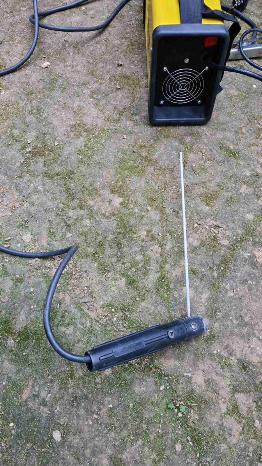

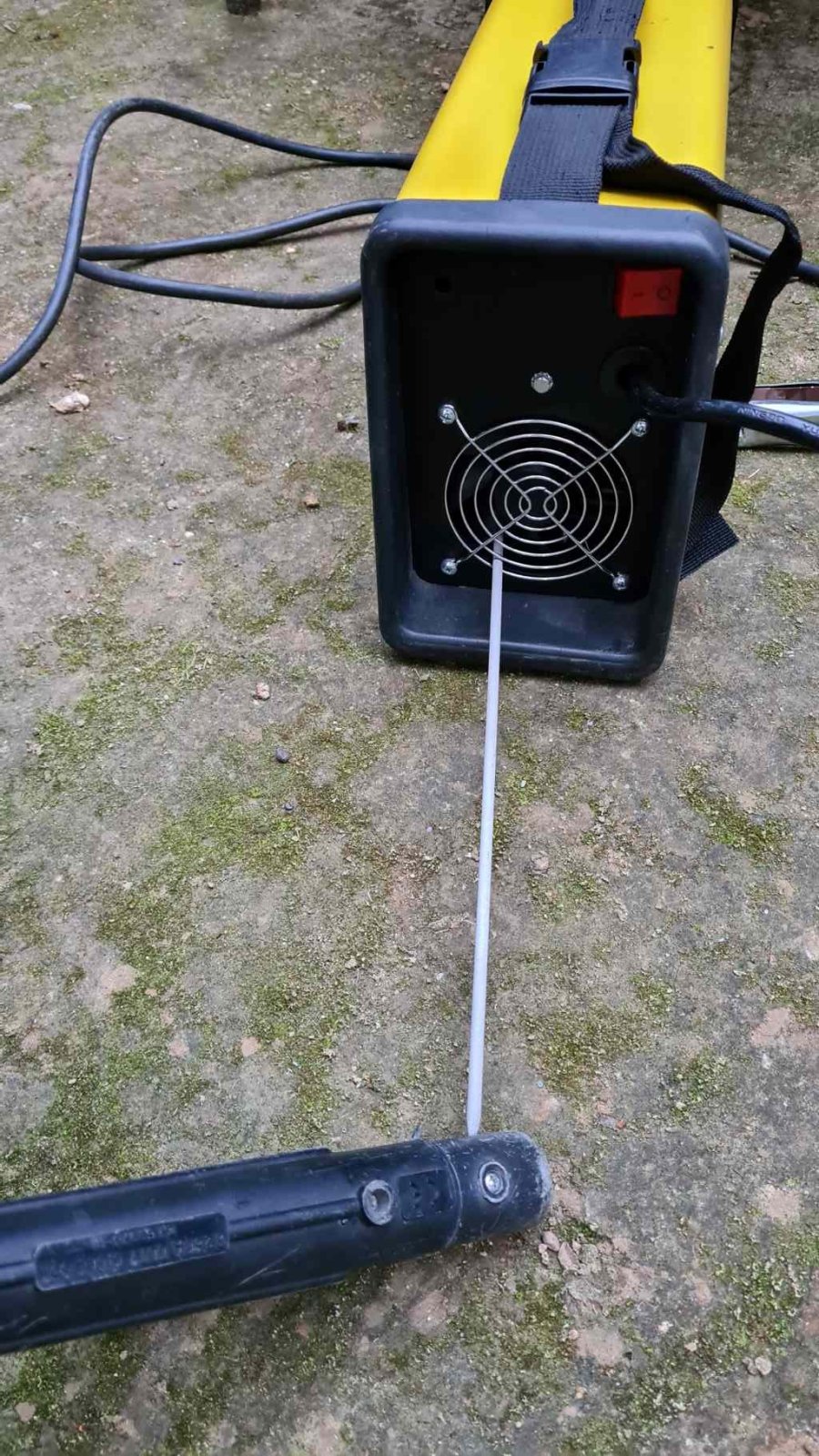

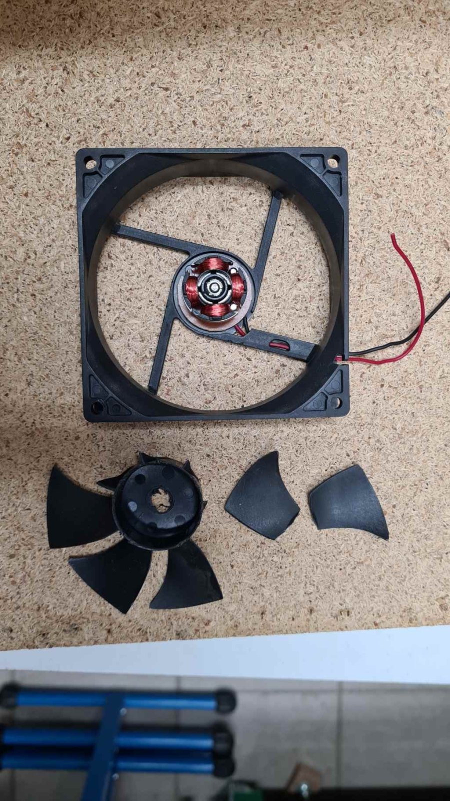

Το χειρότερο το έπαθα με την ΜΜΑ (πάλι Σάββατο). Η ηλεκτροκόλληση κάτω, αφήνω και την τσιμπίδα δίπλα για να γυρίσω τα σίδερα, κλωτσάω κατά λάθος την τσιμπίδα, μπαίνει το ηλεκτρόδιο στο ανεμιστηράκι και το κάνει κομμάτια ( οι φωτό απο αναπαράσταση):
Εντάξει λέω, ανεμιστηράκια έχω θα το αλλάξω. Ναι καλά, ήταν 24V και φυσικά περίμενα μέχρι την Δευτέρα.

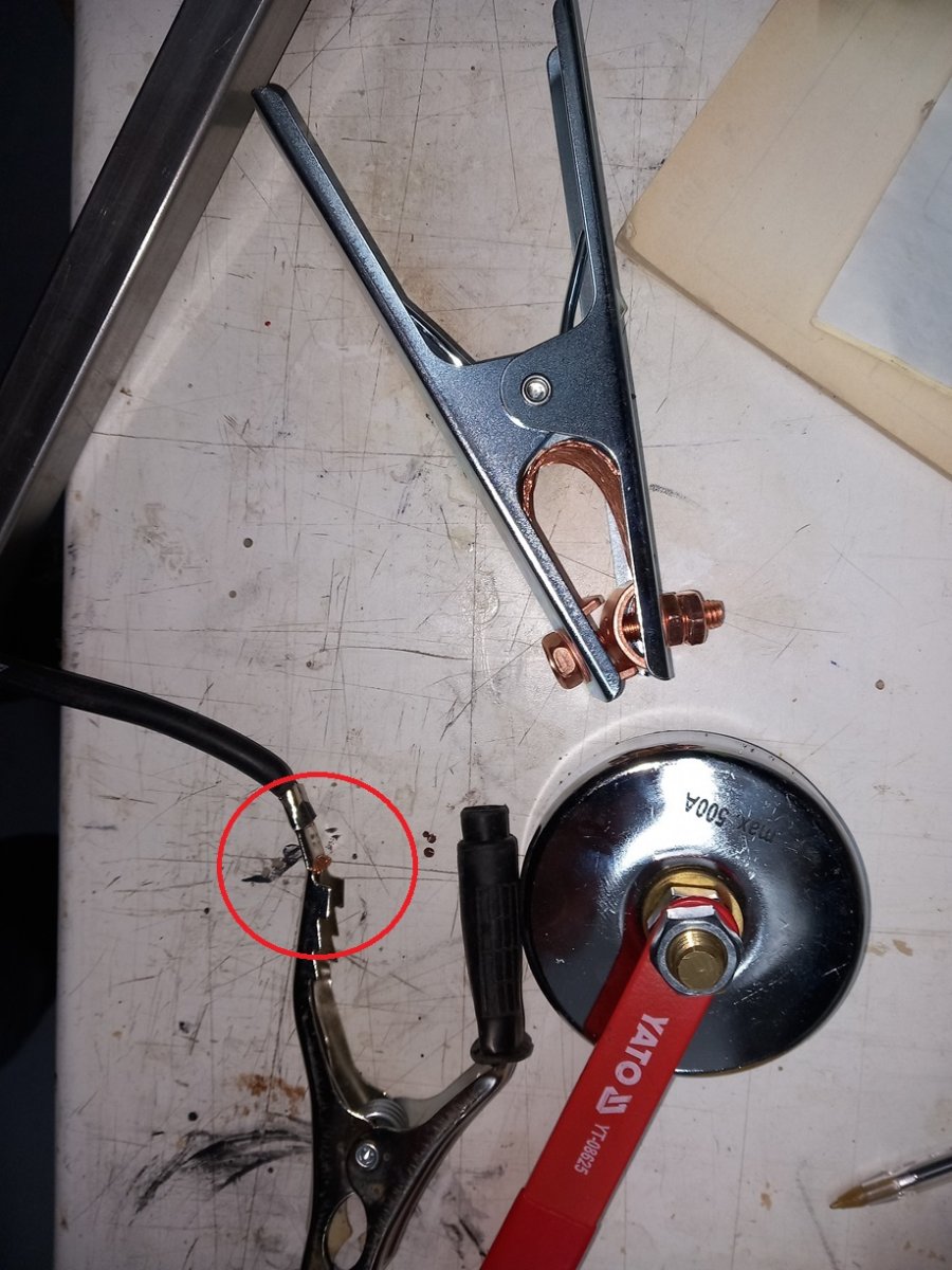

Πήρα μια τσιμπίδα γείωσης και άλλη μια μαγνητική.
Για την σύνδεση, προφανώς κόβω το παλιό καλώδιο (στον κόκκινο κύκλο) και βάζω κάποιο κος , σωστά;

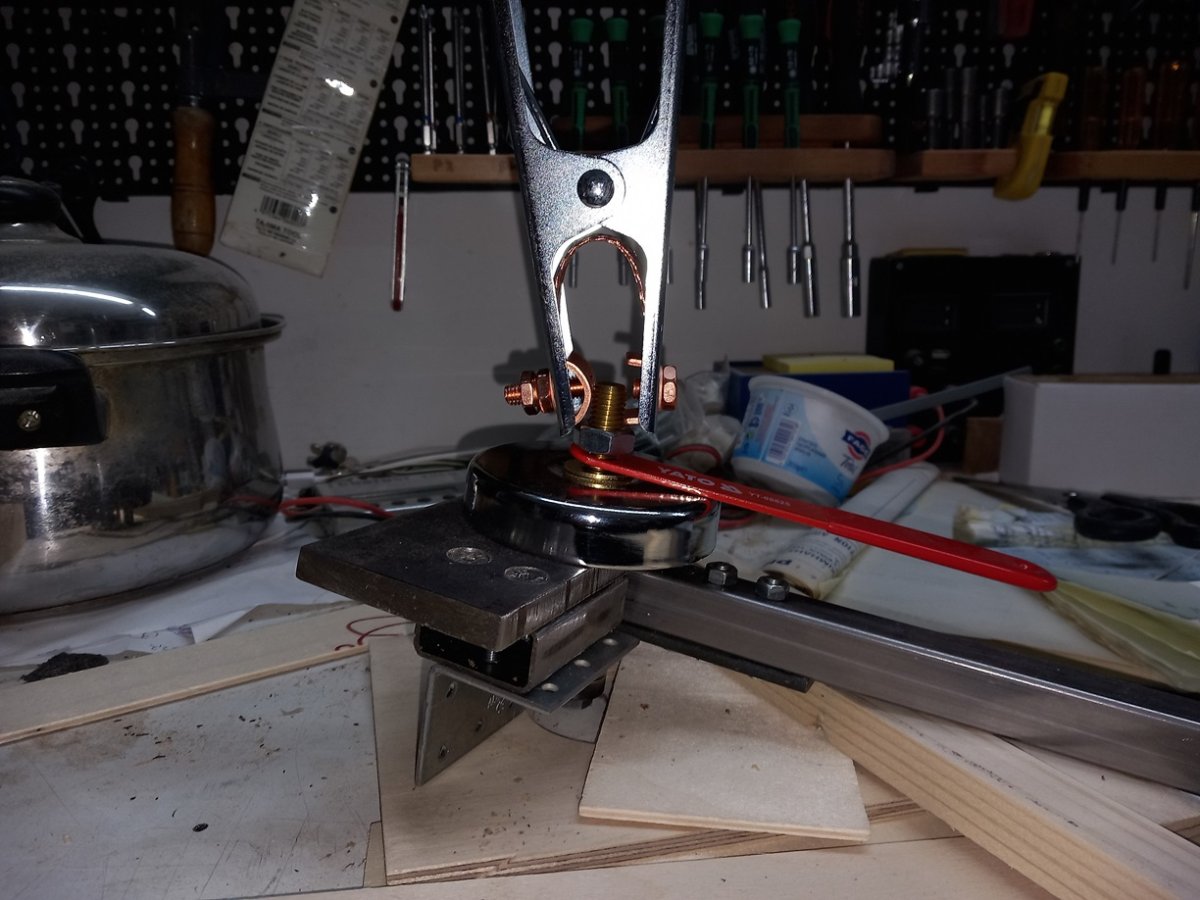

Εντωμεταξύ, για τη μαγνητική γείωση δεν είναι πιο βολικό να πιάνεις την τσιμπίδα στην βίδα της μαγνητικής, για να μην μπλέκεις με αλλαγές καλωδίων;
Θα δουλέψει Δημήτρη. Νομίζω ότι αν βάλεις την τσιμπίδα παράλληλα και όχι κάθετα, θα έχεις καλύτερο πιάσιμο. Επίσης, σου δίνει την δυνατότητα να έχεις και τις 2 επιλογές.

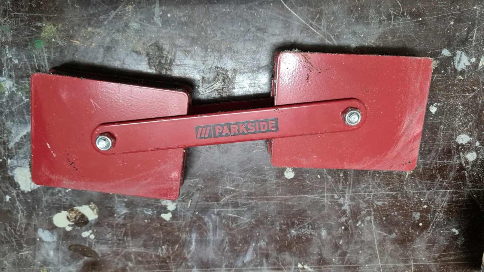

Η μαγνητική στα στενά σίδερα θέλει λίγη προσοχή ώστε να πιάσει καλά, Αυτό είναι το πρώτο πρόβλημα που αντιμετώπισα. Πρόσφατα έπρεπε να κάνω μια κόλληση σε βαμένα στράντζα και για να βάλω την μαγνητική έπρεπε να βρω καθαρό σίδερο, άρα αναγκάστηκα να τροχίσω βαμένο σημείο. Την τσιμπίδα, απλά θα την έβαζα στο κάτω μέρος του Π που ήταν ανοιχτό το στράντζο.

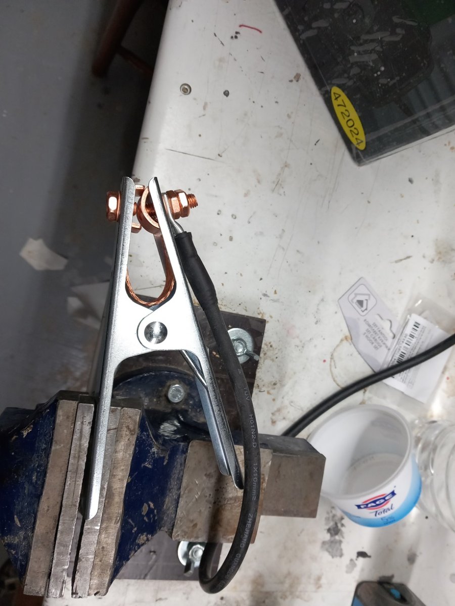

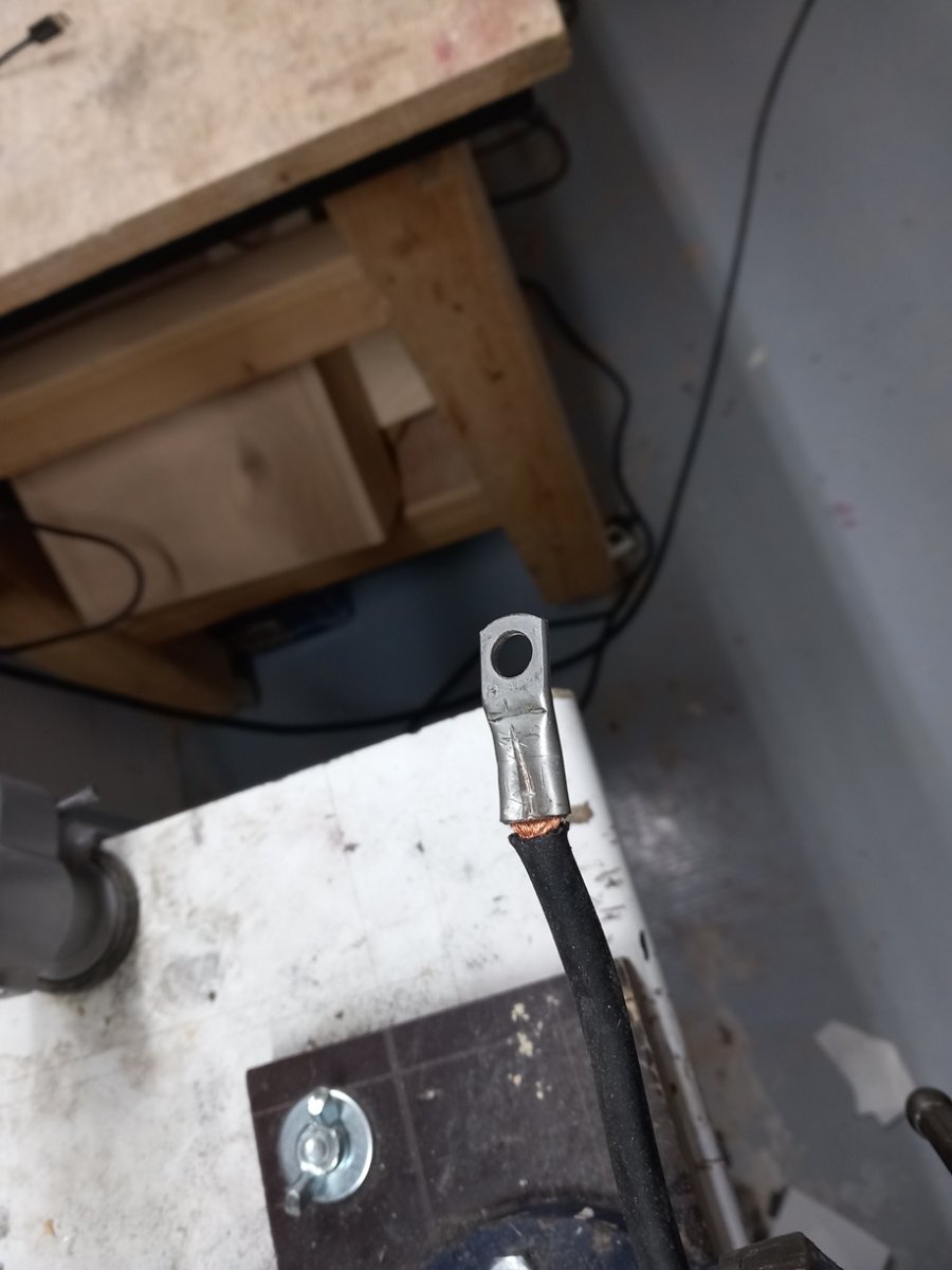

Το Σ/Κ που πέρασε προσπάθησα να βάλω κος στο καλώδιο της γείωσης για να μπει στην νέα τσιμπίδα.
To καλώδιο γείωσης το μέτρησα γύρω στα 12,5mm2 (διάμετρος χαλκού 4mm) ενώ το μικρότερο κος που είχε ο Καυκάς, με τρύπα για βίδα Μ8, ήταν για καλώδιο 25mm2. Με το μάτι, δεν φαινόταν να είναι τεράστιο για το συγκεκριμένο καλώδιο.
Αρχικά, γυαλοχαρτάρισε τα σημεία επαφών για να φανεί ο χαλκός και δοκίμασα να φτιάξω μια "κολυμπήθρα" από λειωμένο καλάι για να "βουτήξω" το καλώδιο - έτσι φτιάχνω πάντα μικρότερους ακροδέκτες που έχουν υποδοχή καλωδίου τύπου "βαρέλι". Δεν έγινε όμως δουλειά με το μικρό μου κολλητήρι και το πολύ μεγάλο κος.
Τελικά, έπιασα κος και καλώδιο στη μέγγενη και μετά έριξα μερικές σφυριές με ένα πλατύ καλέμι.
Έβαλα και καμιά δεκαριά θερμοσυστελλόμενα για να μην λυγίζει ο χαλκός στο σημείο της ένωσης. Πείτε μου αν βλέπετε κάτι λάθος.

Δημήτρη αν η τσιμπίδα έχει κάποιο 'ανοιγμα στην λαβή, το καλώδιο περνάει από μέσα.
Το καλώδιο φαίνεται να έχει πιάσει στο κος, αλλά συνήθως το πρεσάρουμε σε 2-3 σημεία στην μέγγενη με κατσαβίδι ή allen. Προσωπικά προτιμώ το allen λόγω μεγαλύτερης επιφάνειας.
Το καλάι, καλό είναι να το αποφεύγουμε λόγω χαμηλής αγωγιμότητας σε σχέση με τον χαλκό ή ορείχαλκο.
Σωστός, έχει άνοιγμα - θα το αλλάξω.
Όταν λες "πρεσάρουμε στη μέγγενη με allen" εννοείς βιδώνοντας κάποια βίδα που να σπρώχνει προς το κος ή κάποια ειδική μέγγενη;
Βάζουμε ανάμεσα σε κος και μέγγενη το allen και σφίγγοντας, πρεσάρει το allen το καλώδιο στο κος. Καπου υπάρχει και ένα video, αν δεν το βρω θα ανεβάσω φωτο.
Reactions: Χιωτης
το σημαντικο ειναι να συνθλιβουν οι κλωνοι σε ενιαια μάζα. κολλητήρι σίγουρα δεν κάνει για τέτοια δουλειά, ίσως με καμινέτο και πολύ φλαξ, αλλά το καλάι δεν κάνει για τέτοιες συνδέσεις και για λόγους μη αντοχής σε υψηλές θερμοκρασίες. το κος που δειχνει ο sk metal είναι διαμπερές και συνθλίβεται πιο εύκολα από το κλειστού τύπου (από τη μια πλευρα τυφλό) που έχεις. επειδη τα ρεύματα είναι πολύ μεγάλα, προσωπικά θα έβρισκα κάποιον με πρέσα να το πατήσει για να είμαι σίγουρος.
