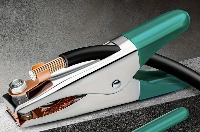

Πήρα μια τσιμπίδα γείωσης και άλλη μια μαγνητική.
Για την σύνδεση, προφανώς κόβω το παλιό καλώδιο (στον κόκκινο κύκλο) και βάζω κάποιο κος , σωστά;
Εντωμεταξύ, για τη μαγνητική γείωση δεν είναι πιο βολικό να πιάνεις την τσιμπίδα στην βίδα της μαγνητικής, για να μην μπλέκεις με αλλαγές καλωδίων;
Edit - για την ορειχάλκινη γείωση imperia που μου είχατε προτείνε,ι δεν την είχε σχεδόν κανείς.
Θα δουλέψει Δημήτρη. Νομίζω ότι αν βάλεις την τσιμπίδα παράλληλα και όχι κάθετα, θα έχεις καλύτερο πιάσιμο. Επίσης, σου δίνει την δυνατότητα να έχεις και τις 2 επιλογές.
Την είχα παρουσιάσει εδώ, με κάποιες μετατροπές φυσικά 😁
Η μαγνητική στα στενά σίδερα θέλει λίγη προσοχή ώστε να πιάσει καλά, Αυτό είναι το πρώτο πρόβλημα που αντιμετώπισα. Πρόσφατα έπρεπε να κάνω μια κόλληση σε βαμένα στράντζα και για να βάλω την μαγνητική έπρεπε να βρω καθαρό σίδερο, άρα αναγκάστηκα να τροχίσω βαμένο σημείο. Την τσιμπίδα, απλά θα την έβαζα στο κάτω μέρος του Π που ήταν ανοιχτό το στράντζο.
Reactions: dk31
Το Σ/Κ που πέρασε προσπάθησα να βάλω κος στο καλώδιο της γείωσης για να μπει στην νέα τσιμπίδα.
To καλώδιο γείωσης το μέτρησα γύρω στα 12,5mm2 (διάμετρος χαλκού 4mm) ενώ το μικρότερο κος που είχε ο Καυκάς, με τρύπα για βίδα Μ8, ήταν για καλώδιο 25mm2. Με το μάτι, δεν φαινόταν να είναι τεράστιο για το συγκεκριμένο καλώδιο.
Αρχικά, γυαλοχαρτάρισε τα σημεία επαφών για να φανεί ο χαλκός και δοκίμασα να φτιάξω μια "κολυμπήθρα" από λειωμένο καλάι για να "βουτήξω" το καλώδιο - έτσι φτιάχνω πάντα μικρότερους ακροδέκτες που έχουν υποδοχή καλωδίου τύπου "βαρέλι". Δεν έγινε όμως δουλειά με το μικρό μου κολλητήρι και το πολύ μεγάλο κος.
Τελικά, έπιασα κος και καλώδιο στη μέγγενη και μετά έριξα μερικές σφυριές με ένα πλατύ καλέμι.
Έβαλα και καμιά δεκαριά θερμοσυστελλόμενα για να μην λυγίζει ο χαλκός στο σημείο της ένωσης. Πείτε μου αν βλέπετε κάτι λάθος.
Reactions: newbie and osatosa
Δημήτρη αν η τσιμπίδα έχει κάποιο 'ανοιγμα στην λαβή, το καλώδιο περνάει από μέσα.
Το καλώδιο φαίνεται να έχει πιάσει στο κος, αλλά συνήθως το πρεσάρουμε σε 2-3 σημεία στην μέγγενη με κατσαβίδι ή allen. Προσωπικά προτιμώ το allen λόγω μεγαλύτερης επιφάνειας.
Το καλάι, καλό είναι να το αποφεύγουμε λόγω χαμηλής αγωγιμότητας σε σχέση με τον χαλκό ή ορείχαλκο.
Σωστός, έχει άνοιγμα - θα το αλλάξω.
Όταν λες "πρεσάρουμε στη μέγγενη με allen" εννοείς βιδώνοντας κάποια βίδα που να σπρώχνει προς το κος ή κάποια ειδική μέγγενη;
Βάζουμε ανάμεσα σε κος και μέγγενη το allen και σφίγγοντας, πρεσάρει το allen το καλώδιο στο κος. Καπου υπάρχει και ένα video, αν δεν το βρω θα ανεβάσω φωτο.
