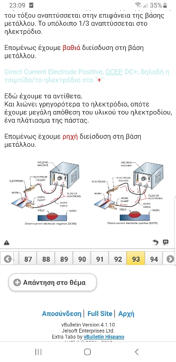

Εν τω μεταξύ με ρώτησε ο φίλος μου ο αλουμινας, που έχω τις πολικοτητες και του είπα ότι την τσιμπίδα έχω στο - και την γείωση στο + και μου είπε να τα βάλω κανονικά. Στο + την τσιμπίδα και στο - την γείωση.
Ποιες είναι οι διαφορές που έχουν;
Εχε στο νου και το παρακατω, αλλα γενικα παιζουν και πολλα αλλα πραγματα ρολο, το ειδος του ηλεκτροδιου και αλλα. Δες και τα video αυτου του τυπου και οποια αλλα δεις ενδιαφεροντα.
Αλλα, σε πρωτη φαση, μαθε με εξασκηση τα βασικα, να βγαινει ενα αξιοπρεπες γαζι και μετα θα ξεκινησεις να βλεπεις διαφορες.

Οσο αφορα το που μπαινει η τσιμπιδα και που η γειωση σε + η - ειναι λιγο μπερδεμα και εξαρταται τι κολλας...
Στο παραπανω βιντεο τα βαζει αναποδα ο Σπυρος γιατι λεει οτι κανει πιο καθαρο γαζι και ωστε το ηλεκτροδιο να μην αναπτυσηει μεγαλες θερμοκρασιες και τρυπαει το σιδερο..ειδικα τα στρατζαριστα μικρου παχους..
Απο εναν θειο μου που ασχοληται αρκετα μου ειπε οτι αλλαγη πολικοτητας κανεις οταν εχει πολυ λεπτο υλικο να "γαζωσεις"..π.χ. ανοξειδοτη λαμαρινα 2 η 1 χιλιοστο...
Τι ισχυει απο τα 2..;...η και τα 2 παιζουν αναλογα την περιπτωση...
Η αληθεια ειναι οτι την πρωτη περιπτωση με την τσιμπιδα στο - δεν την εχω δοκιμασει αλλα θυμαμαι οτι εβγαινε αρκετη σπιθα με την τσιμπιδα στο +( υποτιθεται κανονικη συνδεσμολογια δηλ +) αλλα η κολληση εγινε μια χαρα...
Θα θελα παντως να δω απο κοντα αυτα απο καποιον που ξερει καθως η πραξη σε ολα τα πραγματα ειναι ο καλυτερος οδηγος...γιατι καλη η θεωρια αλλα το αποτελεσμα και η σωστη λειτουργια μετραει...

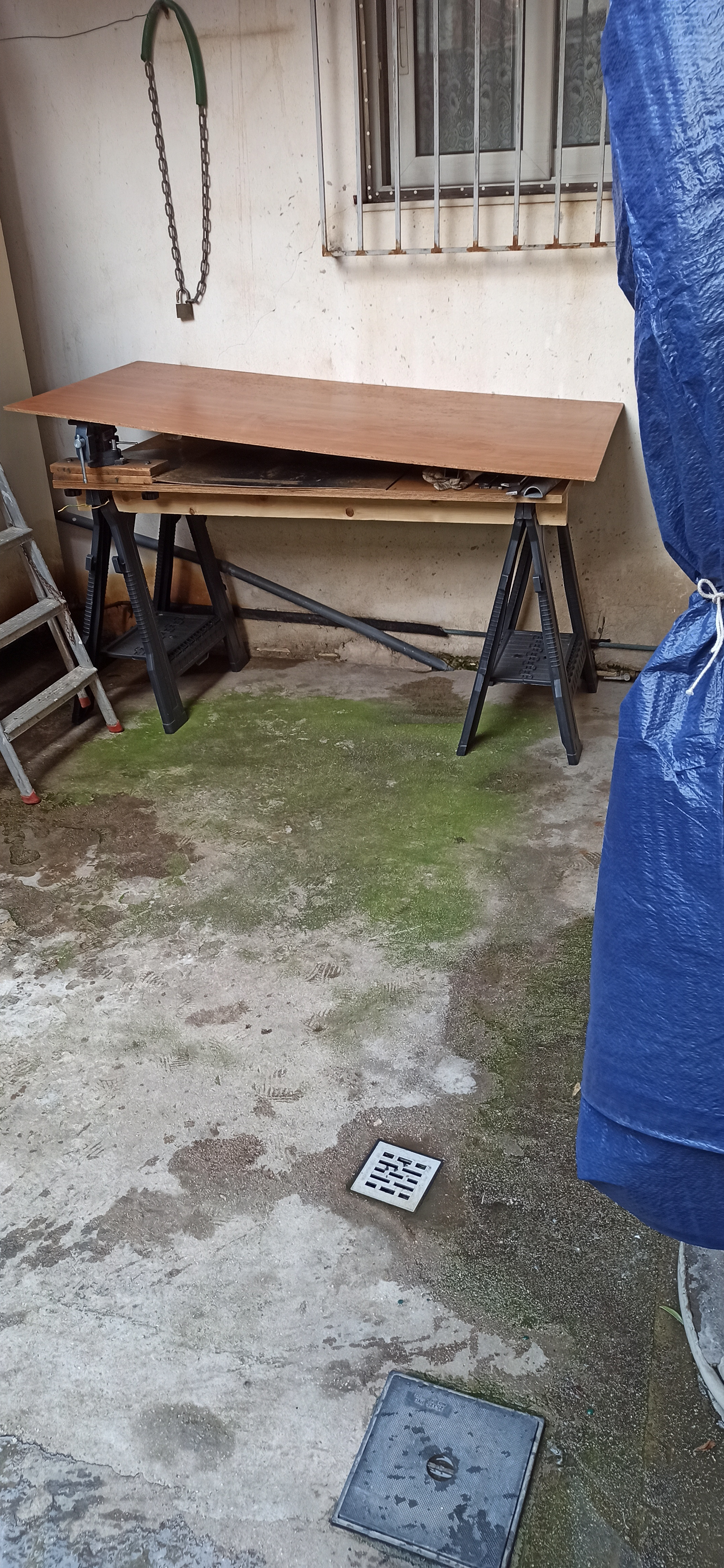

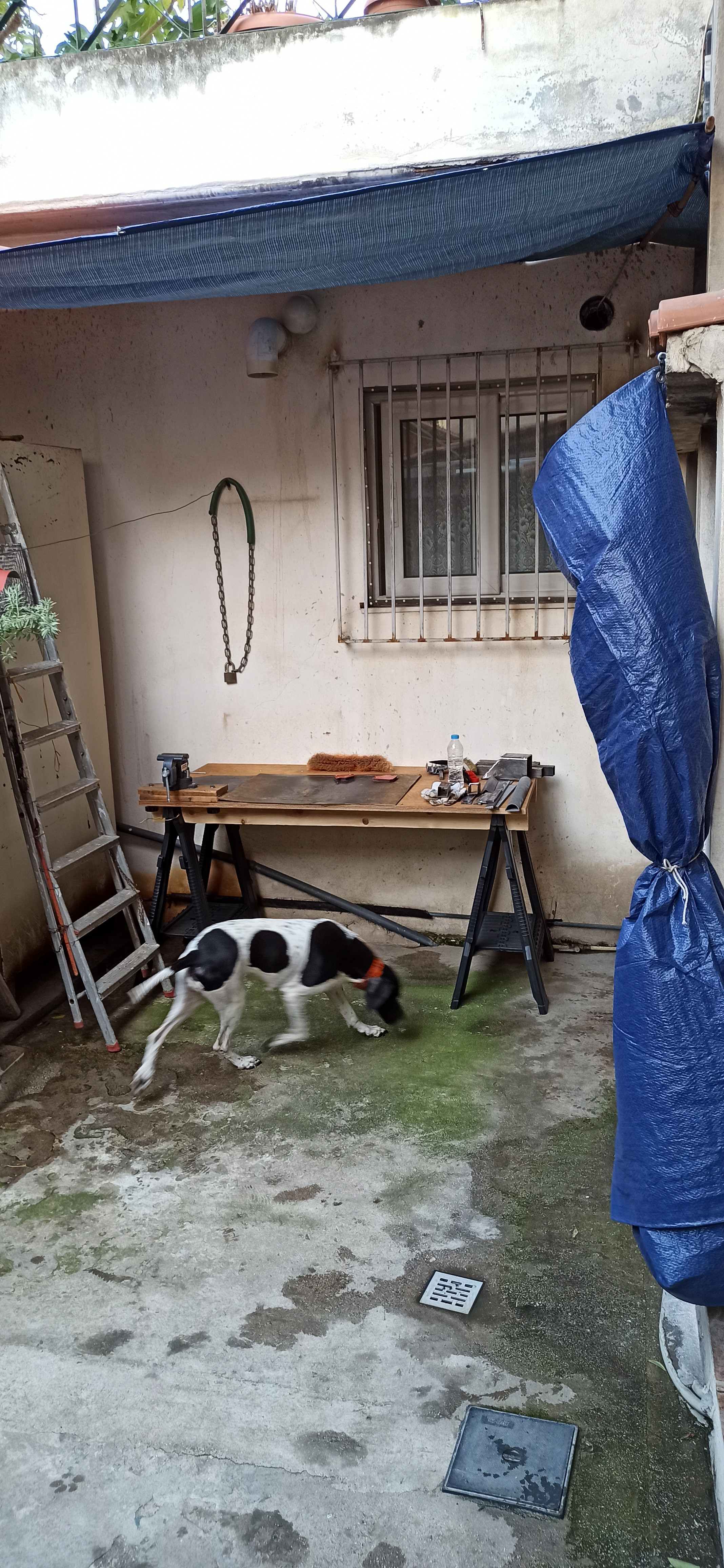

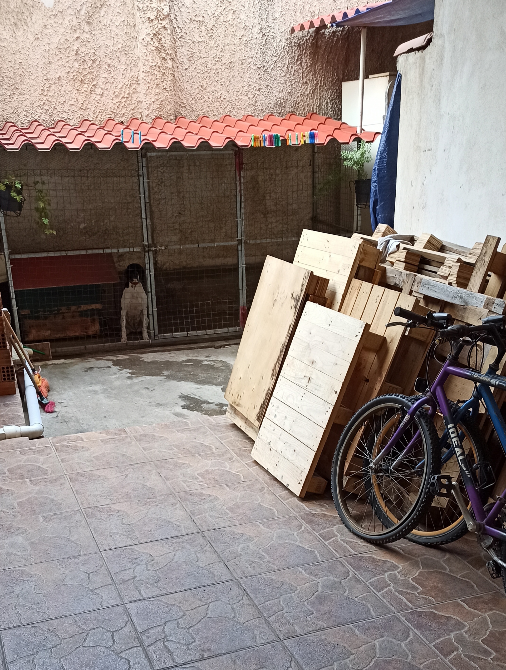

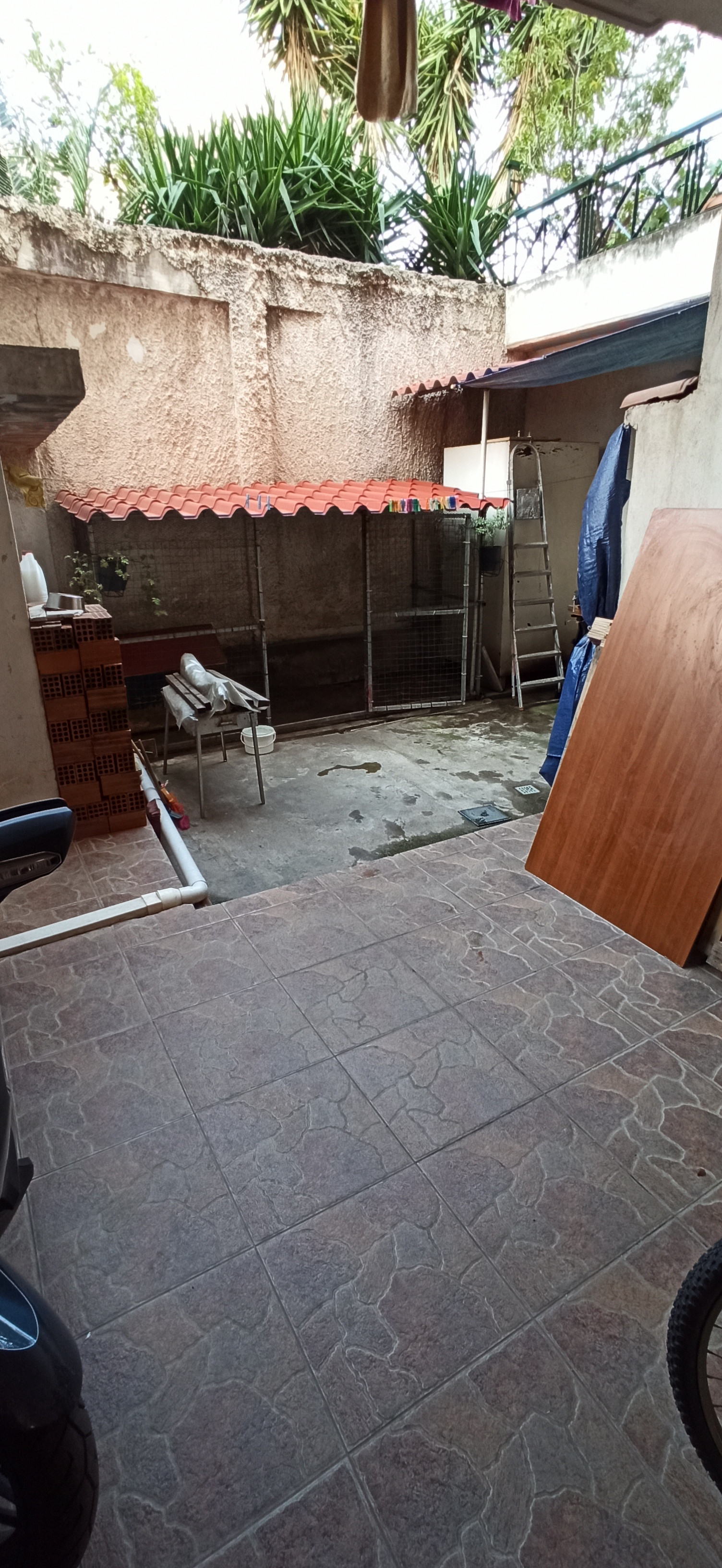

Σήμερα έκατσα και έκανα ένα πρόχειρο στεγαστρο, με τους μουσαμάδες που είχα πει. Εντάξει κάνει κοιλιά σε ένα μέρος κσι κρατάει νερά, έκανα δοκιμή με το λάστιχο, αλλά έκανα μια ξυραφιά με το κοπίδι και τώρα φεύγει. Κάτω πάντως δεν περνάει καθόλου νερό. Άμα εξοικειωθώ με την ηλεκτροσυγκόλληση, θα φτιάξω σκελετό στραντζαριστό και πάνω θα τεντωσω μουσαμά ή πανί από τέντα...
Έβαλα και ένα άλλο κομμάτι μουσαμά, σαν κουρτίνα, τον οποίο θα απλώνω όταν κάνω τροχισματα και μετά θα τον μαζεύω, όπως φαίνεται στις φωτογραφίες, ώστε να προστατεύεται ο χώρος της πυλωτής από σπινθήρες.
Παλιά ο πάγκος ήταν μπροστά από τις παλέτες και τώρα τον πήγα εκεί που βλέπετε, στον ακάλυπτο. Δίπλα είναι η δεξαμενή πετρελαίου, αλλά δεν έχει ανάγκη. Το πολύ πολύ, θα βάζω ανάμεσα στον πάγκο και την δεξαμενή, αυτό το κομμάτι mtf, που έχω σκεπάσει τον πάγκο..
