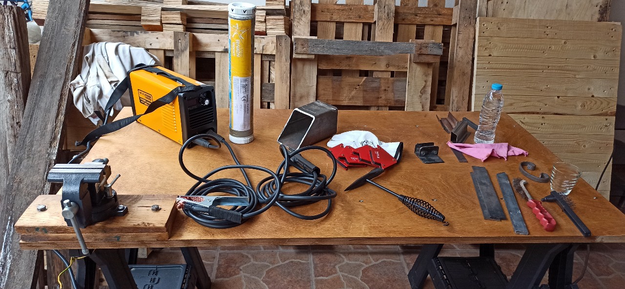

Σήμερα, πήγα σε έναν φίλο αλουμινά και μου έδωσε κάτι ρετάλια σιδήρου, έστησα την ηλεκτροκολληση και τα παρελκόμενα και είμαι έτοιμος για μάθημα...
Θα δοκιμάσω και την μάσκα, να την προσαρμωσω στο κεφάλι μου.. . Έβαλα τσιμπίδα στο - και σώμα στο +, βάσει της οδηγίας στο ηλεκτρόδιο κσι βλέπουμε.. . . Το μόνο μείον είναι ότι κάνει ψωφόκρυο και πιο πολύ ο αέρας γιατί είναι διαμπερές η πυλωτή και έφυγε η μέρα. Οπότε το έργο θα πάει για αύριο....
Ωραιο το set up της δοκιμης Διαμαντη και πολυ ωραια η φωτογραφια -και η καθαροτητα και το μεγεθος!
Mε ποια φωτογραφικη την εβγαλες?
Διαμαντή μια χαρά το υπαίθριο εργαστήριο σου 
Όντως πέρασε η μέρα για σήμερα και ο βοριάς κάνει τα πράγματα πιο δύσκολα.
Τα καλώδια της ηλεκτροκολλησης φαίνονται αρκετά μακριά, τι μήκος εχουν;
Υ.Γ. Επειδή βλέπω πολλά ξύλα τριγύρω και για την δική σου ασφάλεια θα πρότεινα να έχεις και ένα πυροσβεστήρα κάπου στον χώρο.
Σιγουρα τώρα τον χειμώνα με την υγρασία δεν είναι εύκολο να δημιουργηθεί η φωτιά από σπίθα κλπ αλλά καλό είναι να υπάρχει ένας Πυροσβεστήρας κάπου κοντά.
Αλώστε είναι χρήσιμος και για την ασφάλεια της κατοικίας
