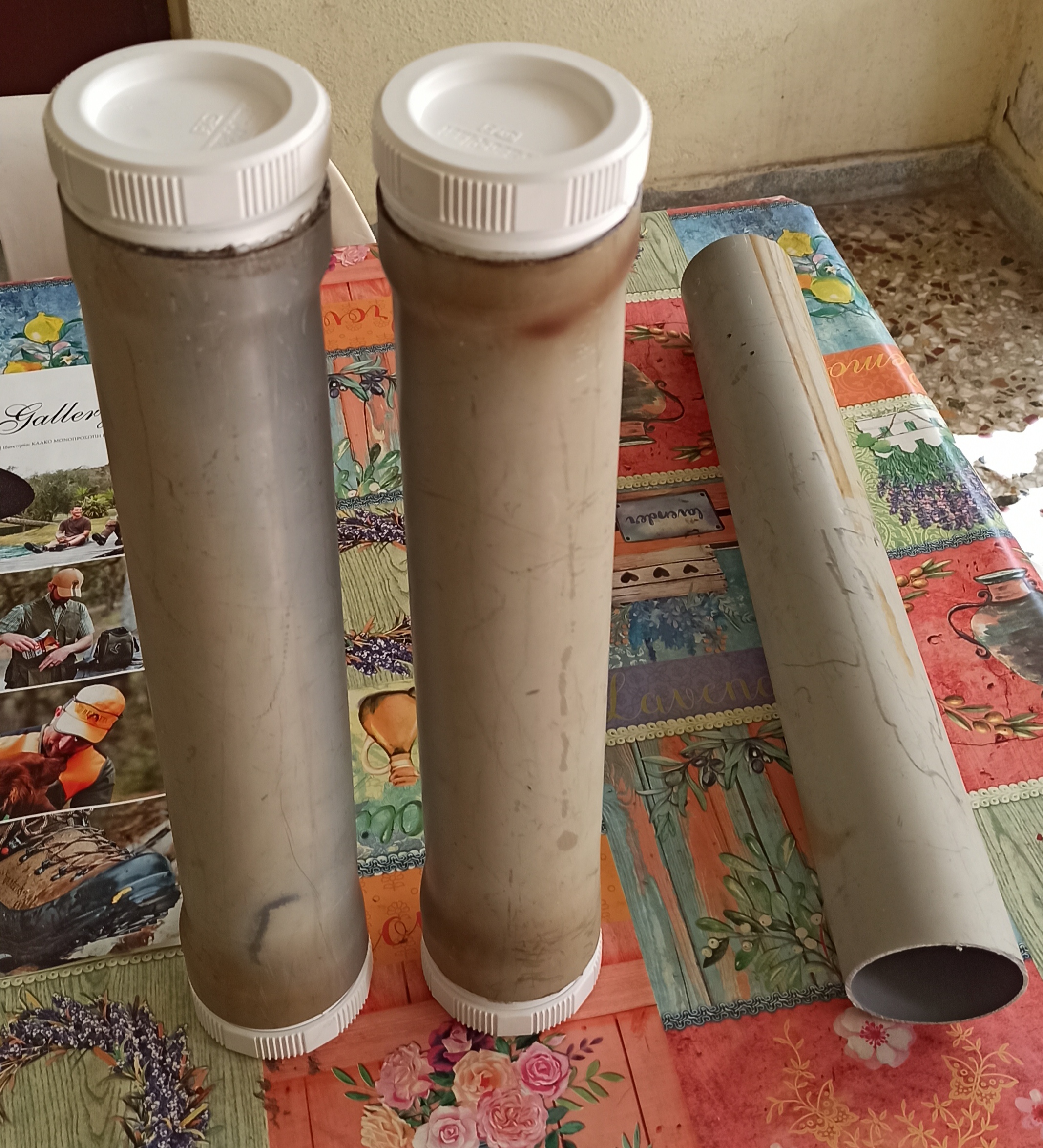

Ετοιμη και η πατέντα που είχα δει στο YouTube, στο SK METAL Spiros, από σωλήνα PVC Φ75 και τάπες Φ75. Μήκος που κόπηκαν οι σωλήνες 40εκ., για να παίρνει άνετα μέσα τα ηλεκτρόδια 2,5 mm και μήκους 350mm...
πρωτου κλεισεις το καπακι, ριχτου λιγο μεσα με το πιστιλι θερμου αερα να φυγει ο υπαρχων αερας (που συνηθως εχει υγρασια)
το πιστολι βγαζει ξηρο αερα.
λιγο ομως ε? μην το λιωσεις
Μια χαρα εγινε....πολυ καλο...στα υποψιν...
υγ
και να παρεις τα τετρακοπα τρυπανια sds ;)
Για δώσε λινκ για τα τετράκοπα...
Σκέφτομαι πριν βαλω τα ηλεκτρόδια μέσα, να τα τυλίξω με εφημερίδα ή ναυλον λες;
αν και δεν θα έχουν ανάγκη έτσι, απλά για περαιτέρω στεγανότητα.
