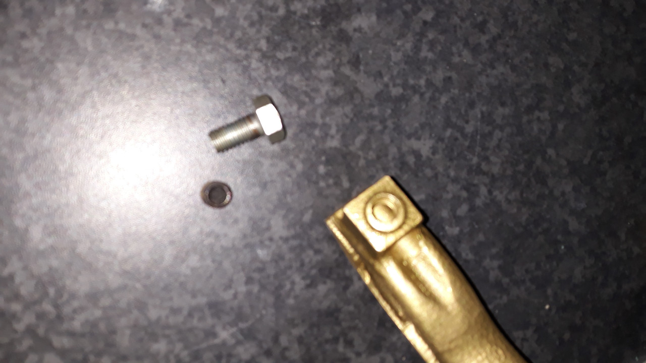

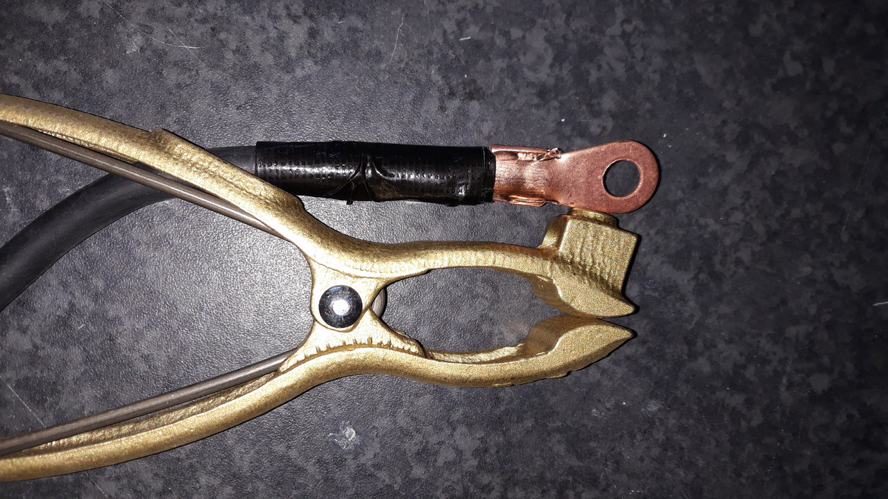

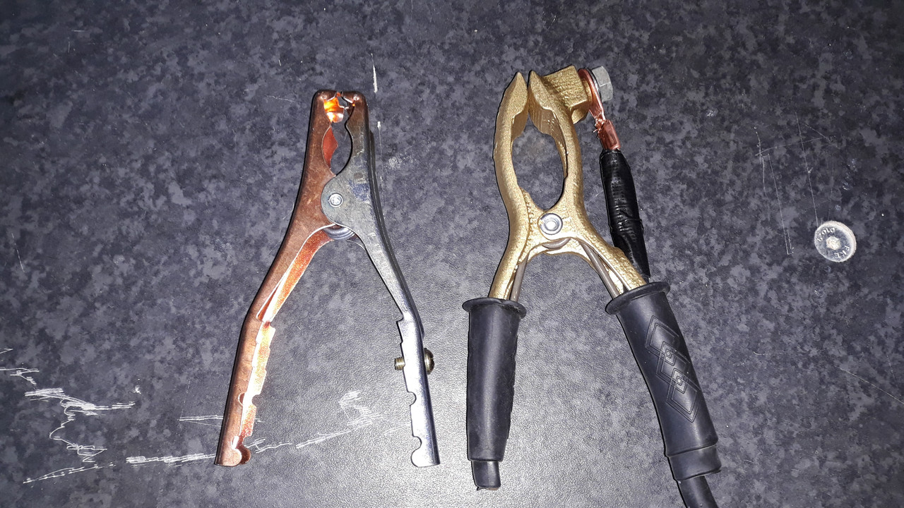

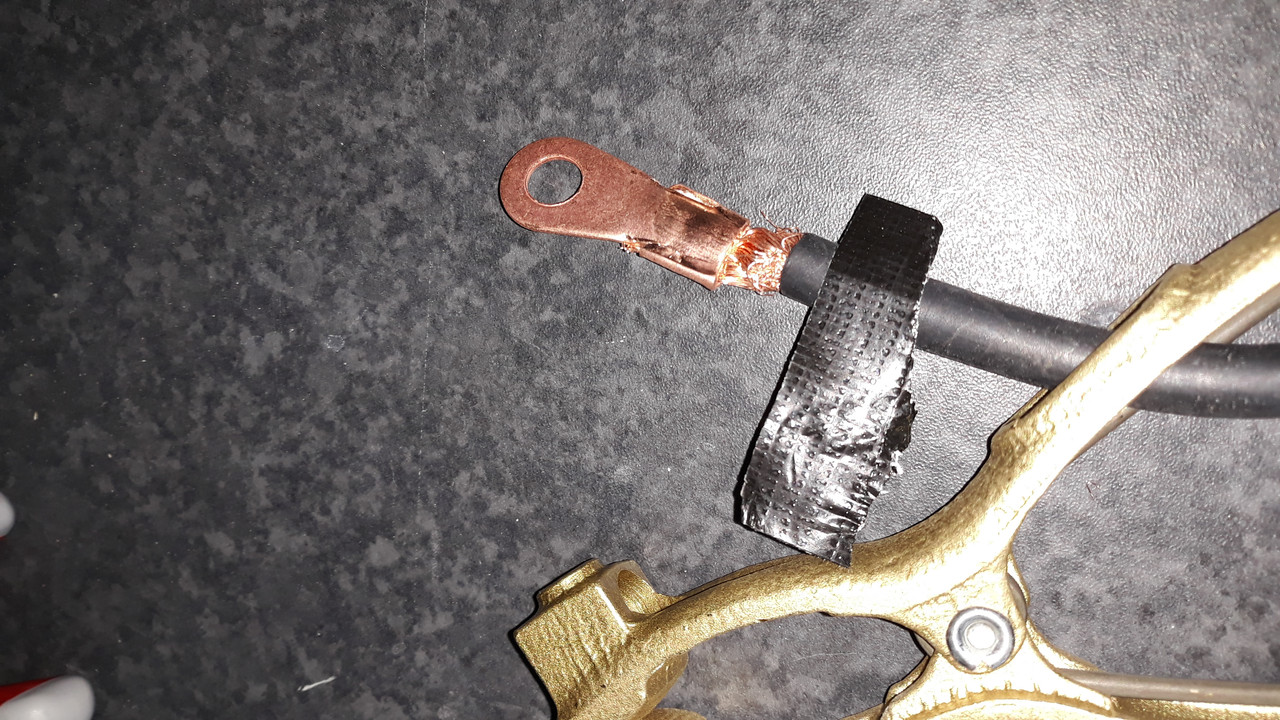

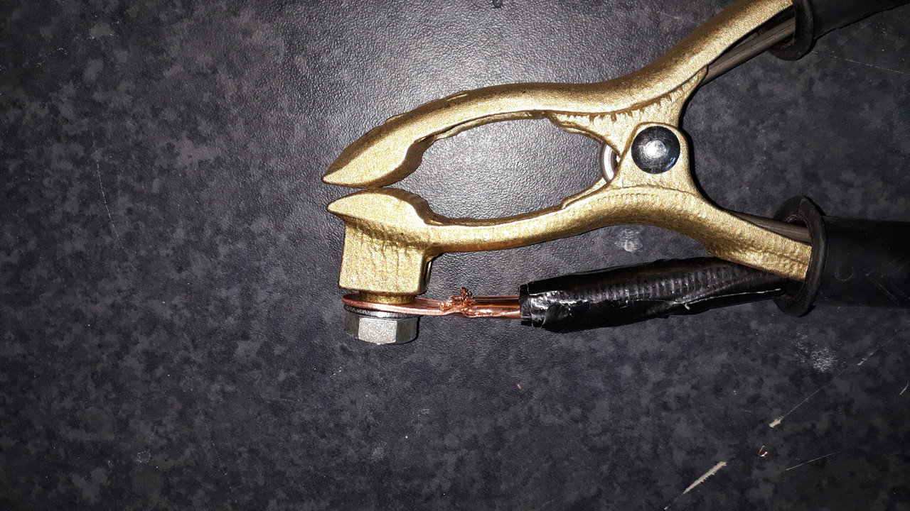

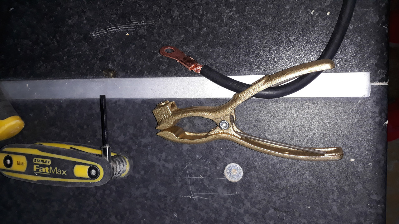

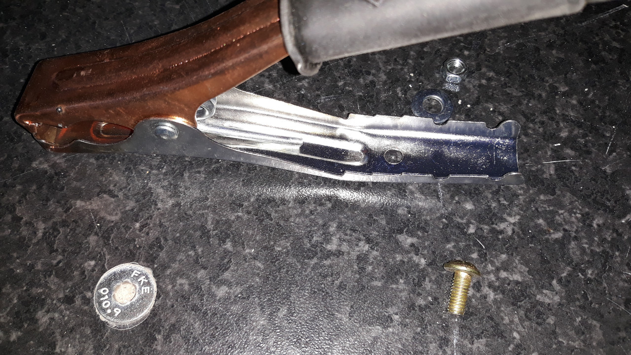

Αλλαγη της τσιμπιδας γειωσης σημερα και απο εμενα...δεν ηταν κατι δυσκολο...δεν ξερω ομως εαν εχει γινει ομως ακριβως σωστα...καθως δεν δοκιμασα την ηλεκτροκολληση πριν συγουρευτω...
Στην θεση της βιδας αλλεν μπηκε περαστη βιδα και πιαστηκε απο πανω το καλωδιο ωστε να μην βγει απο την ηδη υπαρχουσα κατασκευη καθως για να περαστει και να σφιξει απο μεσα επρεπε να το χαλασω...δεν το τολμησα....
Εβαλα και υφασματινη ταινια στα επιμαχα σημεια και περασα την λαστιχενια μονωση της παλιας στην νεα...
Βαζω μερικες φωτο απο την υλοποιηση..
Εαν υπαρχει καποιο λαθος να το διωρθωσω ωστε να μην παθουμε και τιποτα........
Ευχαριστω Γιωργο....μια γνωστη παροιμια λεει.."καλιο γαιδουροδεναι παρα γαιδουρογυρευε.."...οποτε καταλαβαινεις...
Οποτε απο ολες τις αποψεις ειναι οκ...
Δεν νομίζω να έχεις πρόβλημα.Δεν χωρούσε να περάσει είπες, ούτε εάν "έτρωγες" λίγο τον ακροδέκτη;
Θα προτιμούσα θερμοσυστελόμενο, στην θέση της υφασμάτινης ταινίας, όπως έκανα εγώ, αλλά κανένα πρόβλημα....
Απάντηση: Re: Ηλεκτροκολληση, εργαλεια, τεχνικες και συμβουλες.
Σκεφτηκα να "ετρωγα" τον ακροδεκτη αριστερα-δεξια αλλα δεν ξερω εαν θα καθοταν καλα μεσα γιατι θα επρεπε απο την βιδα να περαστει και παξιμαδι εσωτερικα(μπορει και δευτερο) για να το σφιξει/πατησει καλα κατω...δεν υπηρχε και καλη προσβαση οποτε δεν το επηχειρησα...
κωστη σε σχεση με την παλια σου ειναι πιο σφικτη?
μαγκωνει πιο καλα δηλαδη?
Ειναι λιγο πιο σφικτη και το κενο μιαμιση φορα παραπανω..δηλ ανοιγει κοντα 3.5 ποντους αντι για 2 και κατι πριν....
Το βασικο (για εμενα):
Εχει μεγαλυτερη επιφανεια επαφης; Γιατι η μαμισια οπως ειναι ακουμπανε κυριως οι προεξοχες-ακιδες της.
Οπως βλεπεις στις εικονες η επιφανια σε εκεινο το σημειο ειναι πιο flat και κουρπαριστη...οποτε και παταει καλυτερα και περισσοτερο...θα την δεις και απο κοντα.
λογικο το οτι η επιφανεια επαφης ειναι πολλαπλασια
στη μαμισια εχεις σημειακη επαφη, σε αυτη εχεις ολοκληρη ευθεια
