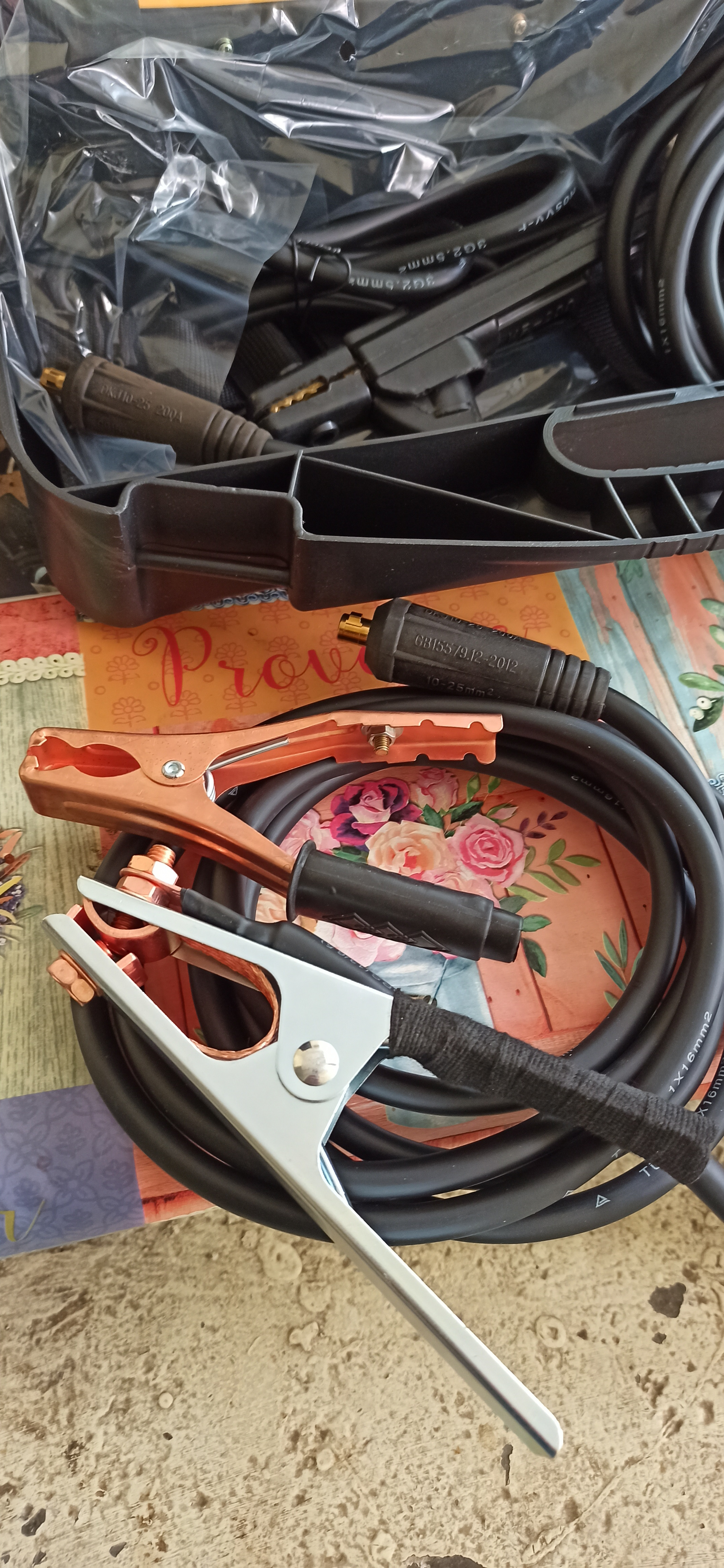

Κατόπιν συμβουλής του φίλου Lazarefa, έκανα την αλλαγή. Μέρα με τη νύχτα!!!
Σε πιάσιμο, σε άνοιγμα!!!! Τέλεια τσιμπίδα.
Ευχαριστώ πολύ

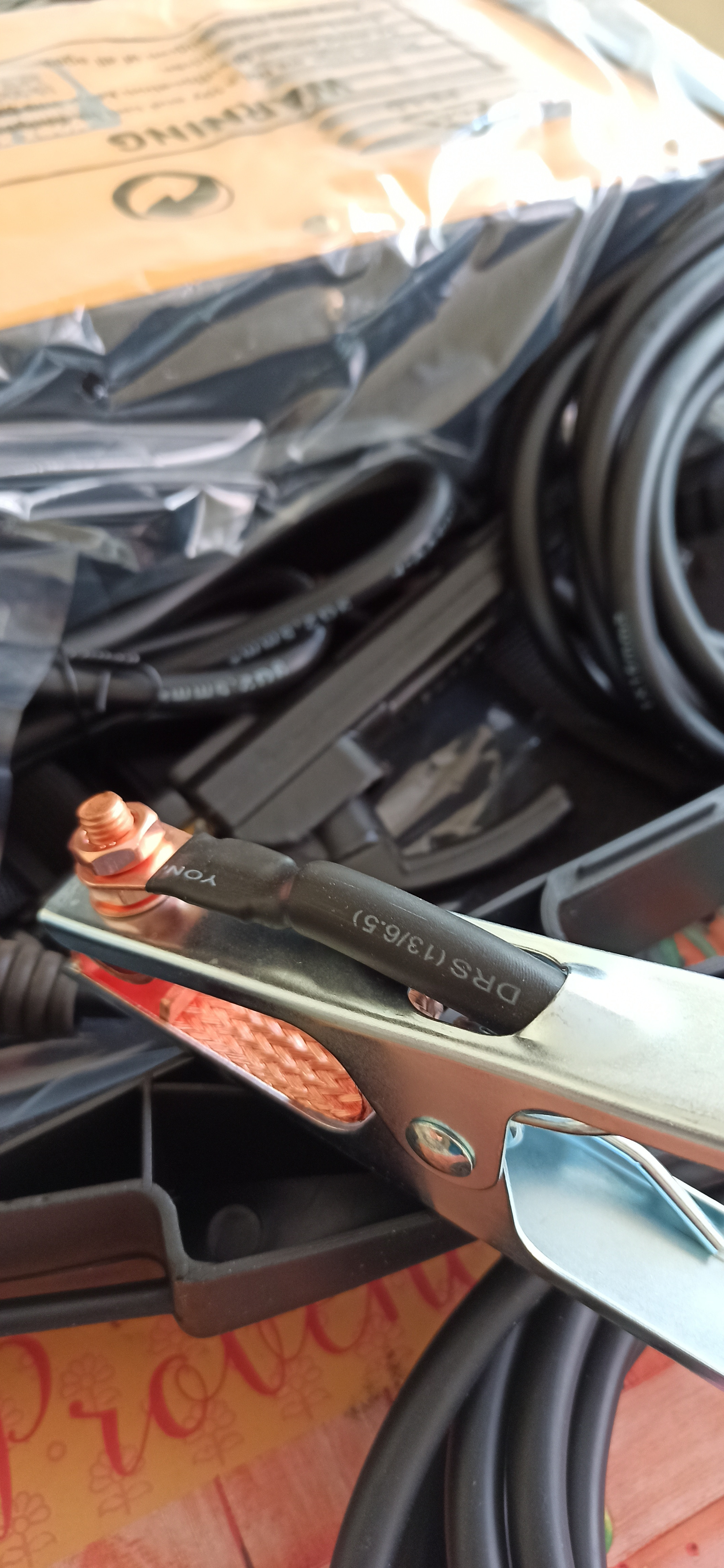

Έβαλα θερμοσυστελλόμενο, εκεί που είναι ο ακροδέκτης και έπιασα με υφασμάτινη ταινία, το καλώδιο στο χερούλι, όπως φαίνεται και στην τελευταία φωτογραφία.

Ηταν ευκολη η αλλαγη στις επαφες; Γιατι σκεφτομαι κι εγω να την αλλαξω καποια στιγμη στην mini.
Btw, η γειωση σηκωνει σχετικη θερμοκρασια ενιοτε, κυριως σε μικρα κομματια. Οχι οσο η τσιμπιδα, αλλα και παλι...
Οποτε ο,τι ταινιες κτλ βαζεις, εχε το υποψη.

Πανεύκολη!!!!!
Ξεβίδωμα από την παλιά και βιδωμα στην νέα. Χωρίς καμία περαιτέρω ενέργεια. Απλά έβαλα θερμοσυστελλόμενο, για να καλύψω τον χαλκό (νήματα) και στερεώσω προαιρετικά το καλώδιο στο ένα χερούλι, με ταινία.

Να την κάνεις.!!!!!!...ακου και έναν αρχάριο.. Μιλάμε για μεγάλη διαφορά... Θα την δεις όταν την πιάσεις στο χέρι.. Την τσιμπίδα εννοώ, χαχαχα 🤣 🤣

Πολύ καθαρές φωτογραφίες!!
