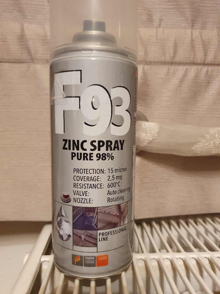

Παιδιά σε ήδη γαλβανισμένη επιφάνεια έγιναν κάτι μερεμέτια συγκόλλησης.
Αν περάσω εκτός από τις κολλήσεις και όλη την επιφάνεια με σπρέι ψυχρό γαλβάνι για ομοιόμορφια
θα πιάσει ή πιάνει μόνο στο γυμνό μέταλλο;
Έχω το παρακάτω σπρέι.

Μονο στο γυμνο μεταλλο πιανει.....
Οκ, ευχαριστώ!
Στάλθηκε από το SM-G975F μου χρησιμοποιώντας Tapatalk
Η ερωτηση σου ειναι περιεργα διατυπωμενη
Γραφοντας γυμνο μεταλλο εννοεις μαυρο?(μη γαλβανισμενο)
Το ψυχρο γαλβανι πιανει και στο μαυρο μεταλλο και στο γαλβανισμενο

Καλησπερα, "γυμνο" εννοώ το μέταλλο που καθάρισα με το γωνιακό τροχό ώστε να κάνω την συγκόλληση.
Η ερώτηση ήταν αν το σπρέι εκτός από το "γυμνό" μέταλλο που αναφέρω, έχει πρόσφυση και στην ήδη γαλβανισμένη επιφάνεια που δεν πειραχτηκε. Ο λόγος που ρώτησα είναι για να το πέρναγα όλο με το σπρέι για ομοιομορφία.
Δεν θα έχεις πρόβλημα. εγώ έχω περάσει αρκετά μέταλλα γαλβανιζέ με τον τρόπο που λες και πιάνει μια χαρά.
Χρησιμοποιώ παρεμφερές σπρέι αλλά της ίδιας εταιρείας Faren όπως και το δικό σου. γύρω στα 6,5 νομίζω.
Απο την σχετικα μικρη εμπειρια μου, τα σπρει ψυχρου γαλβανισμου πιανουν εντυπωσιακα καλα σε παρα πολλες επιφανειες. Και κρατανε χρονια, αν δεν υπονομευθουν απο μεσα ( =να πεταξει το μεταλλο λογω σκουριας).
Το ψυχρο γαλβανι ειναι προστατευτικο απο οξειδωσεις η περνιεται πανω απο σημειο οπου εχει φυγει η γαλβανισμενη επιφανεια....οποτε η χρησιμοτητα του ειναι συγκεκριμενη...
Τωρα εαν θελει καποιος μπορει να περασει και το υπολοιπο κομματι αλλα δεν προσφερει ουσιαστικα κατι παραπανω...ειναι εμφανισιακο μονο το αποτελεσμα..
Σωστός. όπως και ο mastroxalastis. άμα υπάρχει έστω και λίγη σκουριά εσωτερικά κάποια στιγμή θα την πετάξει. μου έχει τύχει πολλές φορές..
