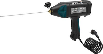

Νομίζω ότι στις ηλεκτροκολλησεις πάμε στο επόμενο βήμα...σε αυτές τύπου πιστολιού...!!!
Δεν ξέρω εάν έχουν ήδη βγει στο εξωτερικό...
Θεωρώ ότι έχει τεράστιο ενδιαφέρον αυτή η εξέλιξη από όλες τις πλευρές..
Πρώτη στη ελληνική αγορά της Bormann..
Προσωπικά μου άρεσει πολύ...!!!

Πολύ μικρό και απλό μεν, αλλά για συγκεκριμένες δουλειές. Με βάρος 1,3kg και χωρίς την δυνατότητα αλλαγής γωνίας του ηλεκτροδίου, δεν ξέρω ποσο βολικό θα είναι. Επίσης αλλάζει εντελώς τον τρόπο που κρατάς την τσιμπίδα.
Η αναφορα πηγαινε κυριος για τον τυπο ηλεκτροκολλησης και οχι για το συγκεκριμενο εργαλειο...αφου θεωρω οτι εινα σε σταδιο εξελιξης...
Ωστοσο για την γωνια αλλαγης του ηλεκτροδιου δεν νομιζω οτι υπαρχει προβλημα αφου ολο μαζι το πας οπως θες..βεβαια σε κλειστα σημεια το θες το"σπασιμο" για να κολλησεις.... αλλα και παλι το να εχεις μαζι σου ολο το εργαλειο κολλησης,τσιμπιδα και σε σωμα και οχι ξεχωρα το κανει απο την φυση του εργονομικο.....και αυτο ειναι που προσελκυει....!!!
Φυσικα μονο σε χρηση μπορουν να αποδεικτουν τα παραπανω...

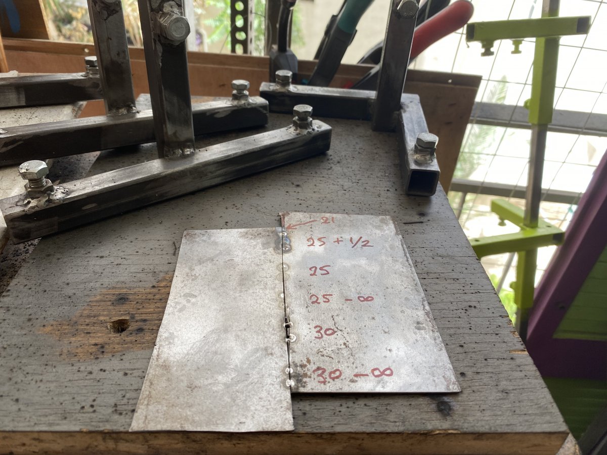

Λοιπόν έχουμε νεότερα, με τις ανάγκες τού φίλου μας, τού Gasto.
Μού άφησε 2 λαμαρίνες, προκειμένου να έχουμε ένα σημείο αναφοράς από την IPOTOOLS 165.
Ούτε τις καθάρισα, ούτε τις έβαλα πάνω σε λαμαρίνα. Καμία διευκόλυνση στα ρεύματα, απλά επάνω σε μία σανίδα.
Μού έκανε εντύπωση, ότι δεν ισχύει ο μέσος όρος (30 Amp ανά 1 χιλιοστό μετάλλου).
Όπως θα δείτε στην φωτογραφία, εκεί, στα 30 Amps, τρύπησε.
Η σειρά που πήγα, ήταν :
30 Amp με εντελώς πλην (-) στην διείσδυση
30 Amp σκέτο.
25 Amp με εντελώς πλην (-) στην διείσδυση
25 Amp σκέτο (το ιδανικό)
25 Amp + 1/4 διείσδυση
21 Amp σκέτο
EDIT :
Ξέχασα να αναφέρω, ότι το εγχείρημα έγινε με 9άρι σύρμα !!!
Δηλαδή 2 φορές παραπάνω από το 6άρι, που θεωρείται ως βάση, για λαμαρίνα 1 χιλ.
ΜΠΡΟΣΤΙΝΗ ΠΛΕΥΡΑ
ΠΙΣΩ ΠΛΕΥΡΑ
