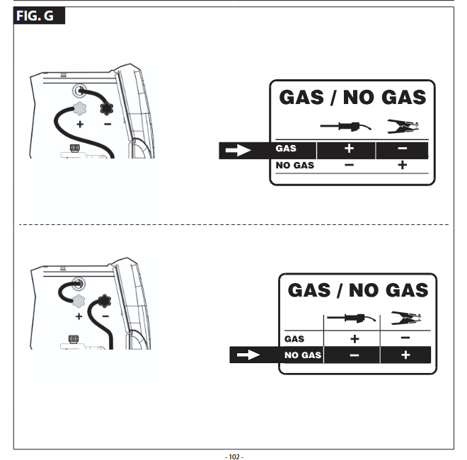

Συνάδελφοι ερωτηση.
Εφεραν την Mig μου στο εξοχικό να αλλαξω κουπαστες στα καγκελα και αλλες εργασιες και εμεινα στο παρα 5 απο συρμα.
Πηγα στο Leroy και πηρα το μοναδικο που ειχε αλλα μπερδευτηκα δε ξερω και εγω οως και πηρα αυτο το οποιο ειναι NoGas δλδ flux.
Η ερωτηση ειναι η εξης, αν κλεισω το αεριο θα κανω δουλεια?
Με το αεριο ανοιχτο πιτσιλαει σκαγια κυριολεκτικα.
Αυτό το σύρμα δεν θέλει αέριο.
Την προστατευτική ατμόσφαιρα που θα δημιουργούσε το αέριο για να μην οξειδωθεί η κόλληση την δημιουργεί η επικάλυψη που έχει (όπως τα απλά ηλεκτρόδια στικ)
Το πιτσίλισμα δεν το γλιτώνεις με φλουξ.
Το μόνο που μπορείς να κάνεις είναι να ψεκάζεις με ειδικό σπρέι να μην κολλάνε οι πιτσιλιές και να φεύγουν ευκολότερα.

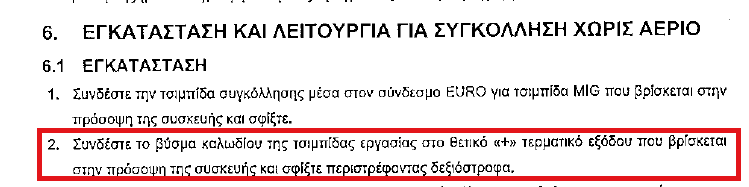

Δεν είναι το αέριο που φταίει, (κλειστο βέβαια γιατί εκτός του ότι δεν χρειάζεται, είναι και σε εξωτερικό χώρο και "δουλεύει" πιο δύσκολα), την πολικότητα άλλαξε στην τσιμπίδα.

Το πιτσίλισμα με flux δεν το γλυτώνεις και η μοναδική λύση ειναι το spray. Προσωπικά, καταφέρνω να κάνω και την τσιμπίδα χάλια :(, αλλά όταν χρησιμοποίησα το spray και εκεί, είδα σημαντική βελτίωση.
Στην IMPERIA που έχω, στο flux η τσιμπίδα πάει στον θετικό (+).
Οι οδηγίες λένε ότι στο flux πρέπει να αλλάξεις και το ράουλο προώθησης σύρματος, αλλά εγώ δεν το έχω κάνει ποτέ οπότε δεν ξέρω αν επηρεάζει κάτι.

Ρε παιδιά αλλάζει η πολικότητα στις Mig?
Θέλω να πω δεν είναι με μπορνες όπως η inverter...
Καλημέρα Κυριάκο,
προφανώς η δική σου βγάζει τα καλώδια από την πλακέτα χωρίς μπόρνες. Ρίξε μια ματιά στον χώρο που είναι το καρούλι του σύρματος και τα ράουλα, μήπως αλλάζει από εκεί.
Η IMPERIA έχει μπόρνες.
Πληροφορικά και μόνο, για ποιό μοντέλο μιλάμε; Νομίζω ότι έχεις κάποια Telwin ή κάνω λάθος;

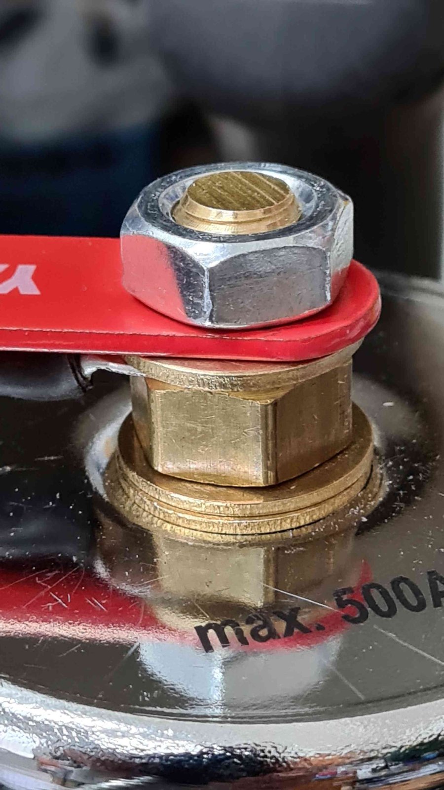

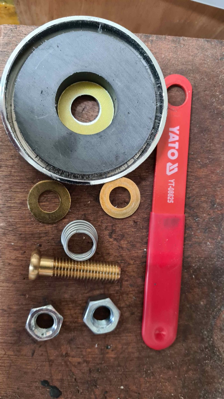

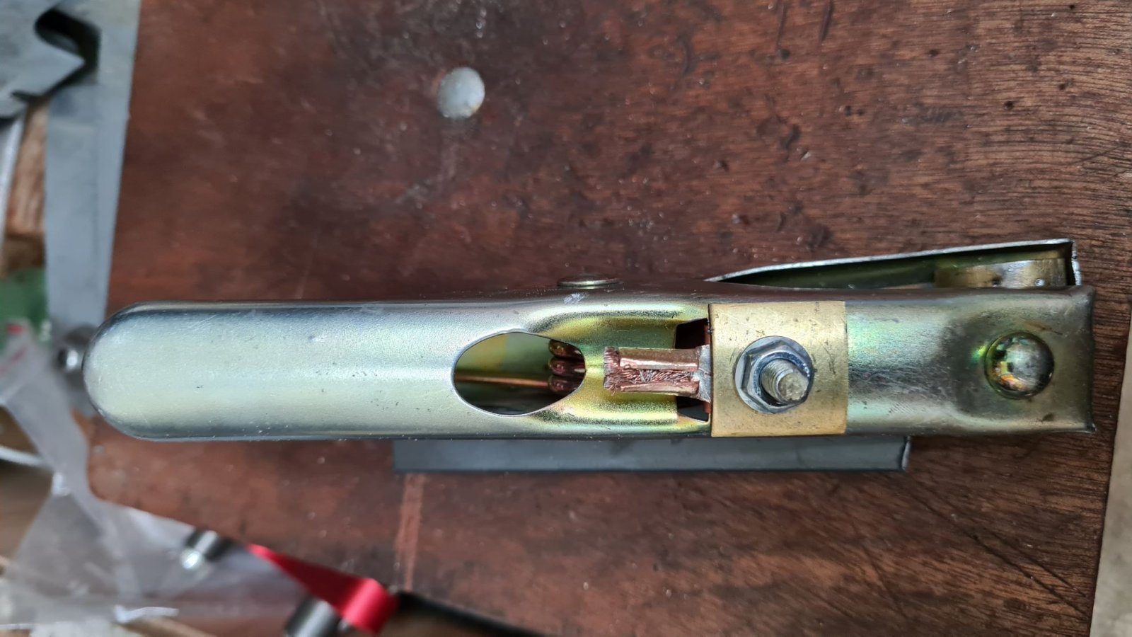

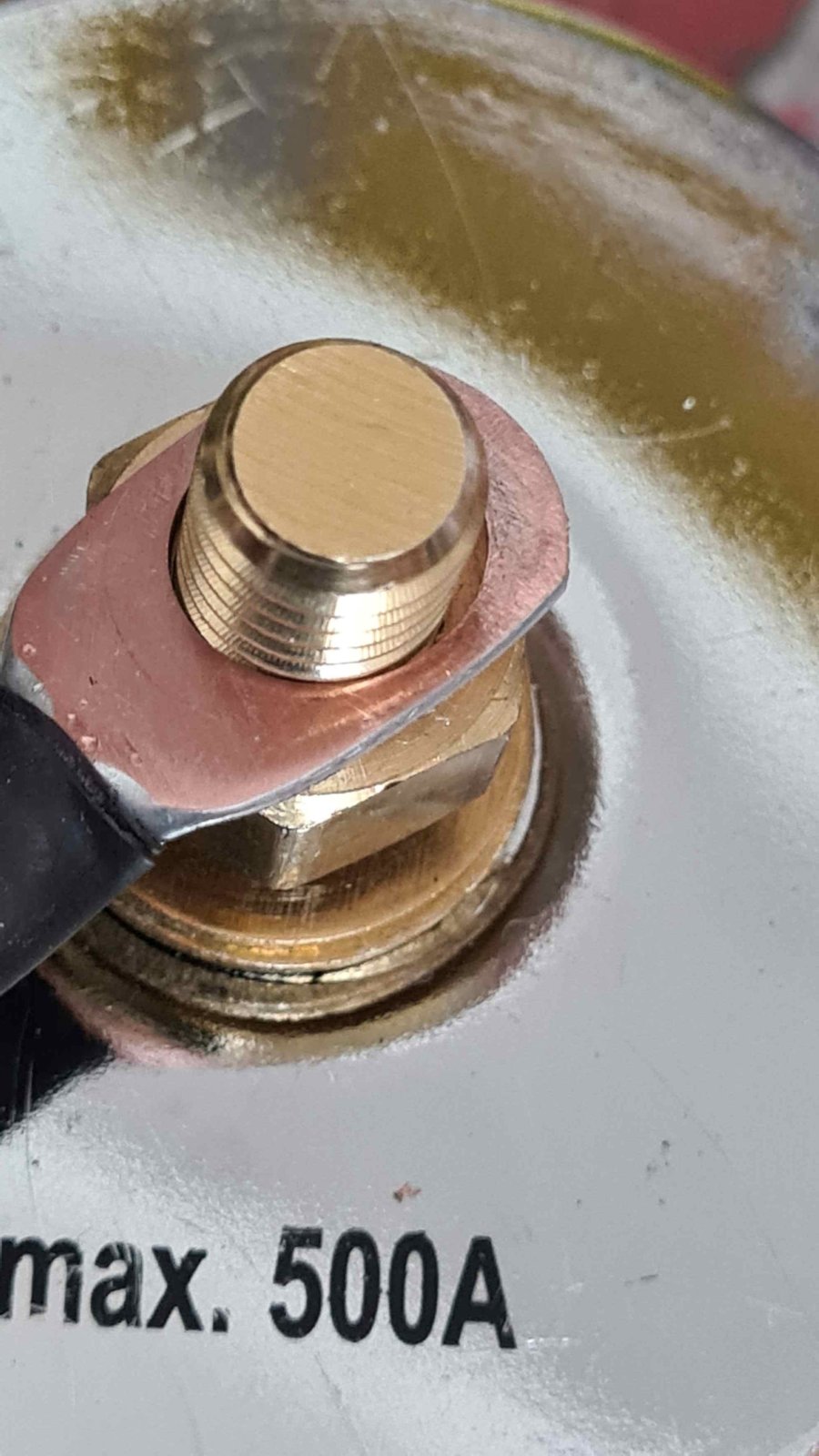

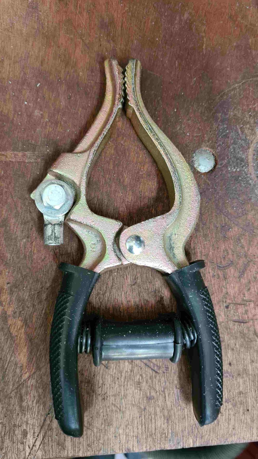

Η τσιμπίδα της γείωσης είχε ένα μικρό ατύχημα
Αντικατάσταση με την παρακάτω, την οποία παρουσίαζαν σαν χαλκού (ορείχαλκου θα εννοούσαν γιατί με 6€ δεν παίρνεις χαλκό).
Η αρχική είχε άνοιγμα 7cm ενώ αυτή οριακά 3. Δυστυχώς δεν ήταν αυτό το σοβαρότερο πρόβλημα. Ενω το ελατήριό της ήταν πολύ πιο ισχυρό από την αρχική, σε συνεχή χρήση συχνά έχανε την επαφή χωρίς προφανή λόγο. Έλεγξα τις ενώσεις, έτριψα τα δόντια της, τρόχισα το σημείο επαφής στο σίδερο, δεν έγινε τίποτα.
Τελικά αποδείχτηκε ότι ήταν σίδερο!!! μάλλον επιχαλκωμένο και αγνώστου κράματος. Τον λόγο του προβλήματος δεν τον κατάλαβα.
Επόμενη αγορά, η γνωστή μαγνητική της YATO.
Εις τα εξ ων συνετέθη
Ακόμα αναρωτιεμαι για ποιόν λόγο δεν έβαλαν έστω 1 παξιμάδι ορείχαλκου αντι για σιδερένια. Το ζητούμενο είναι η καλύτερη δυνατή αγωγιμότητα και αφού χαλκό δεν "συμφέρει" να βάλουνε, ας πάνε στην επόμενη εναλλακτική, δηλ μπρούτζο ή ορείχαλκο.
Να τονίσω ότι η βασικη επαφή του κως της γείωσης γίνεται στο παξιμάδι και όχι στην βίδα.
Ευκαιρία για δημιουργία:cool:
Κως χαλκού της SAS επικασσιτερωμενο
Παξιμάδι και ροδέλα ορείχαλκου
Απομάκρυνση του κασσίτερου από το κως, ώστε να μείνει καθαρός χαλκός.

Όμορφο φαίνεται αλλά θα δούμε την Δευτέρα αν πέτυχε η πατέντα😁
