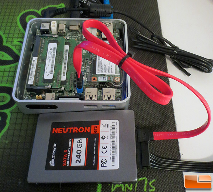

Στην παρουσίαση λέει οτι παίρνει 2,5" δίσκους:
The WYKH increases the dimensions of the chassis to support a 2.5" HDD / SSD in addition to the mSATA drive.
Μηχανικός αποκλείεται απο τη στιγμή που και οι mSATA είχαν προβλήματα με τη θερμοκρασία στο εσωτερικό του κουτιού και η Intel έβαλε προστατευτικό pad.
Δεν εχει χωρο για να παρει sata δισκο δες και την φωτογραφια, εκτος και αν βαζεις αλλο καπακι που να δινει υψος στο μηχανημα και ετσι να μπορεις να βαλεις 2.5 δισκο.
Στην φωτογραφια αυτη το μηχανημα ειναι αναποδα δηλαδη οι μνημες κλπ δεν ειναι στο πανω καπακι αλλα απο κατω.
Δεν ξερω αν βαζεις αυτο το μεταλικο για να βαλεις τον δισκο αλλα και παλι πως θα μπει εξωτερικος θα ειναι; Αν και ποιο πολυ για βαση οθονη μοιαζει αυτο.
