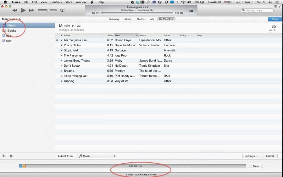

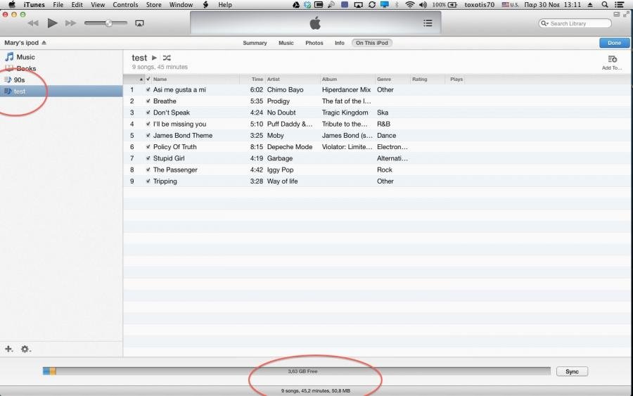

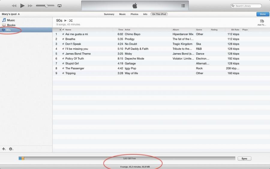

Στο δικο μου ipod nano, εφτιαξα μια λιστα , 90s πχ και εβαλα μερικα τραγούδια....
Αν μετα φτιαξω αλλη μια , πχ test , και παρω τα ιδια τραγουδια απο τη λιστα 90s και τα βαλω ολα στην test, δεν μου τα "διπλασιάζει".... δες τις φωτό.
Μια φορα υπαρχουν , και ειναι σε 2 λίστες...
Eπισης εγω δε κανω sync με το ipod, το εχω manual mode...για να μπορω να προσθετω και τραγουδια απο αλλους υπολογιστές .

Γιάννη, μια χαρά τα καταλαβαίνω, εσύ μαλλον δεν καταλαβαίνεις αυτό που σου λέω.
Δεν μιλαω για το ποσο χωρο θα πιανουν στον σκληρο αλλά στο ipod!
Και λεω ότι κάθε τραγουδι που υπάρχει στο music και σε μια playlist πιανει (στο ipod) τον διπλάσιο χώρο!
Τα αρχεία μου υπάρχουν μόνο μια φορά, locally στον δισκο mb pro (εκεί εχω το itunes).
Είναι από rips CD. Δεν τιθεται καν θεμα ‛’να υπαρχουν και αλλου’’.
Πάμε (για μια ακόμη φορα):
1. Ripαρω ένα CD.
2. Μπαίνει (αυτοματα) στο Music. Μειώνεται ο χωρος στον δισκο του Mac κατά 100 MB.
3. Συγχρονιζω με ipod. Μειωνεται ο χωρος στην μνημη του ipad κατά 100 MB.
Μέχρι εδώ καλά.
4. Φτιαχνω μια playlist και μεταφερω εκει (drag n drop από το music) τα τραγουδια του CD. Δεν εχω παρατηρήσει αν μειώνεται ο χώρος στον δισκο του mb pro (δεν με ενδιαφερει κιολας – εχω πολύ – δεν θα είναι πρόβλημα).
5. Συγχρονιζω με ipod. Μειωνεται ο χωρος στην μνημη του ipad κατά ΕΠΙΠΛΕΟΝ 100 MB (σύνολο 200 MB!). Αυτό λέω ότι είναι βλακώδες (αφου τα τραγουδια είναι ηδη στο Ipod – γιατι τα ξαναγραφει στην playlist; )!
Αυτό που έκανες εσύ είναι διαφορετικό.
Καταρχήν δημιούργησες την 2η λιστα από την 1η και είναι και ίδια. Δεν ξερω τι κανει στην περιπτωση αυτή. Μπορει εκεί να είναι στοιχειωδως ‛’εξυπνο’’ και να μην ξαναφέρνει τα data.
(επισης βλέπω ότι τα ‛’3.63 GB free’’ έγιναν 3,62 στο τέλος…)
Για δοκιμασε:
Σβησε τις 2 playlists
Φτιαξε μία με τα μισα τραγουδια από το music.
Και μια 2η με τα αλλα μισα.
Συγχρόνισε (music + playlists προφανώς).
Θα δεις ότι συνολικά ο χωρος στο ipod θα είναι μειωμενος κατά το διπλασιο του όγκου του συνόλου των τραγουδιών.

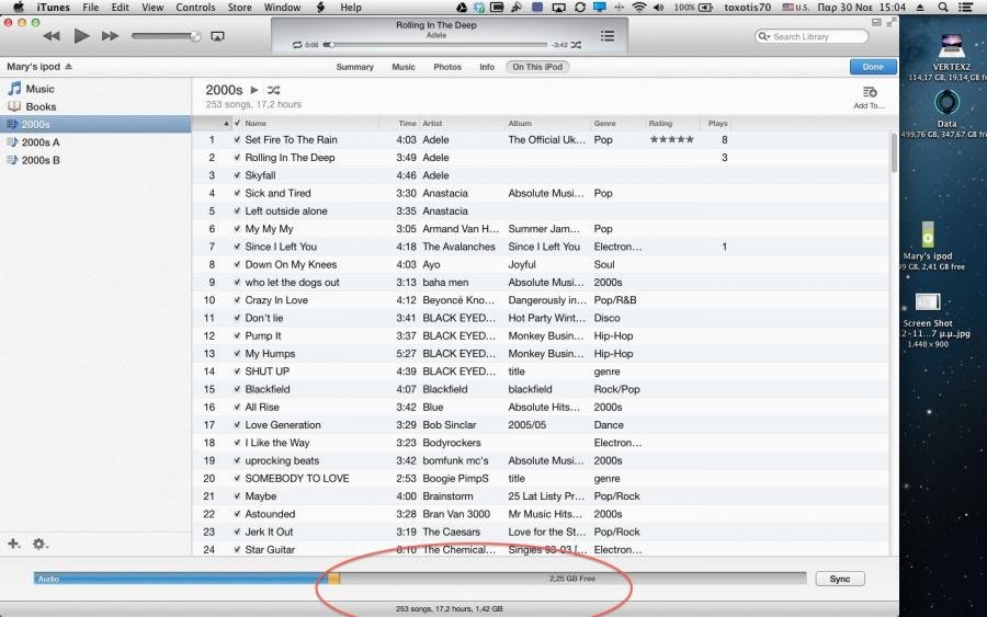

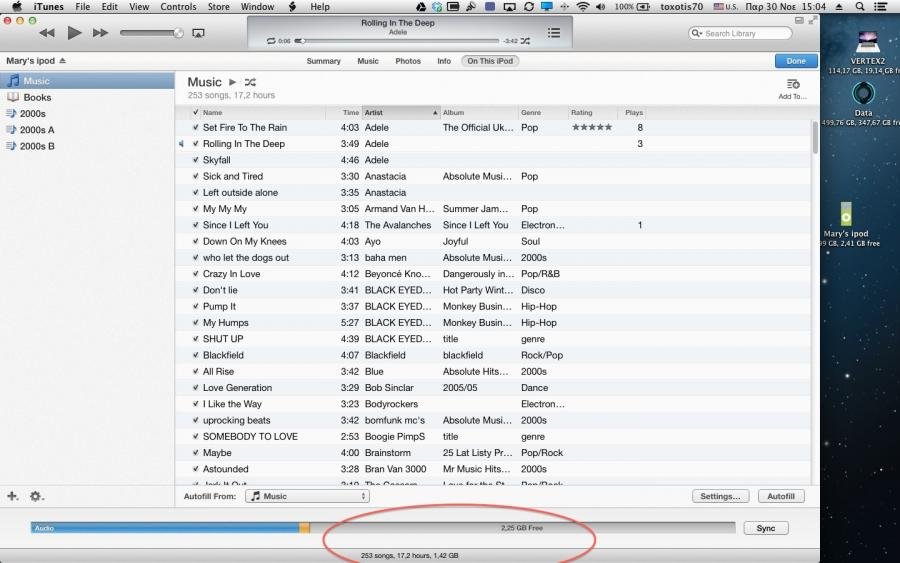

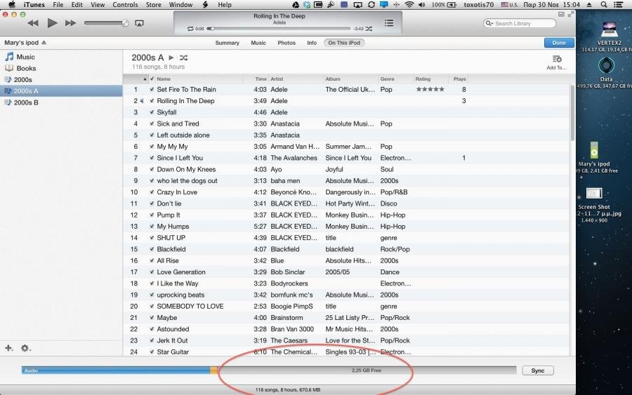

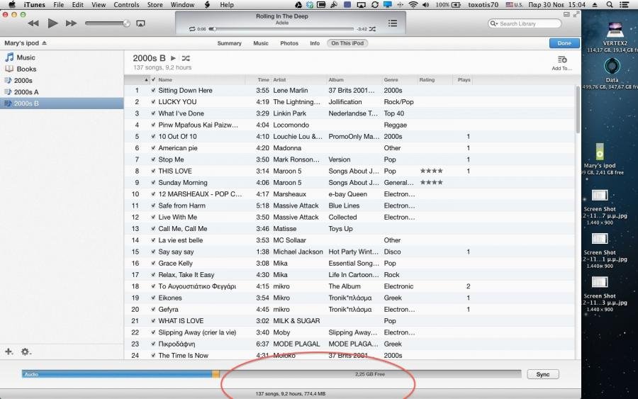

Re: Software Updates
οριστε κι αυτο που ζητησες....
στη βιβλιοθηκη του ipod υπαρχουν 253 τραγούδια, 1.42 GB συνολο.
Εφτιαξα 3 λιστες , μια 2000s με ολα τα τραγουδια και 2 ακομη που περιεχουν τα μισα σχεδον η καθε μια.
Οπως βλεπεις δεν αυξανεται το συνολικο μεγεθος....
ΥΓ... σβησε τα παντα και ξανακαντα απο την αρχή. Μην συγχρονίζεις, πήγαινε στα options και πατα manual manage music sto ipad-ipod.
