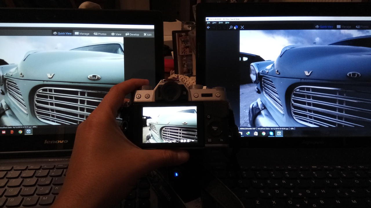

Η φωτογραφία είναι από την οθόνη της Χ-Τ10 που είχα, αριστερά είναι το Lenovo yoga tablet που είχα και δεξιά το Laptop μου Lenovo G510.
Όπως μπορείτε να δείτε το laptop στα αριστερά είναι πιο πιστό στην οθόνη της μηχανής.
Ο προβληματισμός μου όμως είναι πόσο κοντά στην πραγματική πιστότητα της φωτογραφίας είναι η οθόνη της φωτογραφικής.
Ακόμη είμαι με ημίμετρα και οθόνη δεν έχω πάρει σωστή να βλέπω όπως πρέπει τις φωτογραφίες μου.
Τι λέτε;

Το θέμα που έθιξες δεν είναι απλό για να απαντηθεί στο πόδι , θέλει ειδικό νήμα (αν δεν υπάρχει ήδη) και μάλιστα στην κατηγορία τεχνικά ζητήματα. Εγώ το έχω λύσει εν μέρη στο γραφείο με συχνό καλιμπραρίσμα της καλής οθόνης DELL 2711 που έχω για επεξεργασία.στο χρωματικό χώρο που δουλεύει (Adobe RGB), ως αναφορά την οθόνη της μηχανής σου και το EVF θα πρέπει να τα φέρεις με τα ρυθμιστικά τους κοντά σε αυτό που βλέπεις με γυμνό μάτι στις περισσότερες φωτιστικές συνθήκες ή στην καλιμπραρισμένη σωστά οθόνη σου (που δεν έχεις). Και σε όλα αυτά βέβαια παίζει ρόλο και η τεχνολογία της οθόνης ή του ΕVF της μηχανής σου π.χ. Η ΕΜ5 που δεν είχε LCD τεχνολογίας οθόνη τα έδειχνε όλα πιο vivid από τις επόμενες μηχανές που είχαν.
Παρόμοιο πρόβλημα αντιμετωπίζω και εγώ στο tablet (ιpad pro 10.5") με το LR mobile (έχω κάνει και ερώτηση στο νήμα των iPad) , άλλο βλέπω μέσα στο προγραμμα και άλλο πιο φωτεινό μετά στην οθόνη του iPad όταν το σώνω (την ίδια χρονική στιγμή τα κοιτώ σε παράθυρο) , σαν να μην αναγνωρίζει ο εγγενής viewer του iPad τον χρωματικό χώρο που δουλεύει το LR mobile. Και ακόμη δεν τοχω δει στην κανονική μου οθόνη μιας και είμαι σε διακοπές.
Re: Το Φωτογραφικό chat
Αυτό συμβαίνει και στο Pc.
Στο asdsee υπάρχει μια μικρή διαφορά στην εικόνα ανάμεσα στο view και στο edit πιθανόν να να μπορείς στο view να κάνεις πιο εύκολο σκρολάρισμα μεταξύ των εικόνων.
Απάντηση: Re: Το Φωτογραφικό chat
Όχι στο pc είναι άλλος ο λόγος , κάποια προγράμματα διαβαζουν ICC profile και άλλα όχι, οπότε αν δουλεύεις με καλιμπραρισμενο μόνιτορ όπως εγώ θέλει πολύ προσοχή και τι viewer χρησιμοποιείς , στο iPad όμως δεν έχω τέτοιες επιλογές και το Lr mobile δεν με αφήνει να επιλέξω χρωματικό προφίλ αλλά είμαι σίγουρος ότι διαβάζει ότι του δώσει η μηχανή (jpeg RGB ή RAW Adobe rgb αν τέτοια έχεις ορίσει).
