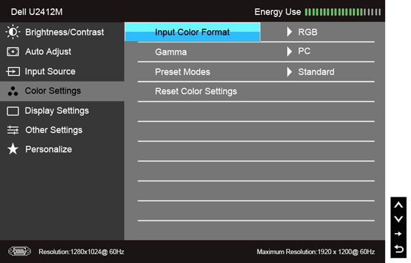

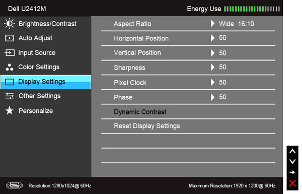

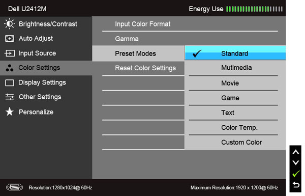

Το 2311 που έχω, έχει μόνο gain για τη θερμοκρασία λευκού (έρχεται καλά ωστόσο...) και καμμιά ρύθμιση για το χρώμα (είναι off αλλά όχι πολύ..). Το 2412 έχει βάλει κανά ρυθμιστικό παραπάνω?
Re: Απάντηση: Re: Calibration Help...
Το μενου διαμορφώνεται όπως παρακάτω...
http://www.tftcentral.co.uk/images/dell_u2412m/27j2.jpg
Ρυθμίζεις RGB, Sharpness, Brightness, Contrast κλπ...

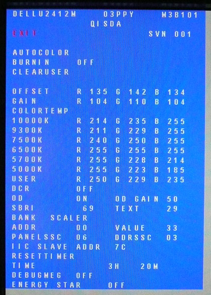

Υπάρχει και option για επέμβαση στο Factory Menu:
Τί ακριβώς εννοούμε με το "ρυθμίζουμε χρώμα" σε monitor?
Δεν είναι η επιλογή για RGB που έχει?
Χθές για παράδειγμα βρήκα κάποιες προτεινόμενες ρυθμίσεις για graphic design και έπαιξα R=97 / G=92 / B=94
Υπάρχει και περαιτέρω ρύθμισμα χρώματος? :nounder:
Απάντηση: Calibration Help...
Αυτή ρύθμιση αφορά τη θερμοκρασία λευκού, τη βαθμονόμηση της κλίμακας του γκρι. Τα χρώματα (στο χρωματικό τρίγωνο) ελέγχονται και ρυθμίζονται αλλιώς. Δυστυχώς, τα μόνιτόρ μας δεν έχουν σχετικές ρυθμίσεις για αυτά.
