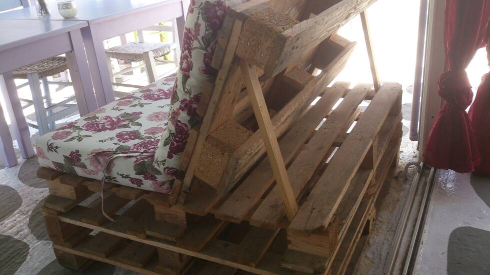

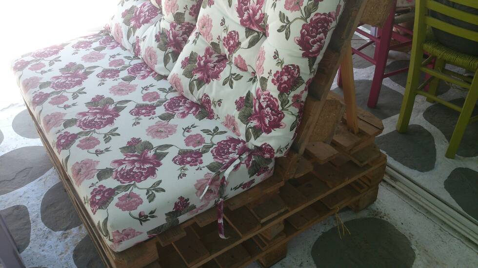

Κατασκευή από παλέτες σε ένα εστιατόριο στην Τήνο
