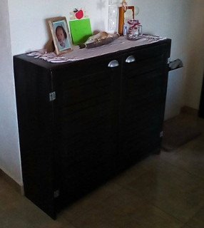

Είχα φτιάξει το καλοκαίρι, πριν φύγω για διακοπές μια παπουτσοθήκη η οποία λόγω πίεσης χρόνου εγινε βιαστικά και είπα ότι κάποια στιγμή θα έφτιαχνα τα πορτάκια από την αρχή.

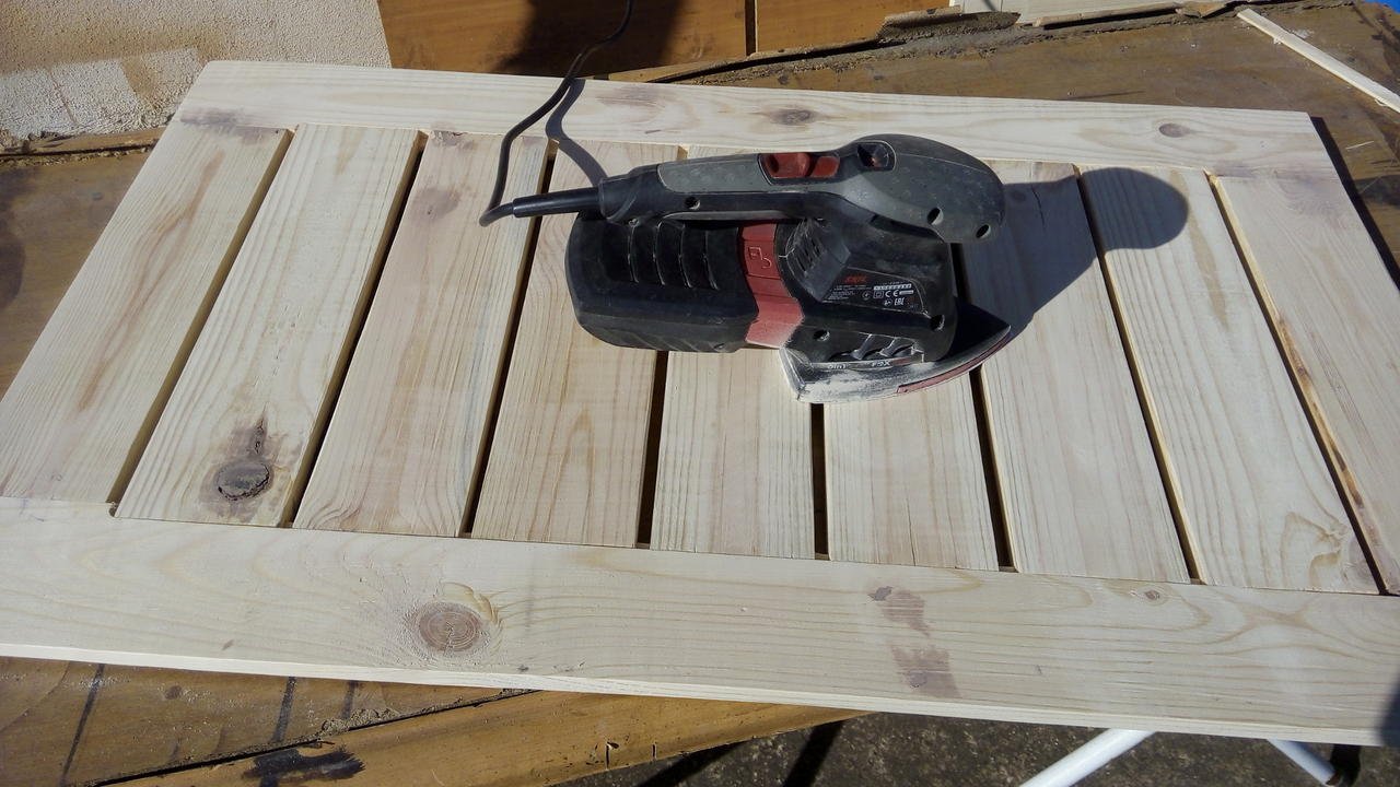

Αφού κόπηκαν τα ξεχονδρισμένα ξύλα, φτιάχτηκε το πλαίσιο και ανοίχτηκαν με το ρούτερ οι αυλακώσεις γα να κολληθούν τα πηχάκια
μετά συναρμολογήθηκαν και τρίφτηκαν δεόντως (Skil)

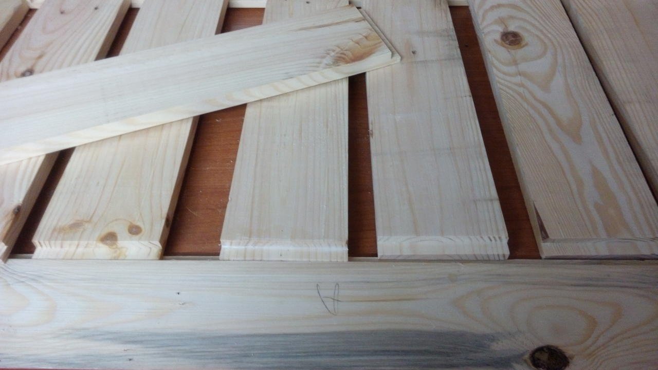

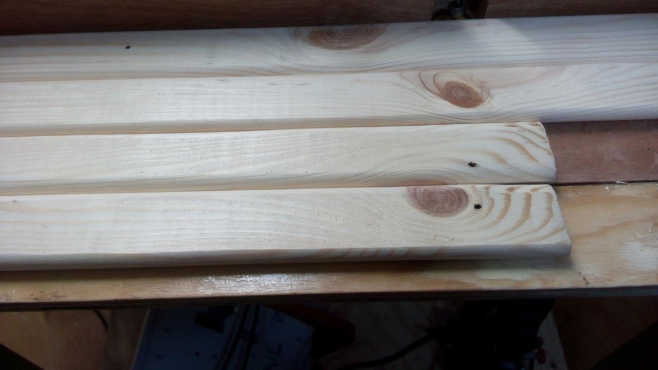

με το ρούτερ (B&D) διαμορφώθηκαν τα διακοσμητικά πηχάκια

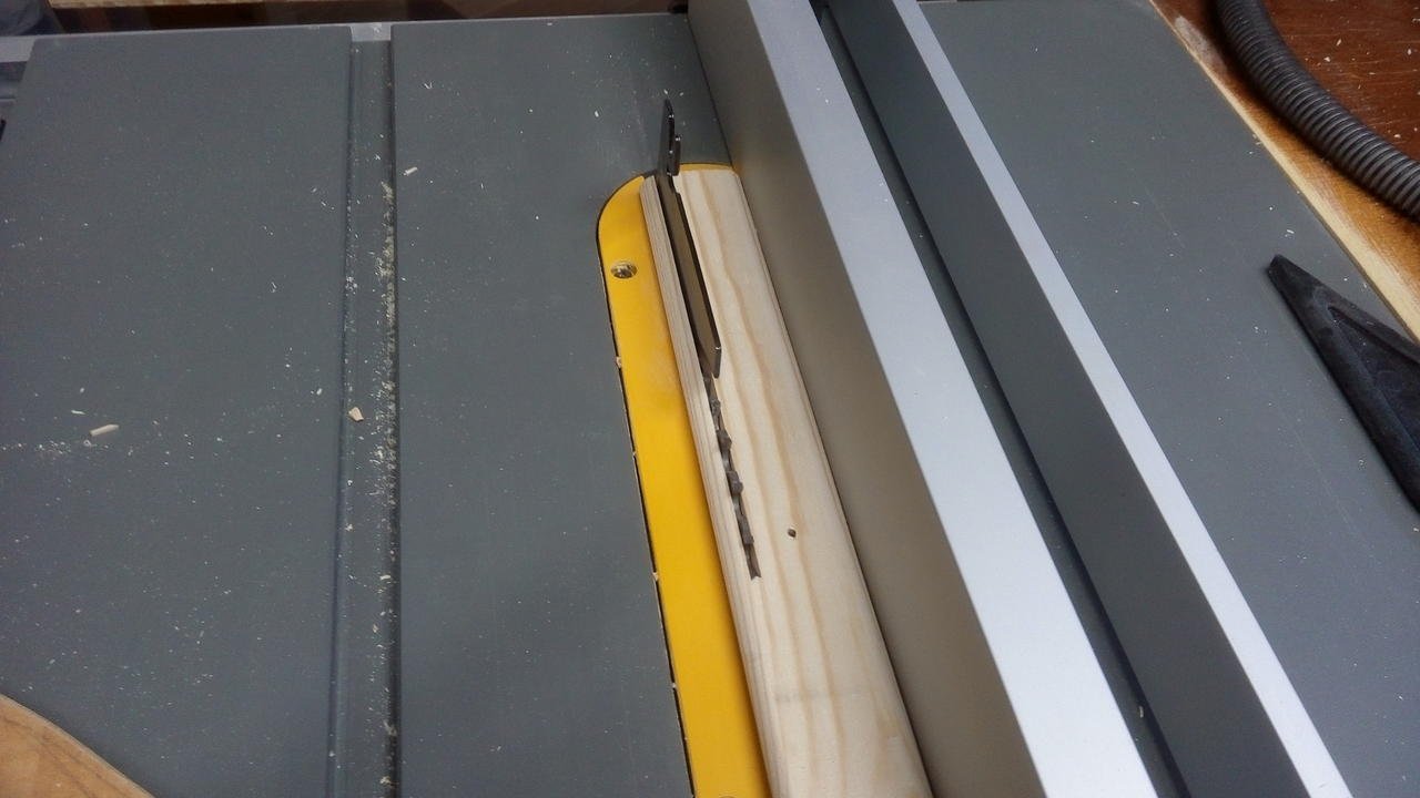

μετά κόπηκαν με το παγκοπρίονο (Dewalt DW745)

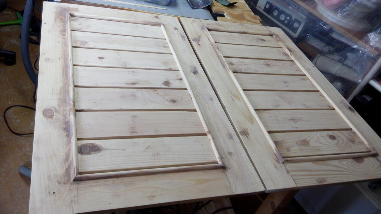

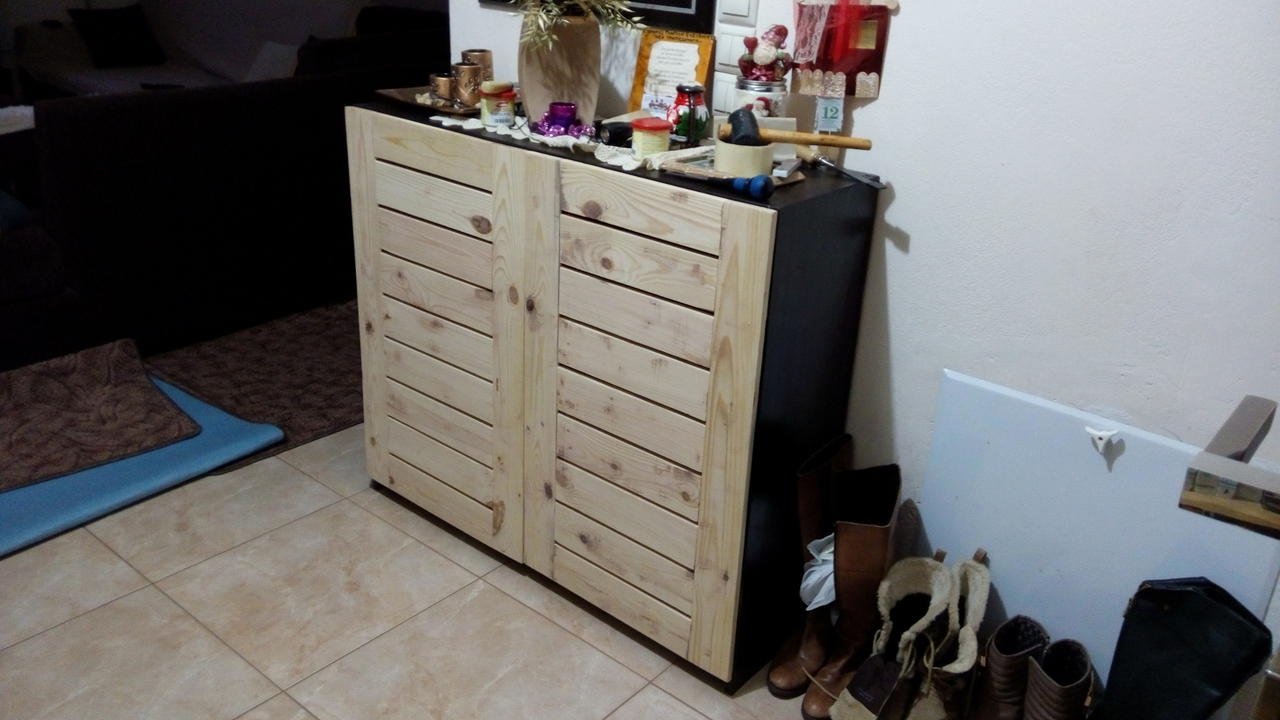

Προσαρμογή τα πορτάκια στο έπιπλα
Μπήκαν τα διακοσμητικά πηχάκια

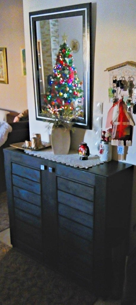

Βάφτηκαν και τοποθετήθηκαν (οι φώτο το αδικούν πάρα πολύ)
Οι φωτογραφίες του βαμένου το αδικούν, αλλά αν προσέξεις την ροή της κατασκευής και τελειωμένο, αλλά άβαφο, φαίνεται και παραφαίνεται η ποιότητα της δουλειάς. :SFGSFGSF:
