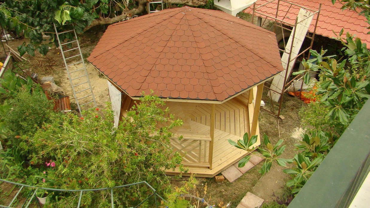

Είπα να φτιάξω και εγώ ένα Ξύλινο Θερμοκήπιο για τα φυτά μου.
Είμαι στα τελειώματα (μόνο την σκεπή έχω να τοποθετήσω και μία πόρτα + παράθυρο (οι προθήκες τους είναι έτοιμες).
Φυσικά μιας και είμαι σχετικά νέος στο άθλημα των μεγάλων κατασκευών (δεν έχει ούτε ένα χρόνο) έχω κάνει κάποια λαθάκια στην διαστασιολόγηση και ορισμένα στην συναρμολόγηση, ωστόσο θεωρώ ότι λειτουργικά δεν είναι τόσο σημαντικά, τουλάχιστον για την συγκεκριμένη κατασκευή.
Κάθε κριτική καλοδεχούμενη βεβαίως βεβαίως...
Υ.Γ: Όταν ολοκληρωθεί η κατασκευή θα ανέβουν και φωτό, με και χωρίς το κάλυμμα!!!

Εσκαψα περιπου 30cm το οκτάγωνο γυρω γυρω.Μετα στις γωνιες καρφωσα κοιλωδοκους 60*60 αφου απο την προηγουμενη ειχα ποτίσει το χωμα.
Μετα ακολουθησε το χτισιμο με τσιμεντολιθα στο οκταγωνο και απο πανω μετα τσιμεντο.Οι κοιλοδοκοι εξειχαν περιπου 15cm απο την βάση και αφου αφαιρεσα τις απεναντι δυο πλευρες εμεινε η υποδοχη για να μπουν τα καθετα ξυλα.Αυτο που με κουρασε ιδιαιτερα ηταν το οκταγωνο πατωμα , οπου το καθε κομμάτι το μετρουσα ενα ενα για να το κοβω.
Η ειρωνια ειναι πως αφου το τελειωσα το πατωμα βρηκα μεθοδο για να φταξω το πατωμα σε χρονο dt.
Σπουδασα μηχανικος αεροσκαφων, ασχοληθηκα με το εμποριο και τωρα ειμαι αργοσχολος αγροτης.
Τοποθετεις τις σανιδες ολες την μια διπλα στην αλλη με το κενο που θες.Μετα βιδωνεις πανω σε αυτες νεες σανιδες στο μηκος της ακτινας του οκταγωνου,δημηιουργωντας τριγωνα ισοσκελη.Τις νεες σανιδες τισ κοβεις με το δισκοπριονο κατα μηκος οποτε εχεις ετοιμα τα τριγωνα του πατωματος. Αφηνεις μονο το τελευταιο για να διορθωσεις τυχον ατελειες.
