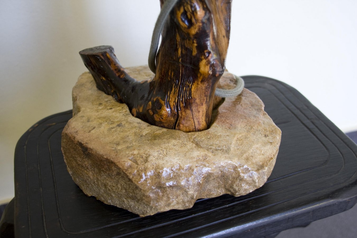

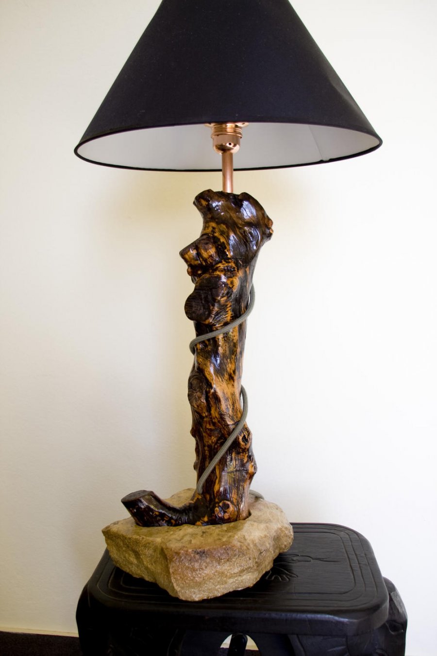

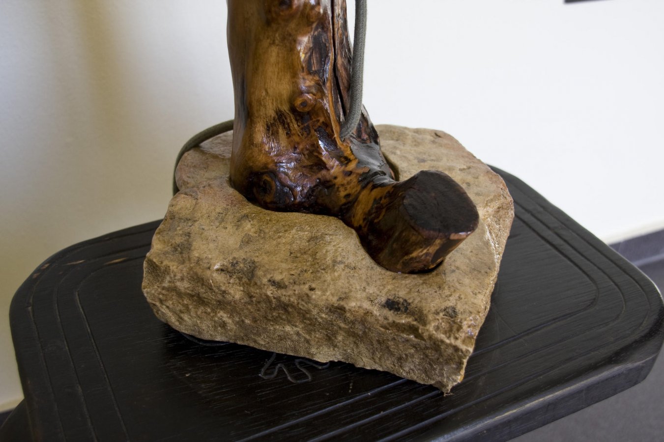

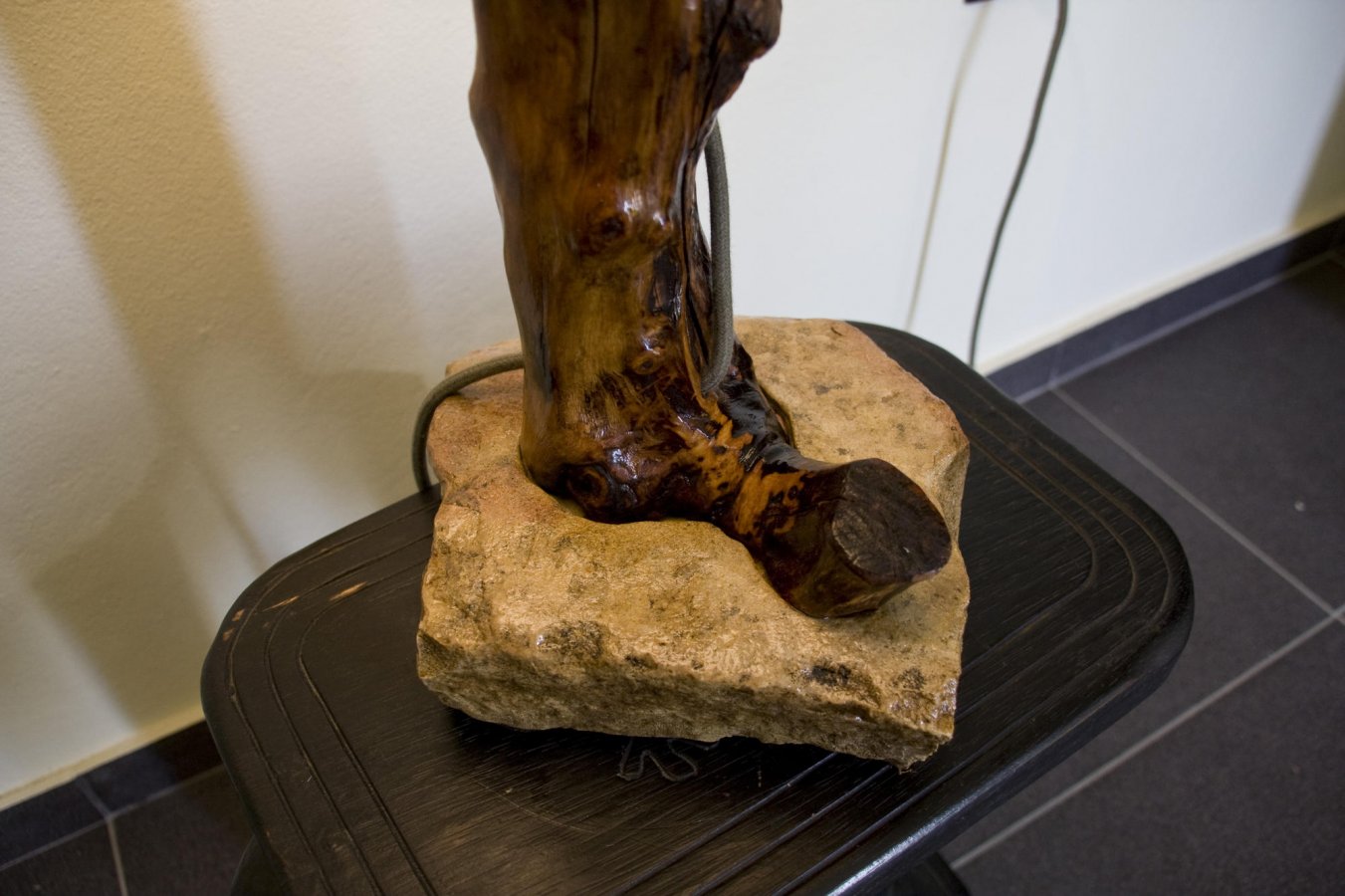

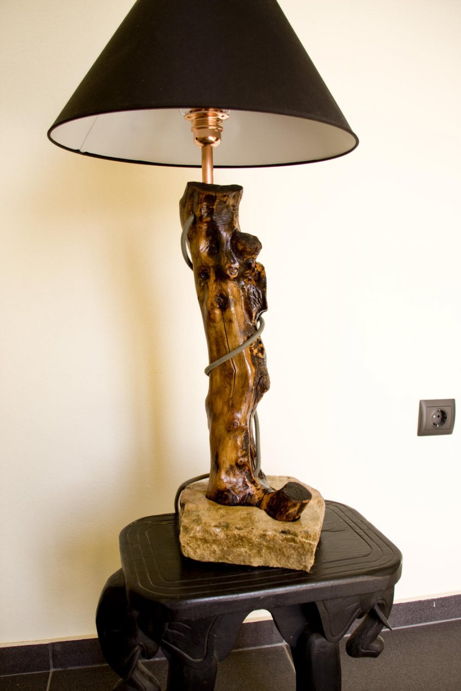

Τελειωσε πριν λιγο.Αυτο το κουτσουρο ελιας γλιτωσε το τζακι λογω του ιδιαιτερου σχηματος του!Μου βγηλε λιγο η ψυχη να σκαλισω την πετρα σε 2 εκ βαθος ωστε το ξυλο να "χωνεψει" μεσα αλλα το κολωνατο δραπανο τελικα παιδια ειναι πασπαρτου,ενα εργαλειο που σου λυνει τα χερια.Αφου τριφτηκε καλα,περαστηκε δυο χερια λαδι.Μετα το στεγνωμα,πετρα και ξυλο περαστηκαν με αλλα δυο χερια βερνικι πολυουραιθανης.Το ξυλο εχει στερεωθει με τρια στριφωνια απο κατω απο την πετρα.

Μπιμπελο κυριολεκτικα!
Νικο ειναι θαυμασιο και ακρως εντυπωσιακο!!! Χιλια μπραβο!!!
Για πες πως ακριβως σμιλεψες ετσι την πετρα και χωνεψε αριστοτεχνικα την ελια.
