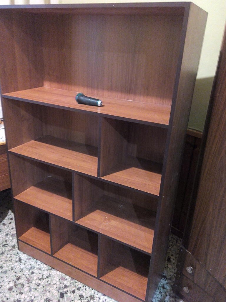

η βιβλιοθήκη ετοιμάστηκε (με την βοήθεια της συζύγου). υψος 1,75, πλάτος 1 μ. και βάθος 35 εκ. στηρίζεται σε πλαστικά ποδαράκια ( δεν φαίνονται καλύπτονται από τα λεγόμενα μπάζα) και όλα τα κομάτια στερεώθηκαν με βίδες από το πλάι. στην ντουλάπα μου έκοψε δύο κομάτια λάθος, το πάνω και το κάτω οπότε θα επικοινωνήσω αύριο να μου τα κόψει σωστά γιατί το λάθος ήταν δικό του. η πλάτη είναι μελαμίνη 8 χιλ. νομίζω και τα υπόλοιπα 16 χιλ. σε χρώμα καρυδιάς.

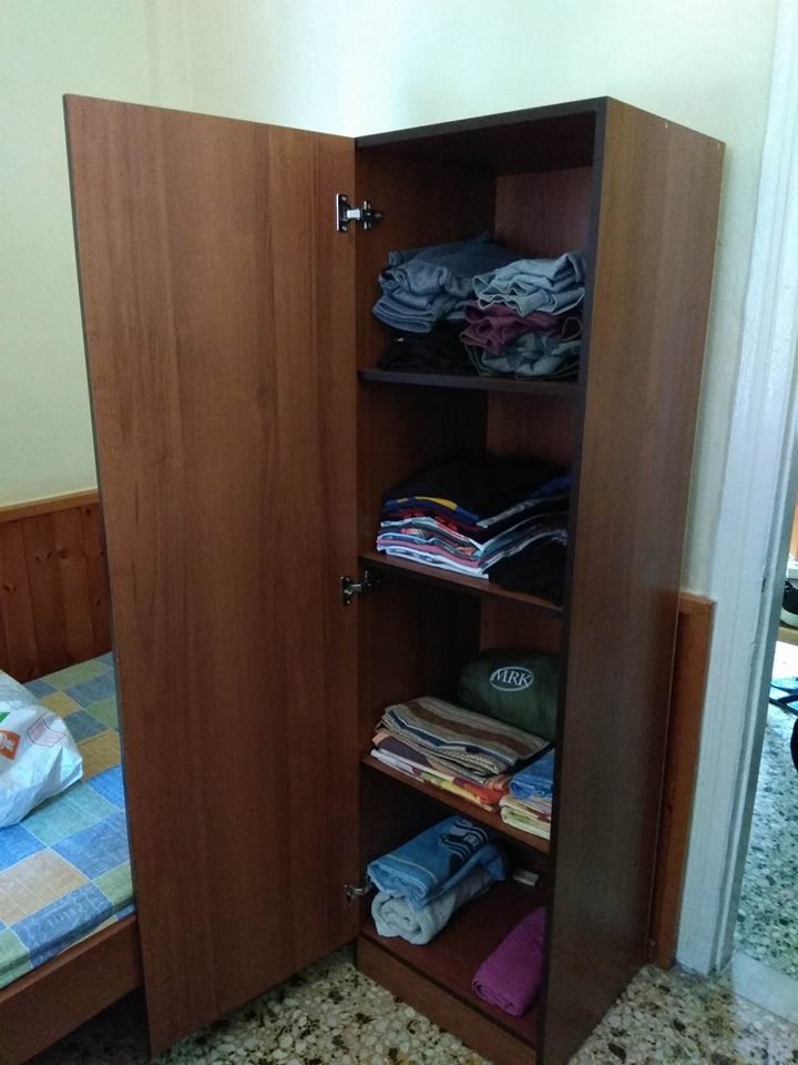

έτοιμη και η ντουλαπίτσα μας. ύψος 1,75 πλάτος 50 εκ. και βάθος 45 εκ.

ΥΣ γιατι στα σοκορα εβαλες αλλο χρωμα ταινια, να κανεις τη διαφορα?
