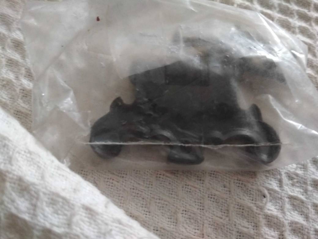

Πάρα πολύ καλή δουλειά και πολύ όμορφο το αποτέλεσμα. Θα προτιμούσα λίγο διαφορετικούς μεντεσέδες πίσω...
Καλησπερα. Και εγω. Εψαξα αλλα οι πιο ομορφοι που βρηκα δε μου φανηκαν αντοχης. Δεν ηξερα με τη συγκολληση πως θα τα πηγαιναν.
Αν εχεις κανενα που εχεις βρει θα ηθελα μια φωτογραφια να δω... Για επομενες κατασκευες
Αυτή τη στιγμή δεν έχω κάτι συγκεκριμένο υπ´ όψιν μου, κάτι σε πιο ρουστίκ έλεγα, κι αν είναι δυνατόν χωρίς οξυγονοκόλληση αλλά με καρφιά. Για την επόμενη κατασκευή βεβαίως...

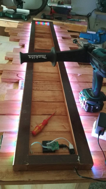

Ανακατασκευη, μετατροπη παλιου κρεβατιου που κουβαλαει δεκαετιες ψυχης και εμπειριων...:Banane0:

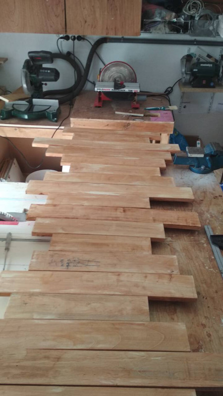

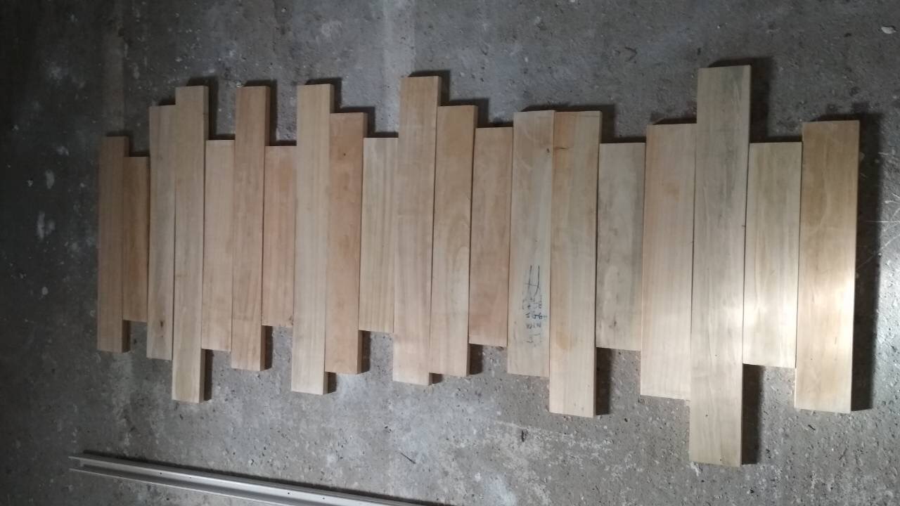

Αφου κοπηκαν στο περιπου, βγηκαν σκαρτα σημεια εκτος, εξομαλυνθηκαν στον αναποδο ταινιολειαντηρα οι ταβλες.
Πρωτη διαταξη στο πατωμα.

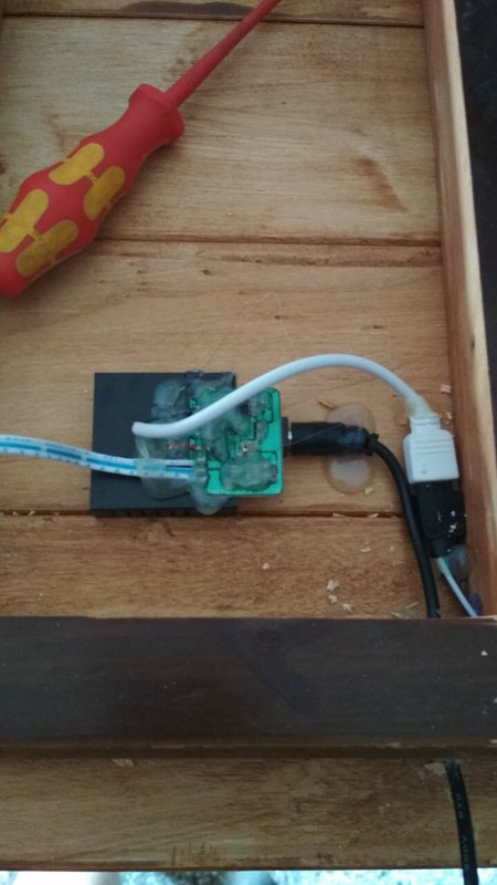

Τοποθετηση ελεγκτη rgb, εκτος του κουτιου του, επανω σε ψυκτα για βοηθεια στη ψυξη.
Στερεωση με καρφια, στα γρηγορα. Αλλωστε το project δεν υπηρετει την ακριβεια της κατασκευης ουτε το τελειο της λεπτομερειας.

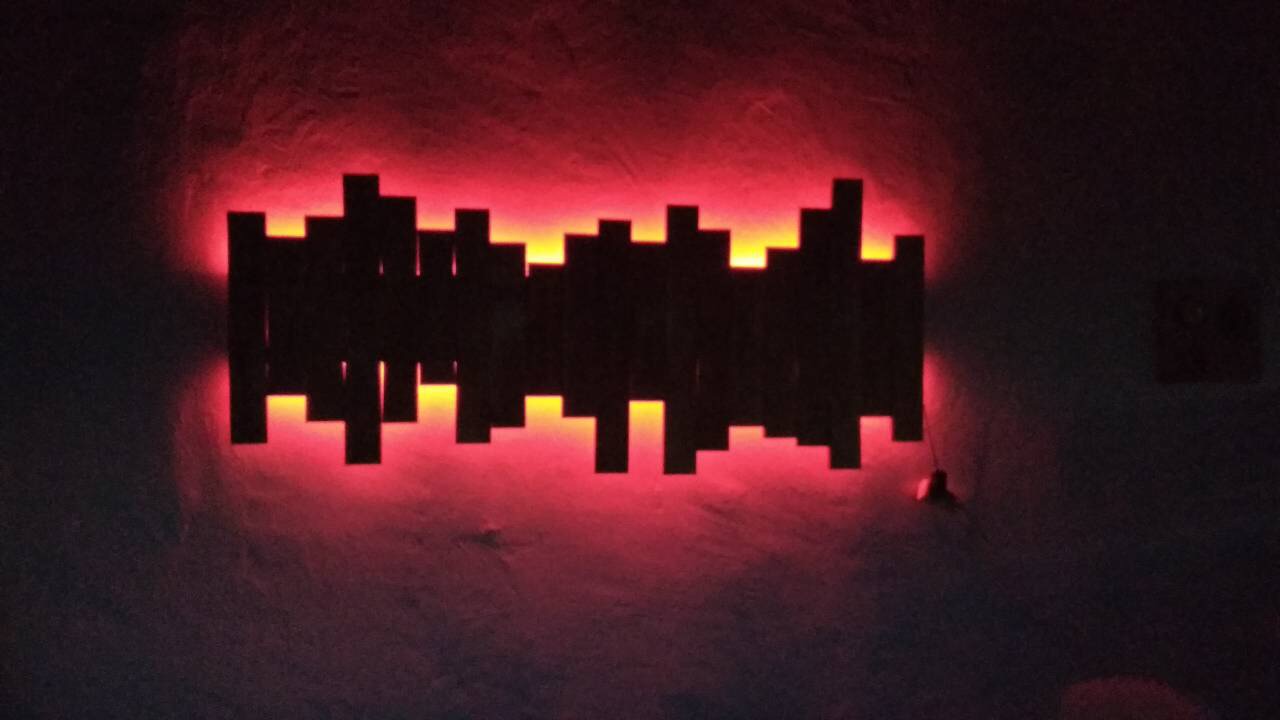

Τοποθετηση της ταινιας και δοκιμη.
Κρεμασμα, εναρξη του αγωνα και μπυρα στο μπαλκονι.
ϴ
Καλυτερη φωτογραφια δεν μπορεσα. Το περιβαλλον παντως ειναι πολυ ατμοσφαιρικο, ειδικα ακουγοντας
James Brown.
Μπραβο Μαστορα, ψυχεδελεια!!
Τωρα που ειπες ψυχεδελεια κατσε να βαλω λιγο astronomy domine...

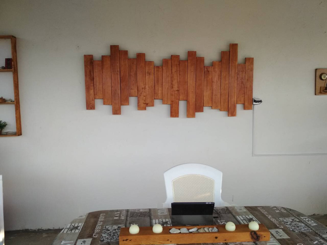

Νεκτάριε όμορφο βγήκε. Διαστάσεις? Τρόπος στερέωσης?
Η βαση ειναι περιπου 20*190.
Οι ταβλες ειναι μεταξυ 45 και 75 εκατοστα.
Απο τη ταινια εκοψα περιπου 80-90 ποντους.
ΥΣ ειναι η ταινια σετ που ειχε βρει σε καταστημα ο μαστρομητσος και ειχαμε παρει αρκετοι με 10 .
Έλα ρε!Πολΰ ωραίο και πρωτότυπο,αφαιρετικό!Μπράβο Νεκτάριε!
Ευχαριστω.
Η εμφανιση ειναι αγρια λογω των ξυλων και του βερνικιου, αλλα ειναι λειο! Το ετριψα αρκετα.
Δεν τελειωσε, πανω σε αυτο θα μπουν διαφορα ως διακοσμηση, ισως κατι σε αρχικα, βαση για καποιο ρεσο/γλαστρακι κλπ.
Και εχω και κρυφο διαμερισμα απο πισω, καποιο κομματι σηκωνεται αλλα δεν σας το δειχνω. :smash:
Μπράβο ρε μάστορα... Πράγματι πολύ πρωτότυπο και ατμοσφαιρικό!
Μια παρατήρηση αν μου επιτρέπεις...
Τα ξύλα μεταξύ τους ή θα πρέπει να φεγγίζουν όλα ή κανένα. Προσωπικά επιλέγω την κουρτίνα δύο.

Θελαν πλαναρισμα αλλα δεν κατεω και ουτε ειχα σκοπο. Ειπαμε ξυλα απο αλλη χρηση, almost as they was.
