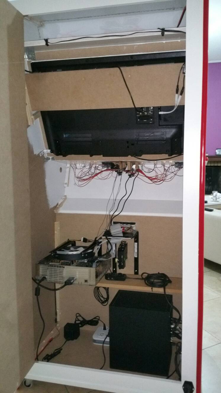

Και τώρα ας παρουσιάσω ένα ακόμα δείγμα του παλιμπαιδισμού που με διακατέχει το τελευταίο διάστημα.
Μετά την κατασκευή της θέσης οδήγησης για όσους θυμούνται που είχα παρουσιάσει πριν λίγους μήνες και ήταν για το αδερφό μου,τώρα έφτιαξα κάτι δικό μου.
Για να περνάω ευχάριστες ώρες με φίλους και να αναπολούμε τις ώρες που περνάγαμε σαν παιδιά τρώγοντας το χαρτζιλίκι μας χωρίς δεύτερη σκέψη. Εγώ κυρίως στα πλοία καθώς μεγάλωσα σε νησί και δεν είχαμε κάπου αλλού εκτός από εκεί για να παίξω...
Αν και δεν τράβηξα αρκετές φώτο αυτήν την φορά γιατί δεν είχα πολύ ελεύθερο χρόνο και είχα αφοσιωθεί στην κατασκευή.

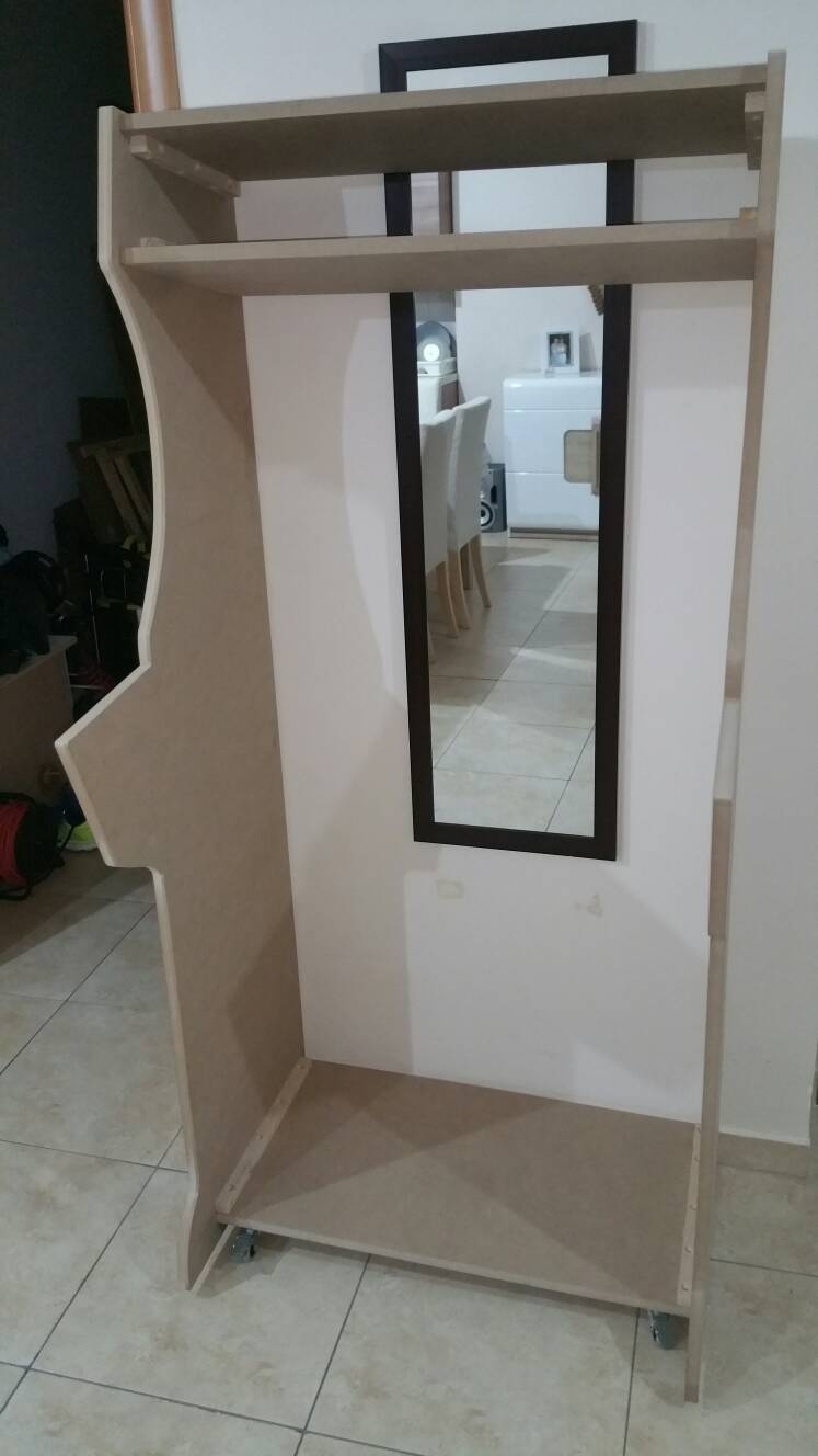

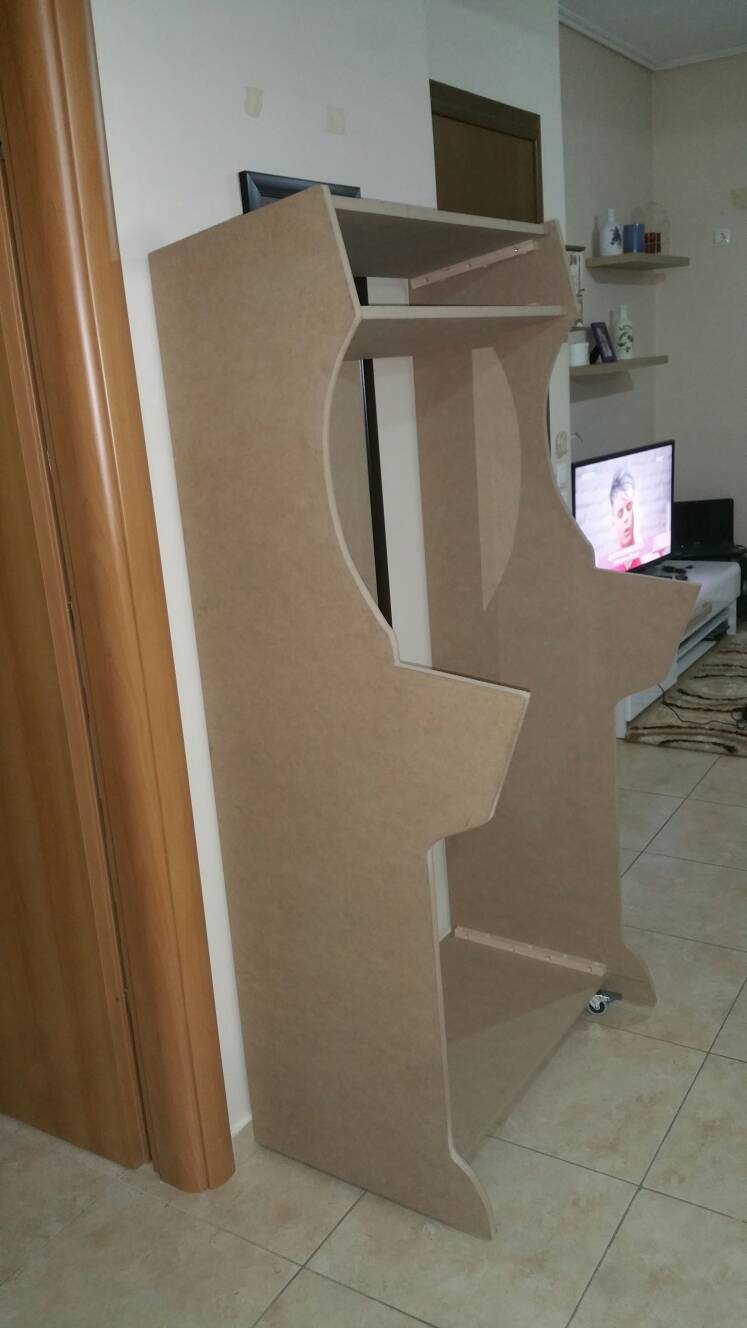

Πρώτα σχεδίασα και έφτιαξα πατρόν από χαρτόνι και αφού με ικανοποιούσε το ύψος (1.75) και το αποτέλεσμα, προχώρησα στην κοπή του mdf.
Λοιπόν χρησιμοποιήθηκε 19mm mdf,καδρονάκια 27mm X 27mm,ξυλόκολλα και βίδες. Από εργαλεία,σέγα,το αγαπημένο μου makita τριμεράκι,κολλητήρι και καλα'ι',αρκετό καλώδιο ηλεκτρονικών και ακροδέκτες, χάρακες,μολύβι-γόμα και φαντασία καθώς δεν ακολούθησα κάποιο σχέδιο με διαστάσεις (εκτός από το control panel που εκτύπωσα ένα layout).
Αφού κόπηκαν τα panel δημιουργήθηκαν και οι κινησιές για μπει το T-molding στα σόκορα.
Αγορά plexiglass 3mm από leroy για την μαρκίζα πίσω από την οποία τοποθετήθηκε ledοταινια για φωτιστεί.
Η όλη κατασκευή ασταρώθηκε και βάφτηκε με αστάρι και βερνικόχρωμα νερού σε χρώμα λευκό γυαλιστερό για να ταιριάζει με τα έπιπλα του σαλονιού μιας και εκεί θα είναι η θέση του πια. Τέλος παραγγελία από Αγγλία γραφικά βινυλίου για να ολοκληρωθεί το concept. Λειτουργεί με ένα παλιό xbox πρώτης γενιάς (το είχε ο αδερφός μου αλλα ήταν χαλασμένο),το έφτιαξα (κάτι πυκνωτές ήταν καμένοι) και το οποίο μετά βανδαλίστηκε (τόσο αυτό όσο και τα χειριστήρια του) και τροποποιήθηκε ώστε να παίζει εκτός από τα δικά του παιχνίδια και μια συλλογή με σχεδόν 4000+ παλιά arcade παιχνίδια (Arcade γνήσια,Atari,nes,snes και πολλά άλλα των παιδικών μας χρόνων).Ακόμα αγοράστηκε μια 32'' full HD TV (η πιο φτηνή που βρήκα στις εκπτώσεις από practiker),arcade χειριστήρια και κουμπιά,ηχεία arcade 4''και ένας κερματοδέκτης ο οποίος είναι λειτουργικός έτσι για την πλάκα και για την γνησιότητα της κατασκευής. Σχεδόν όλα από Κίνα.
