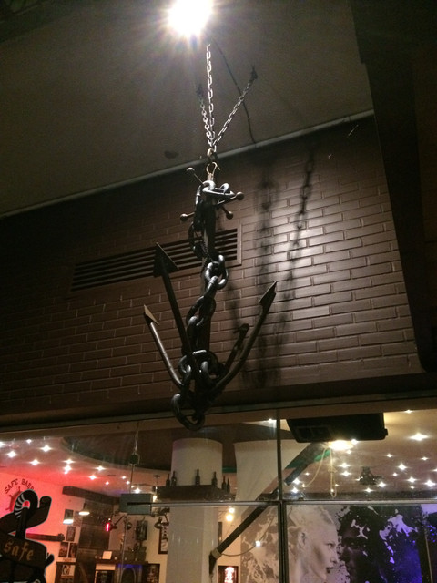

Αλλη μια "κατασκευή-ντεκόρ" στην μια είσοδο του για πάρτη σου που ξέρω ότι γουστάρεις το θέμα .
Άγκυρα με αλυσίδα κρεμασμένη στο ταβάνι .

Σε ευχαριστώ για τα καλά σου λόγια Κώστα !
Πάρα πολύ όμορφο σαν concept και επαγγελματικότατη υλοποίηση. Συγχαρητήρια Ηλία.Τέλειο πραγματικά!
Στάλθηκε από το SM-N910F μου χρησιμοποιώντας Tapatalk
Εσυ πρεπει να εχεις γινει περιζητητος στα μαγαζια της περιοχης και οχι μονο..!!
Η αλήθεια είναι ότι το 60% των πελατών μου είναι τα μαγαζιά , το κακό είναι ότι συνήθως "πλακώνουν" μαζί όπως αυτή την περίοδο που το Πάσχα ανοίγει η καλοκαιρινή σεζόν ..
Σε ευχαριστώ και εσένα εταιρε Κώστα .
Δηλαδή ρε μάστορα είσαι και αυτό που λέμε "decoration specialist".... :worshippy:
Δεν τα ξέρω εγώ αυτά τα γαλλικά...χαχαχα...
Το παν στην δημιουργία είναι να "ερίζει" την φαντασία σου και μετά η υλοποίηση της Νικόλα .

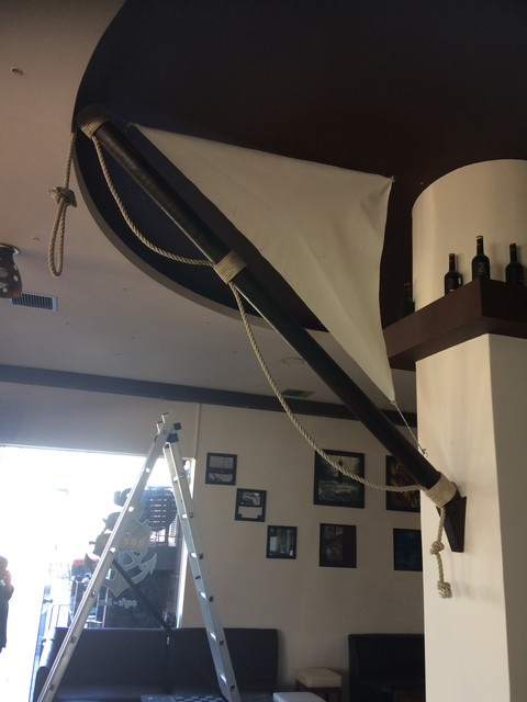

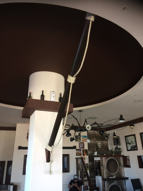

Μια ιδέα-ντεκόρ που μου ήρθε απο έναν κορμό τορνου "πεταμένο" στην αποθήκη σε ένα μαγαζί που ανακαίνισα πρόσφατα . Το μαγαζί λέγεται safe harbor στο λιμάνι του Χαλκουτσίου με θέμα τι άλλο...το λιμάνι .
Κορμός τορνου φ140 , πανί-μουσαμάς από κατεστραμμένη ομπρέλα και καραβόσχοινο φ20 .
Πανέμορφο το τουρκέτο Ηλία... :worshippy:
Την κρεμάλα στην άκρη βέβαια είναι λίγο ανατριχιαστική... :D
Ιντριγκάρει όμως με πληθώρα "πειραγμάτων" μεταξύ των πελατών , ε Μπαμπης ; ;-)
Ωραίες οι κατασκευές σου Ηλία...
Ειδικά η δεύτερη είναι πάρα πολύ καλή.. !!!
Μπράβο...!!!
Υ.γ...Εμείς βλέπουμε το αποτέλεσμα ενώ είναι μεγάλο το "πακετο" να ανέβει εκεί και φυσικά να "ζυγιστει" σωστά και πολλές φορές στα μέτρα του ιδιοκτήτη..
Μπράβο...!!!
Όπως το λες ακριβώς , με λίγα λόγια την αγκυρα την έβγαλα από το λιμάνι και αφού την καθάρισα από ότι μπορείς να φανταστείς που είχε κολλήσει επάνω πήρα μπίλιες και βεργες για να της φτιάξω τον πάνω σταυρό , λάμα να της φτιάξω τον πάνω κρίκο που έλειπε εντελώς και αφού έγινε καθαρό μέταλλο όλη να της δημιουργήσω τεχνητή σκουριά με ταμποναρισμα χάλκινου χρώματος και μετά πέρασμα με διάφανο βερνίκι για μέταλλα . Συνολικό βάρος μαζί με την αλυσίδα περί τα 100+ κιλά να ανέβουν και να κρεμαστούν-ζυγιστούν από 3 μεταλλικά ουπα φ14 .
Δεν την λες και μικρη διαδικασια....!!!Καταλαβα...
Σε καθε περιπτωση το εργο βγηκε εις περας...και μαλιστα πολυ καλα...
