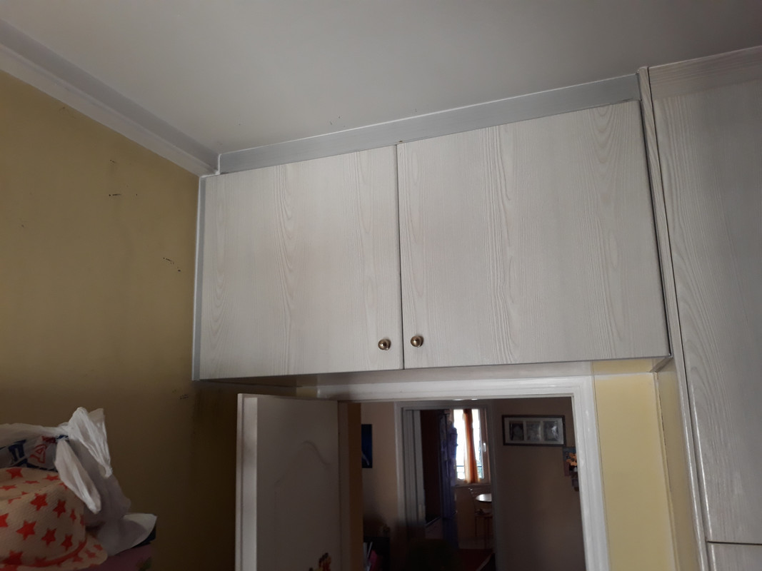

Οι ανάγκες για περισσοτέρους χώρους στο σπίτι καθώς μεγαλώνουν τα παιδιά με οδήγησε στην υλοποίηση μιας προσθετή κατασκευής ντουλάπας στο δωμάτιο της μικρής μου κόρης .αποφάσισα λοιπόν να το πάρω πάνω μου ...πρώτη φορά σε τέτοιο εγχείρημα...
Ο χώρος συνήθως πάνω από τις πόρτες των δωμάτιων είναι κενός και ορισμένες φορές δεν οφείλει σε τίποτα. Κοινός παραμένει αέρας «κοπανιστός» οπότε αποφάσισα να την κάνω εκει..

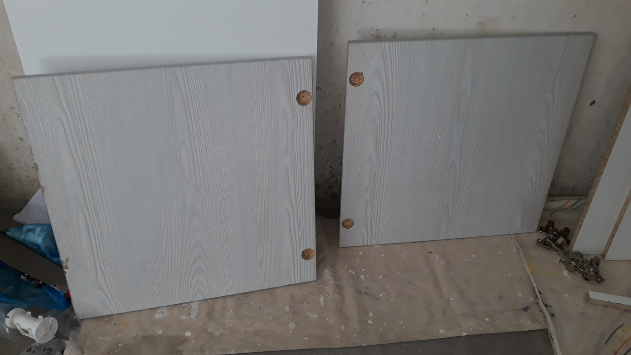

Το δύσκολο της όλης υπόθεσης ήταν να βρεθεί το υλικό της ντουλάπας που ήταν γυαλιστερό ανοικτό δεσποτάκι που πραγματικά ήταν δυσεύρετο.
Παρόλα αυτά και μέσο γνωστού και τρίτου βρέθηκε ένα κομμάτι και φτιάχτηκαν τουλάχιστον τα δυο φύλλα του κομματιού της ντουλάπας οπού τα πήρα έτοιμα με κολλημένα χοντρά πλαστικά σόκαρα και τα υπόλοιπα φάσες ,σόκορα και συναφή με την ανάλογη σοκοροταινία η οποία θα μπορούσε να ήταν και άλλη χρωματικά... τέλος πάντων..

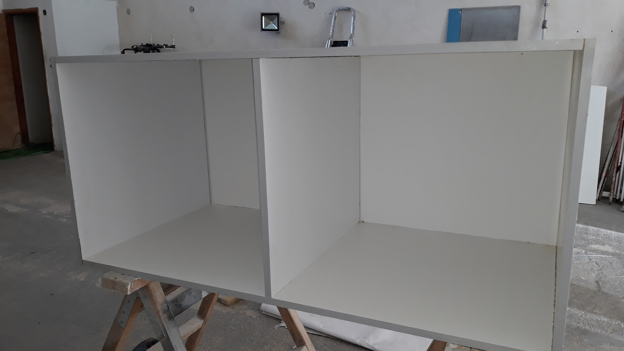

Φτιάχτηκε ο σκελετός στο γκαράζ και φρεζαρίστηκαν οι τρύπες στους μεντεσέδες.

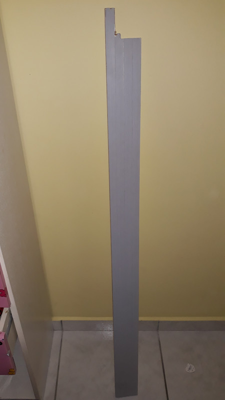

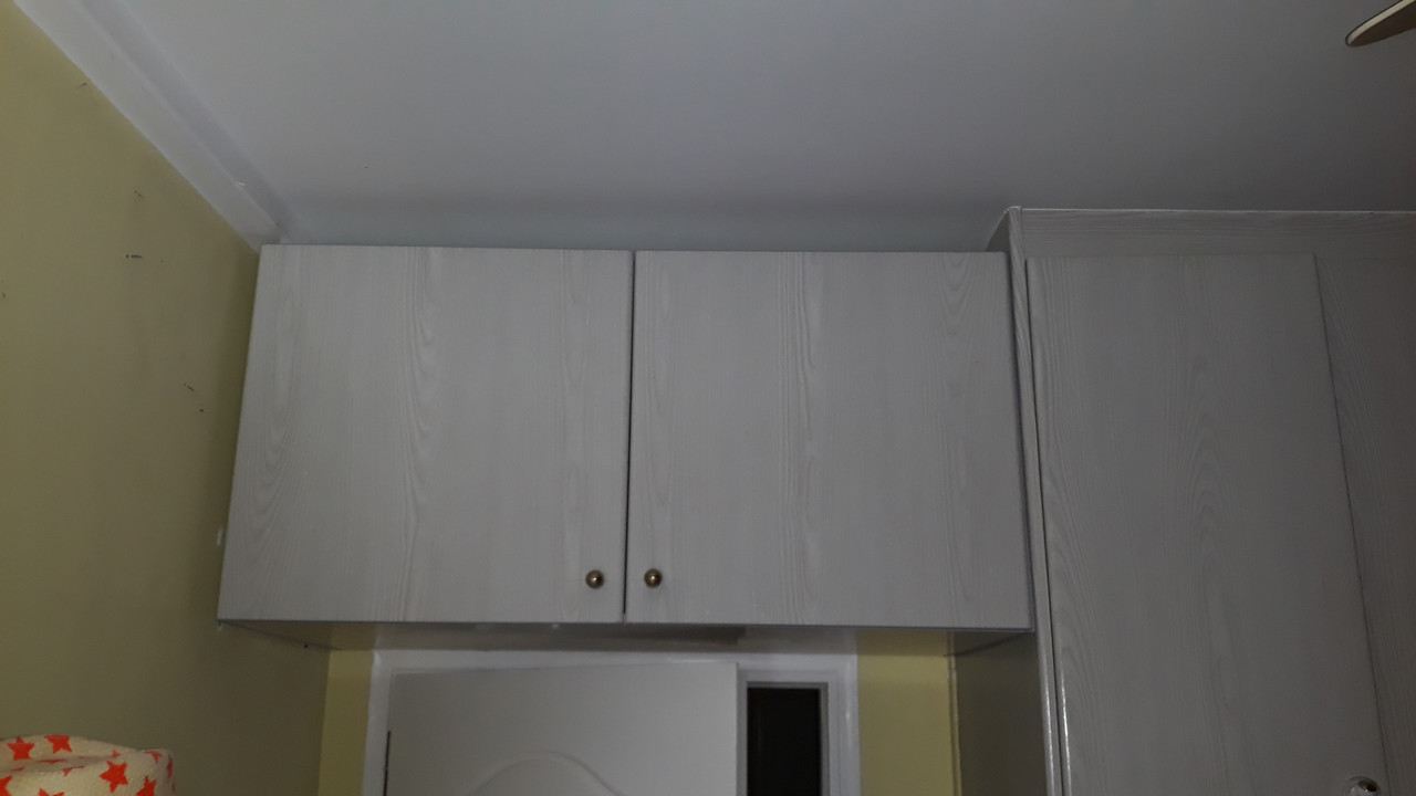

Έπειτα τοποθετήθηκε στην θέση του και μπήκαν και οι φάσες και οι ανάλογες σιλικόνης γύρω από την κατασκευή.
Τα υλικά στοίχησαν κοντά στα 100 ευρώ συνολικά εάν βάλεις μέσα ξυλά, ταινία, μεντεσέδες, κόλλες, βίδες, ουπά, σιλικόνες και πόμολα..
Η ολη υποθεση μεχρι να παραγγηλω τα ξυλα και να τελειωσει ολη η κατασκευη μου πηρε τμηματικα το χρονικα διαστημα του ενος μηνα μεχρι να συμπληρωθει το παλζ υλικων,κυριος των 2 φυλλων, και χρονου....
Ενα βαψιματακι θελει το δωματιο τωρα στα χρωματα αρεσκιας της μικρης και ολα κομπλε.....!!!
Ενδεχομενος για καποιους να ακουγεται ευκολο το ολο ενχειρημα αλλα μου πηρε διαστημα ωστε να εχω το αποτελεσμα που βλεπετε στην τελευταια φωτο...κατασκευαστηκα εμενα σαν Κωστη και με τις ολιγες γνωσεις που εχω με ικανοποιει πληρως..οπως ειπα το μονο μεπτο σημειο η σοκοροταινα....
Βάζω φωτός από τις εργασίες του έργου τμηματικά....

Το πληρες αποτελεσμα..

Συγχαρητηρια Κωστη, παρα πολυ καλο βγηκε το project :2thumb22sup:
Χωροι αποθηκευσεις ειναι πολυτιμοι και δυσευρετοι. Πολυ εξυπνη η ιδεα για εκμεταλλευση του χωρου πανω απο την πορτα. Βοηθησε το γεγονος οτι εχει τοιχο απο την μια και ντουλαπα απο την αλλη.
Τι διαστασεις εχει? 100εκχ60εκ?
Ευχαριστω....
Απο πλευρα στερεωματος οτι ειχες 2 σταθερα απο την μια και απο την αλλη με βοηθησε τα μαλλα...!!!
Οντως διαστασεις ξεχασα....:frusty:
Η ολη κατασκευη ειναι στο 1,20Χ65 ποντους ...τα φυλλα 60χ60 και η φασα απο πανω γυρω στου 8 ποντους.....
Κωστα πολυ ωραια !! Μια ερωτηση το κενο πανα απ την ντουλαπα εως το ταβανι γιατι δεν το εκμεταλευτηκες;
Βασιλη εαν παρατηρησεις γυρω-γυρω (στην ουσια αριστερα και πισω απο την κατασκευη)υπαρχει γυψινο κοντα στους 6.5 ποντους...θα επρεπε να κανω σπασιματα ωστε να γινει ακριβως το "κουτιασμα"....μπελλας για καποιον που φτιαχνει κατι τετοιο πρωτη φορα....στην ουσια χανω 7 ποντους περιπου...σκεφτηκα να τα αφησω ανοικτο οπως φενεται στην τριτη φωτο αλλα δεν μου αρεσε αισθητικα...οποτε και κλειστηκε....
Όμορφο βγήκε μάστορα.
Να προσέξεις πολύ το στερέωμα του καθώς είναι στον αέρα κ θα περνά κόσμος από κάτω.
Βασίλη λογικά έκανε το κουτί όπως είναι γιατί πάνω αριστερά έχει το δοκάρι του σπιτιού κ του κάνει σπάσιμο το οποίο θα τον δυσκόλευε πολύ στην όλη κατασκευή.
Εκεί με μια φασα μπορεί να το κλείσει κ να το φέρει πρόσωπο με την υπόλοιπη κατασκευή.
Edit με πρόλαβε ο ίδιος! κατά 2 λεπτά αλλά μέσα έπεσα!
Κωστα ευχαριστω....εχει πεσει τρυπημα με γωνιες απο απο μεσα καθως και εσωτερικο σφηνωμα(δεν εχω βγαλει φωτο απο αυτο δυστυχως )απο την πλευρα του τοιχου πριν μπει η πολυ μικρη 3ποντη φασα....ελενχθηκε και ξαναελχθηκε ο παραγωντας αυτος που πολυ σωστα επισημενεις...ειναι θεμα ασφαλειας...
