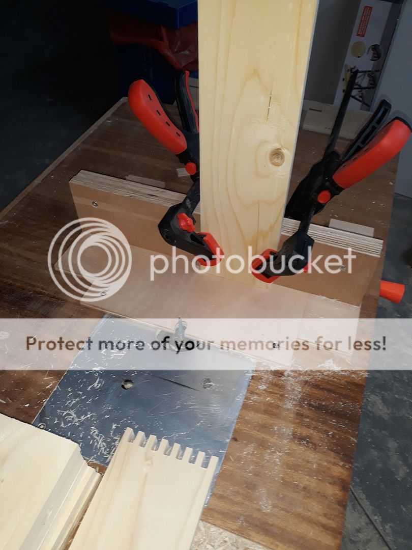

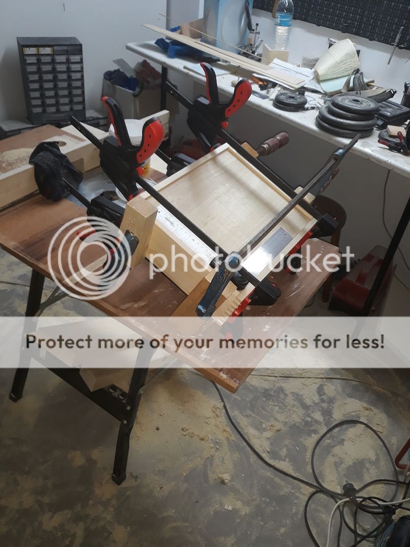

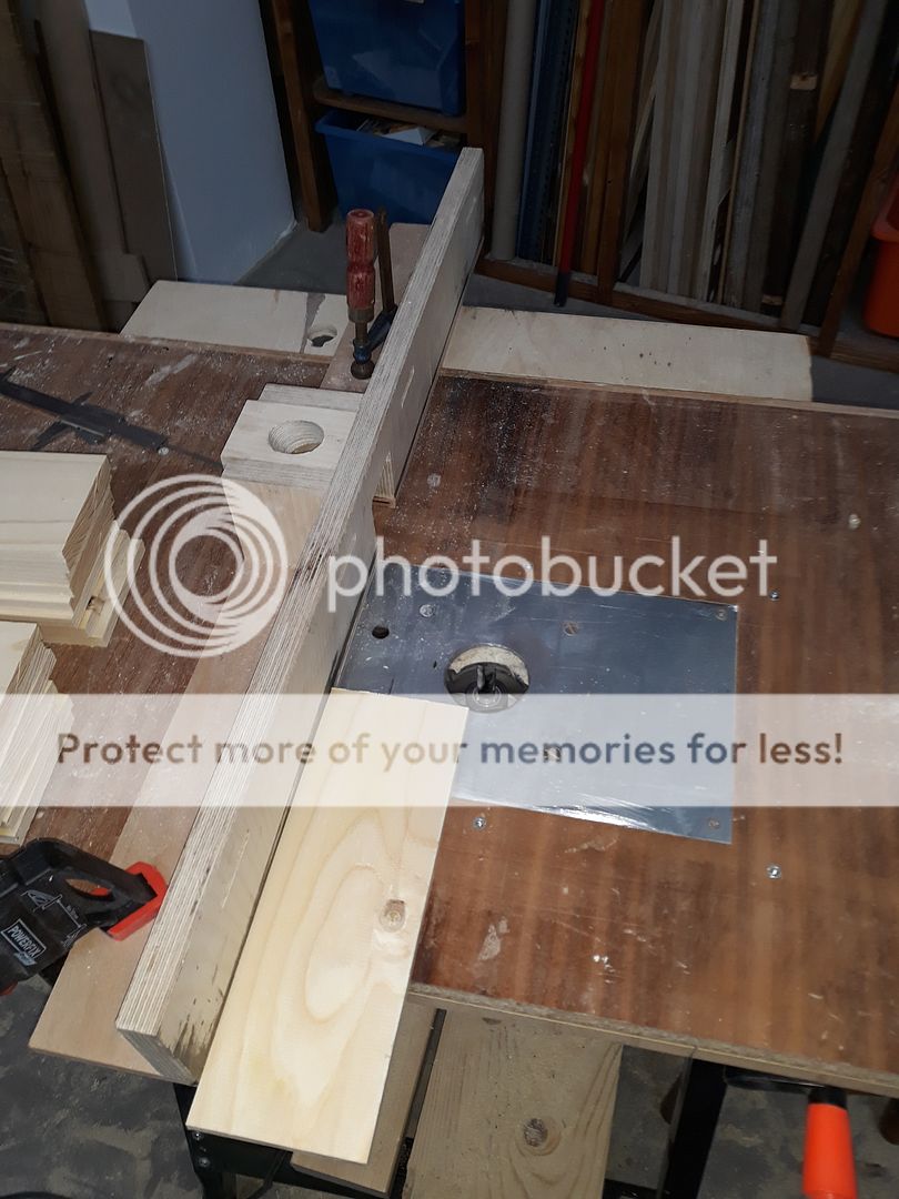

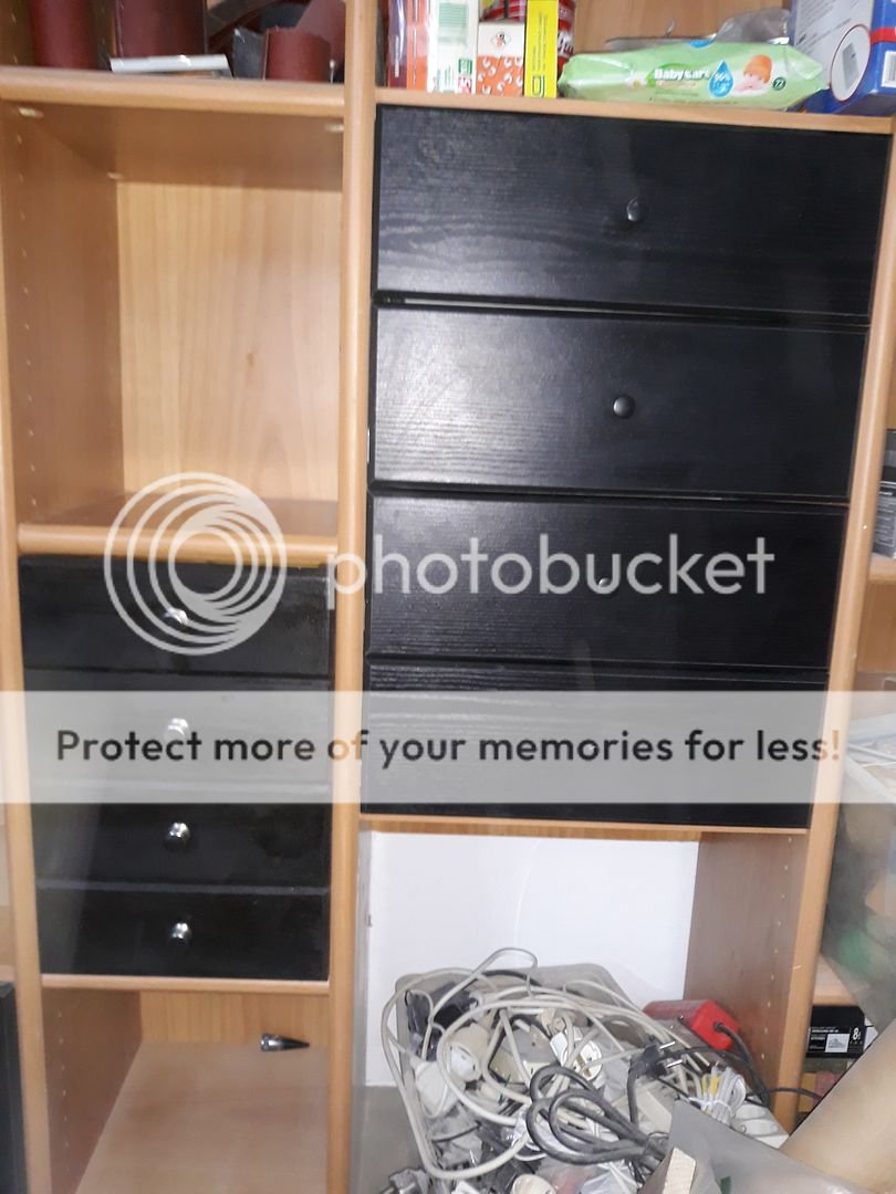

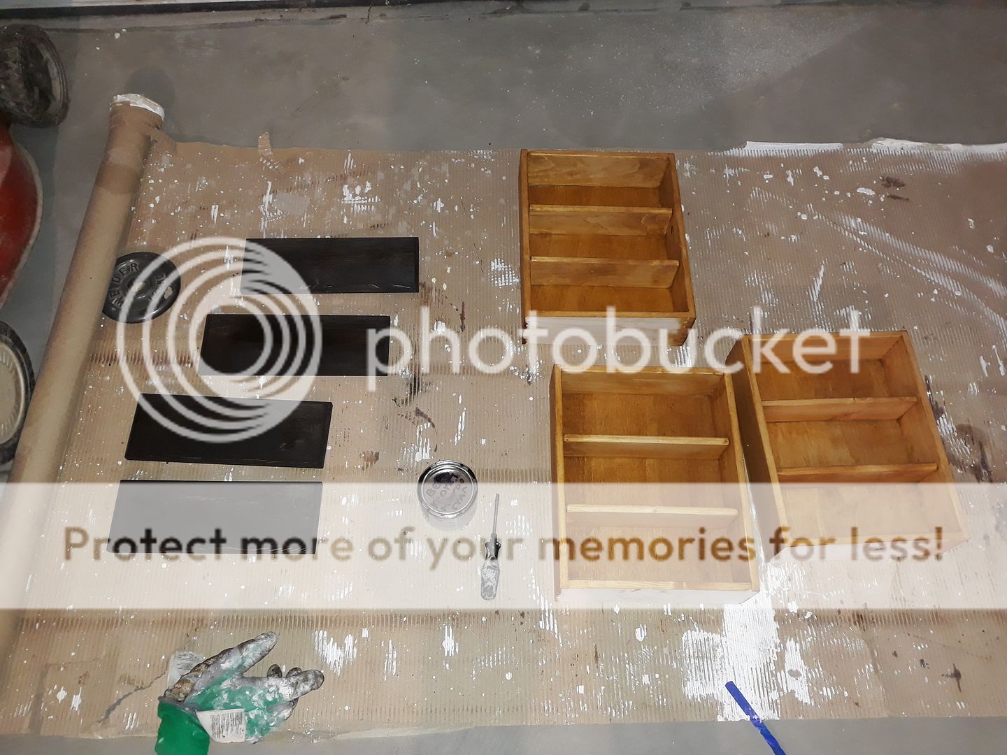

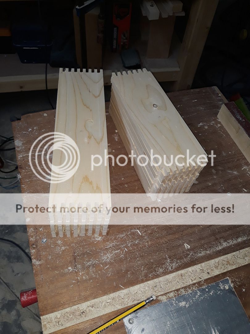

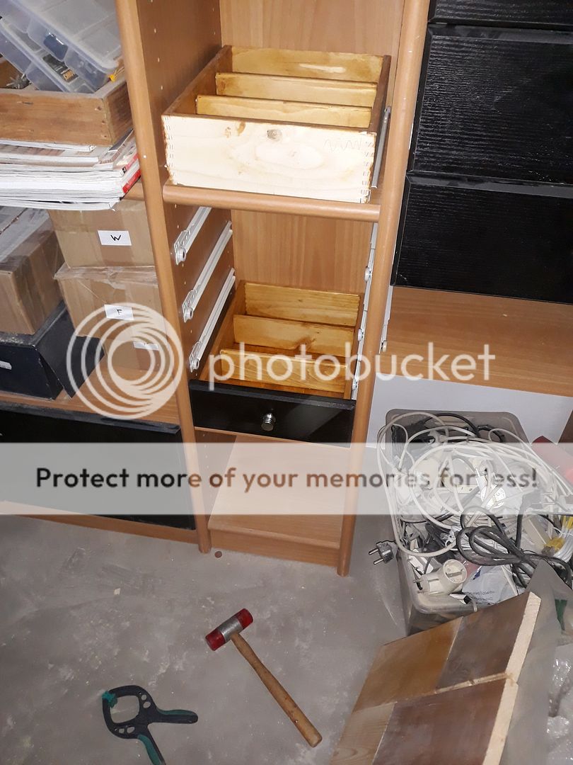

Ένα μικρό φωτορεπορτάζ από τα μικρά συρτάρια που έγιναν μέσα στην εβδομάδα. Τα κουτιά έγιναν από σανίδα ελάτης 30Χ95 που κόπηκε σε μαραγκό στην μέση για να βγουν δύο λεπτά σανιδάκια 12Χ95. Οι φάτσες των συρταριών έγιναν από ελάτη 20Χ140 και οι πάτοι από κόντρα πλακέ λεύκας 6mm. Οδηγοί (30εκ-4 ) και πόμολα (2,30 ) από Μουρδουκούτα.
Μπράβο Δημήτρη !!!
Βοήθησαν καθόλου οι οδηγίες ?? Πώς βγήκαν σφιχτά,κανονικά.χαλαρά ???
Δυστυχώς ήρθαν αργά Νίκο... όταν ανάρτησες τις οδηγίες είχα ήδη κόψει τα "δάχτυλα" - εξού και οι απορίες που σε είχα ρωτήσει. Πάντως βγήκαν κανονικά με εξαίρεση το πρώτο δόντι κάθε πλαϊνού που όπως είπες θέλει προσεχτικό πέρασμα στο ρούτερ. Επίσης αργά ήρθε και η συμβουλή του Ηλία-Kenzo για τα 2,5εκ κενό, οπότε έφαγα με το ρούτερ 1 χιλιοστό από το κάθε πλαϊνό.
Τα σεβη μου μαστορα, πολυ εξυπνο και καλοφτιαγμενο project!
Ευχαριστώ Μιχάλη. Έχει αρκετά από τα λάθη του ατζαμή αλλά είπαμε: παίζουμε με φτηνά ξύλα φτιάχνοντας έπιπλα για το υπόγειο και σιγά-σιγά θα ανέβουμε επίπεδο (και όροφο).
