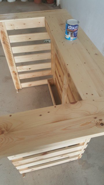

Πέρνα το κάτι (λάδι?) γιατί ότι ακουμπήσει θα ποτίζει (πχ. ρόφημα, χυμός)
και μήπως είναι μεγάλη απόσταση και σκεβρώσει?
Τσέκαρε τώρα πόσο ίσιο είναι και ξανά μετά απο λίγο καιρό να το προλάβεις.
Είναι και το βάρος απο πάνω.
Είναι μεν χοντρό αλλά έχει και μεγάλο μήκος. Δε ξέρω.

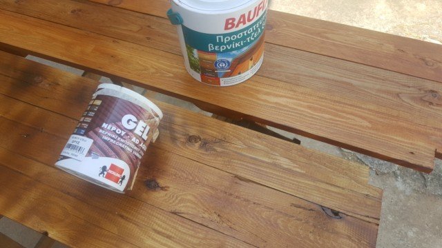

Χωρις να ειμαι σε καμια περιπτωαη ειδικος, απλως επειδη ειχα το ιδιο θεμα (για μυρωδιες κτλ), αλλα ηθελα να ειναι και απροσβλητο απο λεκεδες, υγρα κτλ, σε "learning tower που εφτιαξα για τη μικρη (καααποια στιγμη θα πρεπει να ανεβασω την κατασκευη εδω), να σου πω την εμπειρια μου.
Το περασα 2-2 χερια εμποτισμου νερου (χρωματιστο) και μετα 2-3 χερια βερνικι κρουστας διαλυτη. Φοβομουν οτι θα μυριζει, αλλα αφου το αφησα 3-4 μερες να καθεται, ηταν μια χαρα. Μηδενικη μυρωδια απο τοτε.
Σε ευχαριστω για την πληροφορια, θα το ψαξω, φανταζομαι κατι τετοιο λ.χ.:
https://www.smirniopoulos.gr/el/catalog/vernikia-prostasias-ksyloy-vernikia-kroystas
Ετριψες με γυαλοχαρτο μεταξυ καθε χεριου;

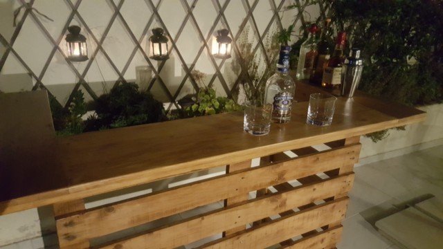

Ακριβά τα ποτά......! Από το πάνω ράφι.
Στο μπαμπά θα έμοιασε!
Είναι πολύ όμορφο! Να το αφήσεις, μην το καταργήσεις!
