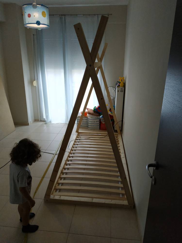

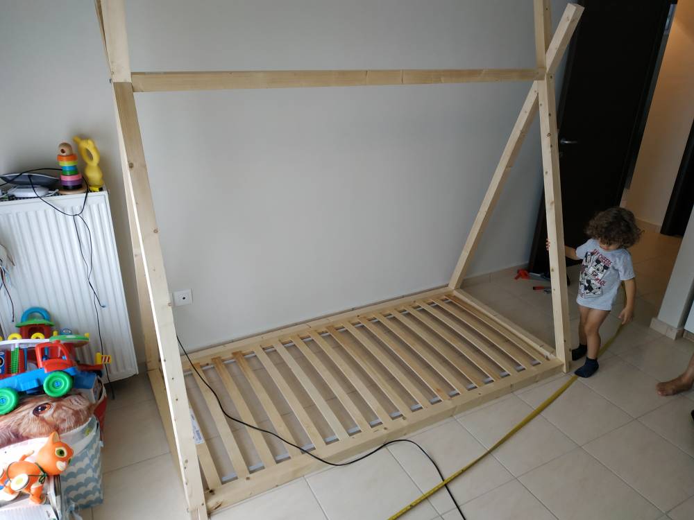

Μου λέει η γυναίκα.μου ότι ο μικρός πρεπει να φύγει από το κρεβάτι μας αλλά αυτό που έχει στο δωμάτιο του δεν είναι παιδικό ( ένα απλό μόνο που είχαμε να κοιμάται κάποιος αν ερχόταν να τον προσέχει όσο ήταν μωρό ) και πρέπει να πάρουμε ένα Montessori για να μην έχει φόβο να πέσει και να ανεβαίνει και εύκολα . Τιμές; Στο θεό . Και ξεκινάνε από διαστάσει 90x160. Οπότε είπα να το φτιάξω εγώ , αν και δεν μου αρέσουν οι μεγάλες κατασκευές . Πήγαμε στο ΙΚΕΑ πηραμε τις τάβλες για 90x200 και αντίστοιχο στρώμα ώστε να το χρησιμοποιήσει και αργότερα σε άλλο κρεβάτι . Πήγα leoroy και αποφάσισα να πάρω δοκάρια 58x58 για να είναι πιο γερό γιατί τα 44αρια με τους ρόζους μου φάνηκαν ψεύτικα . Έκοψα όλα τα ξυλα με το χερι. Χάρακας μολυβακι πριονακι . Το θέμα είναι ότι τα ξύλα είναι θεοστραβα αν και φροντισα να πάρω τα πιο καλά και ότι ήταν στραβο το εκοβα και με ζορισαν να τα φέρω σωστά στις ενώσεις . Σήμερα συναρμολογήθηκε στο δωμάτιο του ο σκελετός για να φύγει απο το εργαστήριο γιατί δεν θα μπορούσε να φύγει από εκεί . Έτσι τώρα θα κάτσω να δουλέψω εκεί . Κόψιμο από πάνω τα δοκάρια που εξέχουν πολύ ,στοκαρισματα, τριψιματα και βάψιμο .

Από πάνω θα μπει ύφασμα και θα είναι σαν σκηνή για να κλείνει οπότε θελει.
Βγαίνει πολύ όμορφο και πρωτότυπο.

Οι τάβλες μπαίνουν Π .κορυφή προς τα πάνω . Λειτουργούν σαν ελατήρια.

Ευχαριστώ, πάω για αλλαγή.

Καλα, αλλα εσυ κανε μια προβλεψη στο κατω μερος του σχεδιου για ποδαρικα, καφασωτο πλαισιο κτλ.
Πολυ ωραια υλοποίηση!!ισως λιγο πιο ψηλό για να έπαιρνε ενα μικρο συρτάρι κατω για αποθήκευση μικροπαιχνιδιων κλπ!
