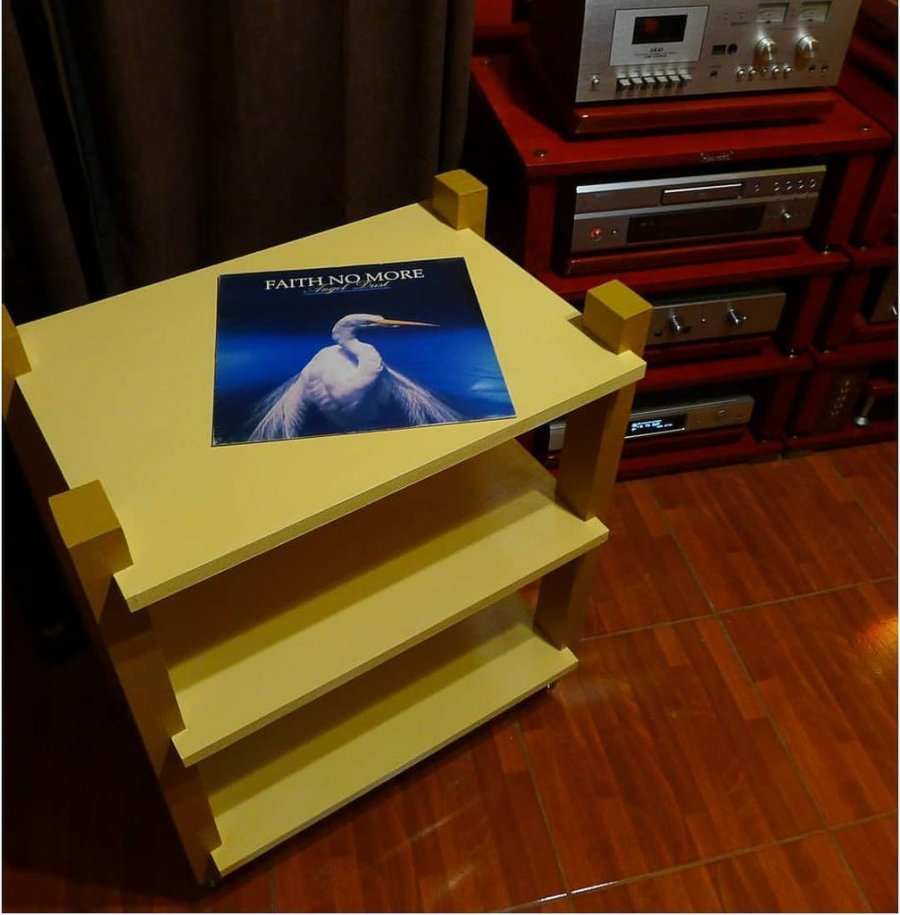

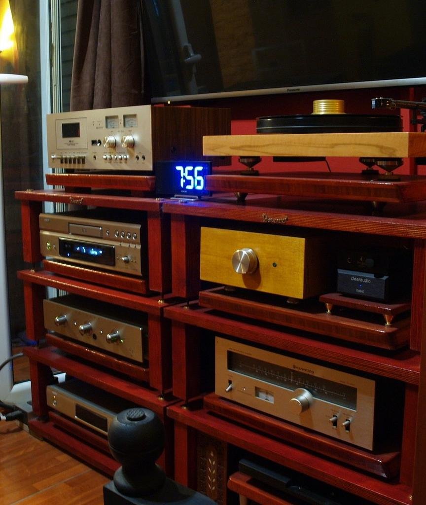

Πάρτε και από εμένα μια κατασκευουλα που έχω φτιάξει αρκετό καιρό αλλά δεν το έχω ανεβάσει..Ένα ρακακι για φίλο..Κόντρα πλακέ και μασιφ τα πλαϊνά..Στο βάθος δεξιά τα δυο που εφτιαξα για μένα πριν μερικά χρόνια ..Οι τεχνοτροπίες είναι διαφορετικές..
Το επόμενο θα γίνει εξολοκλήρου από μασιφ ξυλο αλλά κάτι τέτοιο προϋποθέτει χώρο και χρόνο.
Δε θα το κανεις μισο μετρο αλλα ενα ποδαρακι 15-20 εκ το θελει ωστε με το στρωμα να παει στα 40εκ και να μπορει να καθεται κιολας και να μη σφουγκαριζουν και τα σεντονια το πατωμα!
Κουνια θα σου ελεγα να το αποφύγεις λογω κατασκευης.
Respect Σπύρο! Τα ράφια "χωνεύουν" στις εγκοπές των καδρονιών;
Να είσαι καλά..Ναι χωνευτά είναι.
Τα δικά μου τα έφτιαξα έχοντας σαν μπουσουλα την Hifi racks ενώ το δεύτερο στα πρότυπα της Massif audio ..
Μπραβο πολυ περιποιημενο Σπυρο! Το δικο σου, πισω, ακομα καλυτερο!
Τι ειδους φινιρισμα/χρωμα εχεις κανει στο κοντρα πλακε? Πολυ καλο φαινεται.
Να είσαι καλά..Το δικό μου έχει γίνει με βερνίκι ,ενώ το μπροστά με χρώμα για τοίχο (νερού) το οποίο όπως έχω διαπιστώσει στο παρελθόν ,στρώνει πολύ όμορφα πάνω στο ξύλο..Ασταρι στο ενδιάμεσο εννοείται.
Πολυ ωραια και τα δυο (τρια) Σπυρο.
Τα δικα σου πως στερεωνονται; Δε φαινεται στις φωτο (τουλαχιστον στο κινητο).
Τα χωνευτα απλως περνανε στις εγκοπες ή στερεωνονται και καπως;
Τα δικά μου είναι με ακίδες χωνευτες στα κάθετα ξύλα..Στην ουσία,το κάθε ραφι είναι σχεδόν στον αέρα (παταει σε τέσσερις ακίδες)..Πάρε μια που έχω πρόχειρη στο κινητό που φαίνονται λίγο καλύτερα..
Edit..Τα χωνευτά απλά μπαίνουν στις εγκοπές...Σε πληροφορω ότι αντέχει πολλά κιλά πάνω..αν ήθελα να το κάνω πιο στιβαρό θα έβαζα διπλό 2μισαρι κόντρα πλακέ..Αλλα θα γινόταν ασηκωτο..
Re: Απάντηση: Ιδέες για κατασκευές επίπλων και μεγάλων κατασκευών με ξύλο
Φοβερο!
Αρα ειναι modular ε???
Ε ναι..Μπορώ να το σπάσω σε τρεις ντανες των δύο η σε έξι του ενός,αν είχα μισό στρέμμα σαλόνι.. :)
