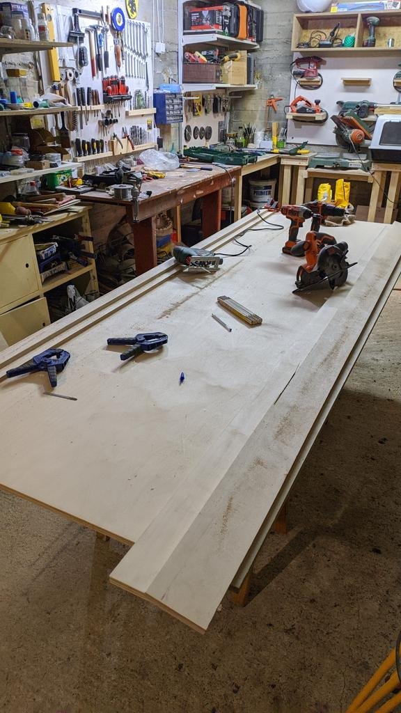

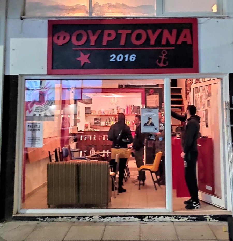

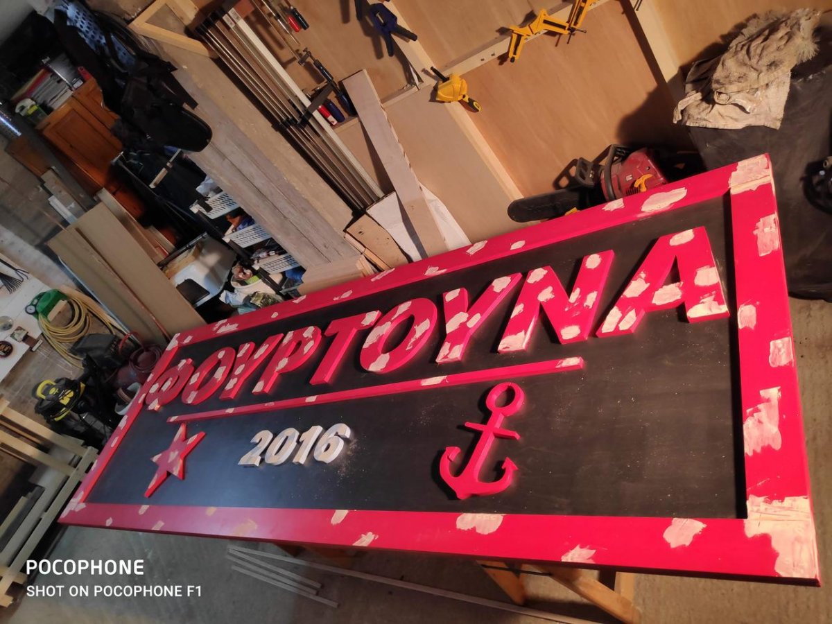

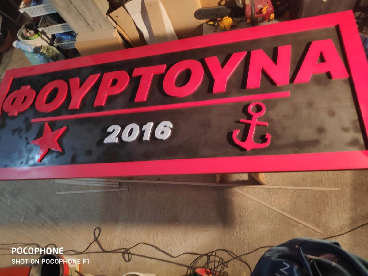

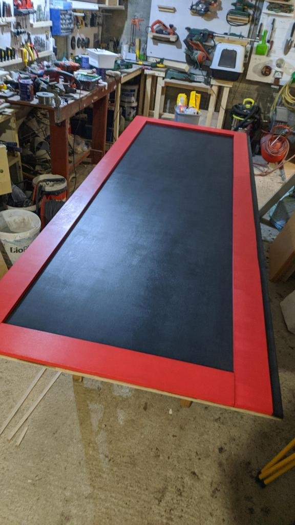

Μία κατασκευή που έκανα για ένα ερασιτεχνικό σωματείο που έχουμε στην πόλη μου,μία πινακίδα διαστάσεων 2,50χ0,95m από κόντρα πλακέ.Δεν είχα κάνει ποτέ κάτι παρόμοιο και έμεινα αρκετά ευχαριστημένος από το τελικό αποτέλεσμα.
Αρχικά έκοψα τα κομμάτια της βάσης και του πλαισίου με το δισκοπρίονο (και με την σέγα γτ το μπαταρίας της B&D δεν τα καταφέρνει καλά) και στη συνέχεια τα έβαψα με εμποτισμού.

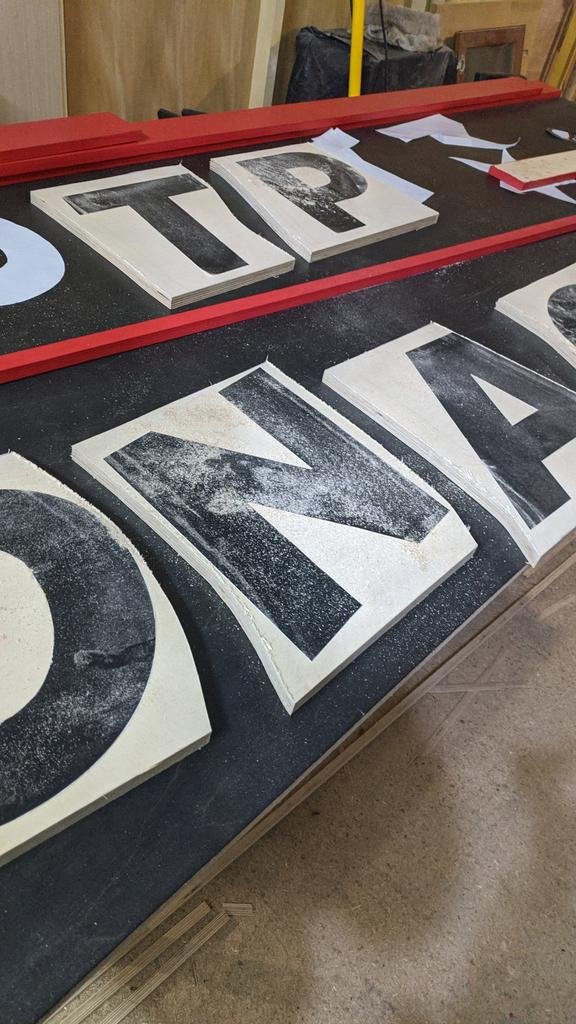

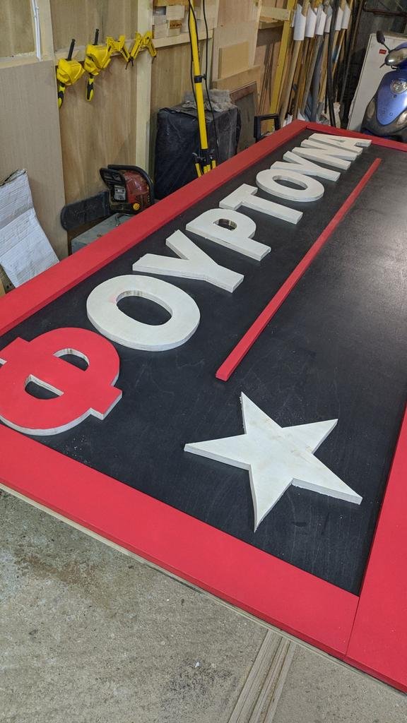

Στη συνέχεια εκτύπωσα τα γράμματα σε αυτοκόλλητες Α3,τα κόλλησα πάνω στο κόντρα πλακέ και τα έκοψα ένα ένα με την σέγα.
Γυαλοχαρτάρισα καλά τα γράμματα,τα έβαψα , τα κόλλησα με ξυλόκολλα,τα κάρφωσα με το καρφωτικό ρεύματος και στοκάρισα τα σημεία που είχε καρφάκι.
Τέλος ακόμη ένα χέρι χρώμα,δύο χέρια ακρυλικό σπρέι και τοποθέτηση.
Παρα πολυ ομορφο βγηκε!! Πολυ δουλεια και φινιρισμα, ολα τα γραμματα ενα ενα ξεχωριστα, μπραβο σου Γιαννη!! :a0210:
Τι παχος εχει το κοντρα πλακε? Το ΚΠ το πηρες σε μεγαλο φυλλο και το εκοψες εσυ?
Φιλε, εμενα μου φαινεται τελειο, οχι απλα αρκετα καλο, που λεει ο Κωστης (αλλα αυτος ειναι αυστηρος :) ).

Παιδιά και εγώ συμφωνώ με φαλτσογωνια είναι σαφώς πιο όμορφο και φαίνεται πιο άρτια δουλειά,δεν υπάρχει συζήτηση.
Απλά είναι μια τεχνική που έχω χρησιμοποιήσει μόνο δύο φορές, αρκετά καλά δεν μπορώ να πω,μόνο που στην συγκεκριμένη περίπτωση αν κάτι πήγαινε λάθος θα έπρεπε να αγοράσω καινούρια πλάκα, επειδή δεν μου έμεινε ρεταλι ούτε για δείγμα ή να ζητιανευα κανένα ρεταλι στον ξύλα μου.
Πάντως επειδή στοκαρισα καλά και τις ενώσεις στις γωνιές ,στο τέλος σχεδόν χάθηκε η ένωση.

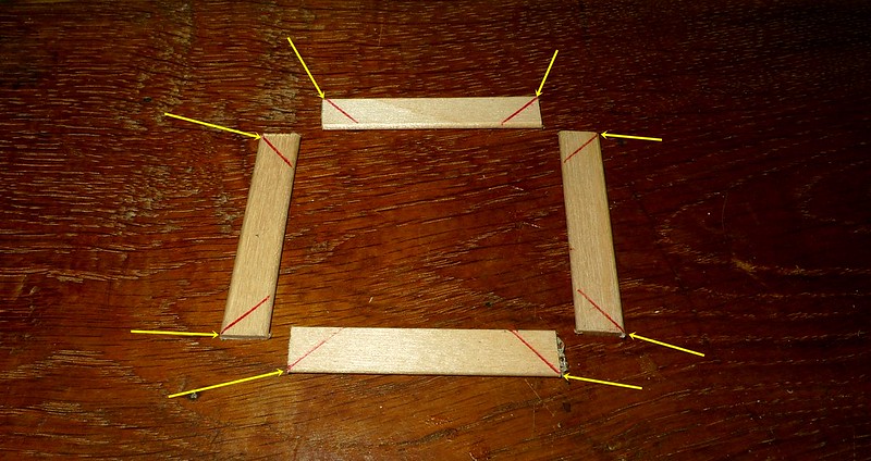

Η τεχνικη αυτη της ενωσης με 45 μοιρες γωνια, μαθαινεται σε χρονο μηδεν απο οποιονδηποτε καθως δεν χρειαζεται καμμια εμπειρια.
Φτιαχνεις μερικα πηχακια 10εκ μηκους το καθενα και αρχιζεις και κανεις δοκιμες με φαλτσοκοπες για να φτιαξεις μια τελεια μικρη τετραγωνη κορνιζα.
Αυτο που χρειαζεται ειναι ενα πριονακι χειρος και σημαδεμα της φαλτσοκοπης 45μοιρων στα πηχακια. Αν υπαρχει φαλτσοκουτι, δεν χρειαζεται καν να χαραξεις την γωνια.
Το ολο μυστικο της επιτυχιας εδω, ειναι να κοψεις τα τεμαχια ακριβως πανω στην γραμμη.
Αν υπαρχει φαλτσοκουτι, δεν χρειαζεται να χαραξεις γραμμη, αρκει να κοπει το τεμαχιο ακριβως στην ακρη οπως δειχνουν τα βελακια παραπανω.
Εδω ενα μινι φαλτσοκουτι διαστασεων 13εκ χ 4εκ :)
