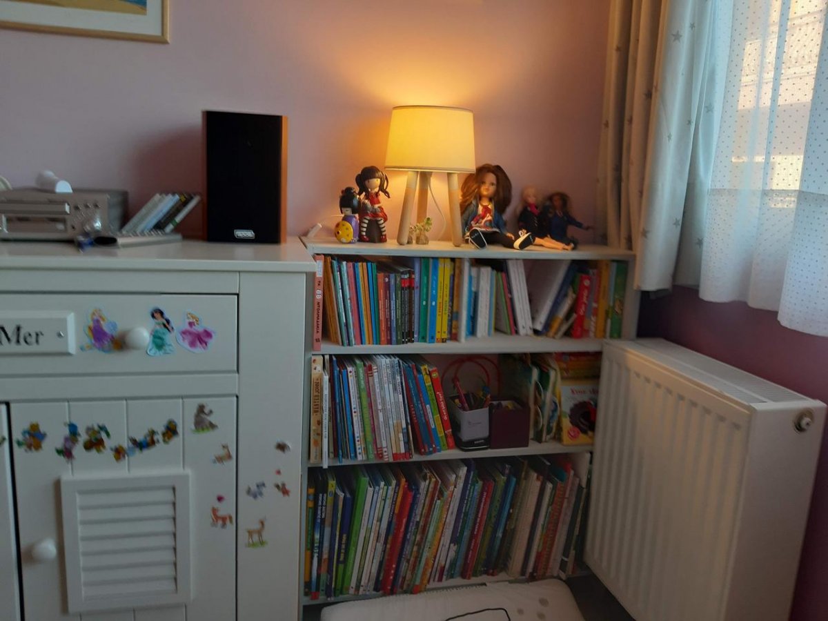

Καλημέρα μαστορια,
Επειδή εσείς το ζητήσατε, ορίστε κ βαμένο κ ακατάστατο ως όφειλε
Στάλθηκε από το SM-A750FN μου χρησιμοποιώντας Tapatalk

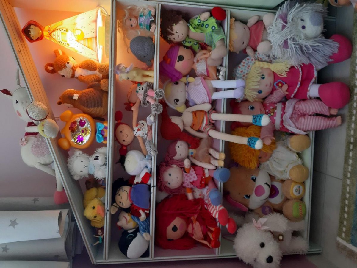

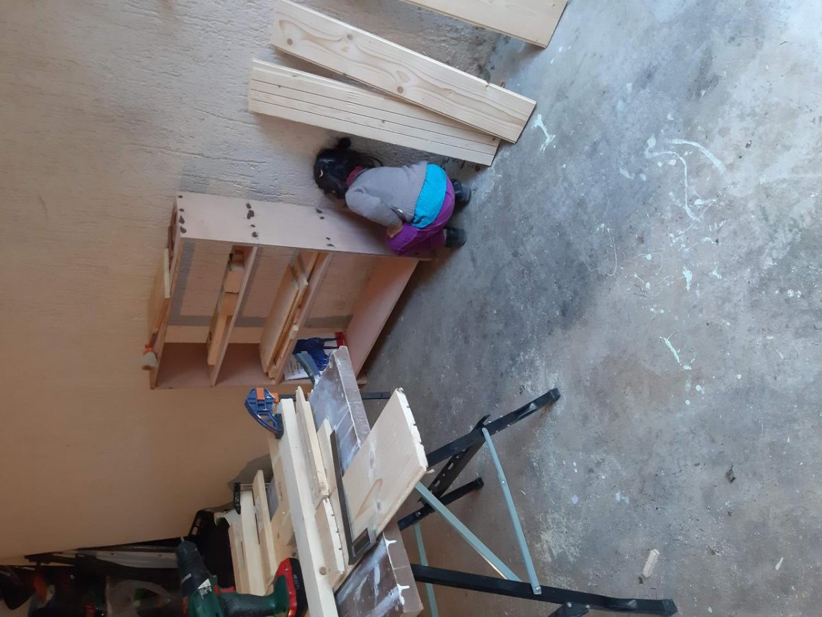

Μετά απο το κρεβάτι, είχα άλλα δυο παραδοτέα: μια βιβλιοθήκη και μια κουκλοθήκη
φυσικά η μικρή συμμετείχε στην κατασκευή, ομως λόγω κρύου και υγρασίας στο γκαράζ αρπαξε ένα γερό κρύωμα.
Τέλος καλό, όλα καλά.
Να'ξερα και πως να γυρναγα κατά 90μοίρες τις τρεις φωτο καλά θα ήταν
