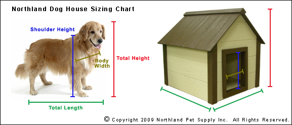

Νέο πρότζεκτ στα σκαριά: σκυλόσπιτο. Σκέφτομαι τον σκελετό με καδρόνι, ας πούμε 40χ40mm, κόντρα πλακέ 20mm για τις πλευρές, το πάτωμα και τη στέγη, πισόχαρτο για τη στέγη και ραμποτέ για ντύσιμο των πλευρών (για αισθητικούς λόγους). Τι λέτε;
Ωραιοτατο προτζεκτακι!
Δες και καποιες ενδιαφερουσες πληροφοριες:
http://www.classypetshop.com/pethouses/cedardoghouses/choosingrightsize.htm
Εξαρταται απο το μεγεθος του σκυλιου, τις συνηθειες του, και την δικη σου συμπεριφορα προς αυτον.
Παντως το 20mm κοντρα πλακε + καδρονι + ραμποτε + ασφαλτοπανο = "ο κουκος αηδονι" => Μηπως σε συμφερει καλυτερα να παρεις ενα ετοιμο καποιας καλης εταιριας (πχ. petmate) και να φτιαξεις μονο ενα υποστεγο και βεραντα;
Παντως η διαστασιολογηση που αναφερει ο Χιωτης παιζει σημαντικοτατο ρολο σε ενα σκυλοσπιτο, και οχι μονο στο αν χωραει ανετα ο σκυλος μεσα.

Ας μείνουμε στο κομμάτι του DIY (που είναι και το θέμα της κατηγορίας άλλωστε). Ενδιαφέρον το λινκ του Μιχάλη. Σχετικά με τα υλικά τι λέτε;
Το ραμποτέ νομίζω είναι υπερβολή... όπως και τα 20χιλ κόντρα πλακέ.... και 1 εκ είναι υπερ-αρκετο, αν και μπορείς να χρησιμοποιήσεις σκέτο mdf (νομίζω είναι φθηνότερο)... ασφαλτόπανο προφανώς χρειάζεται, αν το σκυλόσπιτο είναι εκτεθειμένο στη βροχή.
Φανταζομαι οτι το κοντρα πλακε θαλασσης θα ειναι ιδανικο υλικο μιας και η κατασκευη θα ειναι εκτεθειμενη σε υγρασιες κλπ.
Με 6 τεμαχια κομμενα στις καταλληλες διαστασεις και παχους ~1.5εκατοστο, εισαι ετοιμος. Και 4 τακακια για βαση. Και μια τρυπα με τη σεγα για εισοδο.

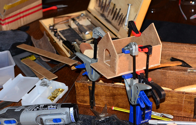

Μιας και δεν εχω σκυλο, αλλα το προτζεκτακι για σκυλοσπιτο ειναι ενδιαφερον, βρηκα ενα ευκολο πλανο και το αντιγραφω σε κλιμακα 1:10.
Μινιατουρα δηλαδη...
http://www.buildeazy.com/fp_doghouse-3.html
Λεπτομερειες για την κατασκευη, οταν τελειωσει, στο νημα με τις μικροξυλοκατασκευες :)

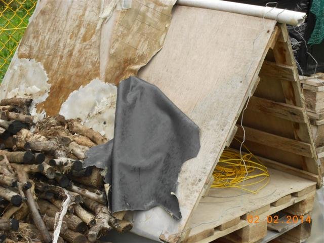

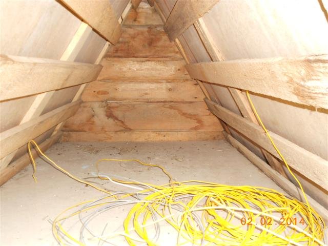

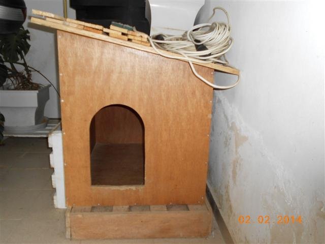

Λοιπον οπως ειχα υποσχεθει, βαζω μερικες φωτο.
Η πρωτη κατασκευη ειναι στο "καναδεζικο" στυλ σκυλοσπιτων, και ειναι πολυ απλη και προχειρη, για το λογο, οτι εγινε για να φιλοξενησει προσωρινα μια "αδεσποτη γεννα", μεχρι να υιοθετηθουν τα κουταβια.
Εχει πατωμα μια "ευρωπαλλετα" και πλαινα απο μια πιο λεπτη παλλετα, απο την οποια εχουν αφαιρεθει τα ποδια και εχει δεθει με βιδες στα σημεια αυτα.
Η καλυψη εχει γινει με λεπτο φυλλο (4mm) κοντρα πλακε θαλασσης, και το δεσιμο σε τριγωνο εχει γινει με κρυφες μεταλικες γωνιες "στραβωμενες" στην αναλογη γωνια.
Η ολη κατασκευη ειχε επενδυθει με πολυ χοντρο πλαστικο του μετρου, το οποιο εκανε εξωστη επανω και πλαι απο την εισοδο, για να μην μπαινουν μεσα τα νερα.
Τελος ειχε μονωθει στο πατωμα με μπαλες απο τριφυλι, πρακτικη που χρησιμοποιειται σε τετοιες περιπτωσεις.

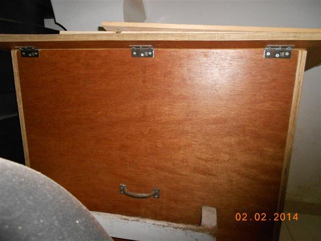

Στη δευτερη περιπτωση, η κατασκευη εγινε για να φιλοξενησει το δικο μου σκυλι, οταν ηταν εξω, αλλα και να του δωσει την αισθηση του καταφυγειου ωστε να τρεξει εκει αν γινει κατι και δεν ειμαι παρον.
Το θεμα ειναι οτι οταν βρηκα το σκυλι μου αδεσποτο, ηταν κουταβι και το σπιτι κατασκευαστηκε συμφωνα με το τι εδειχνε οτι θα γινει.
Το δευτερο θεμα ειναι οτι τοτε οι γνωσεις που ειχα, ηταν του μεσου "ελληναρα" δηλ. του στυλ "βαρελι και αλυσιδα".
Απλα μου φαινοταν πολυ απανθρωπη αυτη η αποψη και προσπαθησα να κανω το καλυτερο.
Ετσι βγηκε η παρακατω υπερβολικη (για το σκυλο μου) κατασκευη, η οποια τελικα δεν ειχε και χρηση, γιατι ελαχιστες ωρες το σκυλι ειναι εξω, και η μονη αλυσιδα που ξερει, ειναι αυτη που εχει το "κλαπετο" απο το τζακι.
Η κατασκευη εχει γινει απο κοντρα πλακε θαλλασης 20mm, και ενωσεις με ξυλοβιδες, Στις ενωσεις εχει μπει αρμοστοκος (σωληναριο σιλικονης) για να καλυψει και να στεγανοποιησει τυχον κενα. Το καπακι ειναι ανοιγομενο με κλαπες και συρτη για καθαρισμο, και στην πατουρα του καπακιου εχει μπει τσιμουχα, ωστε να μην υπαρχει απωλεια θερμανσης απο εκει. Εχει βαφτει με διαφανο βερνικι που ειναι για χρηση σε μωρουδιακα επιπλα. Επιπλεον εχω προσαρμοσει δυο χερουλια για ποιο ευκολη μεταφορα.
Τελος η ολη κατασκευη παταει (δεν ειναι βιδωμενη, εχει δικο της πατωμα) σε παλετα, στην οποια τα πλαινα εχουν κλειστει με το ιδιο κοντρα πλακε, και ειναι γεμισμενη με χοντρη πλακα dow (μπλε φελιζολ). Το κλεισιμο εγινε με το σκεπτικο να μην παει κατι απο κατω, σε σημειο που ο σκυλος δεν μπορει να φτασει, και τον πιασει εμμονη
και καταστρεψει το σπιτακι.

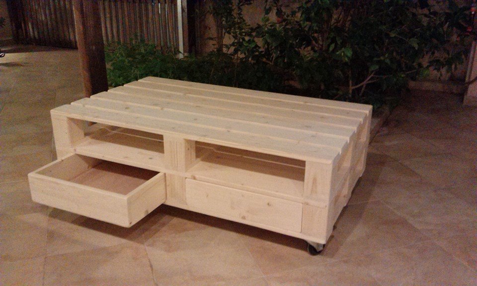

Ξεκινήσαμε προχθές να φτιάξουμε με τον bro ένα τραπέζι σαλονιού όπως αυτά που φτιάνονται τελευταία από παλέτες, αλλά από το μηδέν.
Έχει διαστάσεις 120χ70χ42 μαζί με τις ρόδες, είναι από έλατο, με σανίδες κομμένες με το δίσκο και δοκάρι 9χ9. Όλα τα βιδώματα έχουν γίνει από την κάτω πλευρά ώστε να μη φαίνεται πουθενά βίδα ενώ στα δοκάρια (όπως και στα συρτάρια) έχουν χρησιμοποιηθεί καβίλιες. Σήμερα τελειώσαμε τα τριψίματα (έχουν τριφτεί ακανόνιστα οι γωνίες και οι ακμές για πιο ρουστικ λουκ) και αύριο βάφουμε!
Σκοπός είναι να φτάσουμε σε ένα τελικό αποτέλεσμα όπως αυτό που ονομάζεται "πατίνα", κάτι σαν αυτό
Στις σχετικές αναζητήσεις έχω βρει διάφορες οδηγίες για τη διαδικασία αλλά αν το έχει κάνει κάποιος συνμάστορας θα με ενδιέφερε να διαβάσω και εδώ γνώμες!
Συμφωνώ για τις ρόδες, αλλά είναι πολύ χρήσιμες για όσο φτιάχνεται το έπιπλο :)
