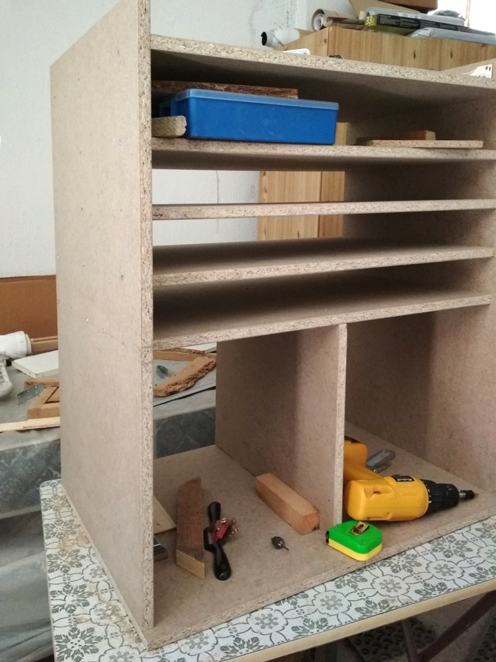

Στα μισα του δρομου, λειπουν τα ποδαρικα, το πανω μερος και τα πορτακια.
Αν προσεξατε στο πανω μερος υπαρχουν οδηγοι για συρταρια. Μια που ειναι ντουλαπι για ταμπακιερες εξαρτηματων, με το συρταρι (δσαν αυτο των πληκτρολογιων) θα μπορω να εχω ταυτοχρονα Τεσσερις ανοιχτες.
Το οτι τα ραφια ειναι τοσο χαμηλα δημιουργησε μια ιδιαιτεροτητα στην κατασκευη, επρεπε να ξεκινησω απο κατω προς τα πανω και να προσθετω στρωματα. Αλλιως δεν εχει χωρο ουτε για παιδικο χερακια
Για να βρισκω το υψος των ραφιων χρησιμοπιησα δυο μλε ταμπακιερες στα ακρα+ μια λεπτη μελαμινη> Οποτε γλυτωσα μετρηματα και σημαδεματα.
Κουιζ....προσεξατε οτι ολα τα διαχωριστικα -εκτος απο το πανω που θα ακουμπανε τα πορτακια- ειναι πιο μεσα απο την γραμμη τυο επιπλου?
Γιατι?
....για να κρεμας πραματα και στο εσωτερικο μερος των πορτακιών :)

Τα 4 πανω ραφια δεν υπαρχει κινδυνος να λυγισουν απο το βαρος....;..γιατι τα βλεπω αρκετα μακρια και μονο με βιδες αριστερα δεξια δεν βλεπω να κρατουν....
Τουλαχιστον, εφοσον μπουν ταμπακιερες, να βαλεις στο κεντρο ενα κομματι καθετο...
δεν νομιζω. Ειναι και 16 χιλιοστα παχος.
θα δουμε με τον καιρο βεβαια, αλλα αυτη τη στιγμη δεν χαμπαριαζουν. Οι 5 βιδες πιανουν 2 εκαταστα μεσα.
Να πω την αληθεια το καθετο το εβαλα περισοτερο για να δεσω την κατασκευη
Ενα ρεταλακι που να μετακινειται, για ευελιξια, να σφηνωσεις κατω απο τα ραφια ειναι αρκετο.
Ειναι οντως πιθανο να λυγισουν και μονο κατω απο το ιδιο τους το βαρος με τον καιρο. Νοβοπαν ειναι.
Τι περιπου? Ακριβως το βρηκα! Ηθελες δηλαδη να σου πω ειδικα οτι θα κρεμασεις θηκες για γυαλοχαρτα?! :)
Εγω, παντως, σε ντουλαπα με ραφια μελαμινης (νοβοπαν) 16αρας, με πλατος καμια 80αρια εκατοστα, βαζω βαρη απιστευτα και δεν πολυπαιρνει χαμπαρι.
Εχει λυγισει λιγο, αλλα μεχρι εκει, 5 χρονια τωρα. Στις ακρες εχω βαλει μπολικα στηριγματα, γιατι τεινουν να σπανε/φευγουν, αλλα στη μεση τιποτε.
Μπορει να ειναι 16αρια συνωματε αλλα τα ραφια πιανουν αριστερα-δεξια μονο...
Εαν υπηρχε αναλογη πλατη,εννοωντας 16mm παχος,δεν θα το συζυτουσαμε αφου και οριζοντια θα υπηρχε βιδωμα...
Εαν δεν θες κατι σταθερο μπορεις να κοψεις ρεταλι και να το πηγαινεις περα δωθε οπως σωστα ειπε ο φιλτατος Μιχαλης...!!!
Εσενα Αγγελε εχει πλατη η ειναι διαπερες...;
αν και η πλατη ειναι λεπτο φυλλο δεν μου ειναι δυσολο να τα βιδωσω πανω της.
εξαλλου 2 ταμπακερες στο ραφι θα ειναι..6 κιλα το πολυ.
Οκ....παω πασο....εγω το ειπα για να ειναι πιο σταθερο και να μην κανει κοιλια σε βαθος χρονου...αλλα το βαρος ειναι πολυ λιγο....οποτε ισως να μην το χρειαστεις..... ;)

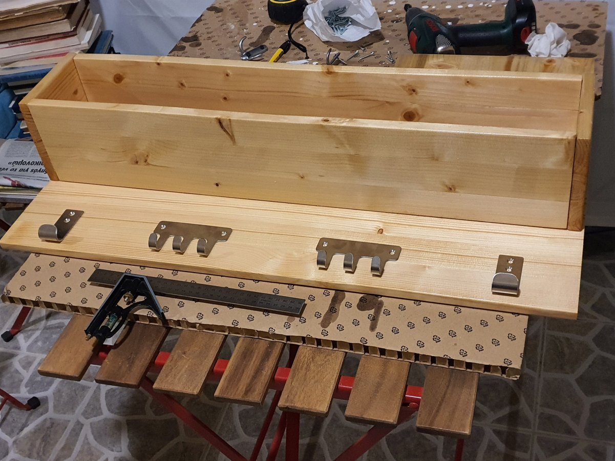

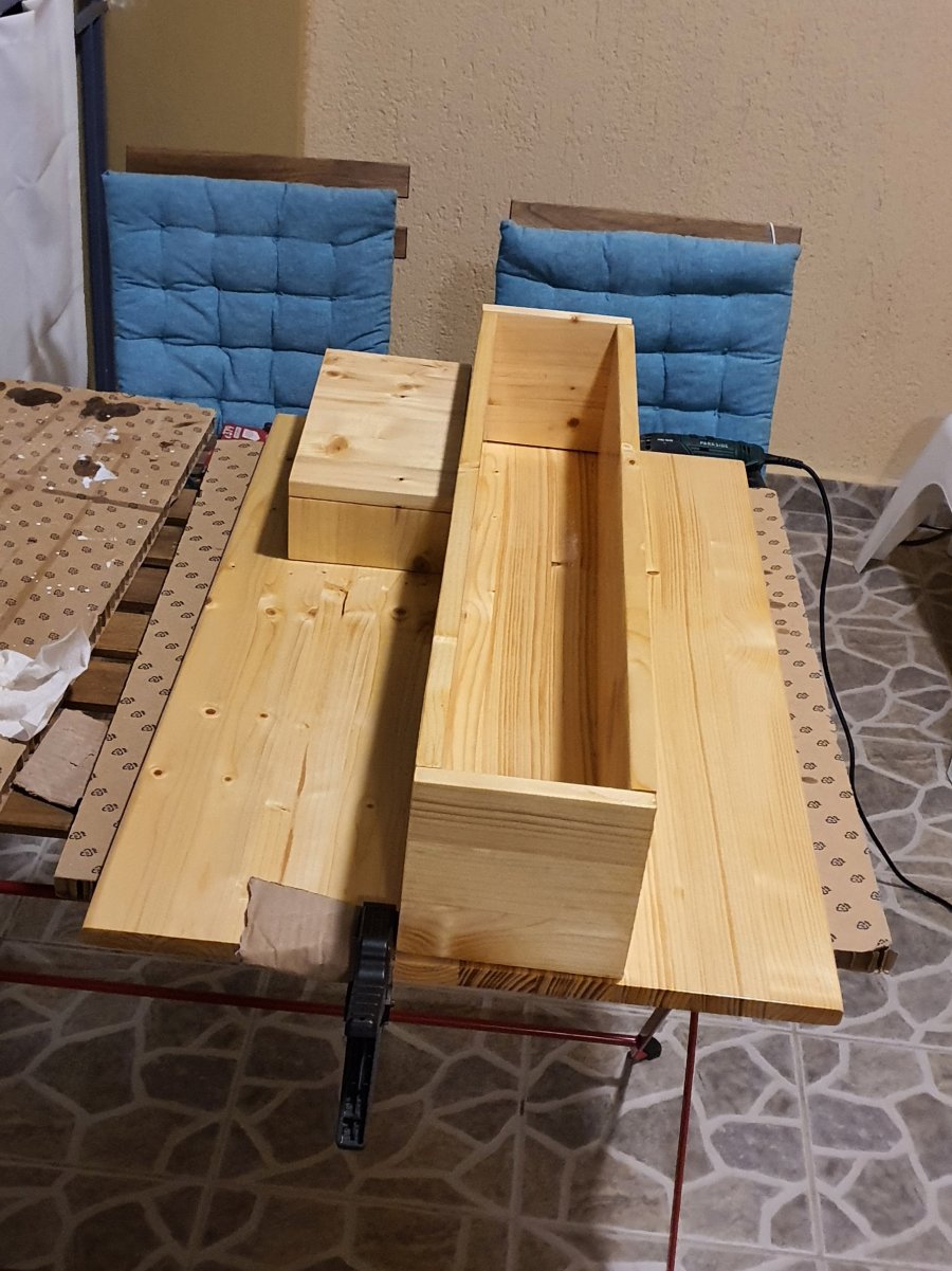

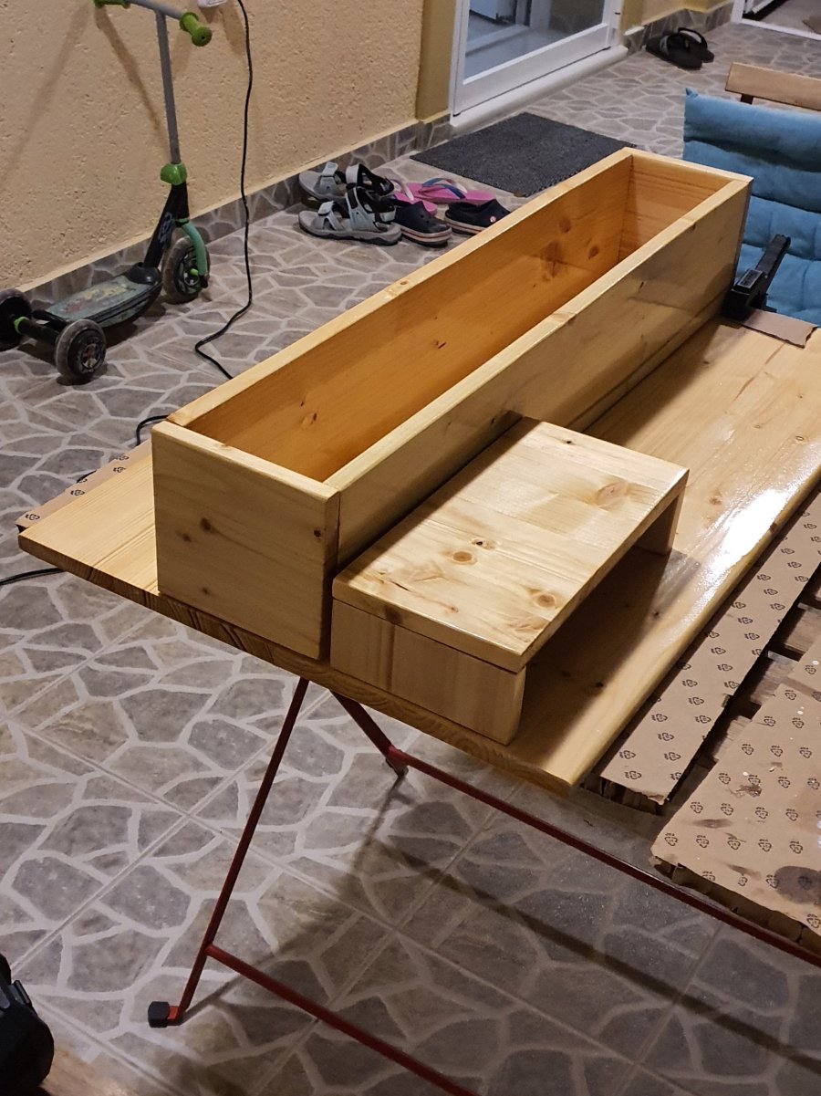

Εδώ κάποιες φωτογραφίες από τις τελικές εργασίες
Το τρίψιμο το ξεκίνησα από 120αρι και έφτασα μέχρι 320αρι

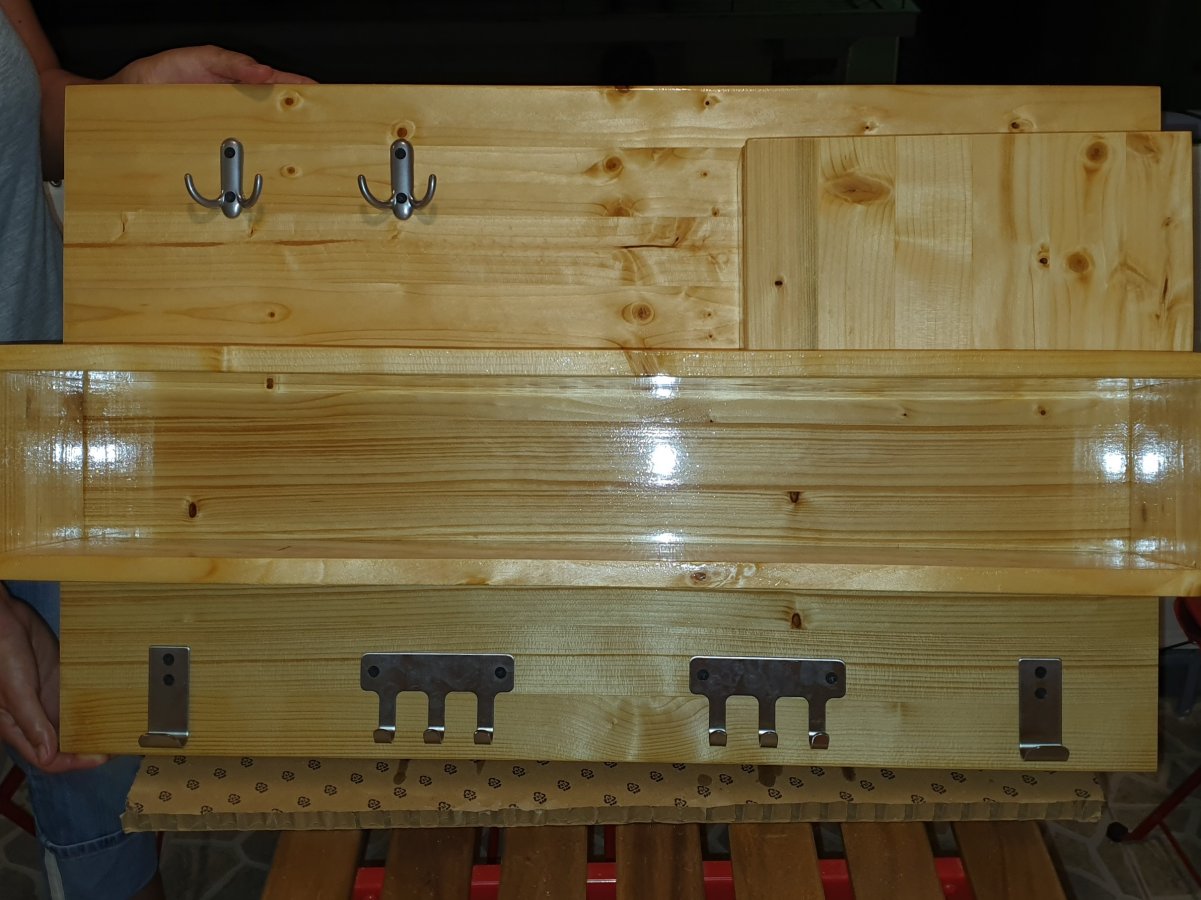

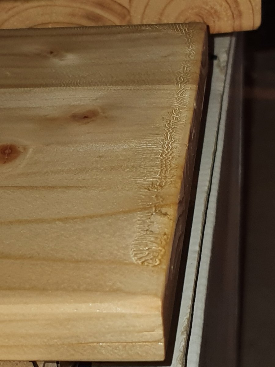

Αρχικά είχα μια αναποδιά και από λάθος μου σε κάποια σημεία υπήρξε μεγάλη συγκέντρωση από το βερνίκι όπως παρακάτω
Ξανατριφτηκε όλο από την αρχή και το πέρασα πιο προσεχτικά 3 χέρια από το παραπάνω βερνίκι
Με σαφώς πολύ καλύτερο αποτέλεσμα

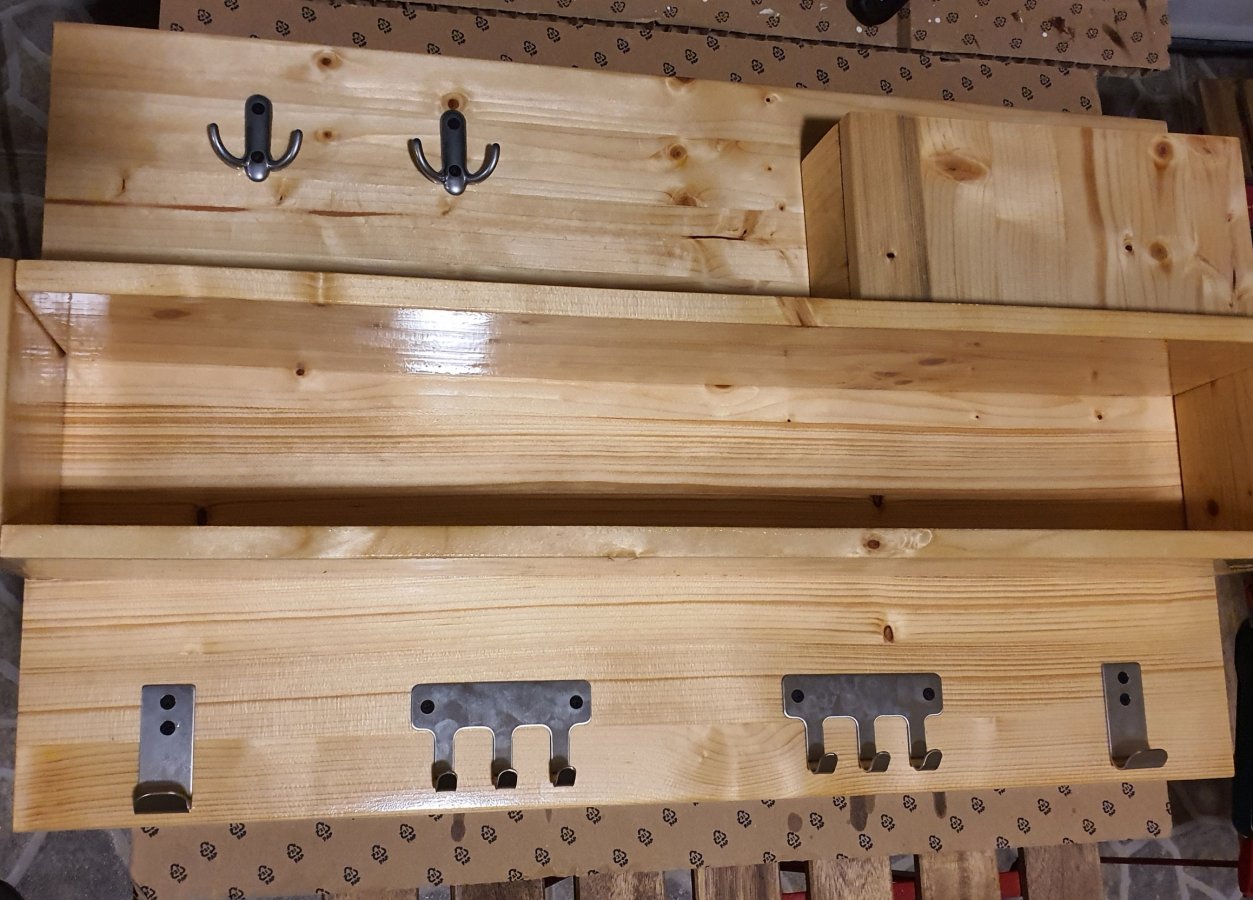

Το μοντάρισμα έγινε με καβίλιες και ξυλόκολα.
Η τοποθέτηση των κρεμαστρων, οι κάτω προορίζονται για πανωφόρια και οι επάνω για μπρελόκ
Εδώ το τελικό αποτέλεσμα

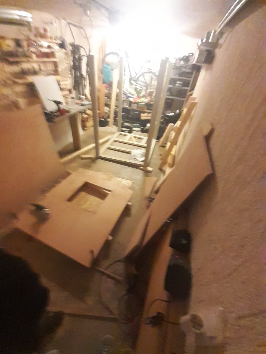

Μεγάλη αναταραχή, υπέροχη κατάσταση
Δεν χώρο να περπατήσω λέμε. Παντου ξύλα, πριονίδια, εργαλεια.
Μείνεται συντονισμένοι
