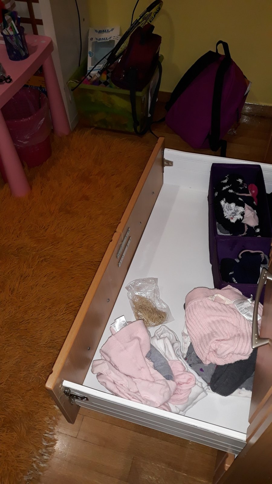

Αυτές τις μέρες έκανα μια ολική ανακατασκευή στα συρτάρια του σπιτιού. Τα παλιά είναι αυτά που φαίνονται στην φωτογραφία: έχουν μεταλικούς οδηγούς που παίζουν τον ρόλο της πλαινής πλευράς και συγκρατούν και την πρόσοψη. Λόγω μεγέθους (και βάρους) είναι τελείως ακατάλληλη η επιλογή που είχε γίνει για οδηγούς με αποτέλεσμα να ξεχαρβαλώνουνε συνέχεια.

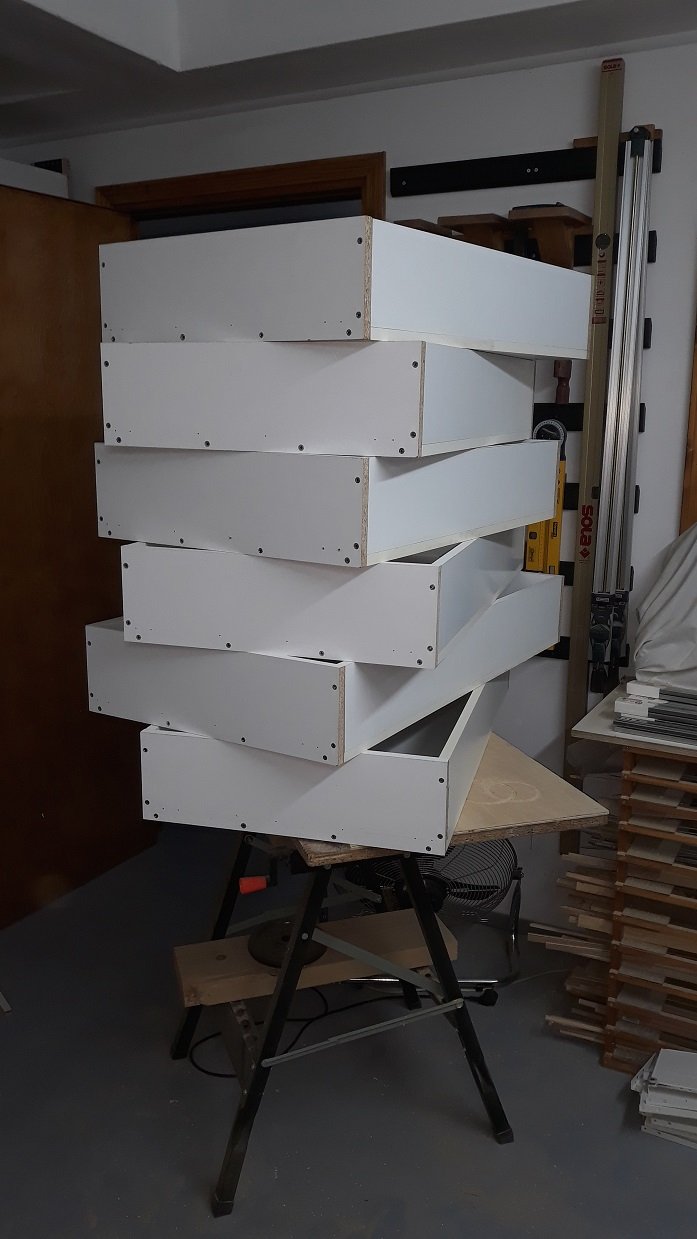

Τα καινούρια συρτάρια έγιναν χρησιμοποιώντας τον πάτο και την πίσω πλευρά από τα παλιά συρτάρια (κομμένα κατάλληλα) και προσθέτοντας δύο νέα πλαϊνά και μπροστινή πλευρά από μελαμίνη 16mm.

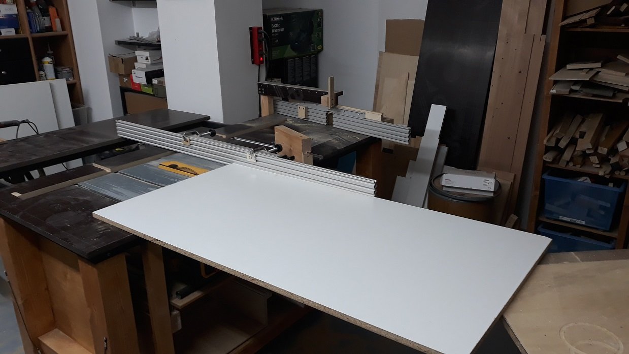

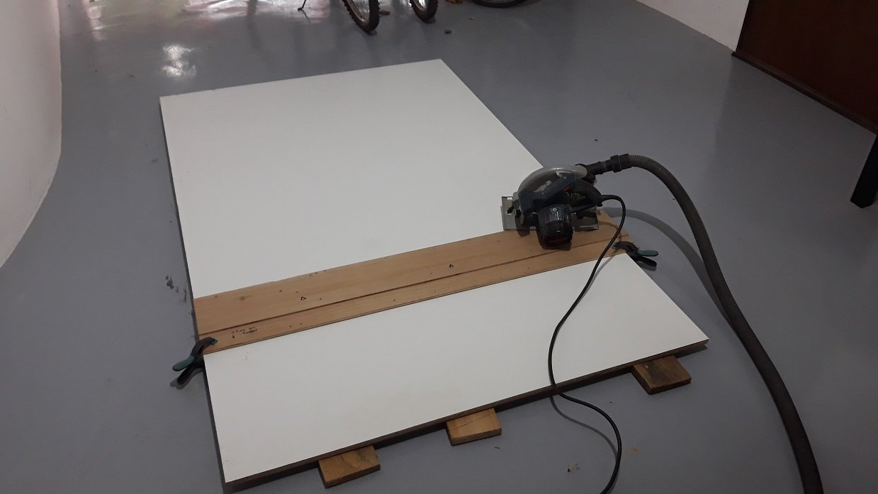

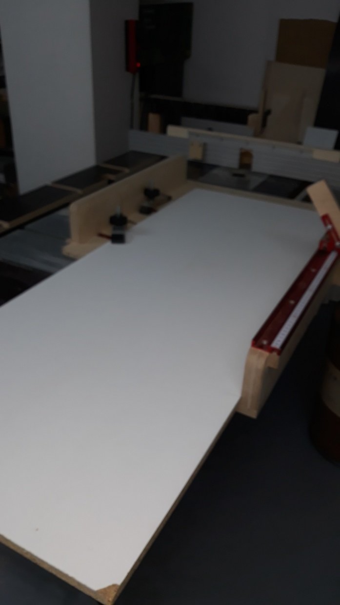

Πρώτα, με το δισκοπρίονο και έναν οδηγό 125εκ, κόψιμο του μεγάλου φύλου μελαμίνης σε κομμάτια που να είναι διαχειρίσιμα στο παγκοπρίονο.

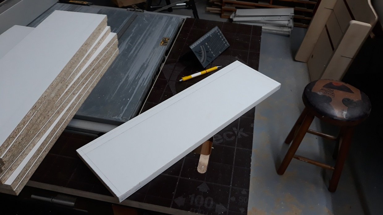

Μετά κόψιμο κατά μήκος στο παγκοπρίονο και cross cut με την βοήθεια του sled. To sled το τερμάτισα με το κομμάτι που φαίνεται στην φωτογραφία (50Χ125εκ): είναι το μεγαλύτερο που μπορεί να γίνει επεξεργασία.

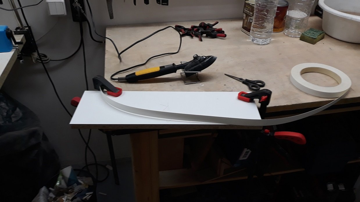

Συνέχεια με την κόλληση της σοκοροταινίας. Η ταινία είναι 20χιλιοστά πλάτος και η μελαμίνη 16, οπότε κολάς στο περίπου φροντίζοντας να εξέχει λίγη ταινία και από την κάθε πλευρά της μελαμίνης.

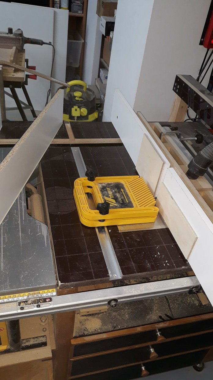

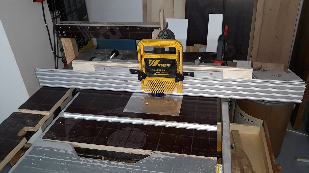

Μετά σειρά έχει το ρούτερ. Η άσπρη μελαμίνη που φαίνεται πάνω στον φράκτη είναι πρόσθετα κομμάτια που βάζω για να ψηλώσει ο φράκτης όταν είναι να επεξεργαστώ μια σανίδα όρθια (όπως φαίνεται αριστερά στην φωτογραφία). Πάνω στα πρόσθετα του φράκτη έχω κολλήσει με ταινία διπλής όψης δύο κομμάτια κόντρα πλακέ λίγο πιο ψηλά από τον πάγκο, έτσι ώστε να υπάρχει κενό από κάτω για να περνάει η σοκοροταινία που εξέχει. Βάζοντας στην ίδια ευθεία το ρουλεμάν του μπιτ αντιγραφής με τα κομμάτια κ/π, το ρούτερ θα "ξυρίσει" ότι εξέχει από την σοκοροταινία.
Στην συνέχεια, στρογγύλεμα της σοκοροταινίας με ένα μπιτ στογγυλέματος ακτίνας 2mm.
Τα δύο προηγούμενα βήματα με το ρούτερ κάνουν την σοροταινία να έχει τέλεια εφαρμογή, σαν να βγήκε από μηχάνημα. Εναλλακτικά, κόβεις με κοπίδι και στρογγυλεύεις με γυαλόχαρτο στο χέρι αλλά τρώει περισσότερο χρόνο και έχεις πιο μέτριο αποτέλεσμα.

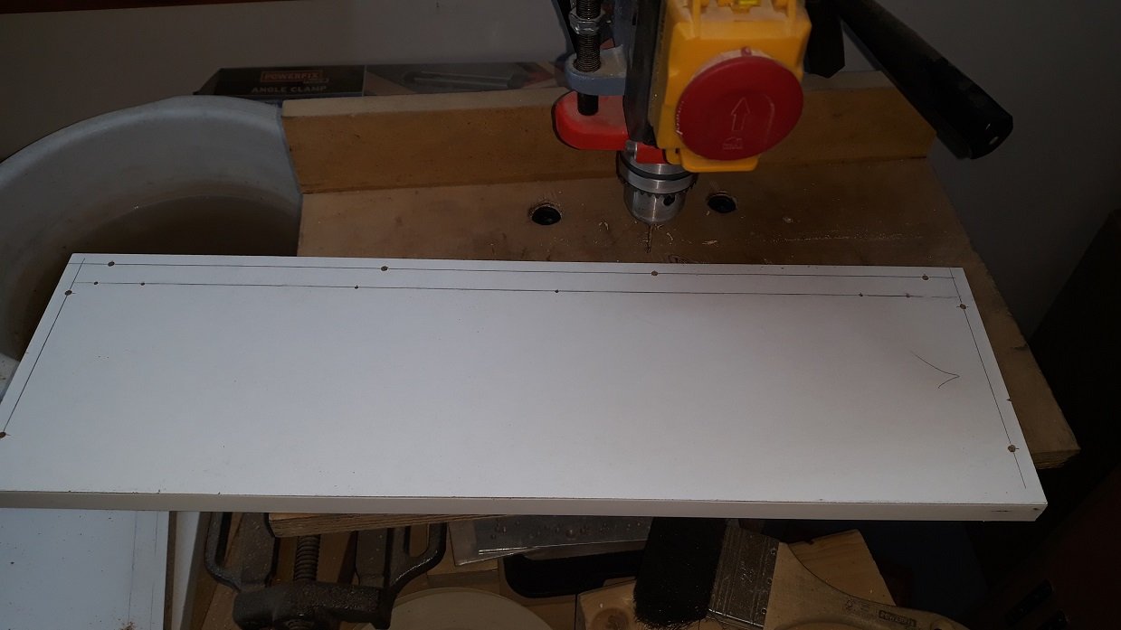

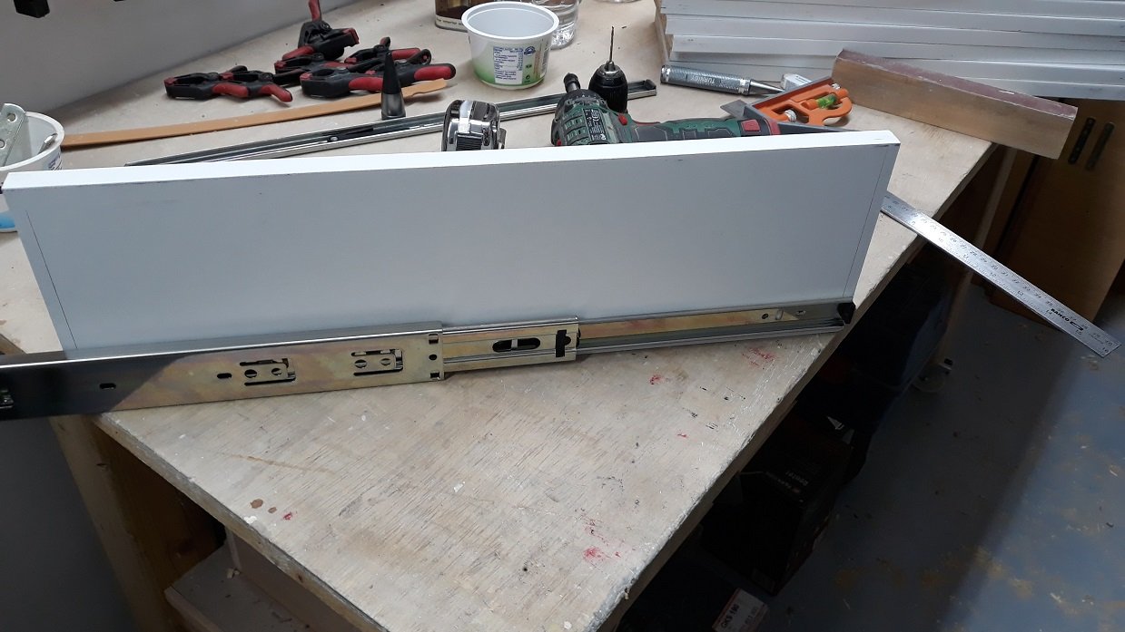

Στην συνέχεια, με ανοιχτό τον οδηγό συρταριού και πάνω σε μια επίπεδη επιφάνεια, ευθυγραμμίζουμε την μπροστά άκρη του οδηγού με την μπροστά άκρη του πλαϊνού του συρταριού και μετράμε τα σημεία που θα γίνουν οι τρύπες για την στερέωση του οδηγού. Γράφουμε κάπου τις μετρήσεις, μετά τις μαρκάρουμε πάνω σε κάθε πλαϊνό και με το κάθετο δράπανο ανοίγουμε όλες τις τρύπες για τους οδηγούς και για τις συνδέσεις των κομματιών του συρταριού.

Οι βίδες σύνδεσης που δεν θα τις κρύβει ο οδηγός συρταριού, θα σκεπαστούν με τάπες (αυτοκόλλητες).

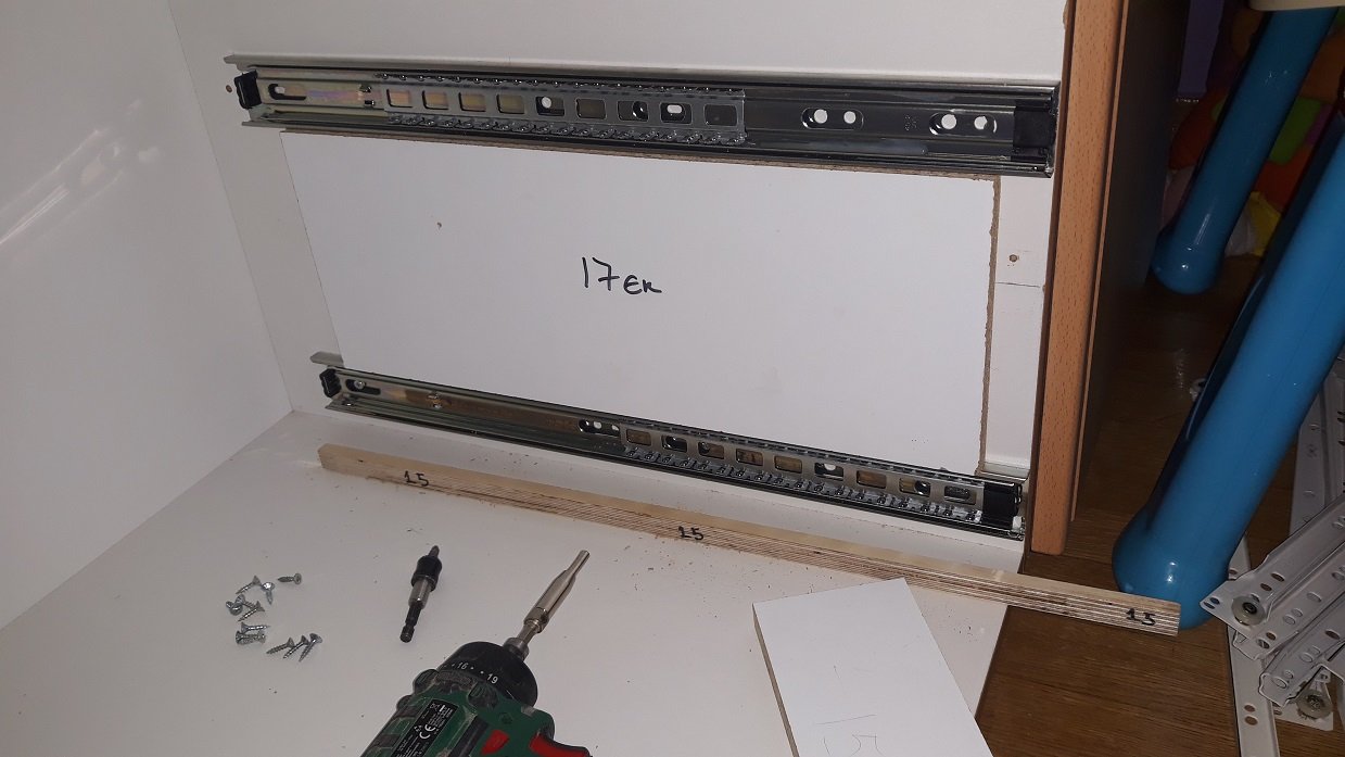

Κατά την τοποθέτηση των οδηγών στην κάσα, βάζουμε πηχάκια ώστε να έχουν ίσες αποστάσεις από τον πάτο της κάσας και να είναι παράλληλοι με το έδαφος. Αφού ευθυγραμμίζουμε την μπροστά άκρη του οδηγού με το χείλος της κάσας, ανοίγουμε τρύπες με το ειδικό τρυπάνι για μεντεσέδες που φαίνεται πάνω στο δραπανοκατσάβιδο, και μετά στερεώνουμε με νοβοπανόβιδες 3,5Χ16χιλ.
Ομοίως βάζουμε πηχάκια για την τοποθέτηση των προσόψεων: η κάτω-κάτω πρόσοψη μπαίνει πρώτη βάζοντας ένα πηχάκι στο πάτωμα έτσι ώστε το κάτω συρτάρι να είναι στο ίδιο ύψος με την διπλανή/ες ντουλάπες. Οι επόμενες προσόψεις μπαίνουν βάζοντας ένα πηχάκι πάχους 2-3χιλιοστά στην πρόσοψη που βρίσκεται από κάτω, για να υπάρχει ένα μικρό κενό ανάμεσα στα συρτάρια. Εδώ το τελικό αποτέλεσμα.

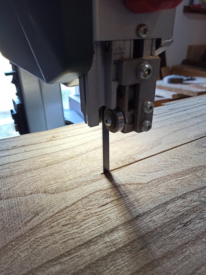

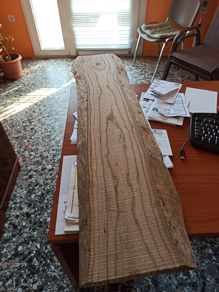

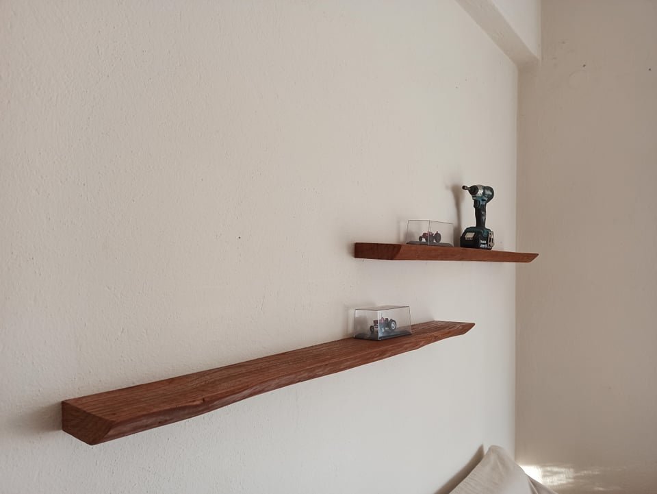

Πριν μερικα χρόνια ένας γεροντας απο δω σχετικα κοντά μου έδωσε ενα βράδυ ενα ξύλο. Μου είπε "παιδι μου, να φτιαξεις κατι καλο με αυτό" και εφυγε γρήγορα για το κρυφό του εργαστήριο.
Ετσι και γω μετα απο πολυ σκεψη, καπνό και αλκοολ, είχα την επιφώτηση να φτιάξω ενα ράφι. Ελα όμως που δεν ειχε κάθετη πλευρά. Όποτε έβαλα μπρός το μηχάνημα του διαόλου απο τη Βαυαρία, (που έγερνε αλλά δεν τον "έπαιρνε") και το έσκισα στη μέση.

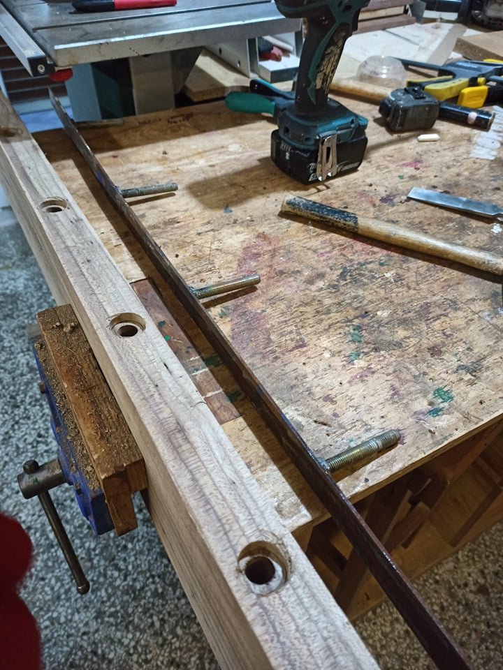

Στη συνέχεια ήρθαν τα μηχανήματα του Ήφαιστου εκ Ιαπωνίας και δημιούργησαν δύο μεταλλικες λαμες όπου με τη φωτιά απο το καμίνι της νεοφερμένης helix δημιουργήθηκε η υποδομη στερέωσης στο τοίχο.
Στο τέλος ένα διαβολικό μηχανημα απο την ιαπωνική Ταζμανία, που γύρναγε με 8000rpm δημιούργησε την υποδομή ωστε να κρυφτεί το μέταλλο μέσα στο ξύλο.
Ετσι στο τέλος εγένετω δύο ράφια που θα υποδεχθούν όμορφα πραγματάκια, αγγελικά πλασμενα.
Tι να πρωτοθαυμασεις εδω, τον κιμπαρη γεροντα, τις γεωγραφικες γνωσεις του μαστορα, τα ξωτικα εργαλεια του, τα αγγελικα πλασμενα ραφια του? :love: (y)
Θαυμασια ιδεα να κανεις το ξυλο ραφια και μαλιστα με κρυφες συνδεσεις. Ωραιο και το φινιρισμα. Τι μηκος/παχος ειχε το κορμουδακι? Τι ξυλο ηταν?
4χ120 ηταν το ξυλο. Φτελια οπως ειπε ο Κυριακος.
Μου αρεσε επειδη συνδίασα ξύλο και σίδερο, την ειδα diresta :p
Πανέμορφη η φτελιά του Παυλου.
Μαγικό ξυλο ομορφη και η περιγραφη!
Μπράβο Νεκ.
Τι θα έκανα διαφορετικά?
Μόνο το τελικό φινιρισμα.
τι αλλο θα εκανες? Εγω το περασα απλα με ενα βερνικι αλλου χρώματος που ειχα διαθεσιμο να σκουρινει λιγο και να προστατευτει και θα το περασω μερικα χερια διαφανο βερνικι τις επομενες μερες.
Πολυ ωραιο(ς), Νεκ.
Εχεις κανει κατι για να μην βγαινουν προς τα εξω τα ραφια, οπως εχουν τα αγοραστα; Καποια βιδιτσα ή κατι τετοιο;
Πολυ ωραιο(ς), Νεκ.
εκανα ετοιμασια για μια βιδα αλλα δεν χρειαστηκε. Μπαινουν σχεδον σφηνωτα λογω ανοχων στη κατασκευή.
Reactions: mastroxalastis
...και λογω βαρους πρεπει να κρατανε μια χαρα και χωρις βιδακι απο κατω.
Αλλα και να μην κρατουσανε, εαν ηταν χαλαρα, μια οδοντογλυφιδα σε καθε τρυπα θα εκανε δουλεια για να σφηνωσουν οσο πρεπει.
