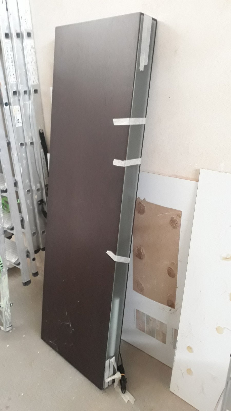

Πριν απο διαστημα σε μια ανακαινιση σπιτιου πεταχτηκαν πολλα και διαφορα απο τα επιπλα του σπιτιου..
Ενα απο αυτα ηταν 2 μεγαλες πλατες φωτισμου γυρω στο 1,70μ απο 2 κρεβατια απο νοβοπαν τα οποια οπτικα μου φανηκαν χρησιμα...

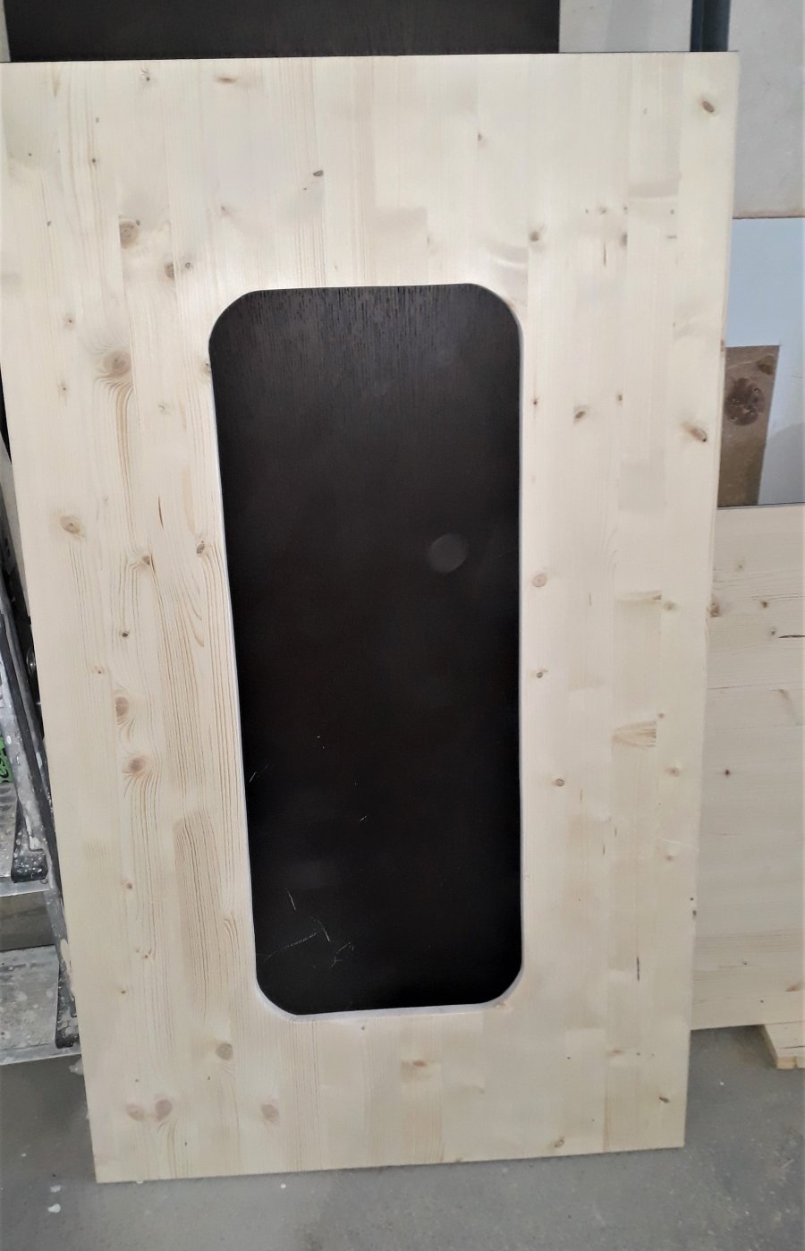

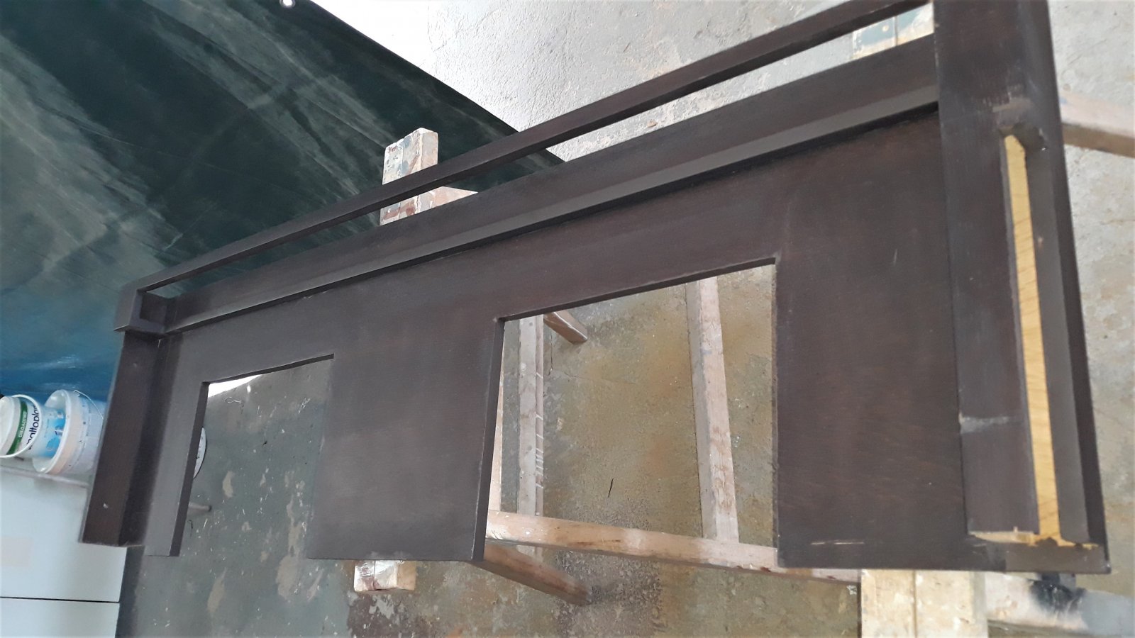

Στις πλατες εργαλειων λοιπον ελειπε ενας μακροστενος φωτισμος οπου θα αναδεικνυε το κομματι αυτο του εργαστηριου και φυσικα κατω απο αυτο θα φωτιζοταν ακομη καλυτερα οι εργασιες,ειδικα την νυχτα, με τον διδυμο τροχο, μεγγενης και βασης δραπανου...Ειπα να χρησιμοποιησω την μια....

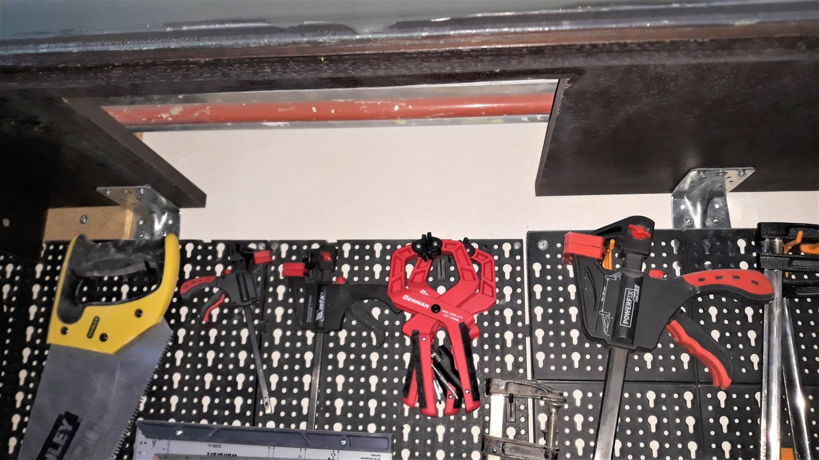

Επειδη οπως ηταν το επιπλο, η διαχυση του φωτισμου δεν βολευε επρεπε να κανω διαφορες τροποιησεις στην εξωτερικη πλευρα προφιλ ωστε και το φως να πεφτει προς τα κατω αλλα και φευγει και μπροστα ωστε να εκμεταλλευτω περισσοτερο τον φωτισμο...
Ετσι κοπηκε σε διαφορα σημεια και οι λωριδες κοπης χρωματιστηκαν αναλογως καθως το νοβοπαν εσωτερικα ειχε ανοικτο χρωμα αλλα η επενδυση ηταν σε χρωματισμο βεγκε...Φαινεται η διαφορα στην πρωτη φωτο σε σημεια οπου δεν χρωματιστηκε..
Κοπηκε και το πανω μερος ωστε να "φευγει" και προς τα πανω ο φωτισμος..

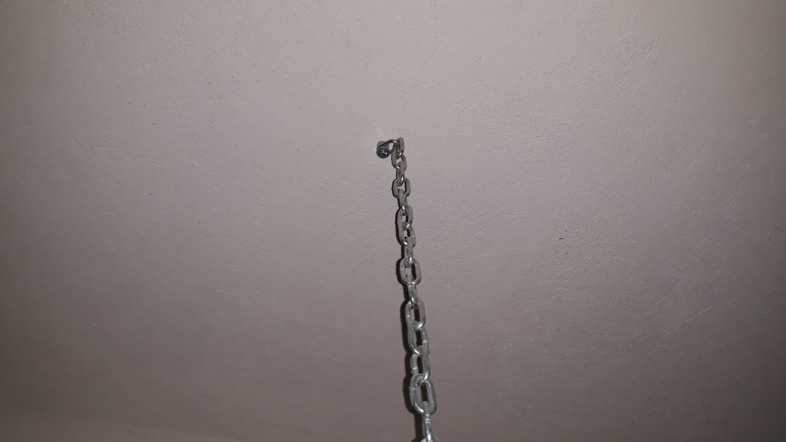

Μετα σειρα ειχαν οι βασεις στηριξης ολης της κατασκευης που ηταν πανω απο 12 κιλα και ηθελα να παρω ολα τα μετρα ασφαλειας ωστε να ειναι σταθερο..
Μπηκαν 2 μεγαλες γωνιακες βασεις εσωτερικα απο αυτες που φενει το Lidl και 2 βαρεως τυπου αλυσιδες στο μπροστινο μερος ωστε να το κραταει κοντρα...
Χωροταξικα μπηκε αναμεσα στο τελος των πλατων των εργαλειων χειρος και στις βασεις στηριξης διαφόρων μακριών εργαλείων χειρος(πήχές,κονταρια)..και "δημιουργηθηκε" απο την μια πλευρα μια θυληκωτη κατασταση (ειναι το κομματι που εμεινε αβαφτο στις προηγουμενες φωτο)...

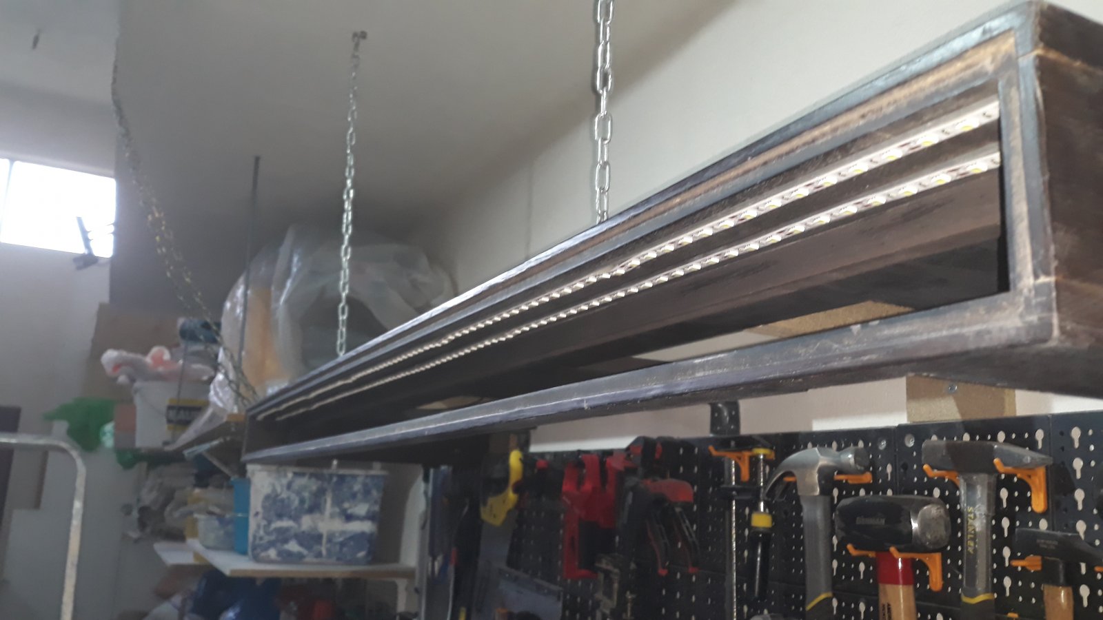

Το κομματι το οποιο με παιδεψε πραγματικα ηταν αυτο του φωτισμου...αυτο που εψαχνα προ μηνος εδω ρωτοντας τι και πως να παρω...
Αγοραστηκε μια led ταινια 14,4w12v 6500Κ 5050 με το αναλογο τροφοδοτικο ( υποτιθεται αρχικα...θα εξηγησω παρακατω )καθως επισης και ψηκτρα ωστε να ψυχει αυτην....
Αποφασισα να βαλω 2 σειρες απο 1.60 οι οποιες συνδεθηκαν στο ενα τροφοδοτικο...
Απο λαθος τροφοδοτικο (μου εδωσαν λαθος τροφοδοτικο κατα την παραλαβη στα 24v και δεν το ειχα παρει χαμπαρι εξ αρχης)) μου καηκε η πρωτη λεντοταινια των 5μ...
Τελικα επειτα απο αλλαγη στο κανονικο σε 12v η συνδεση στεφτηκε με επιτυχια και τα φωτα αναψαν μια χαρα και σωστα...
Εδω να πω πως ήταν πολύ χρήσιμη η συνεισφορα του μέλος Nilkfor αλλά και του κουμπάρου που έριξε και αυτός την μάτια του,οταν ηρθε, εαν ήταν όλα οκ...
Με ρεύματα έχουμε να κάνουμε οπότε θέλει διπλή προσοχή..!!

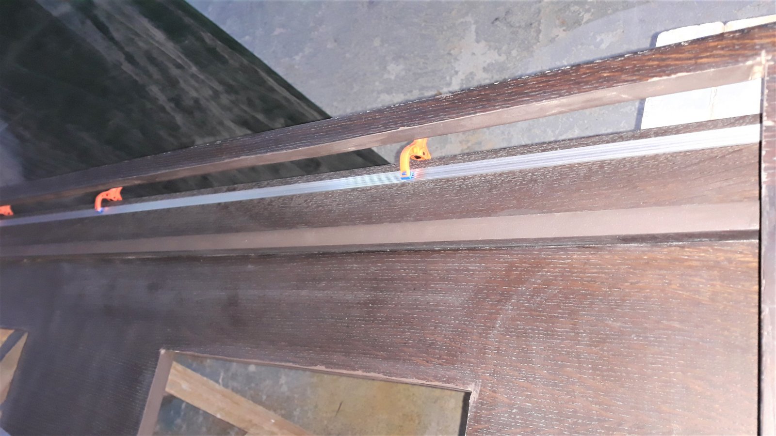

Τέλος στην μπροστινή πλευρά έπρεπε να επανατοποθέτηθει το μπροστινο τζαμι που πλέον δεν θα ηταν οριζοντια αλλά κάθετα και θα έπρεπε να κολλήσει με καλή διάφανη κόλλα ισχυρή ώστε να κρατηθεί..
Επιλεξα μια της Mercola...

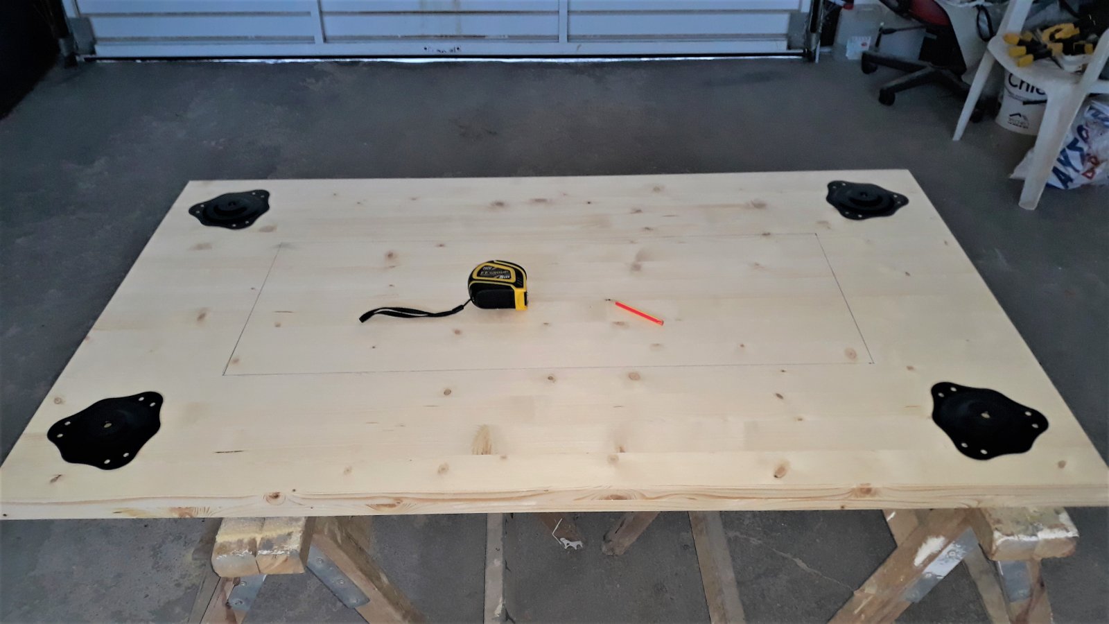

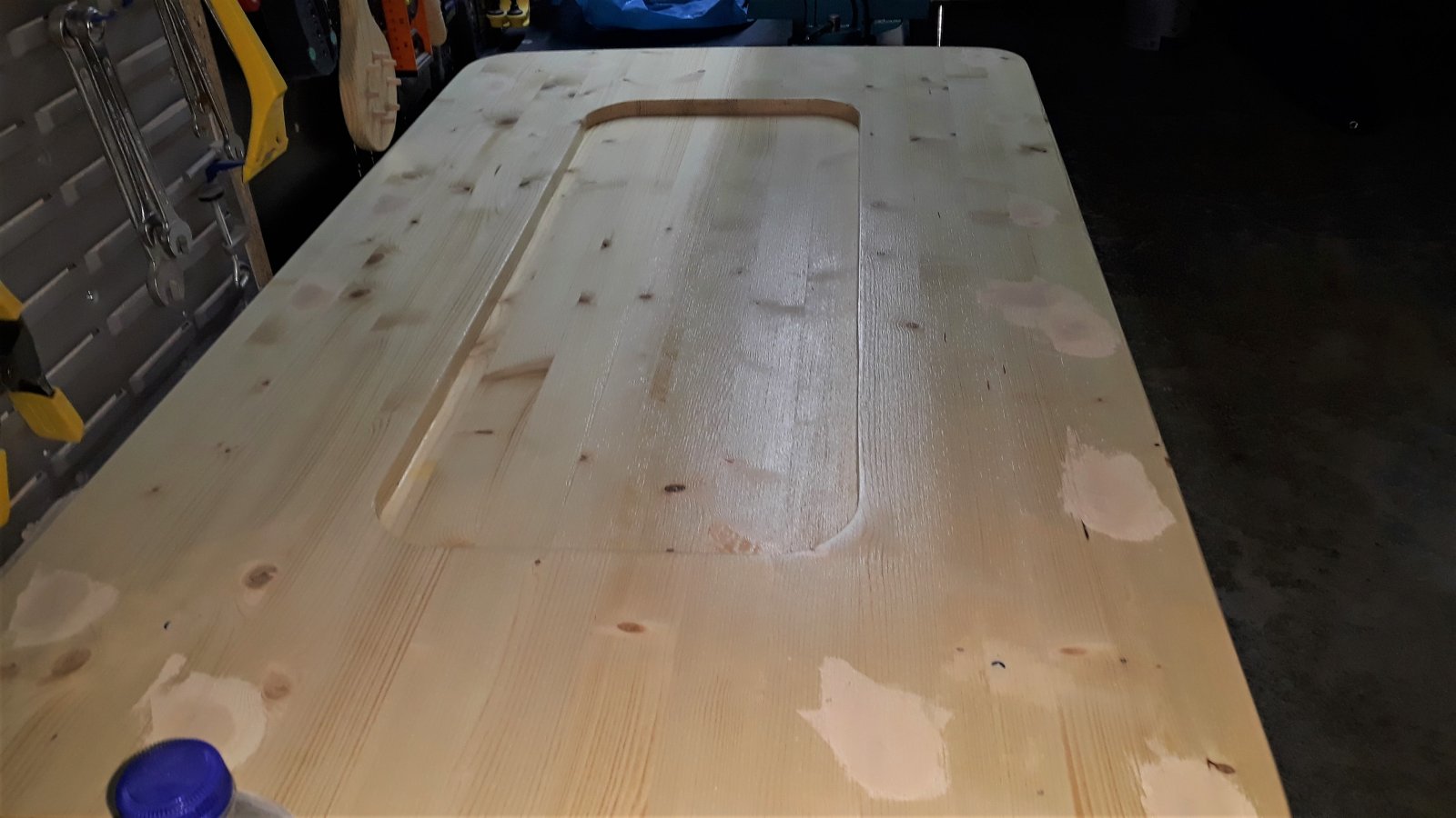

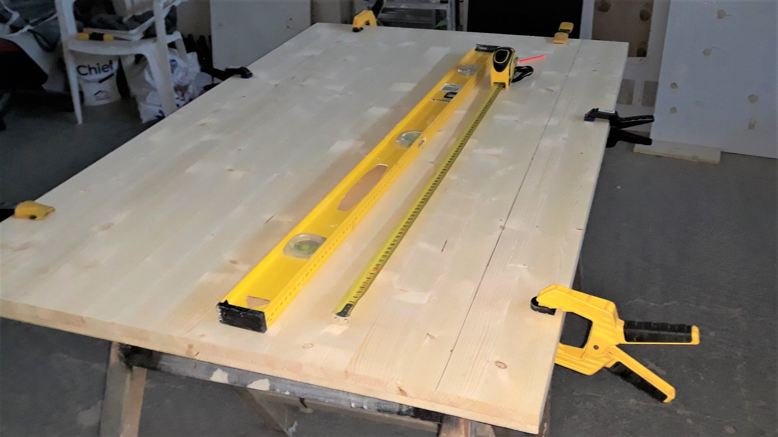

Άρχισα σήμερα να φτιάχνω το τραπεζάκι των πεθερικων μου...

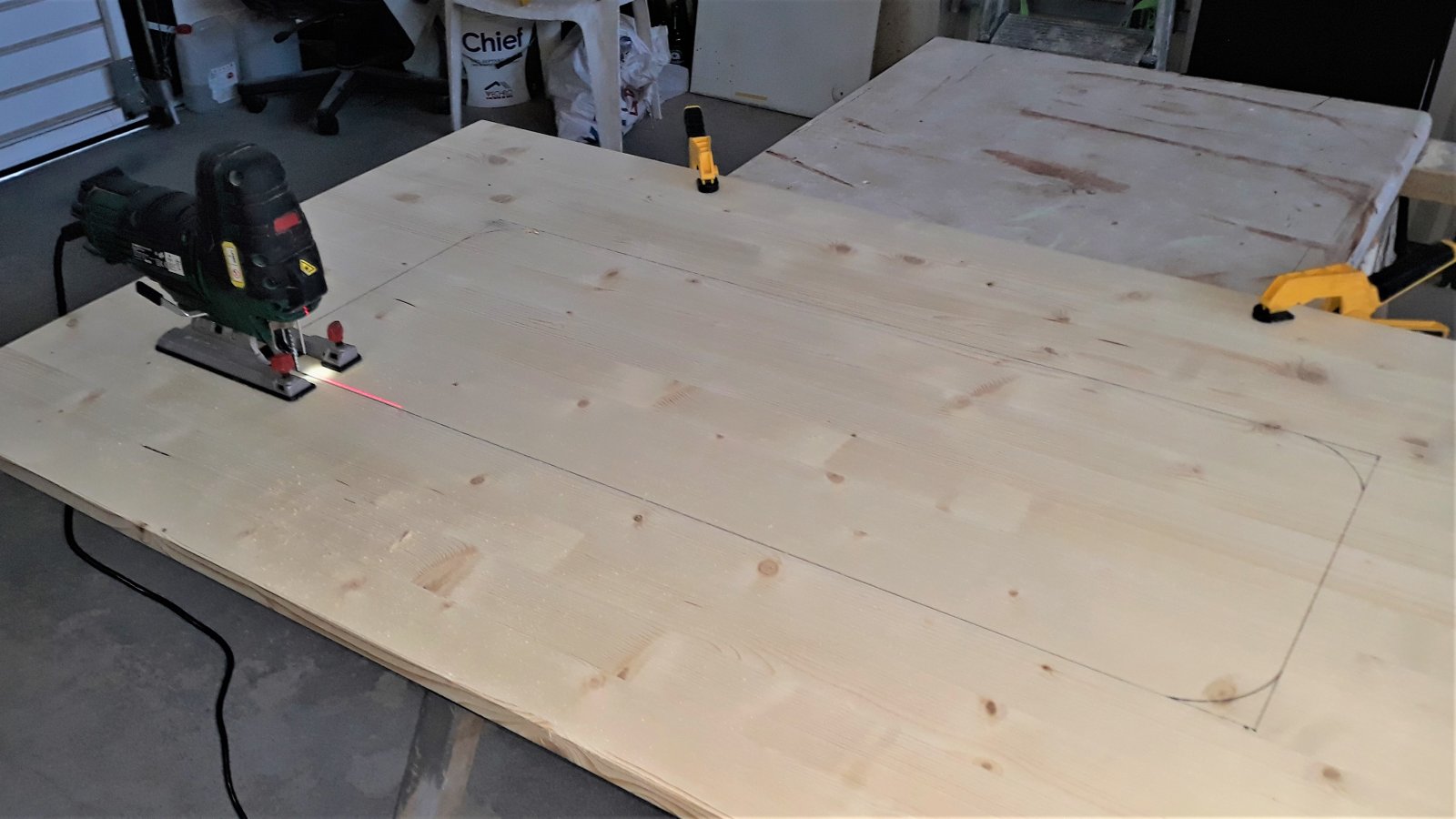

Η διάσταση θα γίνει εν τέλη 0.70Χ1.20...οπότε κόπηκε αρχικά απο τα 2 φυλλα ότι δεν χρειαζόντουσαν...
Αποφάσισα να ακούσω την ιδεα του Θανάση ώστε το κάτω μέρος να έχει μόνο γύρω-γυρω ξύλο και να φύγει πολύ από το εσωτερικό καθώς θα ελαφρύνει κατά πολύ το τραπέζι...
Όχι όμως 5 πόντους περιμετρικά αλλα 20 και αυτο γιατι τα ποδαράκια θέλω να είναι πιο μέσα και να έχουν ψωμί οι βίδες της βάσης στηρίξεις των ποδαριων...
Μετρήθηκαν λοιπόν που σκριβως θα μπουν οι βασεις και κόπηκε στις διαστασεις 20 ποντων περιμετρικα αρχικά με την σεγα της Parkside και εποιτα λειανθηκε στις κυκλικες γωνιες με το χερι και τα υπολοιπα με το γωνιακό τροχό της Ντιγουολντ...!!!

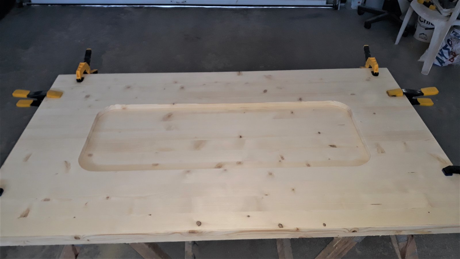

Προς ώρας έχω μείνει εδω καθώς είμαι σε σκέψη πως θα συνδέσω τα 2 κομμάτια...
Πρώτη και εύκολη σκέψη κόλλα και βίδες 5Χ25...
Δεύτερη σκέψη κόλλα με καβυλιες 6 η 8mm χωρίς βίδες...εδώ έχω ένα ενδοιασμό για το πόσο καλά θα κολλήσουν/συγκρατηθουν τα 2 φυλλα μεταξύ τους...
Τρίτη σκέψη εινα κόλλα και καρφωτικο αλλά δεν είναι συγουρος εαν το Stanley που εχω περνει πάνω από 1.5mm καρφί..
Ισως υπαρξει και συνηρπαξη πρωτης και δευτερης σκεψης..
Ομως θα ήθελα και τις γνώμες σας πριν προχωρήσω κυριως πως θα το κανατε συνδεσμολογικα εσεις γιατί μετά δεν έχει γυρισμό..
Κωστή, κόλλα και βίδες είναι υπερ αρκετά, τι θέλεις να μπλέξεις με καβίλιες, δεν βλέπω το λόγο.
Πιστεύω οτι κακώς άφησες τόσο ξύλο απο κάτω, θα μπορούσες να αφήσεις 20cm μόνο στα 4 σημεία των ποδιών.
Δε πειράζει, λίγο βάρος παραπάνω, λίγο το καλό.
Το πλαινό δεν ξέρω πως θα φαίνεται χωρίς ρέλι… νομίζω θα φαίνεται οτι είναι δύο ξύλα, το ένα πάνω στο άλλο.
Reactions: KOSSTV
Κωστή εγώ με κόλλα μόνο θα το κόλλαγα επειδή δεν μου αρέσει να φορτώνω με βίδες τα ξύλα.
(προσπαθώ αντί για βίδες να βάζω καβίλλιες, αλλά εδώ δε νομίζω να χρειάζονται)
Νομίζω πέρα από κόλλα δεν χρειάζεται κάτι άλλο (και αρκετή πίεση με βάρος, εννοείται).
Εύγε παιδί μου, οι κόποι μου δεν πήγαν χαμένοι!
:cool: Ευρώπη γίναμε.😄
Reactions: KOSSTV
Νομίζω ότι μόνο σκέτη κόλλα,ακόμη και εάν μιλάμε για την πράσινη Titebond,δεν νομίζω ότι 100% θα κρατήσει...
Εξάλλου και καθόλου να μην έβαζα βίδες σε κάποιο σημείο της επιφάνειας θα βάλω συγουρα 4 σε κάθε ποδάρι που θα πιάνει και τα 2...οπότε είναι ένα έξτρα δέσιμο...
Μπάμπη ακόμη και τώρα μπορώ να το κόψω ακόμη περισσότερο εσωτερικά αλλά δεν βλέπω πως θα είναι συμμετρικο εαν αφήσω 20 πόντους περιμετρικά μόνο εκεί που θα μπουν τα ποδάρια σε σχέση με το υπόλοιπο...
Όσο για το ρελι,επειδη βλέπω ότι είναι μπελάς δεν το ξεκίνησα καν σαν σκεπτικό...αν και έχω ακομη την δυνατότητα να το κάνω από τα 2 μεγάλα κομμάτια 10 πόντων...
Από την άλλη εαν το βάλω στο πλάι πάλι θα φενεται η ενωση 2 κομματιων στα ακρα της πανω πλευρας όπως ανέφερες εσύ για το ένα πάνω στο άλλο που σε αυτήν την περίπτωση είναι καθαρή η από πάνω..
Σε ενωσεις ξυλων/σανιδιων μεταξυ τους με ξυλοκολλα, αντι σφιγκτηρων καρφωνω μερικες φορρες τα ξυλα με καρφακια καρφωτικου, τα οποια παραμενουν μεσα φυσικα.
Γίνεται βρε, φαντάσου 4 τρίγωνα στις 4 γωνίες.
Μην ασχολείσαι πάντως, μικρή σημασία έχει.
Φοβια είναι θα το ξεπεράσεις.
Στο λέει τόσος κόσμος.
Σκέτη κόλλα είναι αρκετή.
Όσο για το περιμετρικο πηχακι συνήθως μπαίνει από άλλο ξυλο σε λεπτοτερο παχος να δέσει και να μην έχεις το σοκορο επάνω στα 18 χιλιοστά να φαίνεται άσχημο ειδικά αν βαφτεί.
Reactions: KOSSTV
Αυτο
Κωστη, βαλε και 12 βιδες για ασφαλεια και για το ψυχολογικο του θεματος
Reactions: KOSSTV
Παίδες ευχαριστώ για τις πληροφορίες απαντήσεις...
Για το δέσιμο θα βάλω κόλλα και άμα δω το οτιδηποτε θα βάλω και καμία βίδα...
Κυριάκο σωστό αυτό που λες αλλά άλλο ξύλο δεν έχω για να το κάνω...οπότε μάλλον θα το αφήσω έτσι η θα το "διασκεδασω" με άλλον τρόπο..

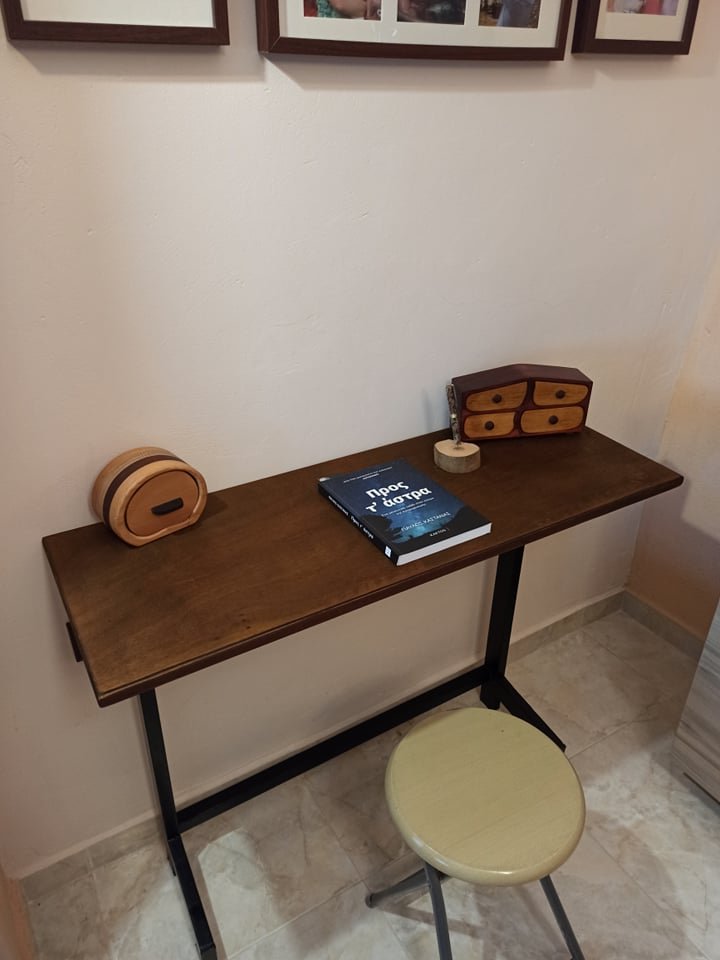

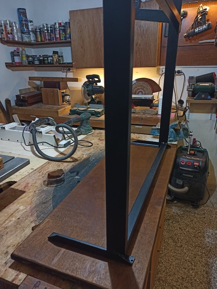

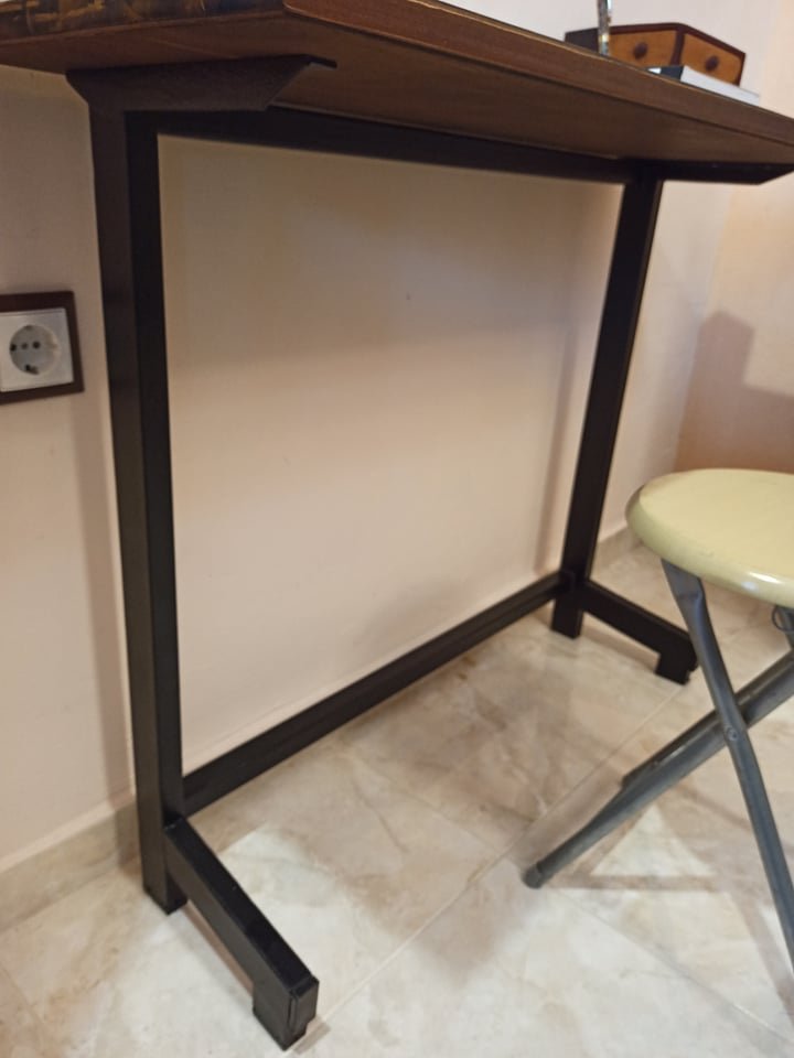

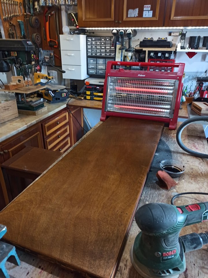

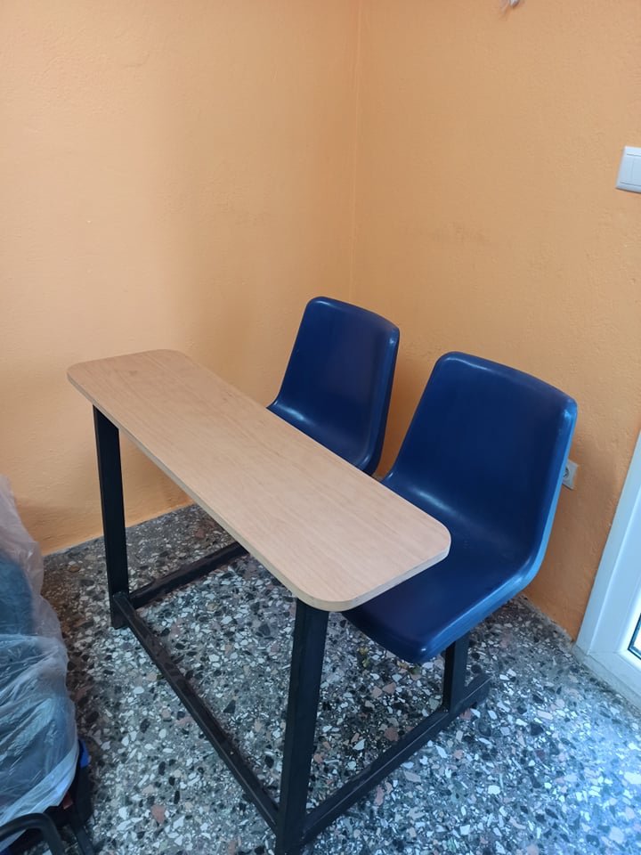

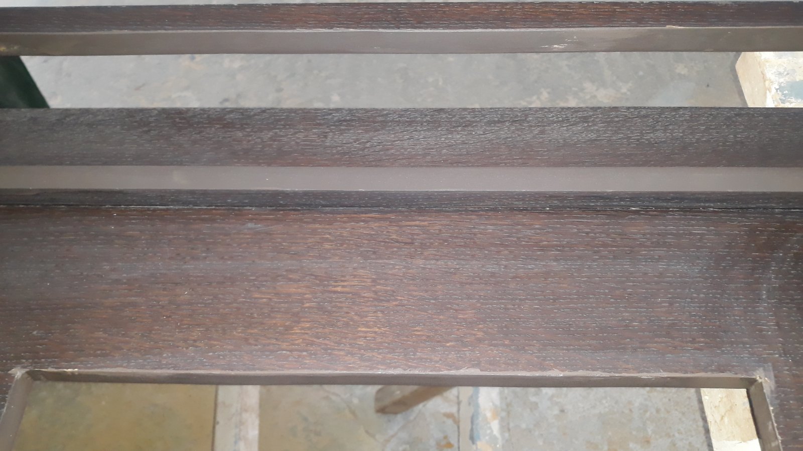

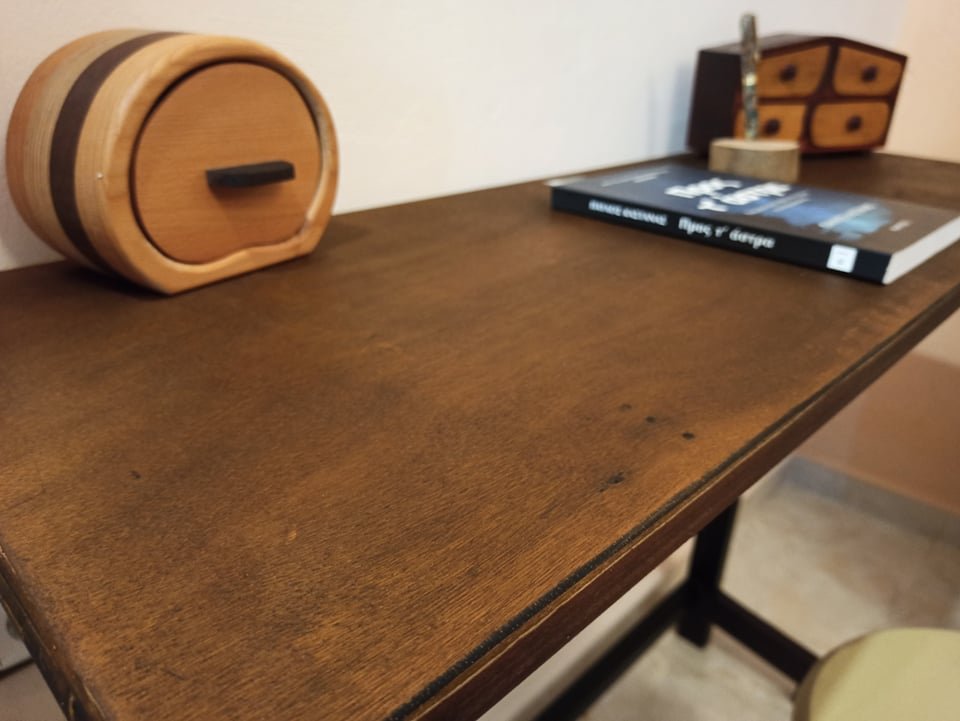

Είχα ένα θρανίο φροντιστηριου που επιανε χώρο και ελάχιστη χρησιμοτητα έλαχε στο χρόνο κατοχη του στα χέρια μου.
Ταυτόχρονα δημιουργήθηκε η ανάγκη ενός μικρού γραφείου στο σαλόνι για τη μελέτη και ζωγραφική των τέκνων. Θέλαμε κατι μινιμαλ που να ταιριάζει με το χώρο. Το πρώτο το καταφερα, στο δευτερο υστερει βάσει της άποψης της συζήγου. Πάραυτα, σας το παρουσιάζω γιατι μου άρεσε η διαδικασία αλλά και το αποτέλεσμα.
Είχε κόψιμο, τρίψιμο, ηλεκτροκόλληση, στοκάρισμα ξύλου, λείανση και βάψιμο με ανιλινη σκούρα δρύ και λινελαιο.
Δυστυχος δεν εβγαλα φωτογραφιες κατα τη διαρκεια επεξεργασίας των μεταλλικων ποδιών, αλλά ουτε την αρχικη μορφή της ξύλινης επιφάνειας. Τα υλικα ειναι ολα αποκλειστικά απο το παλιο θρανίο και το τεμάχιο της ντουλάπας.
Η επιφάνεια ξύλου είναι ανακυκλωση απο το κάτω ράφι ντουλάπας των γονιων μου δεκαετίας ~ 60. Ξύλα γύρω γύρω και ενισχυση εντός ανα 30εκ και επικαλυψη με καπλαμα (?) 3χιλ.
here it is

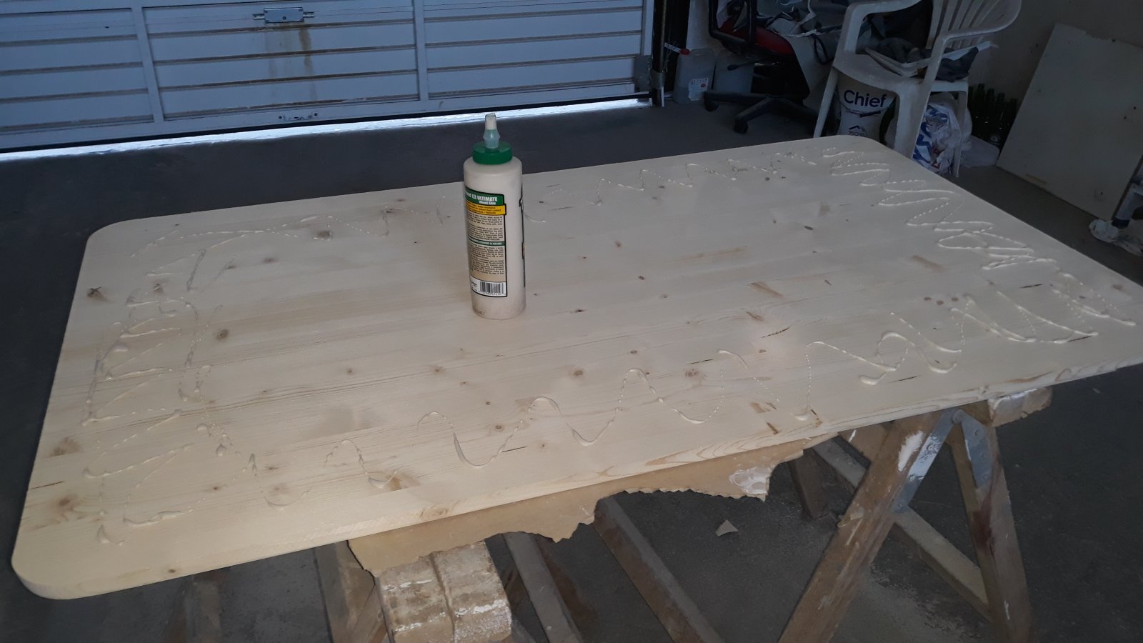

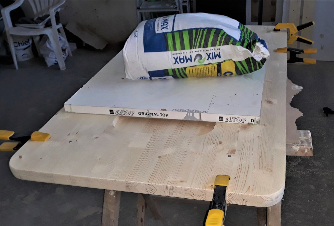

...σε συνέχεια του τραπεζιού...

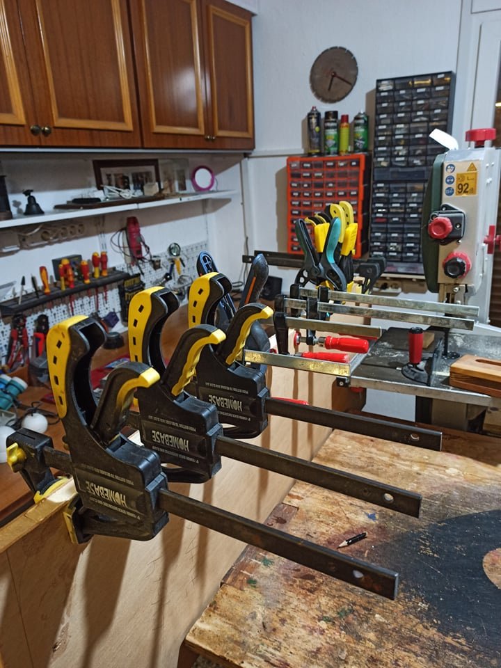

Τελικά έβαλα παντού Titebond κόλλα και 4 βίδες 5X25 αρχικα κατω απο τα σημεια οπου θα μπαιναν οι βασεις και στοκαριστηκαν στην απόχρωση του ξύλου...
Το άφησα 5-6 ώρες με βάρος και το έτσι 2 μέρες..

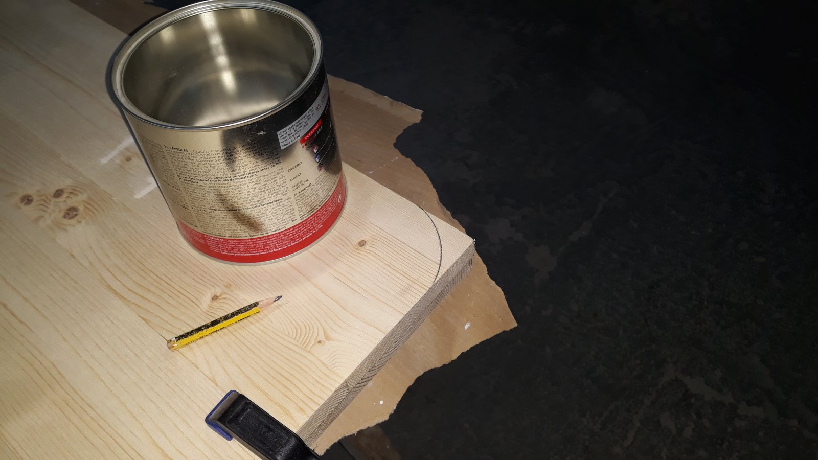

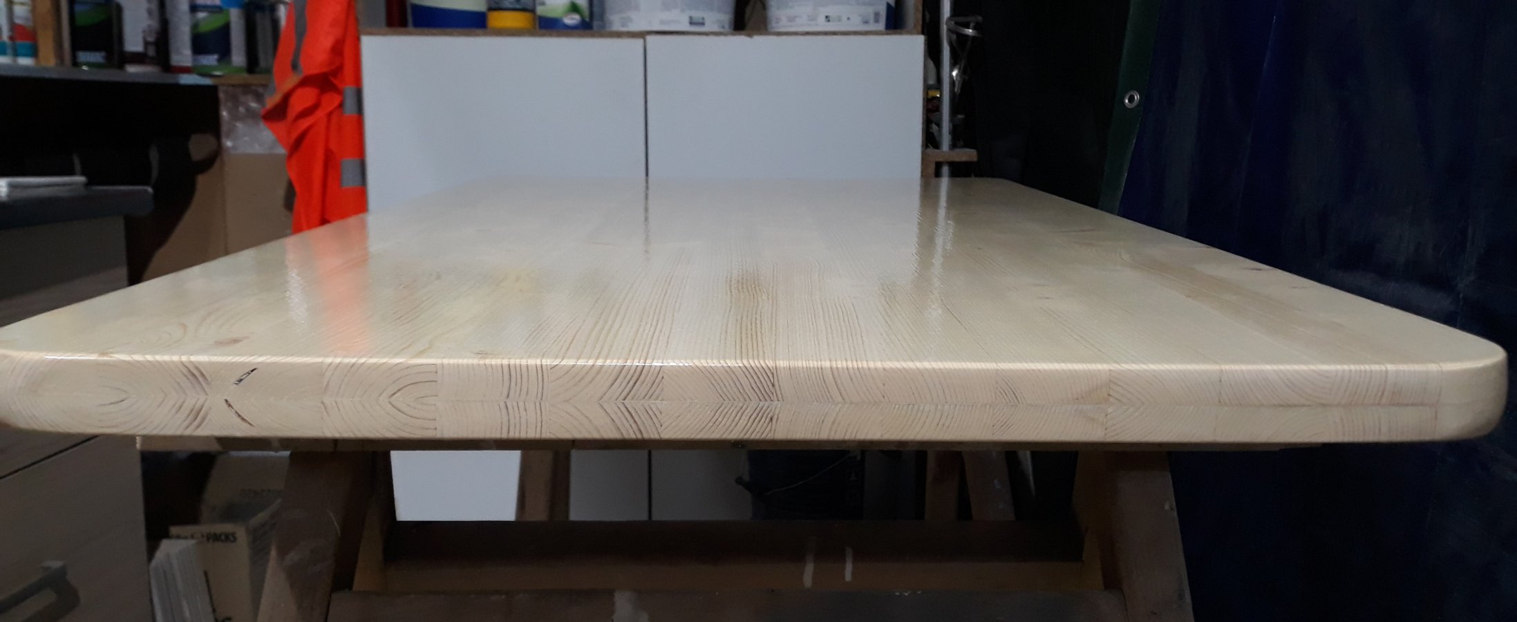

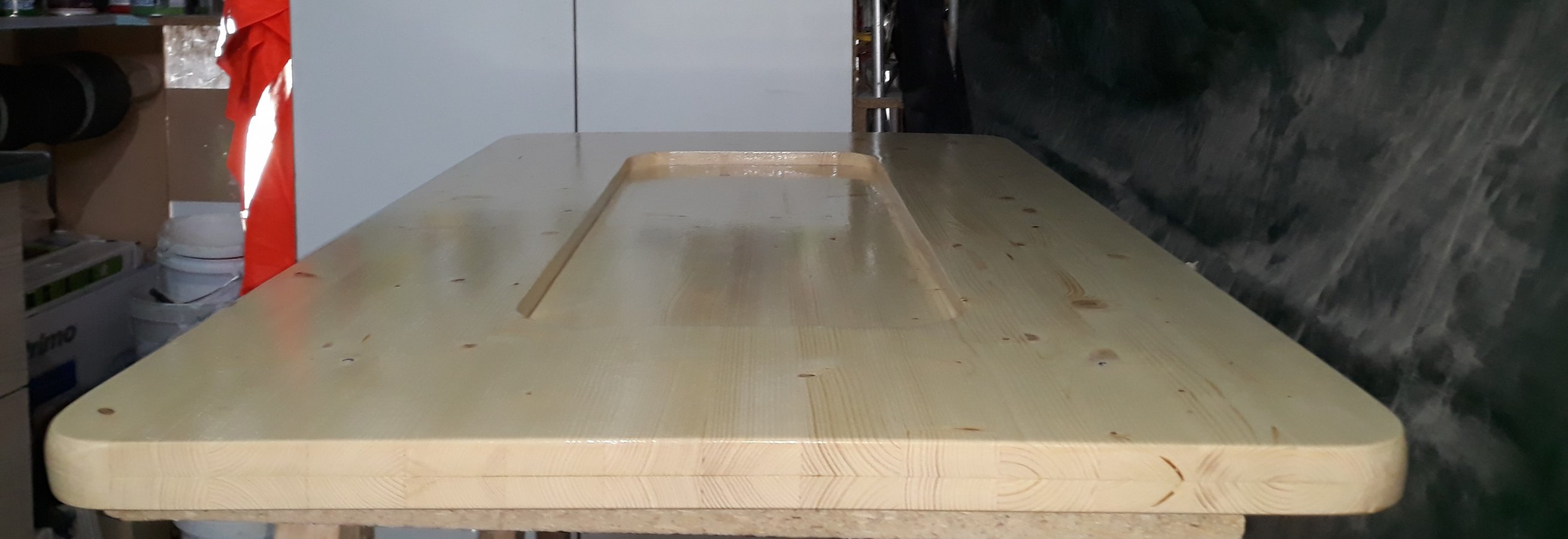

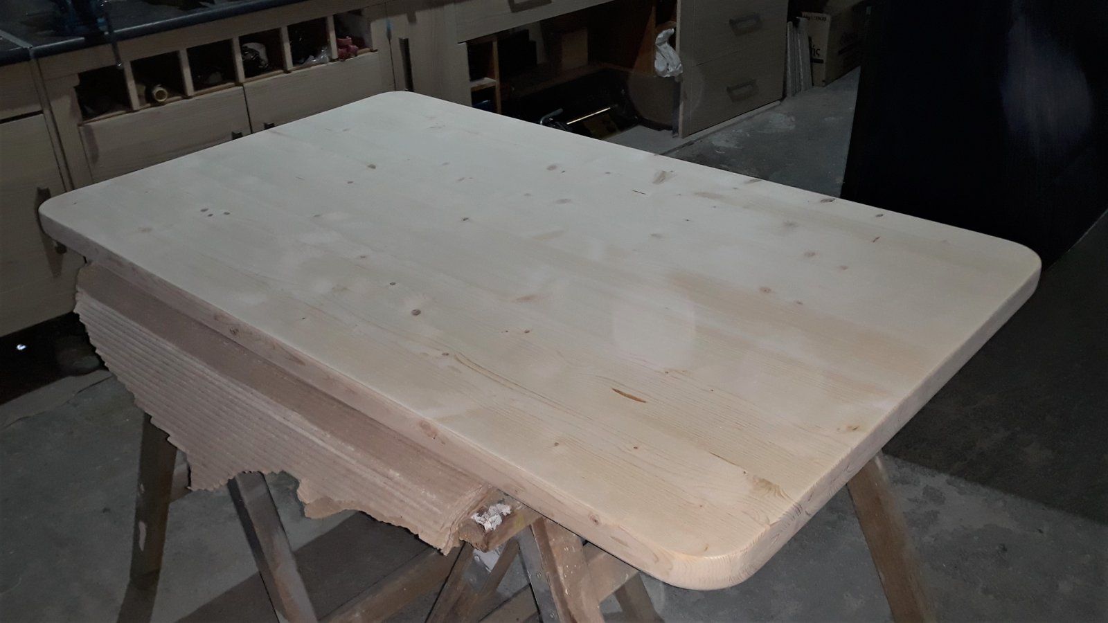

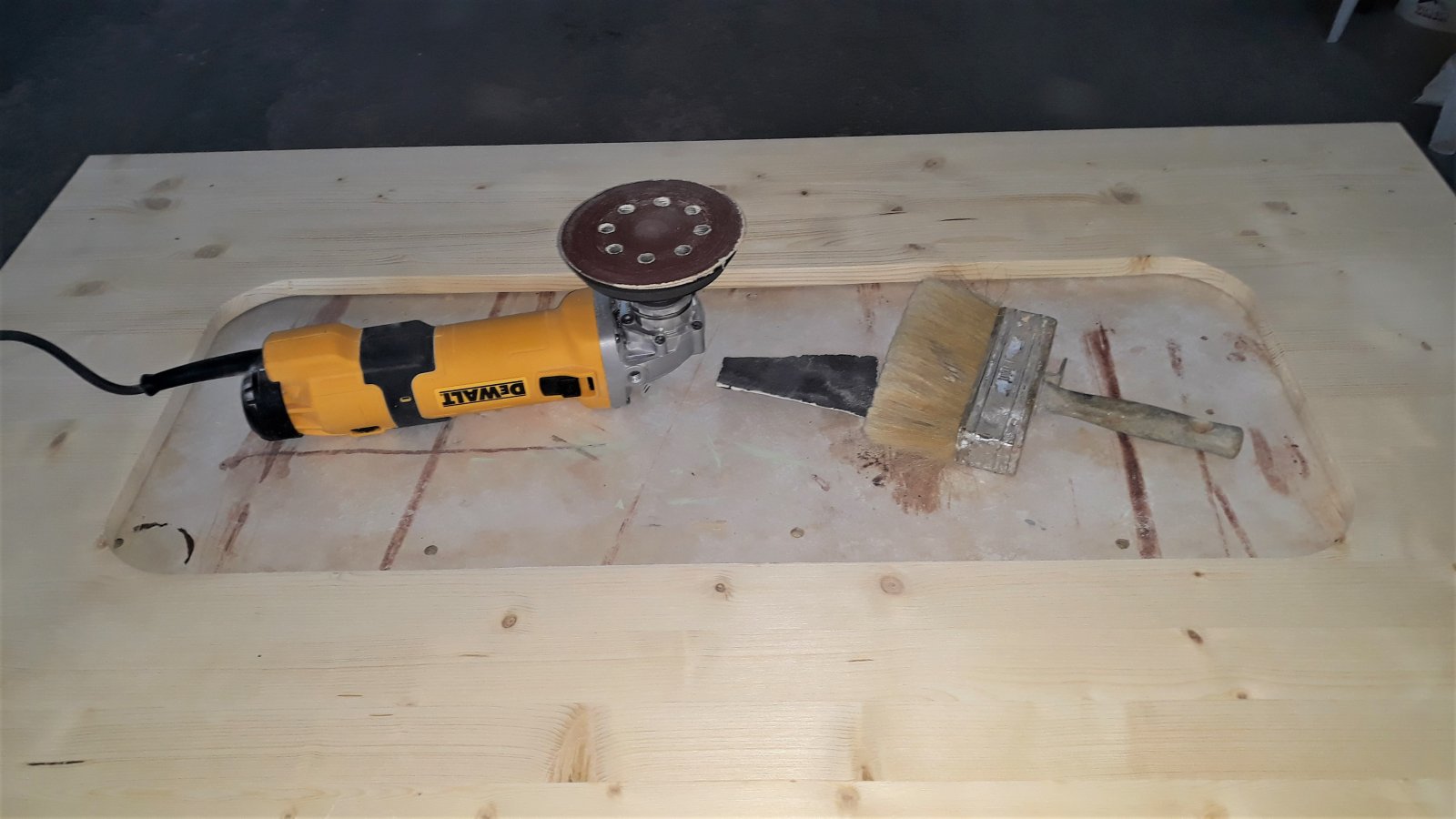

Αφού κολληθηκαν τα 2 ξύλα έπρεπε να στρογγυλεψουν γωνίες και ακμές...
Οι 4 γωνίες κόπηκαν κυκλικές από βάση ενός δοχείου...Οι γωνίες πανω/κάνω αλλά περισσότερο πάνω τριφτηκαν με γυαλογχαρτο καλα ώσπου να γίνει περίπου μισό πόντο κυκλικό...
Τα παραπάνω έγιναν σχετικά εύκολα αφού το πεύκο σε βοηθάει με την μαλακποτητα του να "δουλεψεις" το ξύλο.
Δεν με παιδεψε εμένα πάντως..
Αφού δεν έβαλα κάποιο ρελι περιμετρικα είπα να το διασκεδάσω έτσι...
Αφού στοκαριστηκαν οι 4 βίδες και μικρόατελειες στο ξύλο τριφτηκε από 120 μέχρι 400 grid...Αποφάσισα να το περάσω με βερνίκι...να φενεται το ξυλο και να αναδείξουν τα νερά του..
Επειδή τα τραπεζια φαγητού έχουν καταπονηση και το πεύκο είναι μάλακο σαν ξύλο χρησιμοποίησα σατινε πολυκαρβουνικο βερνίκι νερου πατωματων της Vernilac ενος συστατικου μαζι με το ασταρι του...

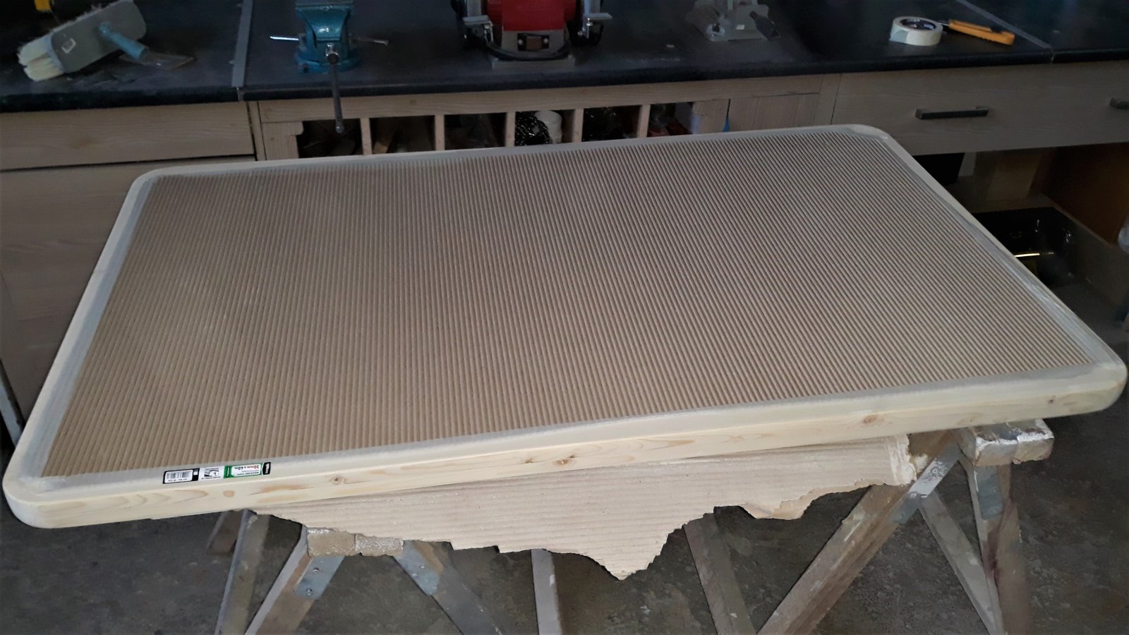

Ενώ λοιπόν είχα περάσει από κάτω ασταρι και πρώτο χέρι βερνίκι κάτι ένιωθα ότι δεν πήγαινε καλά μεταξύ τον δύο ξύλων..
Σε μερικά σημεία,στο εξωτερικό προφίλ στην ενωση των δύο,είχε κενά και έπρεπε να το πιέσεις για να κάτσει..
Πήρα ανάποδες και μπήκα καμία 15αρια βίδες έξτρα για να μπορέσει να δέσει...
Τώρα τι δεν έκανα σωστά κατά το κόλλημα η ο τροπος που μπηκε το βαρος για "καθισει" τα 2 ξύλα δεν ξέρω..
Στοκαρισμα των βιδων και όλη την ραφη περιμετρικά με ξυλοστοκο ανακατεμένο με Titebond..
Ξανά τριψιμο και εποιτα πάλι ασταρι όλο και 2 χέρια βερνίκι...
Δεν μου ξαναπαρουσιασε πρόβλημα ξανά καθ'όλη την διάρκεια εργασιών μετά...
Η κάτω πλευρά έτσι όπως εξελίχθηκαν τα πράγματα είχε την περισσότερη δουλειά τελικά..
Να πω ότι είχα προνοήσει και προστατεύσει την πάνω πλευρά κολωντας,εξ αρχής μετά το τριψιμο,χαρτί οτουλε ώστε να γλυτώσω εκδορές και νομίζω σωστά έπραξα...
Εποιτα ήρθε η ώρα της πάνω πλευράς...εδώ είπα να κάνω περισσότερες στρώσεις.. 2 ασταρι και 3 βερνίκι νερού...ωστε να είναι ακόμη πιο σκληρή και δυνατή η πλευρά...
Περαστηκαν φυσικα με κυλίνδρακι microstar...
Να πω ότι το ασταρι θέλει 3-4 ώρες να στεγνώσει και το βερνίκι αλλες 5-6 ώρες...οπότε καταλαβαίνετε ότι πήρε μέρες μέχρι να τελειώσει...αφού κάθε χέρι ήθελε το πολύ 10 λεπτά και τα πέρναγα μετά την δουλειά ή πολύ πρωί..
