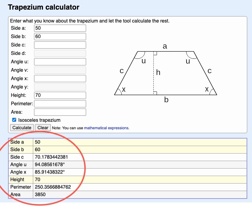

Όσα αφορά τα πόδια νομίζω ότι συζητάμε μόνο σε σίδερο Μιχάλη..Εκτός και εάν κάνω λάθος..
Αντώνη εαν οντως μιλαμε για σιδερο θες στρατζαριστο 7Χ4έκ...
Τα ποδάρια στην φωτο είναι τετραπλευρα...
Το πάνω και το κάτω είναι ίδια σε μήκος...απλώς είναι έτσι ηλεκτροκολλημενα,με κλιση,ώστε να κραταει περισσότερο βάρος...
Το ζήτημα είναι σε τι ύψος τα θες...
Εάν το ποδαρι θες να έχει 85 μοίρες κλίση θα πρέπει το φαλτσοκοψιμό πάνω και κάτω να ειναι αναλόγως 5 μοίρες κλίση ώστε η σύνδεση να είναι ακριβώς.
Πρέπει να αποφασίσεις το ύψος του τραπεζιού..
Εάν π.χ θες σύνολίκο υψος 85 πόντους μαζί με την επιφάνεια ξύλου τότε εαν η επιφάνεια είναι 3 πόντους τότε το ύψος της κατασκευης πάει ως εξής...:
4 εκ και 4 εκ πάνω κάτω τα στρατζαριστα και βάση υπολογισμών των 5 μοιρών κλίση θες 78 ύψος ποδαριού φαλτσοκομμενο,μετρημένο κυρτο οπως κάθεται από την φαλτσοκοπη και όχι όρθιο,για τους υπόλοιπους 82 πόντους..
Γενικός θέλει πολύ μέτρημα και μάλλον 2 κομματια εξαμετρα στρατζαριστα...
Φαλτσοπριονο σιδηρου έχεις...;
Χωρίς αυτό δεν γίνεται δουλειά...

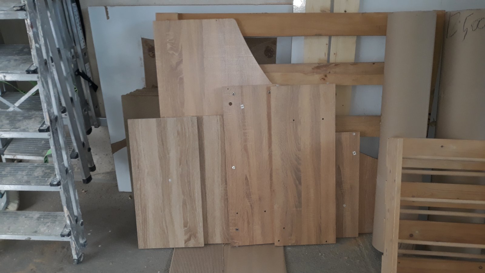

Ξύλινα θα τα κάνω παιδια. Κώστα η επιφάνεια του πάνω με του κάτω πως θα είναι ίδια αφού θα έχουν κλίση τα πόδια;
Στην φωτο που έβαλες ίδια είναι..
Απλώς με την φάλτσοκοπή το πάνω μέρος των ποδιων μεταφέρονται πιο μέσα και από τις 2 πλευρές..
Αντώνη για την επιφάνεια ρίξε μια ματιά στο leroy γιατί είχε κάποια μεγάλα κομμάτια στα 20-25mm πάχος σε προσφορά.
Είχε οξιά αλλά και πεύκο
Στη φώτο του Νίκου, η Α πλευρά είναι ίση με την Β?
Όχι του Νικου άλλα στην πρωτη φωτο την δική σου εαν παρατηρήσεις καλά το πάνω μέρος εξέχει σε σχέση με το κάτω.
αα ναι πες το ετσι.. Δεν το ειχα προσεξει στη φωτο μου..! Δεν θελω να εξεχει εγω. Δεν νομιζω οτι θα ειναι και αναγκη, δεν θα ειναι και μεγαλα τα φορτια .. 2 pc θα μπουν πανω
2.10 μαλλον θα ειναι το μηκος του. 2 ποδια θα ειναι αρκετα μαλλον. Το παχος μαλλον θα παει για 20 χιλιοστα λογω κοστους πανελ, εκτος και αν διαπραγματευτω καλυτερη τιμη για το 3αρι.. Γιατι το κοβω για κανα 200αρι ..
Αντωνη 2,10Χ0,60 με 2εκ παχος συγουρα θα κανει κουρμπα εποιτα απο διαστημα....ειναι πολυ μακρυ και λεπτο συνχρονος...
Θα το σκεφτομουν παρα πολυ πριν το υλοποιησω...
Λες Κωστη; Να δωσω κατι παραπανω να παω σε 3αρι;
Το πολυ πολυ να "υποβαθμιστω" σε πευκο, και να μην παω σε οξια, ουτως ή αλλως θα το χρωματισω με εμποτισμου..
σε μεγάλο γραφείο του ΙΚΕΑ είχαν προσθέσει μία βέργα σε λούκι αλλά και πάλι έχει μία μικρή κούρμπα
εγώ θα έβρισκα μία γωνία σιδερένια και θα έσκαβα ένα αυλάκι ώστε να την χωνέψω
η γωνία ας έχει 1χ1 πλάτος
με το ρούτερ το οριζόντιο της γωνίας και με το δισκοπρίονο το κάθετο
νομίζω τα 2εκ πάχος της επιφάνειας είναι ήδη πολλά για γραφείο

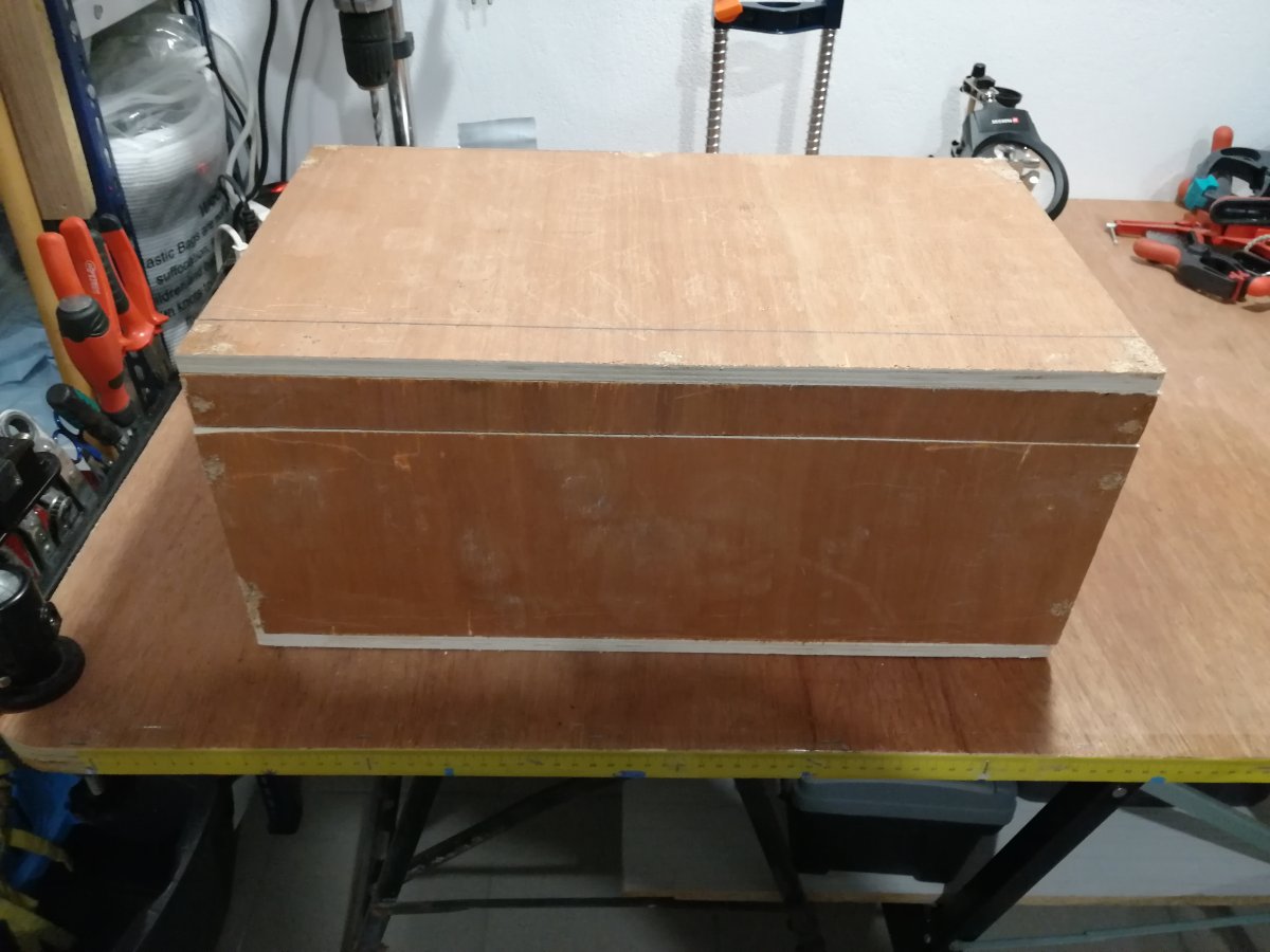

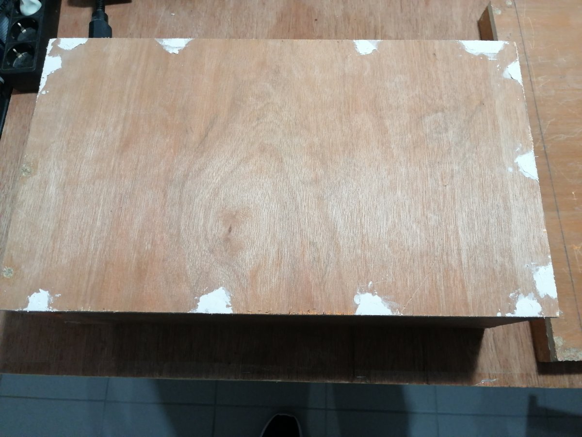

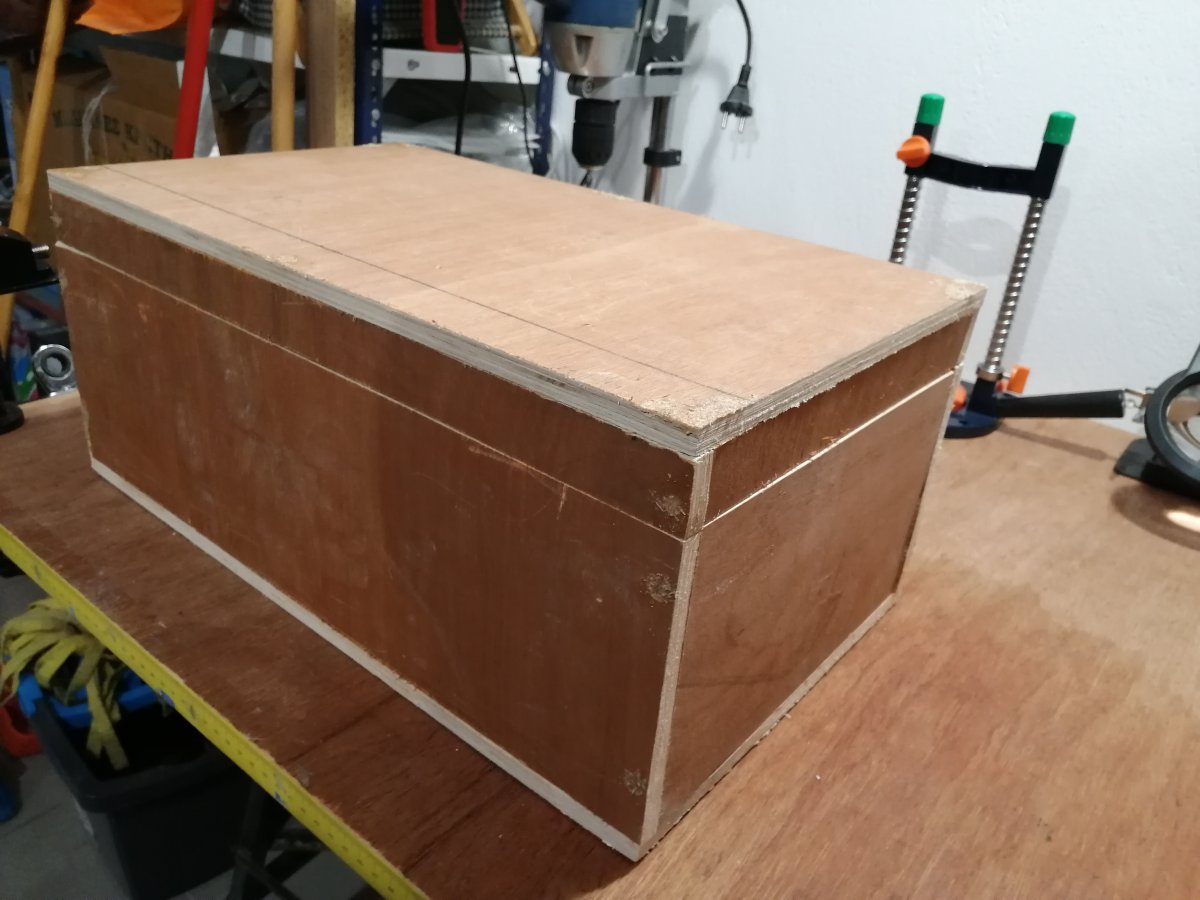

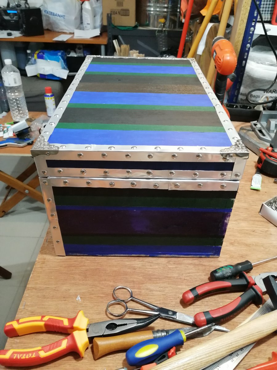

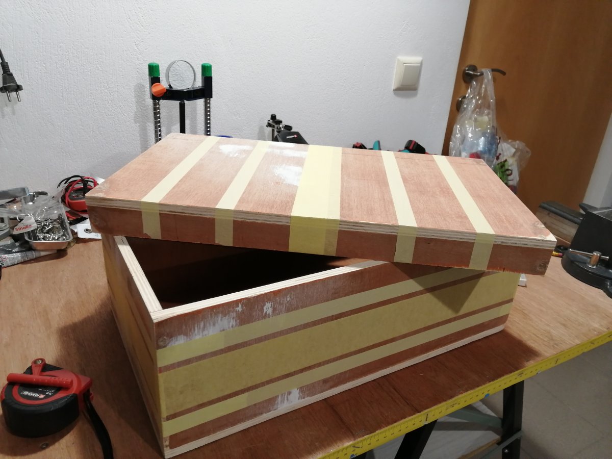

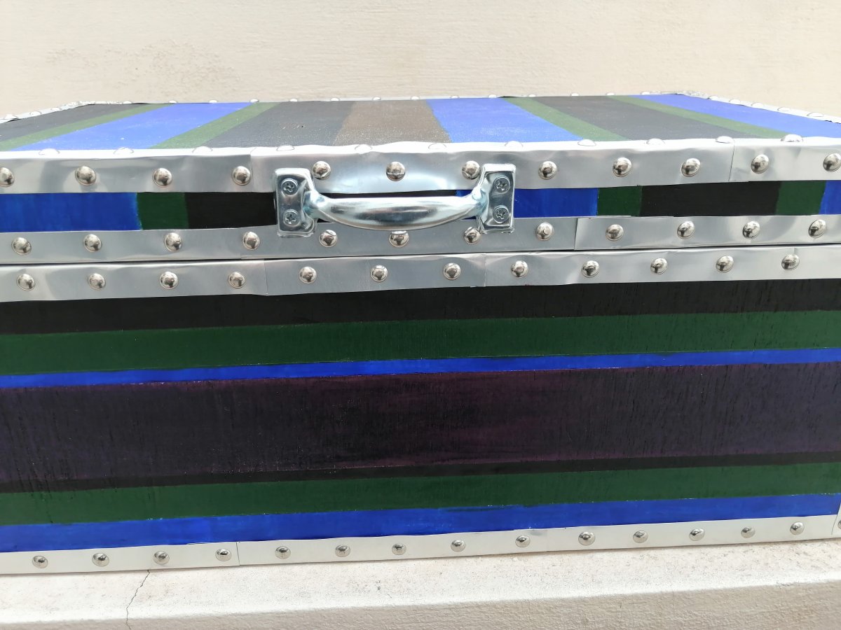

Το τελευταίο χρονικό διάστημα ξεκίνησα κάποιες κατασκευές και σήμερα θα ήθελα να σας παρουσιάσω μία που τελείωσα προχθές. Πρόκειται για ένα μπαούλο από κόντρα πλακέ θαλάσσης πάχους 12mm, διαστάσεων 48cm μήκους x 26 cm πλάτους x 20 cm ύψους (16 cm το κουτί και 4 cm το καπάκι). Αφού λοιπόν έκοψα το ξύλο και βίδωσα τα κομμάτια μεταξύ τους, συνέχισα με τα στοκαρίσματα.
Το κόντρα πλακέ θαλάσσης από ότι διαπίστωσα, δυστυχώς ξεφλουδίζει εύκολα και έτσι ήθελε παραπάνω στοκαρίσματα. Αν στο μέλλον ξαναφτιάξω κάποιο μπαούλο ή κουτί θα χρησιμοποιήσω το λευκό κόντρα πλακέ που δουλεύεται καλύτερα.

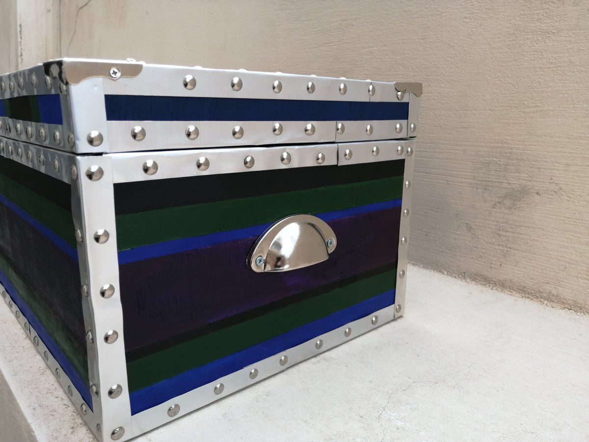

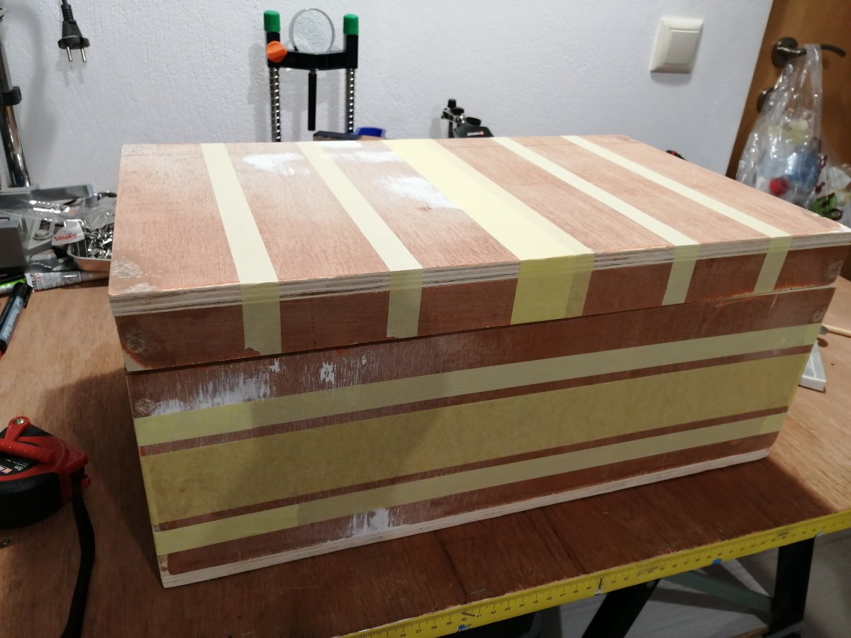

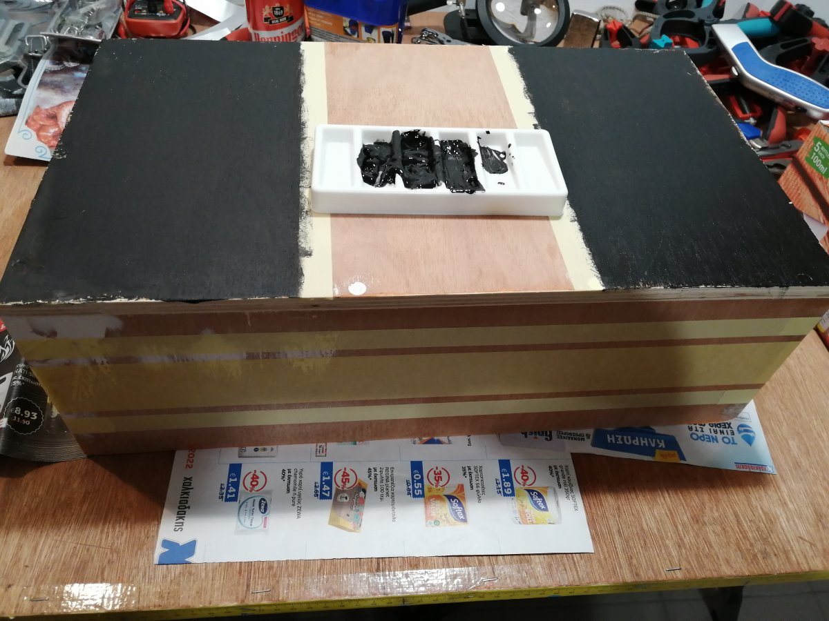

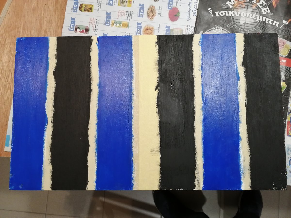

Η σκέψη ήταν να βαφεί με διάφορα ακρυλικά χρώματα (μαύρο, μπλε, πράσινο, καφέ και μοβ) λωρίδες και έτσι χρησιμοποίησα χαρτοταινία για να τις σχεδιάσω. IMG_20220306_094215.jpg

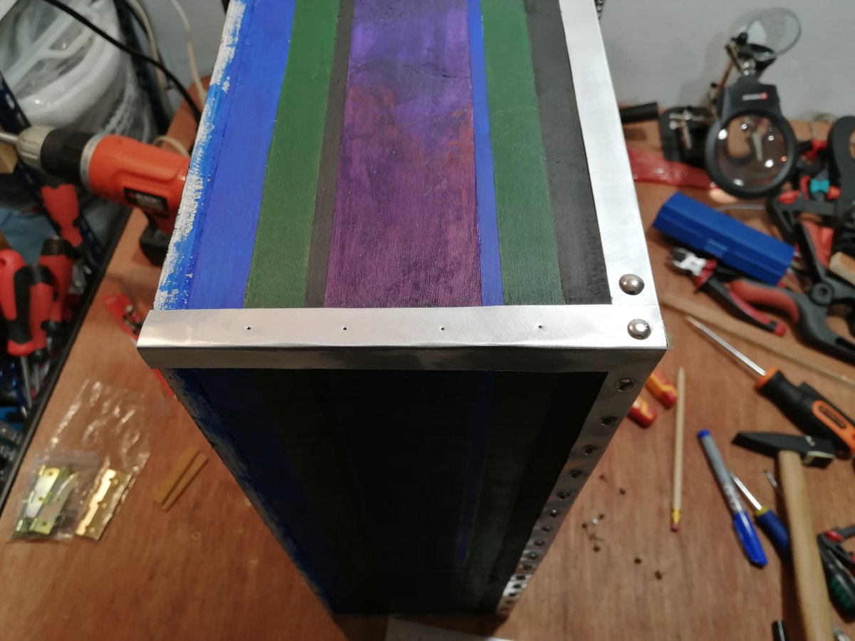

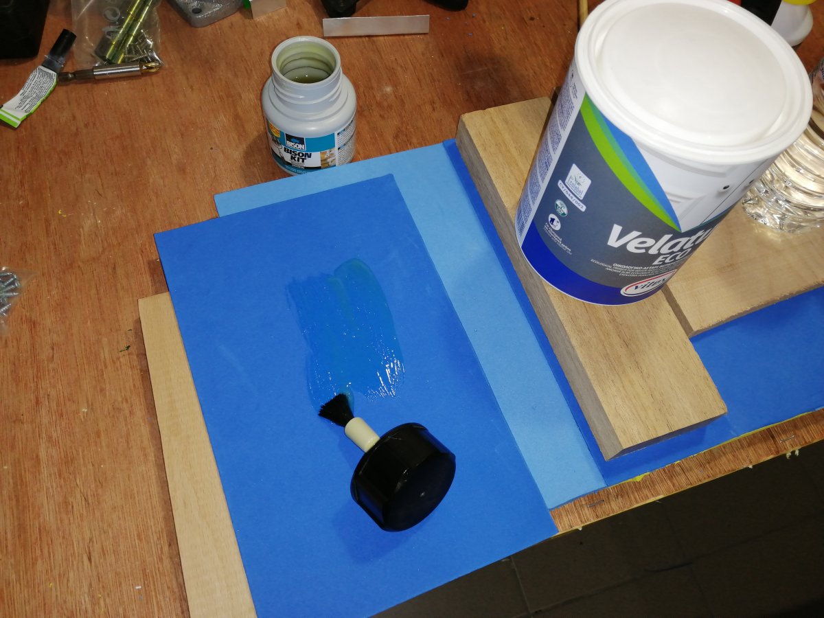

Αρχικά δοκίμασα σε ένα ρετάλι μία στρώση υπόστρωμα (βελατούρα) και από πάνω το χρώμα αλλά δε μου άρεσε το τελικό αποτέλεσμα και έτσι πέρασα απ’ευθείας το χρώμα πάνω στο ξύλο γνωρίζοντας ότι θα ποτίσει και θα χρειαστεί παραπάνω χέρια. Το πέρασα 4 χέρια από το κάθε χρώμα και αφού στέγνωσε καλά συνέχισα με τις άκρες τις οποίες σκέφτηκα να διακοσμήσω με φύλλα αλουμινίου.

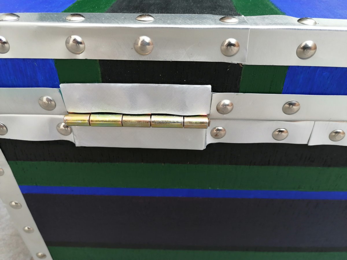

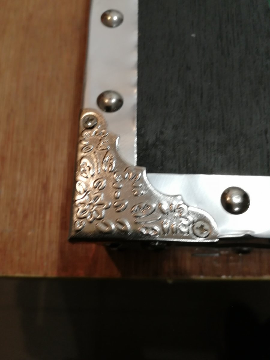

Για αυτό το σκοπό έκοψα κουτάκια αναψυκτικού σε λωρίδες πλάτους 3cm (1,5cm σε κάθε πλευρά στις γωνίες) και 4cm (για το πάνω μέρος του κουτιού και κάτω μέρος του καπακιού) τα οποία και κάρφωσα στο ξύλο με τα διακοσμητικά καρφιά (καμπαράδες) που χρησιμοποιούν οι ταπετσιέρηδες, με απόσταση 3cm το ένα από το άλλο.
Στις γωνίες του καπακιού βίδωσα 4 διακοσμητικές inox γωνίες..........
…….καθώς επίσης inox πλαινά χερούλια και ένα μπροστινό στο καπάκι

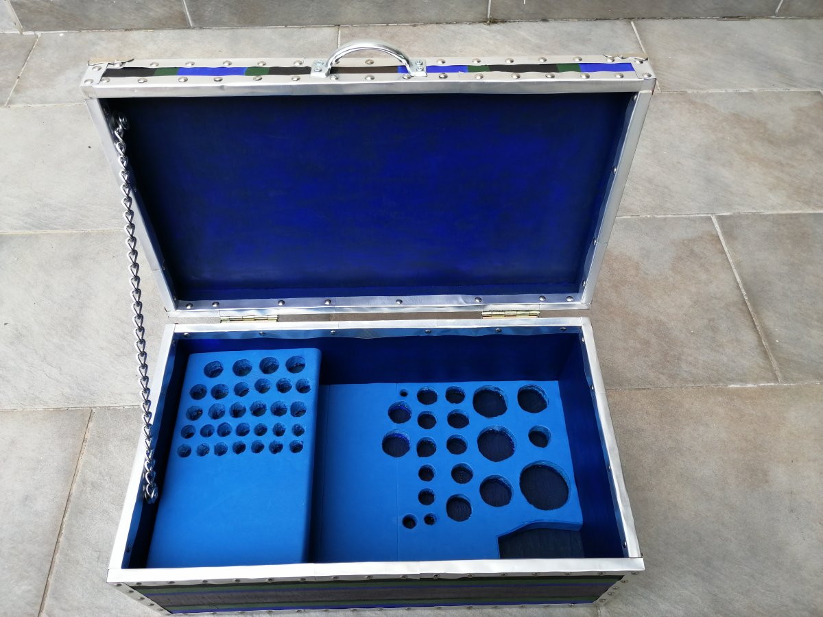

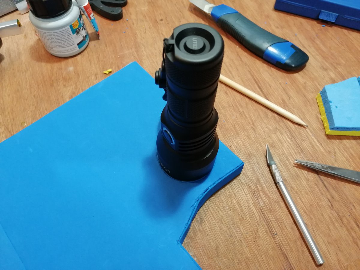

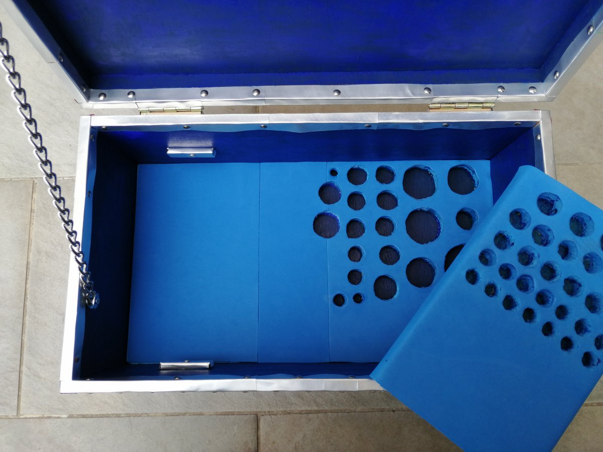

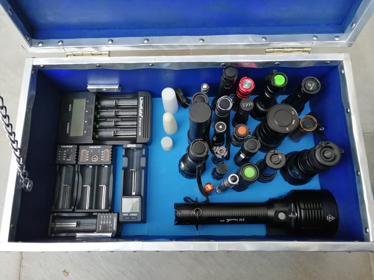

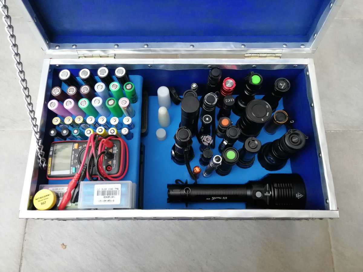

Το εσωτερικό του μπαούλου το έβαψα όλο μπλε ακρυλικό χρώμα ενώ στον πάτο του μπαούλου κόλλησα μεταξύ τους δύο φύλλα παιδικά παζλ και πάνω από αυτά ένα λεπτό φύλλο αφρώδους υλικού που αγόρασα από το Jumbo. Έκοψα με κοπίδι την διάμετρο του κάθε φακού για να μπαίνει στην εκάστοτε τρύπα όρθιος και να στηρίζεται.
Αριστερά έβαλα τους φορτιστές και πάνω από αυτούς έβαλα ένα λεπτό φύλλο κόντρα πλακέ στο πλάτος του κουτιού και μήκους 15cm το οποίο στηρίζεται σε πηχάκια που βιδώθηκαν στα πλαινά του μπαούλου και επενδύθηκαν με φύλλο αλουμινίου.
Ομοίως με τον πάτο του μπαούλου, πάνω σε αυτό, κόλλησα δύο φύλλα παζλ και ένα φύλλο αφρώδους υλικού για τις μπαταρίες των φακών.

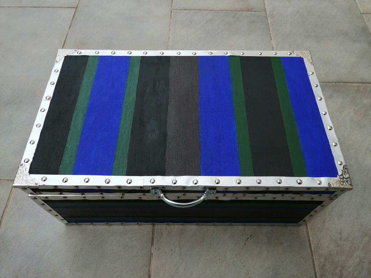

Το τελικό αποτέλεσμα είναι αυτό:
IMG_20220330_184612.jpgIMG_20220330_184757.jpgIMG_20220330_185216.jpgIMG_20220330_193020.jpgIMG_20220330_192754.jpg
Παρα πολυ καλη και μερακλιδικη δουλεια, μπραβο Χαρη!! (y)
Πρωτα απ'ολα ευχομαι να τα εκατοστησεις σε φακους και να φτιαξεις και δευτερο :)
Θυμιζει και λιγο το μπαουλακι της Dremel, με το αλουμινιο που εχεις βαλει γυρω γυρω! Ποσα κουτακια αναψυκτικων περιπου χρησιμοποιησες?
Ηθελα και εγω να φτιαξω κατι παρομοιο για τους δικους μου φακους, αλλα εκεινη την περιοδο εβγαλε το Lidl μια τεραστια πλαστικη εργαλειοθηκη και με βολεψε μια χαρα.
Reactions: xxaris
Σε ευχαριστώ πολύ Μιχάλη.
Η αρχική σκέψη ήταν να κρατηθεί το κόστος όσο γίνεται χαμηλότερα και να φτιαχτεί με υλικά που ήδη είχα (κόντρα πλακέ, χρώματα, παζλ από τα παιχνίδια του μικρού) αλλά και υλικά που έχουν μικρό ή μηδαμινό κόστος όπως τα κουτάκια αναψυκτικού και τα διακοσμητικά καρφιά. Ανάμεσα στους καμπαράδες υπήρχε η σκέψη να μπουν ανά αποστάσεις διακοσμητικά inox καρφιά που αφαίρεσα από δερμάτινα βραχιόλια μεταλλάδων, θα ήταν ομορφότερο το αποτέλεσμα αλλά λόγω του ότι αυτά προεξέχουν υπήρχε ο κίνδυνος να πιαστούν κάπου και να γίνει ζημιά στην κατασκευή. Έτσι εγκαταλήφθηκε αυτή η ιδέα.
Το κάθε κουτί αναφυκτικού έβγαζε 3 κομμάτια των 3 και 4cm (περίπου 11 με 12cm το συνολικό ύψος που έμενε μετά τα κοψίματα) και χρησιμοποίησα 15-17 κουτιά περίπου. Τα παζλ δεν τα κόλλησα στον πάτο του μπαούλου, παρά μόνο μεταξύ τους και έτσι αν έρθουν στα χέρια μου και άλλοι φακοί, μπορώ να το αφαιρέσω για να το κόψω και να το τοποθετήσω ξανά.
Χωράει 3-4 φακούς ακόμα, αν αποκτήσω περισσότερους στο μέλλον, θα φτιάξω και ένα μεγαλύτερο μπαούλο τώρα που απόκτησα και την εμπειρία :rolleyes:

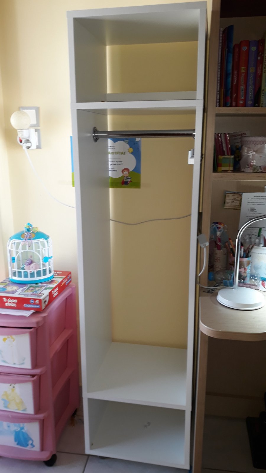

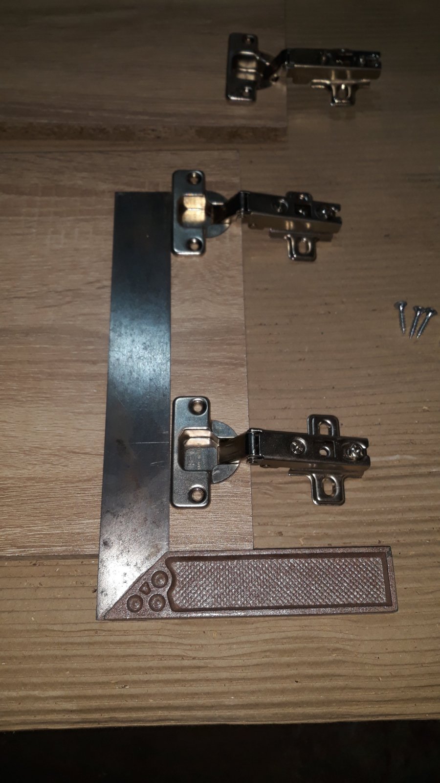

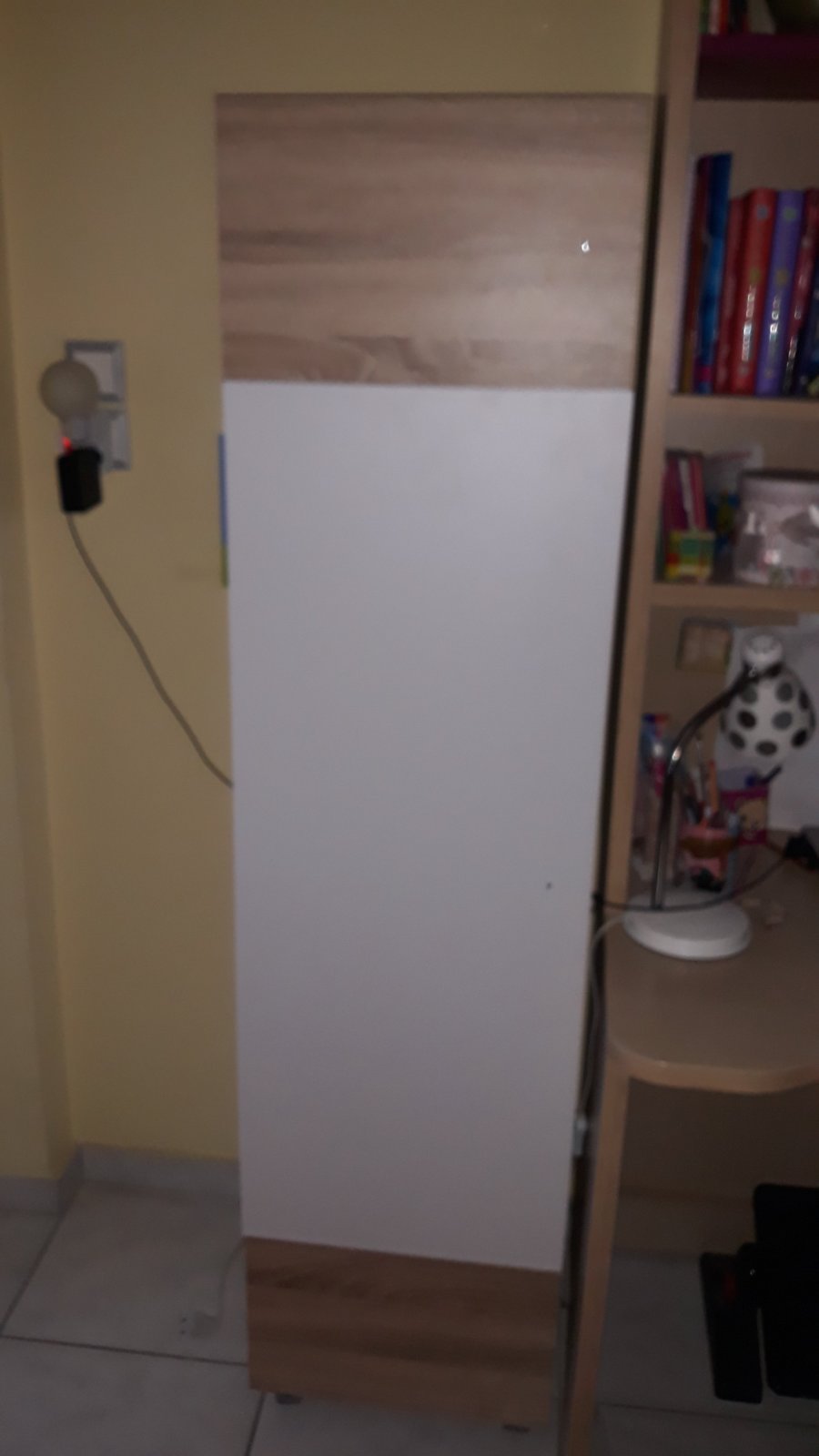

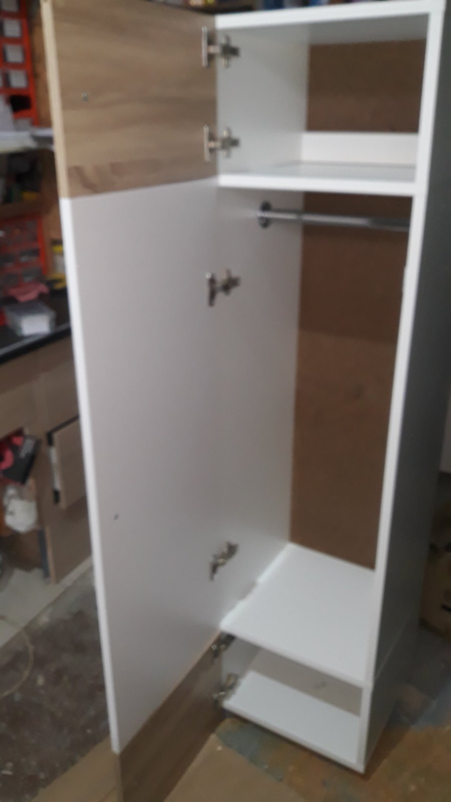

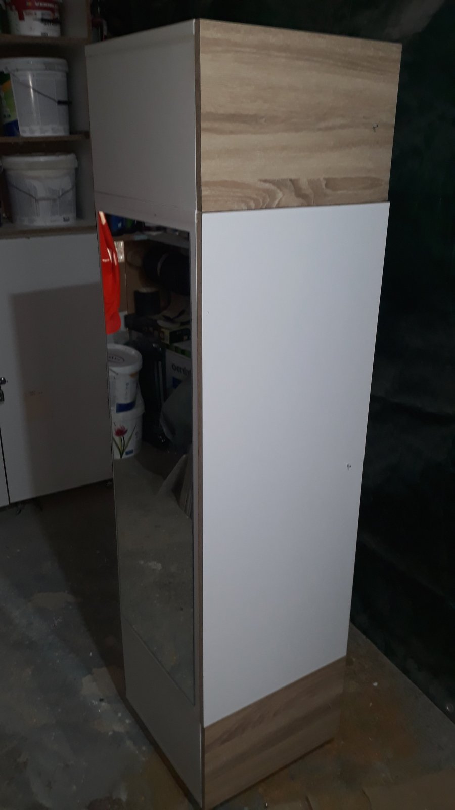

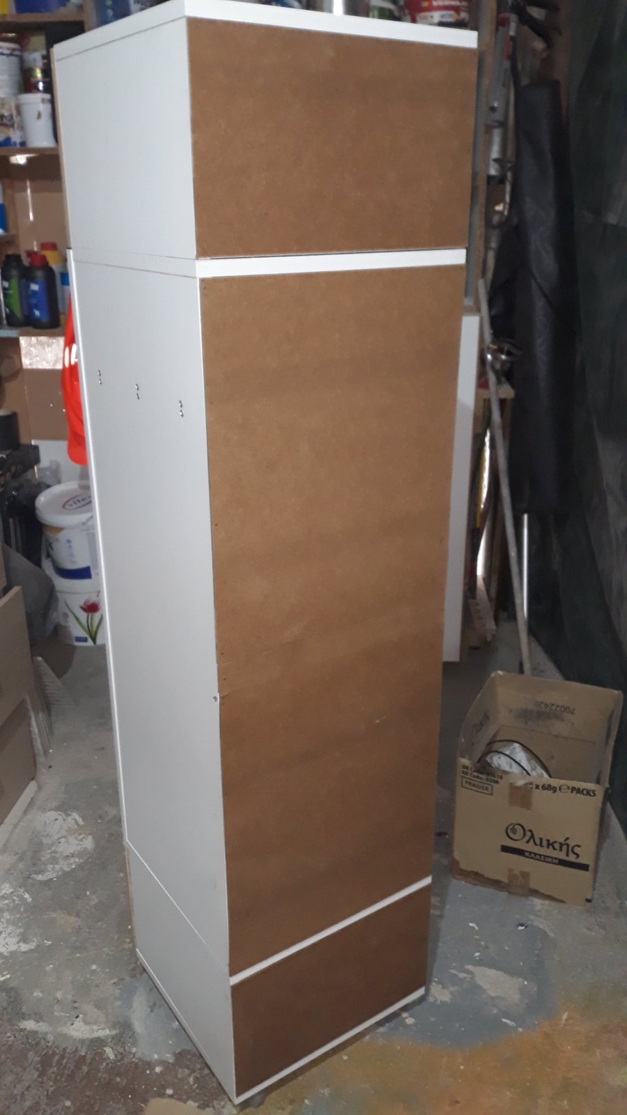

Πριν από διάστημα είχα αγοράσει μια γκαρνταρόμπα/ντουλάπα από τα Lidl για το δωμάτιο της μικρής μου κόρης ως πρόσθετο χώρο για τα ρούχα της...
Επειδή ανοικτή τα ρούχα θα σκονιζοντουσαν είπαμε να την κλείσουμε μπρος και πίσω...
Πίσω βρέθηκε Harbord 4mm και μπροστά κόπηκε ένα μεγάλο άσπρο και 2 μικρα φυλλα σε άλλον χρωματισμό για να "σπασει" η μονοτονία του ασπρου ακριβώς στις διαστάσεις της από γραφείο που είχε πετάξει κάποιος και από άσπρα ρετάλια που είχα..
Έγιναν οι αναλόγες εργασίες...
Οπότε το αποτέλεσμα ήταν αυτό..
Μένουν να πάρω πόμολα.
20220417_142348.jpg 20220417_142311.jpg20220417_142251.jpg20220417_182325.jpg
