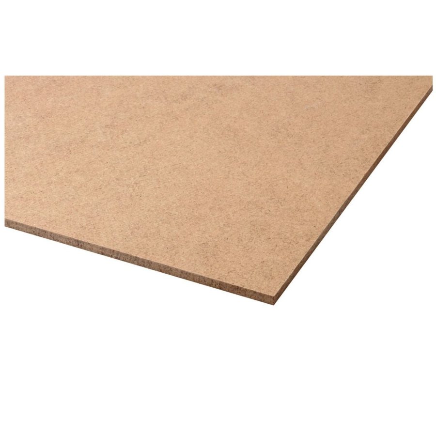

Παιδιά, το hardboard εξ ορισμού δεν μπορεί να είναι MDF, δηλαδή Medium Density Fibreboard. Τα λέει όντως το από πάνω link.
Επίσης, συνήθως αυτά τα "ξύλα" είναι ολίγον τι εύκαμπτα. Έχετε δει εύκαμπτο MDF? Και δε θέλω εξυπνάδες "ε αν έχει μουλιάσει μια χαρά εύκαμπτο είναι". 😁
Reactions: nickolas and nikfor
Θα φερει ενα μικρο ρεταλακι ο Κωστης την αλλη φορα που θα ερθει να κανουμε μια νεκροψια και θα λυθει η απορια :)
Η μπορει να βγαλει ενα κοντινο πλανο με το υλικο, επιφανεια και σοκορο και θα δουμε εαν ειναι νοβοπαν η mdf η κατι αλλο.
Οι πλάτες αυτές είναι συνήθως από hard board.
Το hard board μοιάζει πολύ με το MDF, ίσως είναι και ίδια υλικά δεν το γνωρίζω, δεν είναι όμως τόσο καλής ποιότητας όσο το MDF. Οι διαφορές είναι πολύ εμφανείς και με το μάτι.
Αν το hard board βραχεί 2-3 φορές θα γίνει πίτουρο.
Reactions: nickolas
Είναι αδερφάκι του MDF, η λογική είναι αντίστοιχη. Ινοσανίδα το ένα, ινοσανίδα και το άλλο. Η διαφορά έγκειται στην πυκνότητα των ινών, εξ ου και οι ονομασίες: Medium Density για το ένα, High Density για το άλλο (η επίσημη ονομασία του Hardboard είναι HDF).
Κάποιες φορές έχει τη μια (την προοριζόμενη ως ορατή) πλευρά σα μελαμίνη, βαμμένη λευκή.

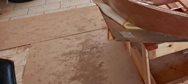

Καλησπερα. Το mdf ειναι πολυ καλυτερης ποιοτητας απο το χαρτμποαρντ. Δεν ειναι το ιδιο υλικο. Ειναι σκληρο αλλα σπαει ευκολα αν το τσακισεις.
Ειναι αυτο το αθλιο υλικο που εχω βαλει για να μη λερωσω τα πλακακια. Γυρω στα 20 τετραγωνικα 70 ευρω αν θυμαμαι καλα. 2 φυλλα ηταν αλλα μεγαλα. Οχι σαν αυτα των κοντρα πλακε

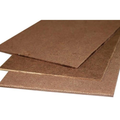

Οπότε η σωστή ονομασία είναι Hardboard και είναι Mdf...
Thanks guys...!!
Για την ακριβεια, το hardboard που χρησιμοποιησες πρεπει ειναι LDF, δηλαδη οχι τοσο καλης ποιοτητας MDF, σαν αυτο που εβαλε ο Μπαμπης στη φωτο.
Με αλλα λογια υπαρχουν διαφορετικες ποιοτητες για τις ινοσανιδες/fiberboards. LDF, MDF και ΗDF.
Το Leroy για παραδειγμα πουλαει MDF για hardboard, για να μπαινει σαν πλατη σε επιπλα.
Γενικως ειναι λιγο μπερδεμα οι ορολογιες της συνθετης ξυλειας...ινοσανιδες, μοριοσανιδες, ανθυγρες, particle boards, fiber boards, chip boards, hard boards, νοβοπαν, mdf, osb, κοντρα πλακε αερος, στεριας, θαλασσης 😁
