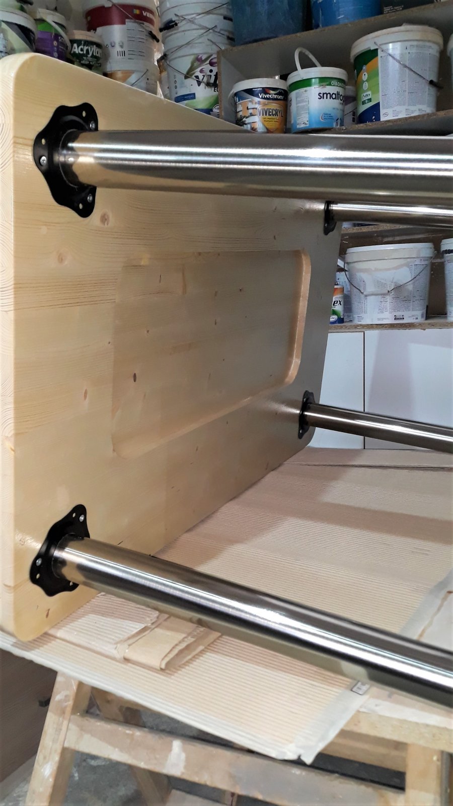

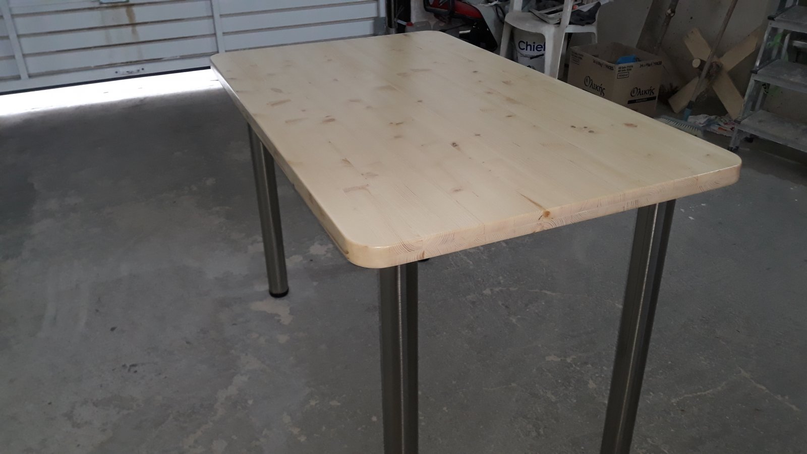

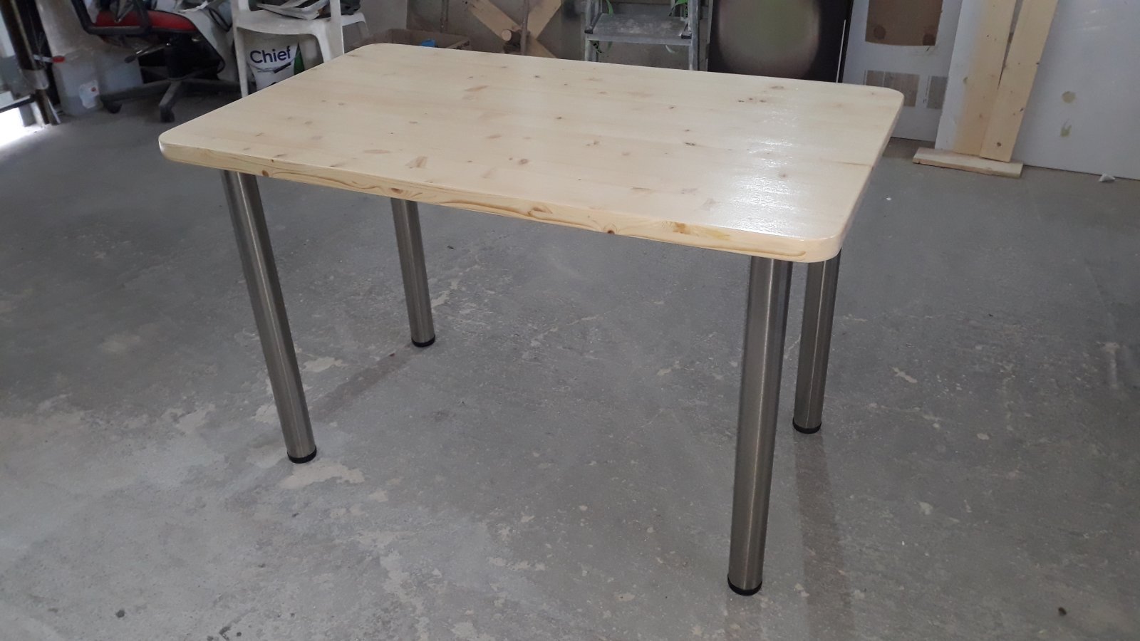

Τέλος μπήκαν οι βάσεις με τα μεταλλικά ποδάρια λίγο πιο μέσα από τις γωνίες ώστε να μπορούν να κάθονται 2 εν σειρά σε μια πλευρά για να τρώνε άνετα...
Η τελική μορφή του είναι αυτή...

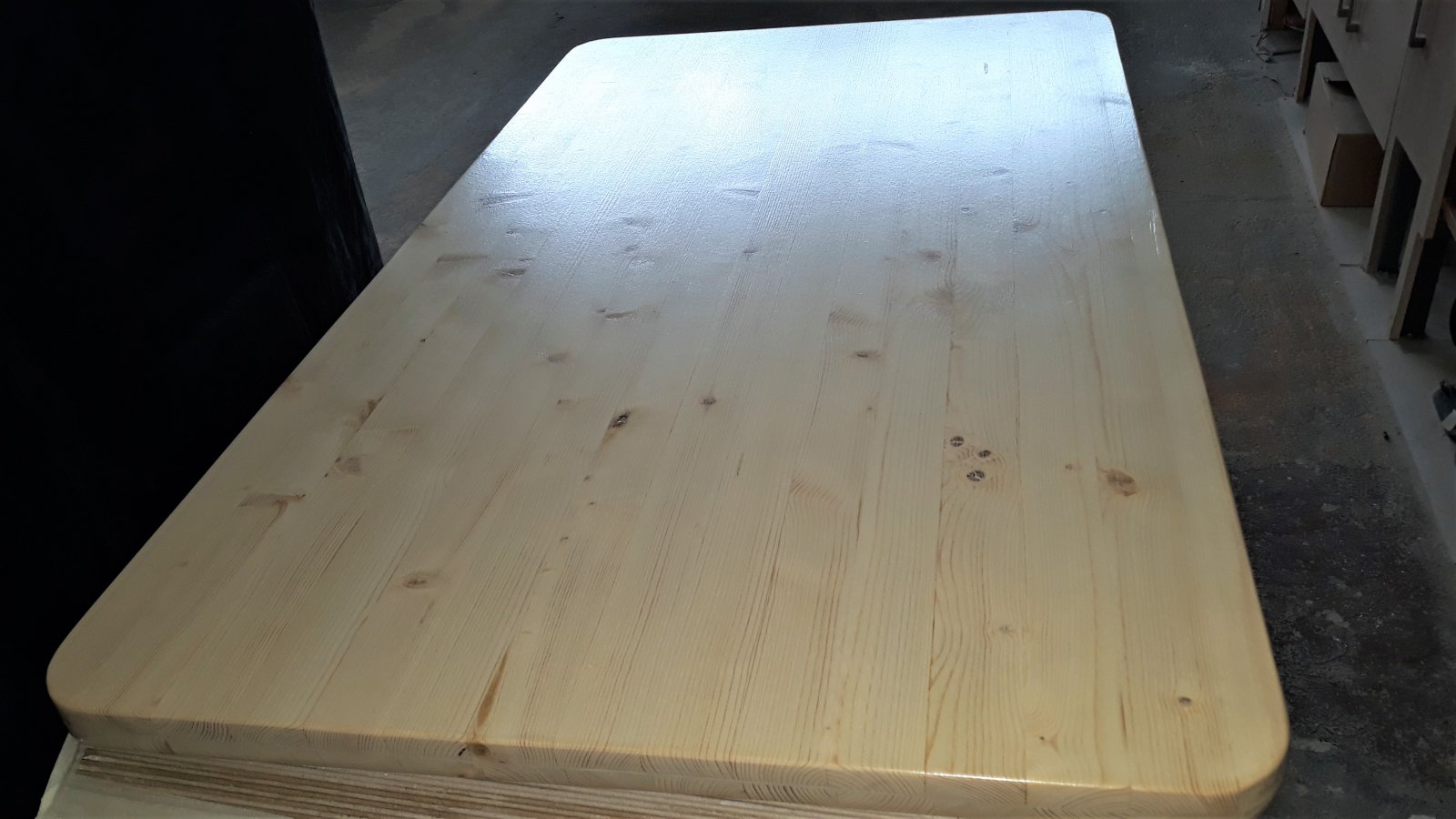

Η επιφάνεια θαρρω ότι έχει βγει πολύ ωραία και θεωρώ ότι ο συνδυασμός ξύλου με μεταλλικού ποδαριού βγάζουν ένα μοντέρνο στυλ που προσωπικα εμενα που αρέσει...
Στα πεθερικά πάντως τους άρεσε το αποτέλεσμα...!!!

Ωραίος Κωστή!
Το πλαινό έγινε πολύ καλύτερο απ’ότι το περίμενα.
Μήπως την κάτω πλευρά να τη βάλεις απο πάνω και να γεμίσεις το βαθούλωμα ξηρούς καρπούς; 😂
Ή να βάλεις τζάμι και στην εσοχή βότσαλα ή αποξηραμένα άνθη;
Σου δίνω επιλογές… 🤪

Ευχαριστώ παιδιά...
Γιώργο δεν νομιζω ότι χρειάζονται...Έχει 2πλες τρύπες σε κάθε γωνιά για το που βολευει να μπει...
3 θεωρώ είναι υπεραρκετες...αν χρειαστεί θα βάλω εχτρα παντως..

Nεκταριε πολυ εξυπνη η ανακατασκευη του θρανιου και πολυ ωραιο το αποτελεσμα, μπραβο!! (y)
Κωστη παρα πολυ καλο βγηκε το τραπεζακι και το φινιρισμα...σουπερ, αξιζε τον κοπο!! (y)

Κωστή μπράβο. Αυτό με τις δύο κολλημένες επιφάνειες μου είχε φανεί παράξενο, αλλά τελικά δείχνει μια χαρά.

Κωστη, ωραιο το τραπεζι
Θα επρεπε να πιασεις τις 2 επιφανειες με αρκετους σφικτηρες (περιμετρικα) ... τα λιγα μανταλακια δεν κανουν τιποτα σε τετοιο παχος ξυλου.
να με ακους αλλη φορα :LOL:
