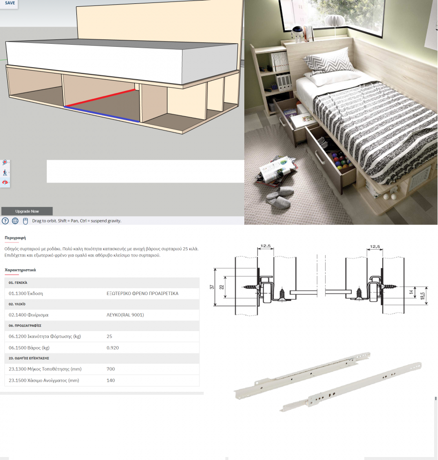

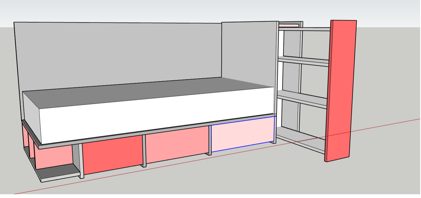

γίνετε πρωτάκι η μικρή από Σεπτέμβρη και το κρεββάτι-σπιτάκι που είχα φτιάξει της φαίνεται πολύ παιδικό πια. Με την κυρά κάναμε μια ερευνα αγοράς αλλά κάτι 2χίλιαρα και κάτι 3χίλιαρα που ακούσαμε μας ζάλισαν. Plan B λοιπόν να το φτιάξω εγώ και θέλω λιγο την βοήθεια σας για οδηγούς συρταριών.
Ο καθαρός οφελιμος χώρος στον οποίο θα φιλοξενηθούν τα χωνευτά συρτάρια είναι 80 βάθος (κοκκινη γραμμή στο σχέδιο) και 73 πλάτος (μπλε γραμμή στο σχέδιο).
Να πάρω οδηγό συρταριών μηκους 70cm ή θα είναι μικρός;
Από την τομή του οδηγού καταλαβαίνω ότι από κάθε οδηγό θα χάσω 12.5 mm πλατος συρταριού, άρα κάθε συρτάρι θα πρέπει να έχει συνολικό πλάτος 730-12,5-12,5 = 705mm. Στην πράξη να το κάνω λίγο μικρότερο και αν ναι, πόσο; 700mm, 695mm, 690?
Στην φώτο που ακολουθεί, πάνω αριστερά το σχέδιο (ανολοκλήρωτο) πάνω δεξιά αυτό που θέλω να φτιάξω και κάτω τα specs των οδηγών που σκέφτομαι να βάλω.

Κωστα, το σχεδιο του κρεβατιου δεν ειναι πρακτικο:
θα εχει μια επιφανεια 85Χ200cm που θα παταει στο πατωμα!
Τα συρταρια θελουν βαρβατους οδηγους και δεν βολευουν ... φαντασου τι εχει να γινει εαν το συρταρι ειναι γεματο και καποιο παιδι το ανοιξει και κατσει πανω του!
Γνωμη μου, να φτιαξεις ενα κανονικο κρεβατι (με πλαινα για το στρωμα) και απο κατω να βαλεις συρταρια με μικρα ροδακια
Reactions: nikfor
Οδηγοί
Εγώ θα έβαζα 4 ροδάκια σε κάθε συρτάρι και θα τα άφηνα χωρίς οδηγούς (βλέπε φωτογραφία στο τέλος). Σε τέτοια μεγέθη οι οδηγοί θα είναι μανούρα.
Αν τώρα θες οπωσδήποτε οδηγούς, κοίταξε τουλάχιστο για οδηγούς μπίλιας που είναι πιο γερή κατασκευή. 70εκ είναι οκ - απλά θα βλέπεις την πίσω πλάτη του συρταριού 10 εκ πιο μέσα όταν είναι τέρμα ανοιχτό, το οποίο δεν είναι πρόβλημα.
Για το πλάτος του συρταριού, όπως το γράφεις (705χιλ). Το πάχος των οδηγών (12,5+12,5mm) νομίζω είναι στάνταρ και συνέχεια ξεχνάω πόσο είναι και το μετράω από ένα έτοιμο συρτάρι. Στην περίπτωσή σου ο οδηγός το γράφει στα specs, οπότε πας τυφλοσούρτη. Αν σου βγει το συρτάρι λίγο μεγαλύτερο, μπορείς να του κάνεις μια πατούρα ίσα να χωράει ο οδηγός, και αν σου βγει λίγο μικρότερο, μπορείς να βάλεις ροδελίτσες. Και στις δύο περιπτώσεις δεν φαίνεται η παρέμβαση.
Σχέδιο

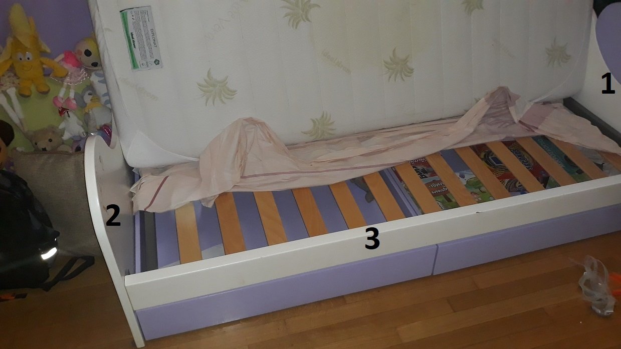

Σαν design είναι ωραίο αλλά μου φαίνεται πολύ της ταλαιπωρίας. Το κλασικό κρεβάτι έχει 4 κομμάτια: τα 1&2 στη φωτογραφία που συνδέονται με φεράμια με δύο τάβλες (3&4). Μετά, ενσωματώνεις στο βασικό σχέδιο την πλαϊνή πλάτη και την βιβλιοθήκη-συρτάρι. Θεωρώ ότι έτσι θα σου βγει πιο γερό, με λιγότερα υλικά, πιο ελαφρύ και θα μπορείς να το λύσεις αν χρειαστεί. Επίσης, έτσι το στρώμα θα πατάει σε τάβλες κρεβατιού και όχι σε μασίφ επιφάνεια.
Φωτογραφία από το κρεβάτι της μικρής (το έχει φτιάξει μαραγκός από αντιγραφή φωτογραφίας που του δώσαμε). Τα συρτάρια είνα 1Χ1μέτρο, έχουν ροδάκια από κάτω και δουλεύουν απροβλημάτιστα εδώ και 10 χρόνια. Αντίθετα, με τους φτηνούς οδηγούς που πόσταρες έχω παιδευτεί πολύ σε μεγάλα συρτάρια (χαλάνε γρήγορα).

και εγώ δεν θεωρώ πρακτική την επιφάνεια που θα πατά το πάτωμα. Θα δουλέψω πάνω στο αρχικό σχέδιο που μας άρεσε αφαιρώντας την κάτω επιφάνεια και βάζοντας ροδάκια στα συρτάρια αντί οδηγούς. Θα επανέλθω.
Μαστόρια μου επανήλθα,
έκανα μια τροποποίηση στο αρχικό σχέδιο με σκοπό:
1. Να μην υπάρχει η κάτω επιφάνεια που θα πατά στο πάτωμα
2. Αντι οδηγών, τα συρτάρια να έχουν ροδάκια
3. παρεκλινα από το πρωτότυπο και αντι 2 μεγάλων συρταριών, θα έχω 3 διαφορετικού πλάτους το καθένα το οποίο κρίναμε είναι πιο πρακτικό αλλά και πιο παιχνιδιάρικο στο μάτι
Σας ευχαριστώ θερμά για τις συμβουλές και τις ιδέες που μου δώσατε.
Μια βοήθεια σε επιλογή υλικού τώρα. Σε άλλες εποχές θα πήγαινα είτε για πάνελ πεύκου είτε για κόντρα πλακέ και μόνο για το εσωτερικό των συρταριών καμια μελαμίνη. Αλλά η ανακαίνηση που κάναμε με άφησε πανί με πανί κυριολεκτιικά και κοιτάζω για κάτι πιο οικονιμικό.
Σκεφτόμουν κάτι σε MDF γυμνό 22mm πάχους και 3 χέρια ριπολίνης. Δεν έχω ξαναδουλέψει MDF και θα ήθελα την γνώμη σας αν είναι αποδεκτή η επιλογή ενός τέτοιου υλικού για αυτή την κατασκευή από θέμα αντοχής.
Για ροδάκια επειδή βάλαμε παρκέ να πάρω από πολυπροπυλένιο που καταλαβαίνω είναι πιο μαλακά;
Αυριο μεσημέρι πάω για την παραγγελία για της ξυλείας οπότε αν υπάρχει καμία ενσταση για την χρήση MDF 22mm για την παραπάνω κατασκευή ας ειπωθεί μέχρι τότε.

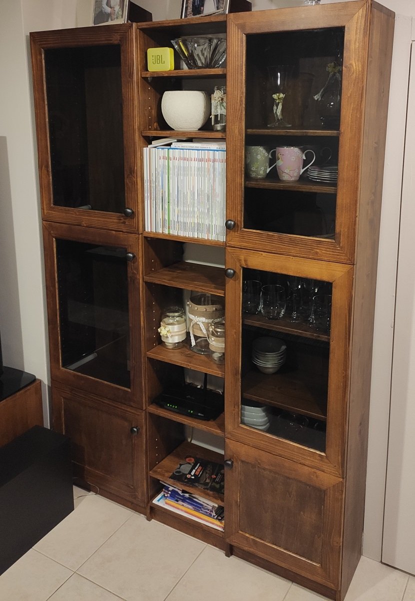

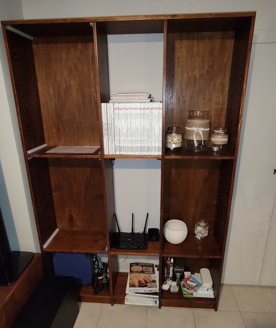

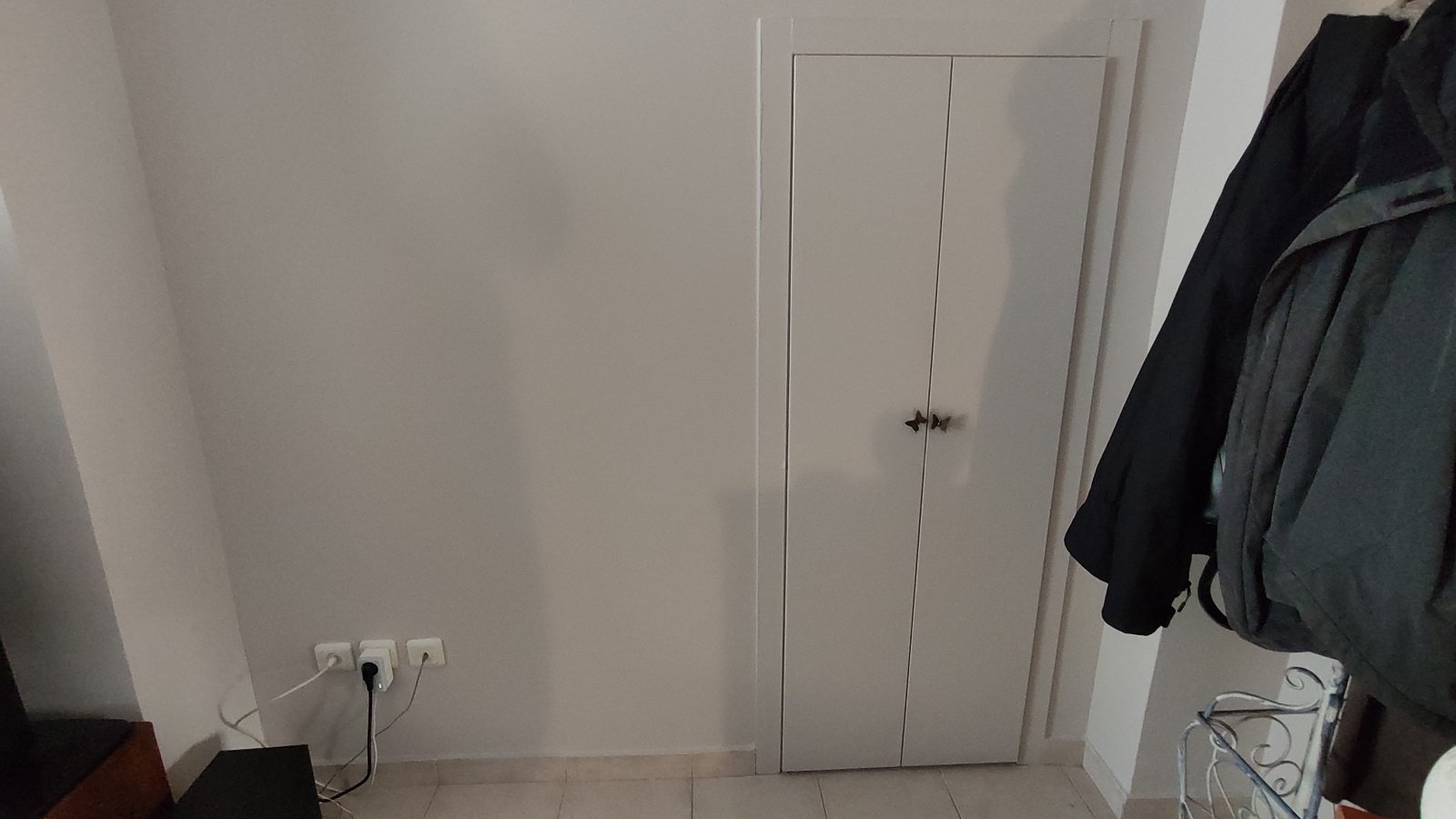

Παραμένοντας σε καραντίνα ως την Κυριακή που μας πέρασε, είπα να ξεσκονίσω λίγο το αρχείο μου, να βρω τι δεν έχω παρουσιάσει ως τώρα. “Καρμικά” έπεσα πάνω σε ένα σύνθετο για το σαλόνι μου, που κατασκεύασα κατά τη διάρκεια της πρώτης καραντίνας τον Μάρτη του 20, με το 90% της ξυλείας να αγοράζεται από το Praktiker, την προτελευταία μέρα πριν κλείσει!
Ήθελα να καλύψω την εσοχή ανάμεσα σε 2 κολώνες. Αρχική μου σκέψη ήταν να κάνω μια κατασκευή που θα περικλείει και την πόρτα, αλλά θεώρησα ότι επειδή η δεξιά πλευρά θα είχε τέτοιο πλάτος που το πολύ πολύ να μπορούσα να αποθηκεύσω ξαπλωτά φιάλες κρασιού, δεν άξιζε την “σπατάλη” ξυλείας (τελικά βέβαια και να ήθελα, δεν θα έφταναν τα διαθέσιμα ξύλα).

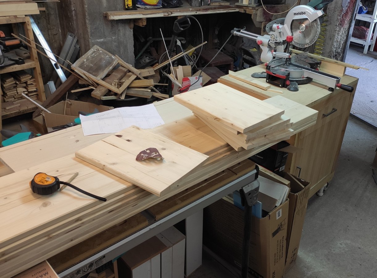

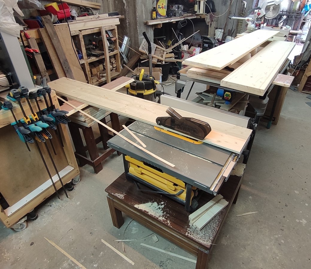

Ίσα ίσα πρόλαβα να κόψω τα περισσότερα κομμάτια του παζλ στο εργαστήρι, πριν το εγκαταλείψω κι αυτό, το οποίο και βλέπετε σε μορφή πριν την τελική που σας παρουσίασα πριν κάποιο καιρό σε άλλο νήμα

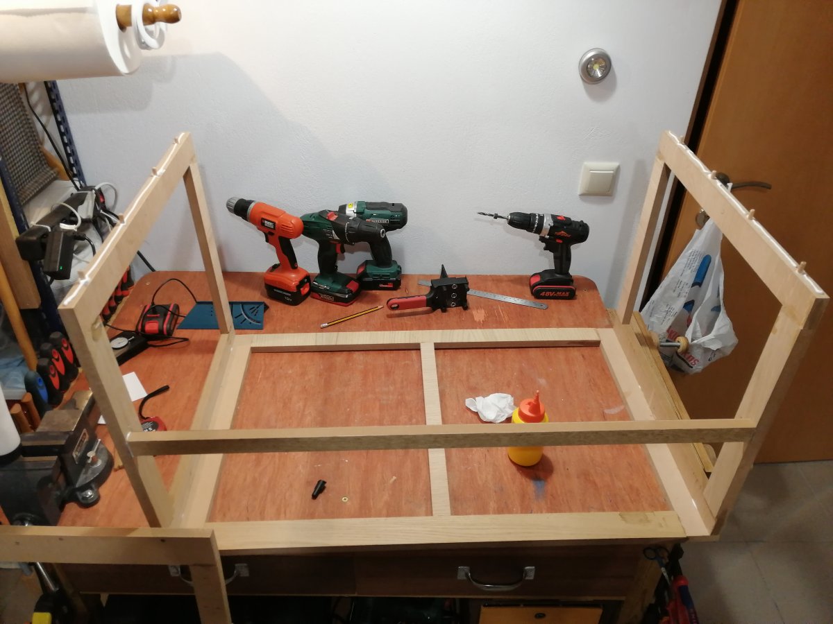

Μεταφέρθηκαν όλα στο σπίτι και συνεχίστηκαν οι υπόλοιπες εργασίες. Ανοίχτηκαν οι καβίλιες.
Έγιναν οι στεγνές (χωρίς κόλλα) δοκιμές εφαρμογής.

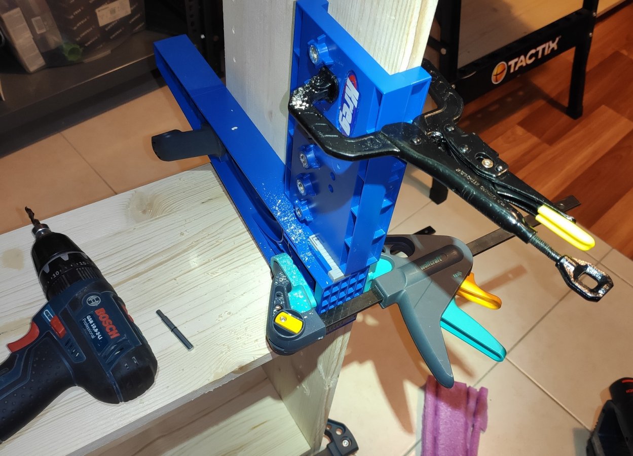

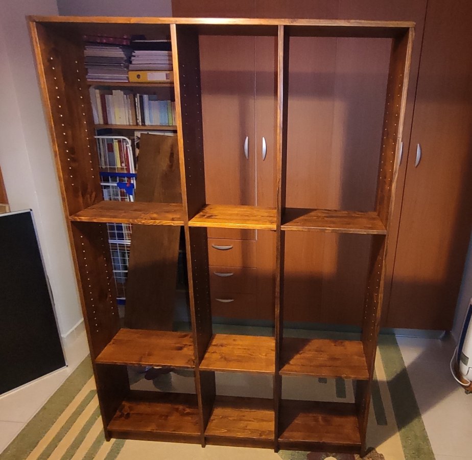

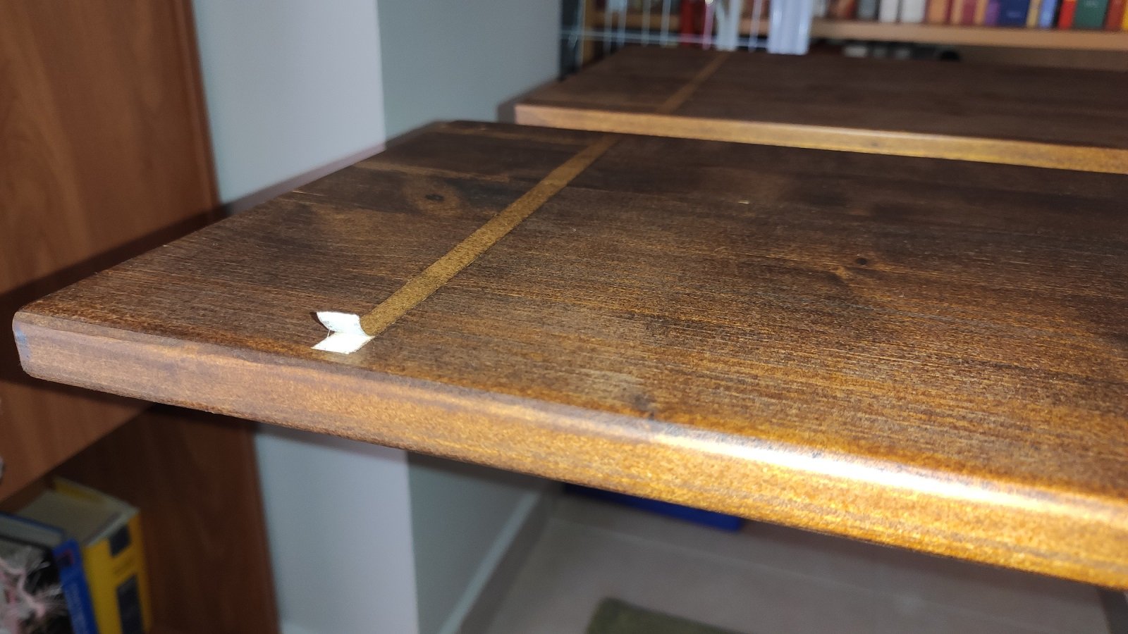

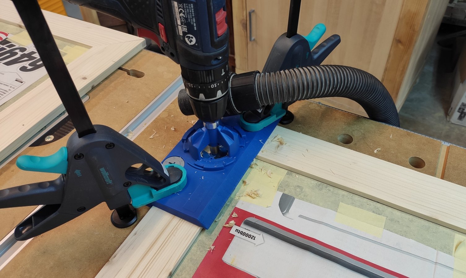

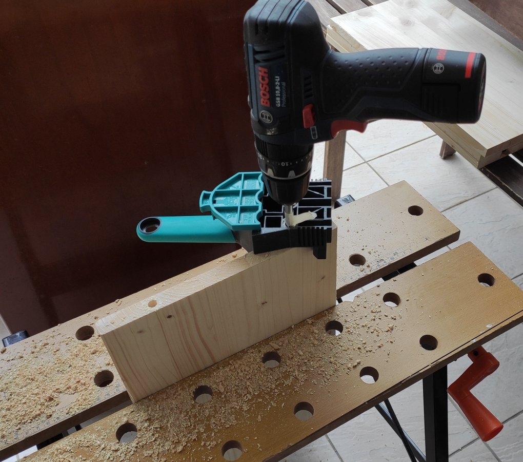

Χρησιμοποιώντας το σχετικό εργαλείο της Kreg (αυτό ειναι το νέο μοντέλο), ανοίχτηκαν αρκετές τρύπες για ρύθμιση των ραφιών.

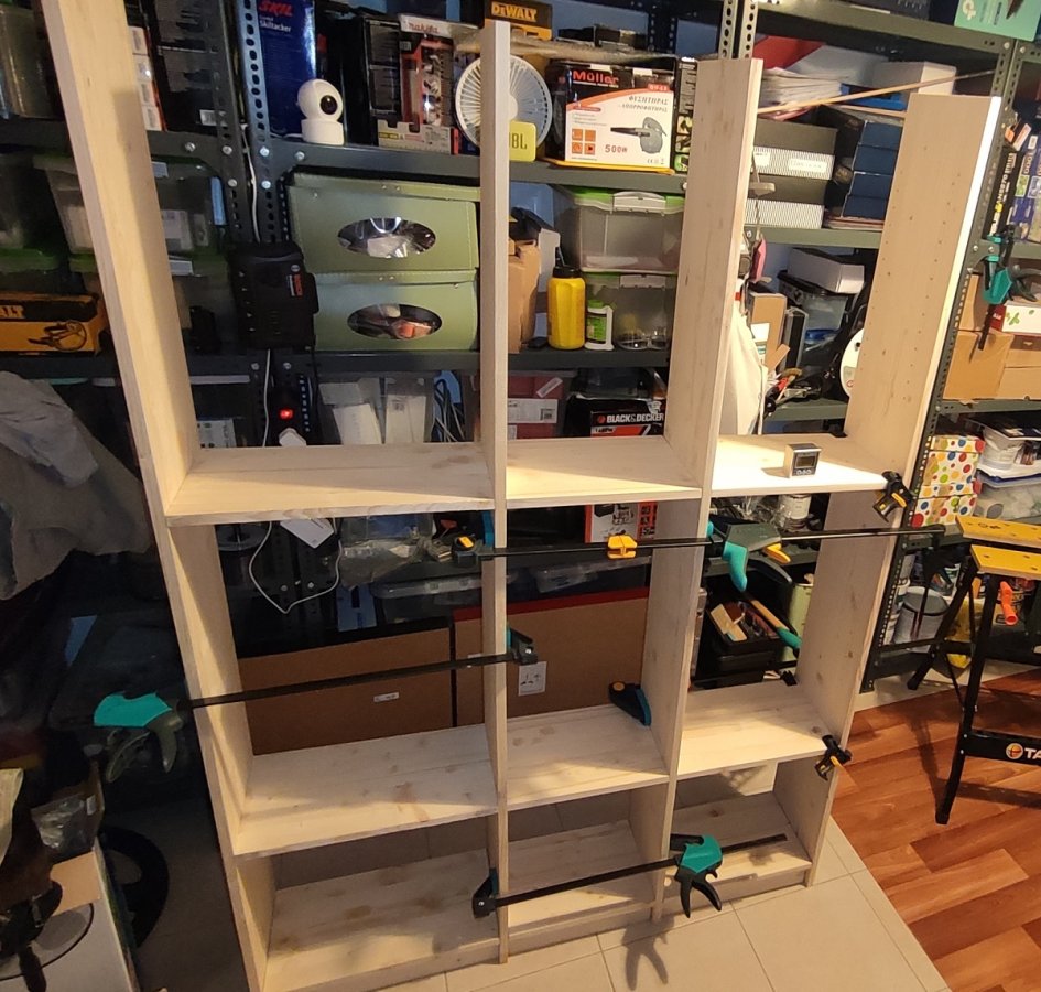

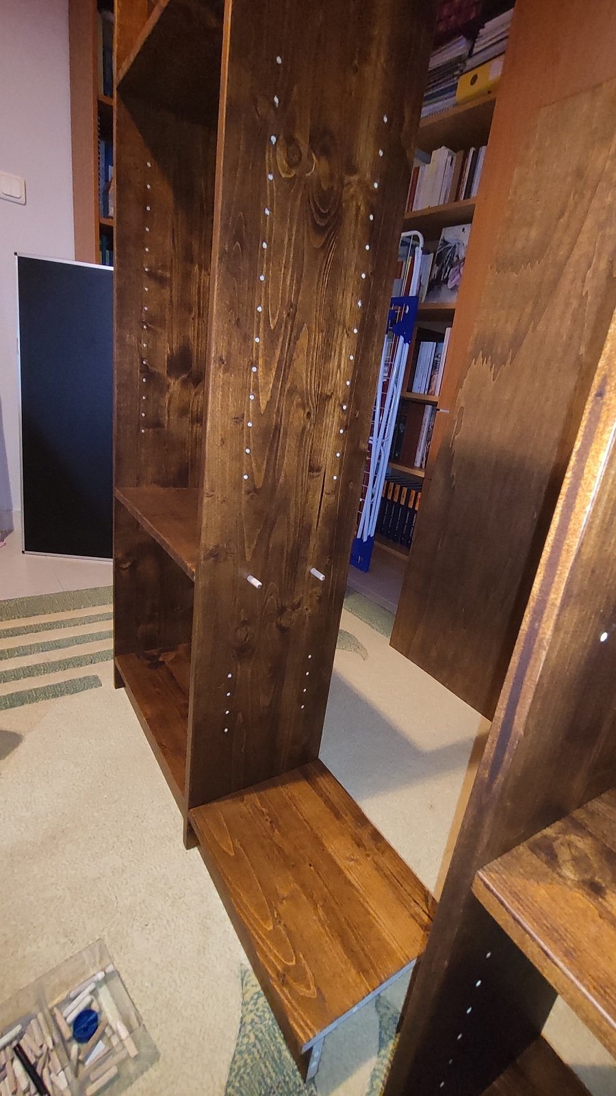

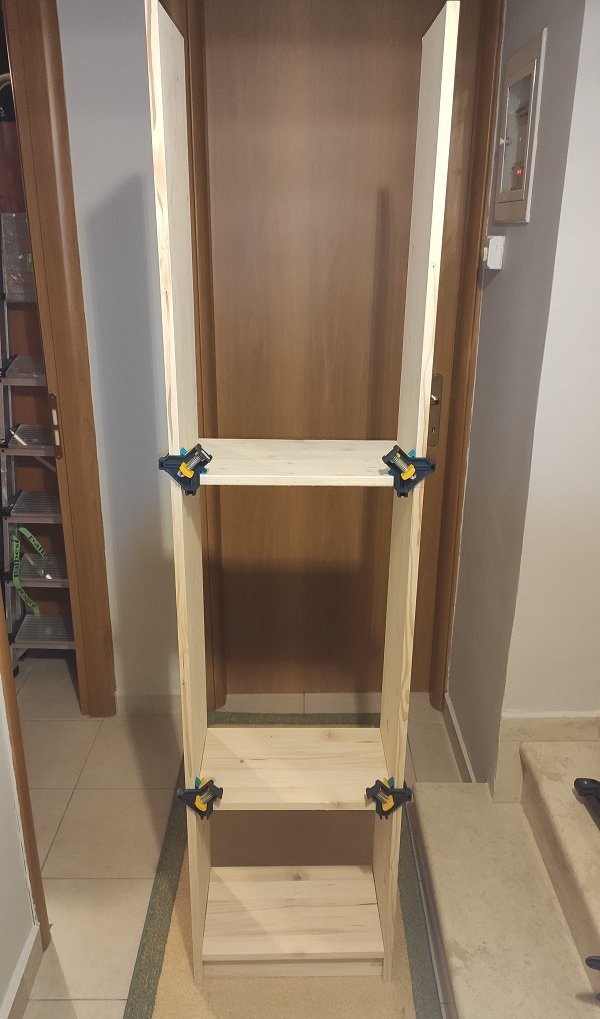

Στην ουσία φτιάχτηκαν 2 στήλες ξεχωριστές, διαφορετικού πλάτους, που ενώθηκαν μεταξύ τους με ράφια με φεράμια, ενώ η “οροφή” θα είναι κοινή.

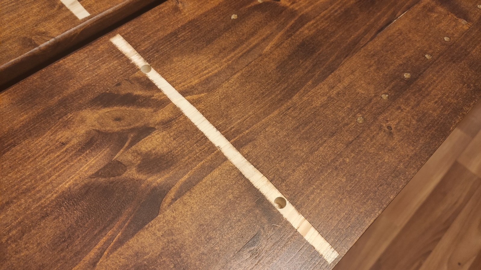

Τα κομμάτια βάφτηκαν ξεχωριστά, ενώ στις στήλες μπήκε χαρτοταινία σε προσημειωμένα σημεία που θα κολλούνταν τα ράφια, για να πιάσει σωστά η ξυλόκολλα.
Στην ένωση των δύο στηλών είχα προνοήσει να τρυπήσω για καβίλιες για την ευθυγράμμιση, και από κάτω μπήκαν φεράμια, μιας και η οροφή είναι στερεωμένη με βίδες, ώστε να μπορεί να λυθεί το έπιπλο, αν χρειαστεί.

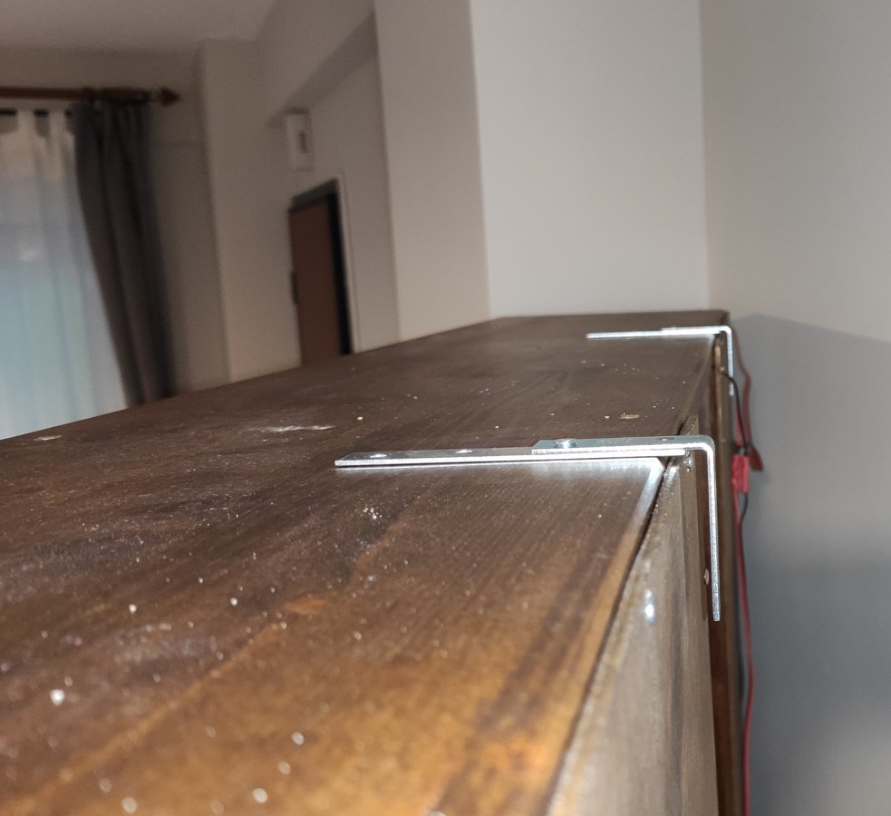

Μπήκαν λαμάκια για στερέωση στον τοίχο.

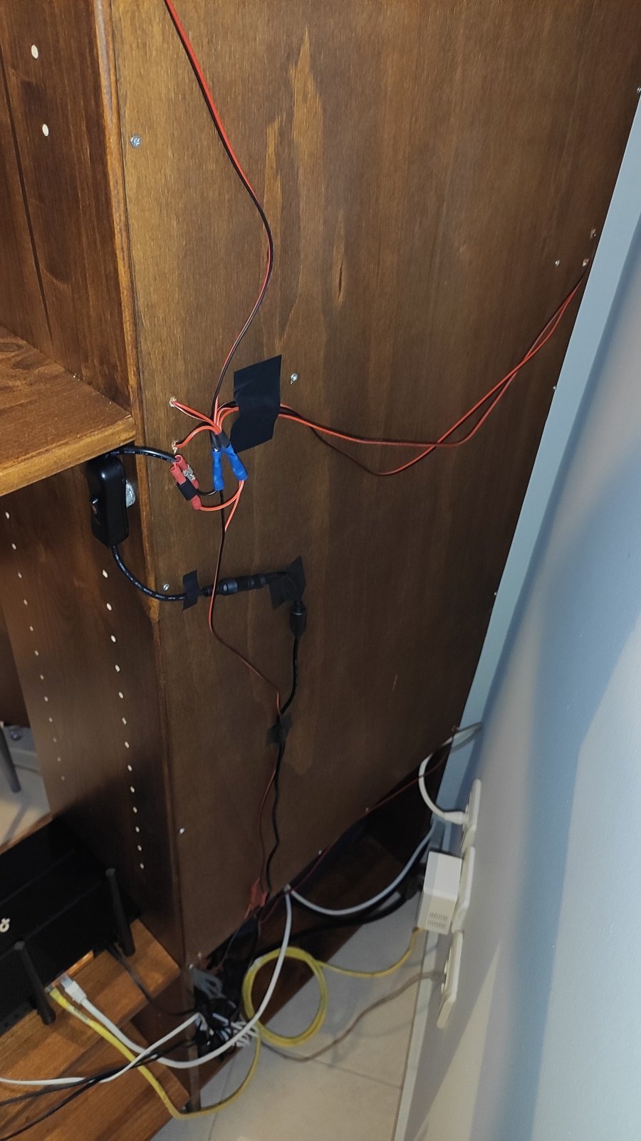

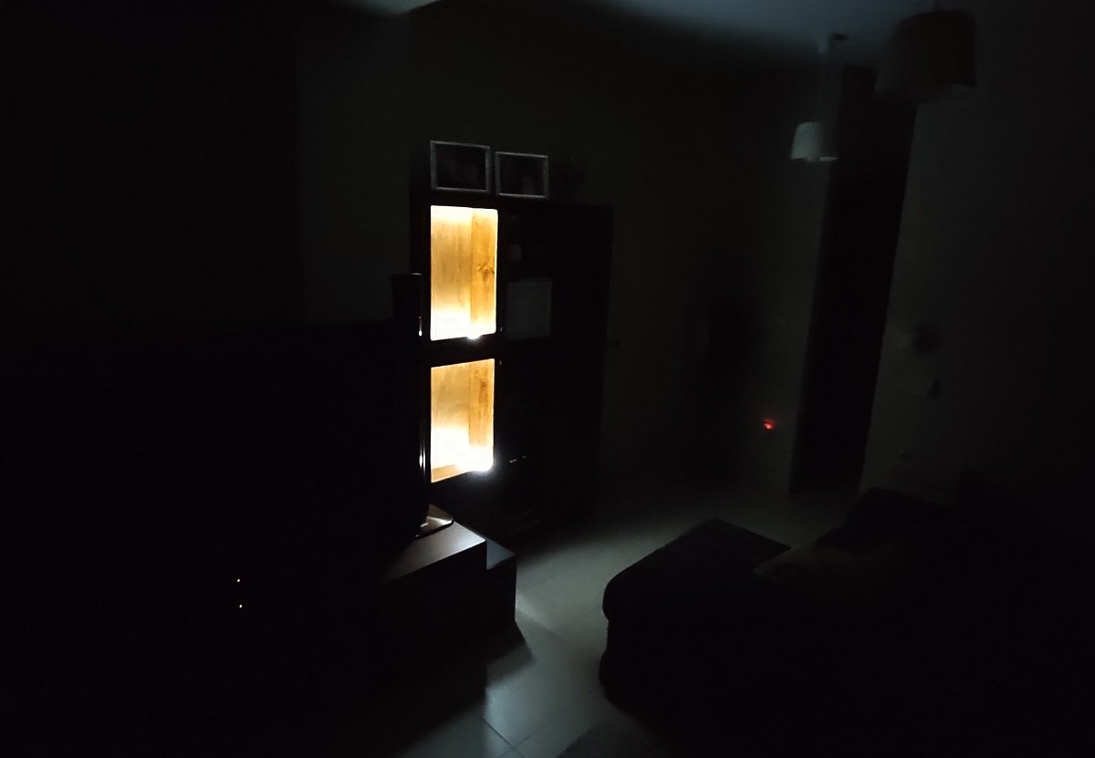

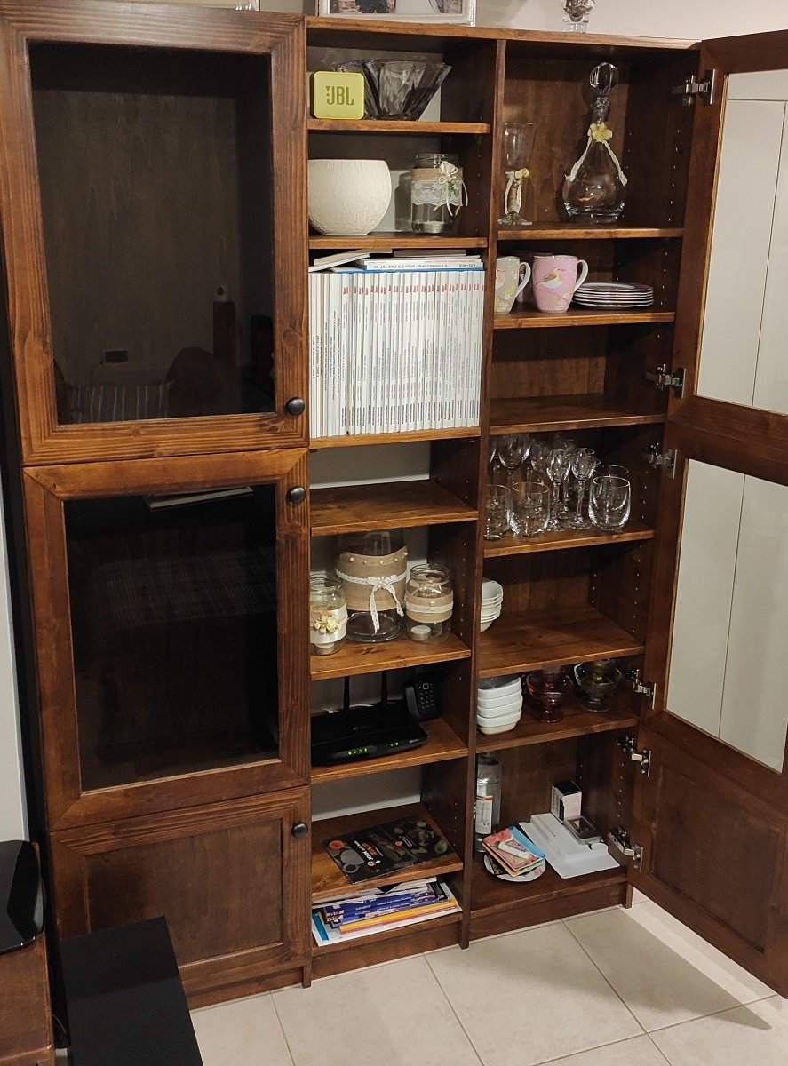

Στη συνέχεια μπήκε πλάτη Κ/Π 4άρι, ενώ πίσω του στερεώθηκαν όπως όπως καλωδιώσεις για τον φωτισμό LED (είναι κάτι που θα διορθώσω κάποια στιγμή). Στην φωτογραφία μπορείτε να παρατηρήσετε ότι η πλάτη στην αριστερή στήλη δεν καλύπτει το κάτω ντουλάπι, γιατί είναι το σημείο με πρίζες κεραίας, τηλεφώνου και ρεύματος. (15)
Φωτισμός υπάρχει στις 4 γωνίες μόνο των δύο ντουλαπιών της αριστερής στήλης, η οποία προορίζεται για γυάλινα ράφια μάλλον με αναμνηστικά ταξιδιών κλπ.

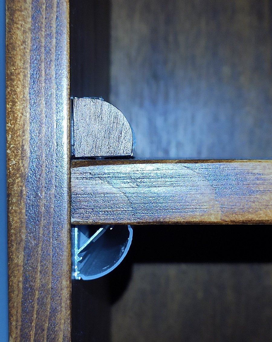

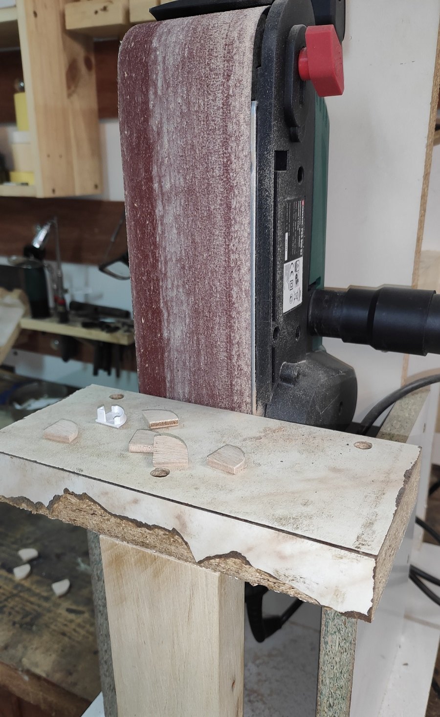

Για να κλείσω το τελείωμα των αλουμινένιων προφίλ, έφτιαξα δικές μου τάπες από Κ/Π, τις έβαψα στο ίδιο χρώμα και τις έβαλα με θερμόκολλα.

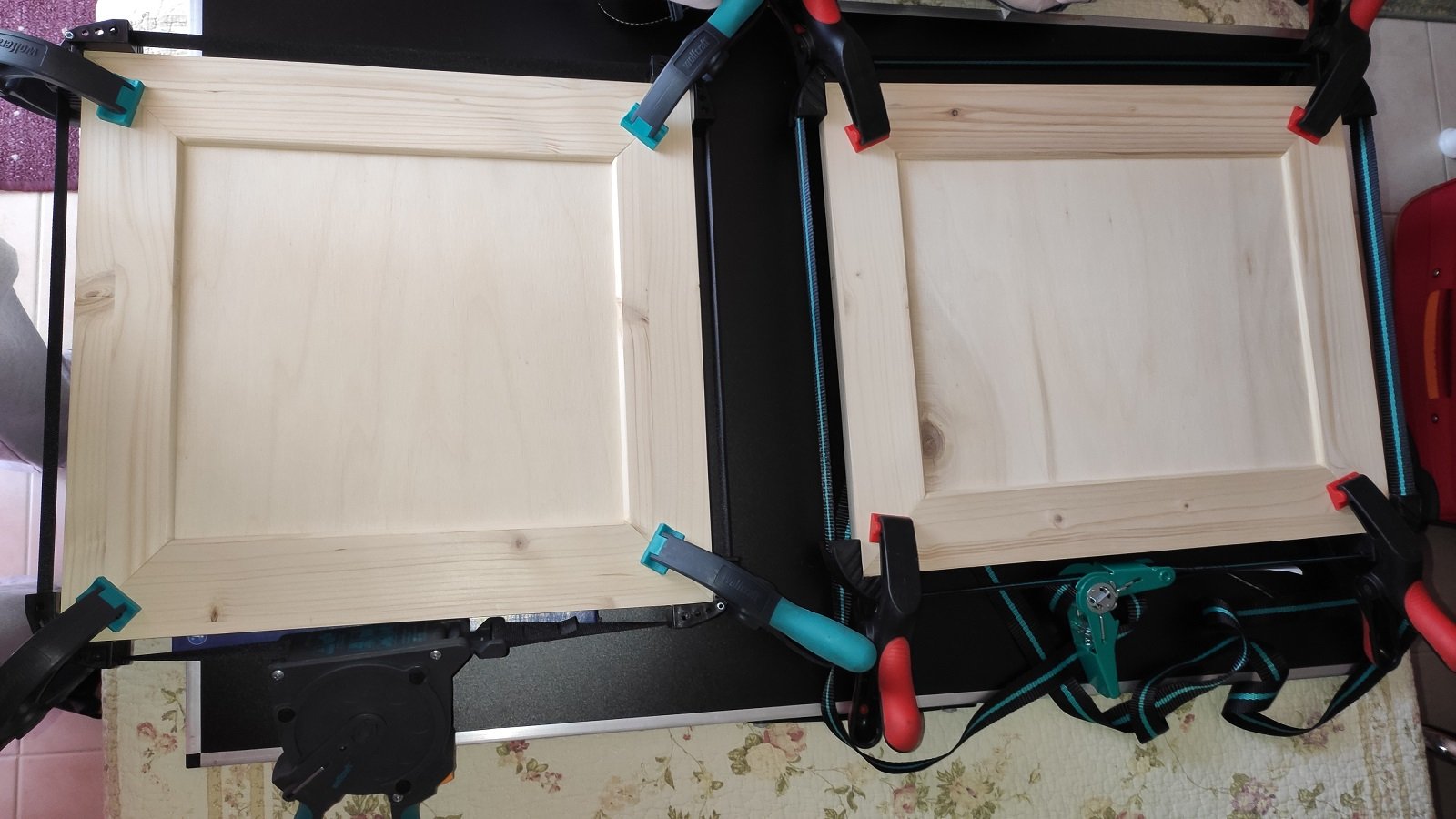

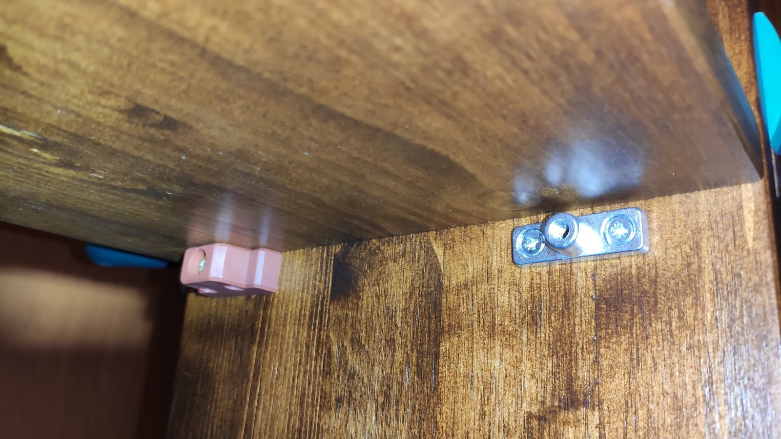

Έγιναν επίσης πορτάκια με ένθετο φιμέ τζάμι για τα 4 επάνω και 4άρι Κ/Π (ή 6άρι δεν θυμάμαι) για τα 2 κάτω, ενώ χρησιμοποίησα και το ειδικό εξάρτημα της Kreg για γρήγορη τοποθέτηση των μεντεσέδων. Μεντεσέδες επέλεξα της Blum με soft close για τα 34 πορτάκια με τζάμι και κάποιους πιο απλούς (πάλι με soft-close) που είχα από Leroy νομίζω
Και η τελική εμφάνιση

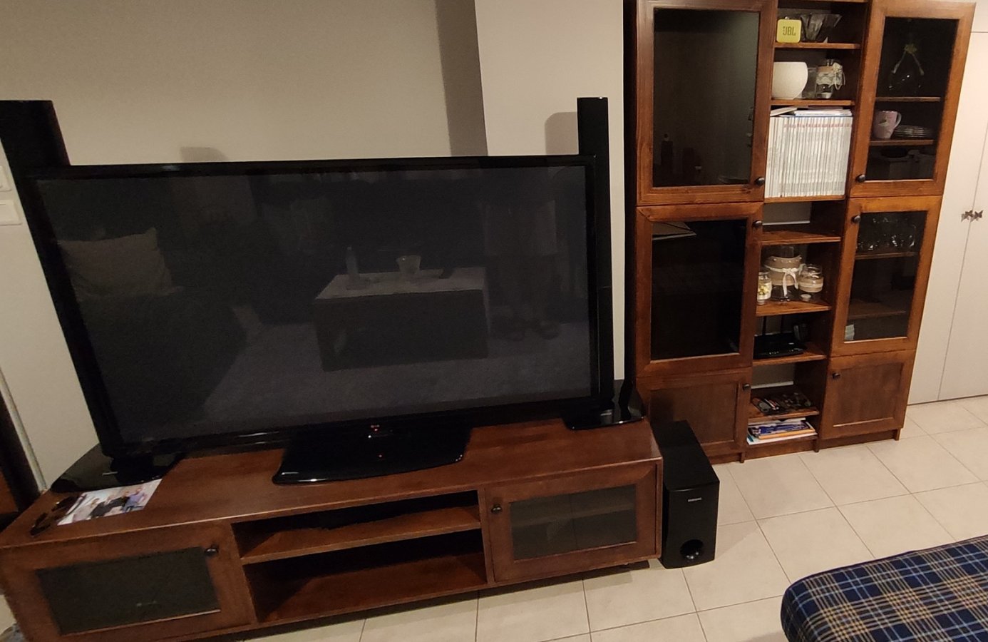

Και μια κοινή με το έπιπλο της τηλεόρασης που είχα παρουσιάσει εδώ
Tελεια δουλεια, πανεμορφο αποτελεσμα, χιλια μπραβο Γιαννη!! (y)
Εισαι πολυ καλος :love:
Ωραια κατασκευη
Μπραβο Γιαννη!
Εξαιρετικη δουλεια!
Αααα, υπέροχο! Γειά στα χέρια σου μάστορα!
Μπράβο σου Γιάννη...
Πολύ μερακληδικη κατασκευή...!!!

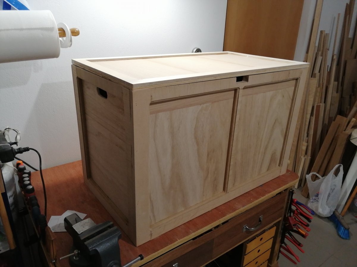

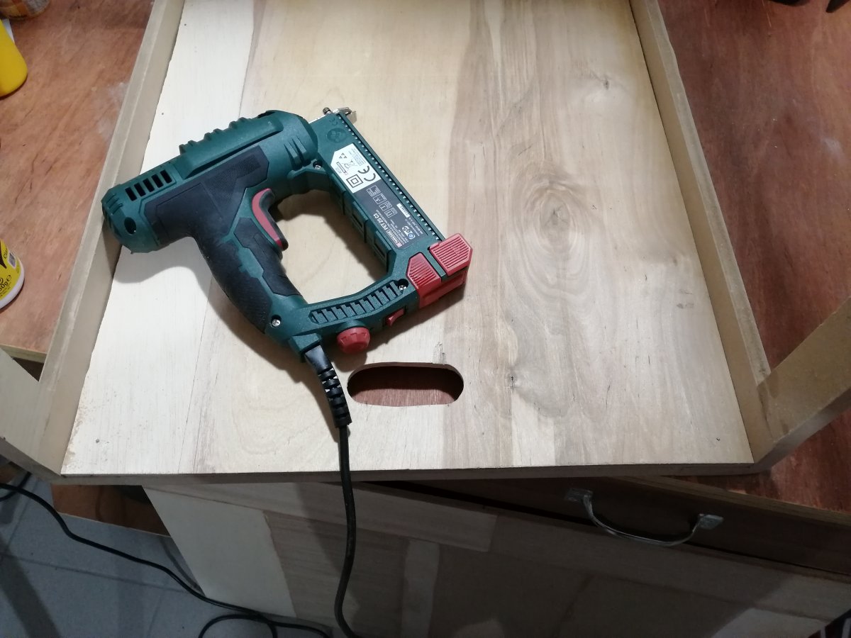

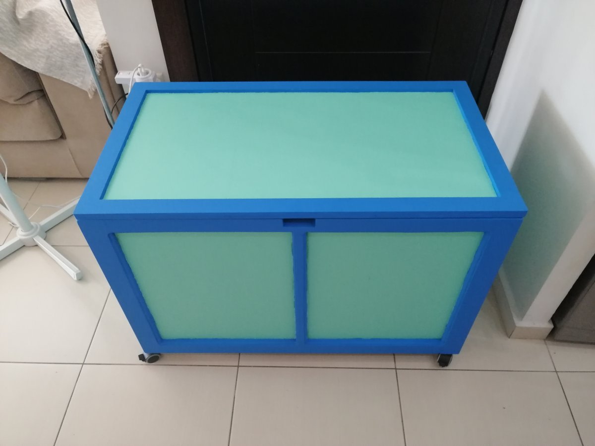

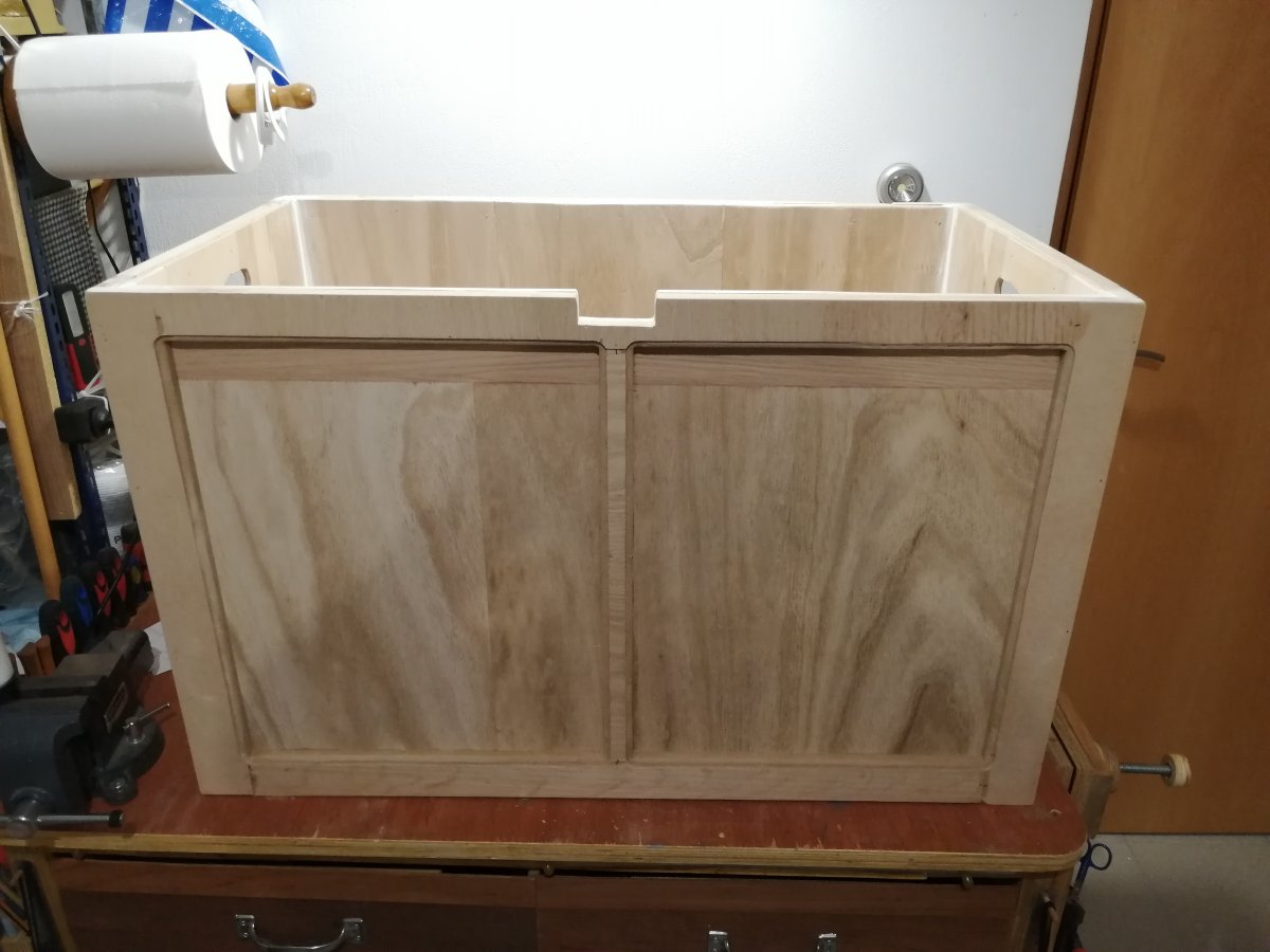

Είχα στην αποθήκη κάποια ρετάλια από ξύλα, είχα και την επιθυμία του μικρού να του κατασκευάσω ένα ξύλινο κουτί-μπαούλο για τα παιχνίδια του και πριν ενάμιση μήνα ξεκίνησα να το φτιάχνω. Όμως τώρα το καλοκαίρι λόγω περιορισμένου χρόνου καθημερινά, η κατασκευή έγινε με πολύ αργούς ρυθμούς.
Οι διαστάσεις του είναι 95cm μήκος, 45cm πλάτος και 55cm ύψος και τα ξύλα που χρησιμοποίησα είναι το κλασσικό 16άρι MDF για τα τελάρα και λεπτά φύλλα κόντρα πλακέ πάχους 4,5mm (τα μέτρησα με παχύμετρο). Αρχικά έφτιαξα τα τελάρα με το MDF τα οποία ένωσα μεταξύ τους με καβίλιες και ξυλόκολλα.

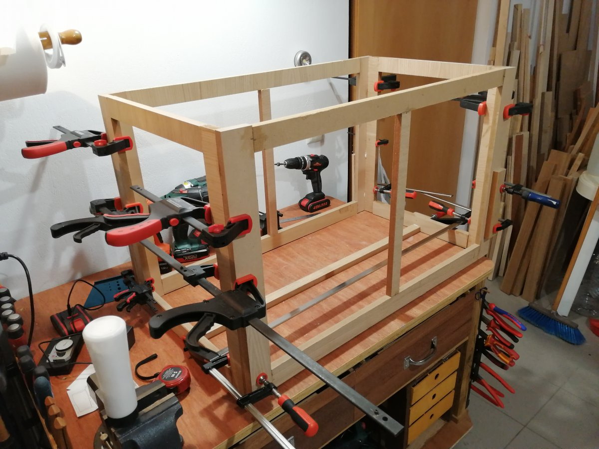

Στη συνέχεια για να γίνει πιο στιβαρή και ανθεκτική η κατασκευή, αλλά και για να μεγαλώσω την επιφάνεια των κόντρα πλακέ (αφού όπως προείπα είχα ρετάλια και όχι μεγάλες επιφάνειες) κόλλησα μεταξύ τους τα φύλλα και πλέον το πάχος έγινε 9mm. Ακολούθως κόλλησα στα τελάρα τις επιφάνειες και έβαλα καρφιά με το μεγάλο καρφωτικό του Λιντλ. Ομοίως κάρφωσα με 32άρια καρφιά (το μεγαλύτερο μέγεθος καρφιών που μπορεί να πάρει το συγκεκριμένο καρφωτικό) και τα MDF μεταξύ τους. Περιμετρικά στον πάτο αλλά και στη μέση τοποθέτησα πηχάκι, για να πατήσει πάνω σε αυτό η κάτω επιφάνεια.

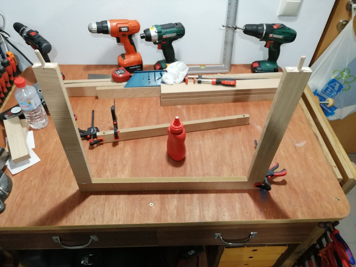

Επειδή μου αρέσει να πειραματίζομαι για να μαθαίνω, αποφάσισα σε αυτήν την κατασκευή να μην χρησιμοποιήσω καθόλου βίδες, παρά μόνο ξυλόκολλα, καβίλιες και το καρφωτικό.

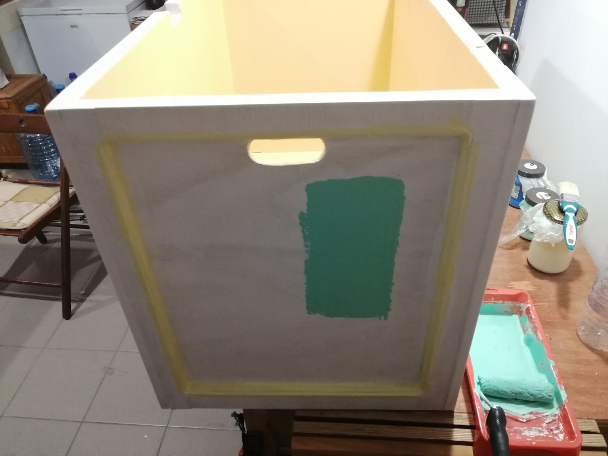

Έφτιαξα χερούλια χρησιμοποιώντας τρυπάνι μεντεσέ και ηλεκτρική σέγα και με τον ίδιο τρόπο έκοψα ένα κομμάτι από την πρόσοψη για να μπαίνει το χέρι και να ανοίγει το καπάκι.

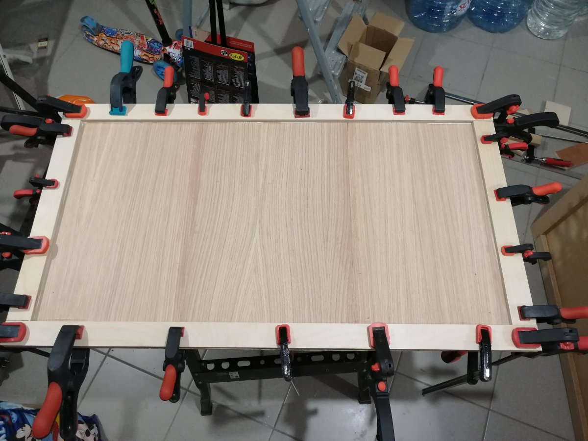

Το καπάκι φτιάχτηκε με τον ίδιο τρόπο με το υπόλοιπο κουτί με την διαφορά ότι περιμετρικά χρησιμοποίησα αντί για το 16άρι MDF, 12άρι κόντρα πλακέ πλάτους 5cm το οποίο, ομοίως, κόλλησα και κάρφωσα.
Χρησιμοποίησα το ρούτερ για να κάνω αυλάκι στο MDF για ομορφότερο αποτέλεσμα και αφού στόκαρα κάποια σημεία που χρειάζονταν, το πέρασα με το περιστροφικό τριβείο χρησιμοποιώντας διαδοχικά 120άρι, 180άρι και 240άρι γυαλόχαρτο.
Το πέρασα αρχικά με ένα χέρι βελατούρα και στη συνέχεια με δύο χέρια ριπολίνη σε απόχρωση μπεζ για το εσωτερικό, λαχανί για τις εξωτερικές επιφάνειες και μπλε για τα περιμετρικά τελάρα.
Στο τέλος βίδωσα 4 ροδάκια για να μετακινείται εύκολα (τα δύο με στοπ) και προτίμησα το κουμπάσο από αλυσίδα ή σχοινί για ομαλότερο άνοιγμα-κλείσιμο στο καπάκι.
Θαυμασια δουλεια Χαρη, πηρες ρεταλια, τα διαμορφωσες, τα κολλησες, τα εβαψες και εφτιαξες ενα λειτουργικοτατο και χρησιμο επιπλο, μπραβο (y)
...και το κουμπασο με το αμορτισερ ηταν πολυ καλη ιδεα καθως δεν κανει μονο ομαλοτερο το ανοιγμα/κλεισιμο αλλα και ασφαλεστερο για το παιδι!

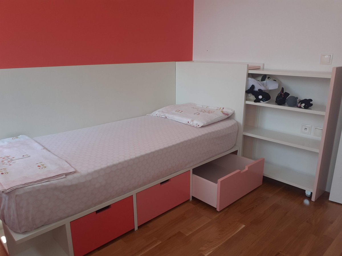

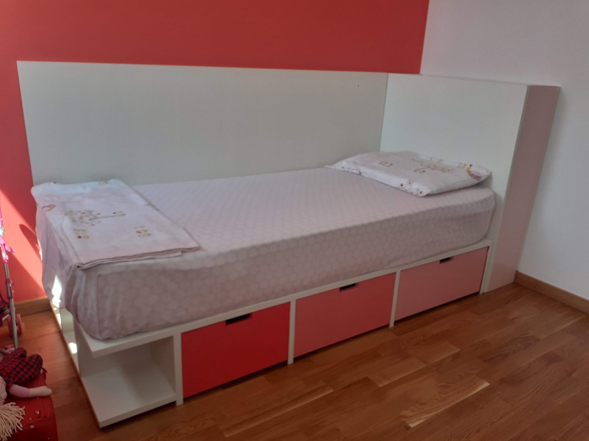

Λοιπόν παρέδωσα.
Η μικρή χωροπηδαγε από την χαρά της και έλαβα τα συγχατήρια από την συζυγο.
Χάρηκα με την κατασκευή, το διασκέδασα. Εγινα σοφώτερος και θεωρώ τα πήγα πολύ καλά για την κλάση μου στο θέμα του βαψίματος. Σας ευχαριστώ όλους για την βοήθεια και τις παρατηρήσεις τόσο όσον αφορά το σχέδιο όσο και την βοήθεια για το βάψιμο.
