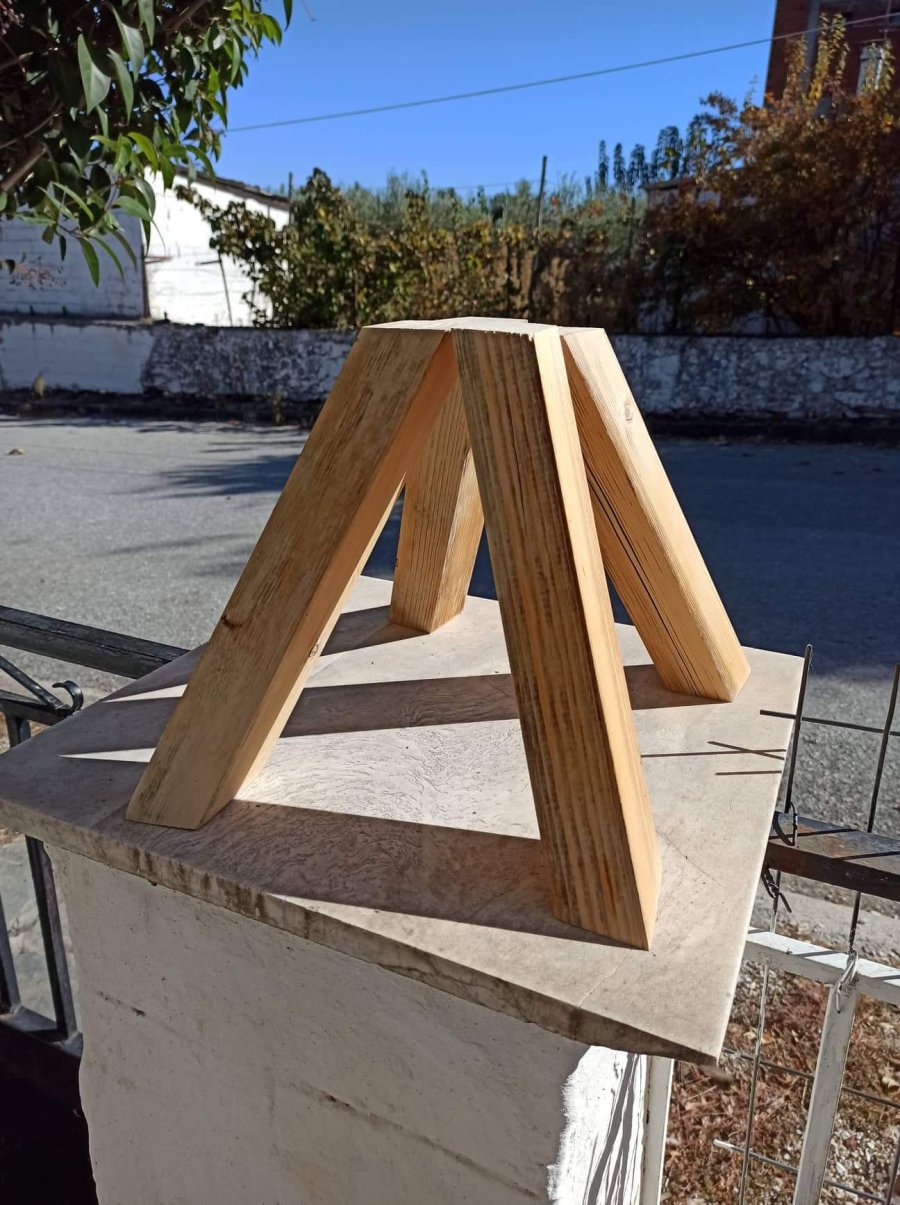

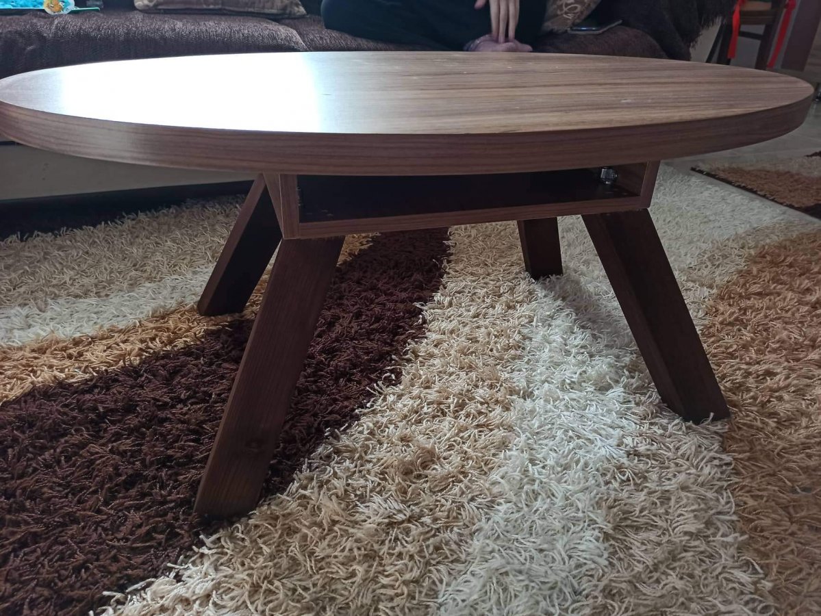

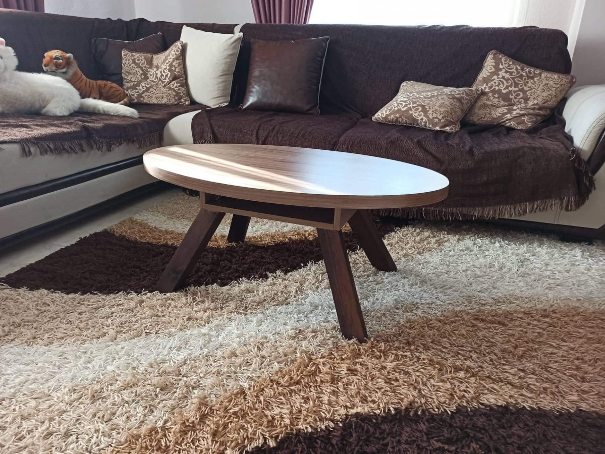

Έφτιαξα μάλλον μετέτρεψα ένα υπάρχον τραπέζι μελαμίνης (πάλι δικής μου κατασκευής) από τετράγωνο με συρτάρι σε οβάλ με ξύλινα πόδια. Πόδια από πεύκο βαμμένα σε ανήλινη καρυδιάς. Επειδή το πεύκο δεν μου έφτανε προσάρμοσα και ένα μικρό ραφακι για τα τηλεχειριστήρια
Δεν έχω πολλές φωτογραφίες από την όλη πορεία.

Nektarios2015
4 March 2015
10,384
Δεν είναι καπλαμας. Μελαμίνη είναι με ταινία για σοκορα γύρω γύρω. Είναι διπλή 16αρα αν θυμάμαι καλά μελαμίνη βιδωμενη. Το ραφακι είναι συναρμολογούμενο εν μέρει. Είναι ένα Π που βιδωθηκε στην επιφάνεια και το κάτω μέρος βιδωθηκε με γωνιακά που δένουν ντουλάπες κλπ. Στο οποίο κάτω μέρος έχουν βιδωθει τα πόδια με απλές ξυλοβιδες και κόλλα αν θυμάμαι καλά 😝

Αθήνα
Ωραίο βγήκε Νεκτάριε
Για δώσε πληροφορίες για τα κοψίματα στα πόδια, είναι διπλή φαλτσογωνιά ή με ξεγελάει η φωτογραφία;

Nektarios2015
4 March 2015
10,384
Ναι διπλη φαλτογωνια ειναι γυρω στους 30 και οι δυο. Δεν θυμαμαι ακριβως μοιρες παντως με μια δοκιμη κατεληξα στις κλισεις.

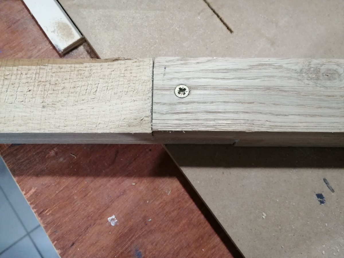

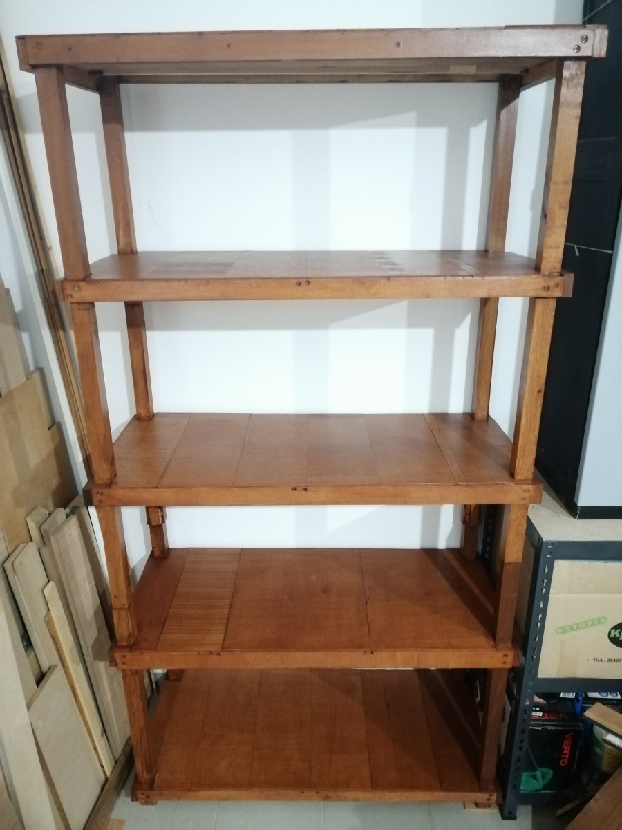

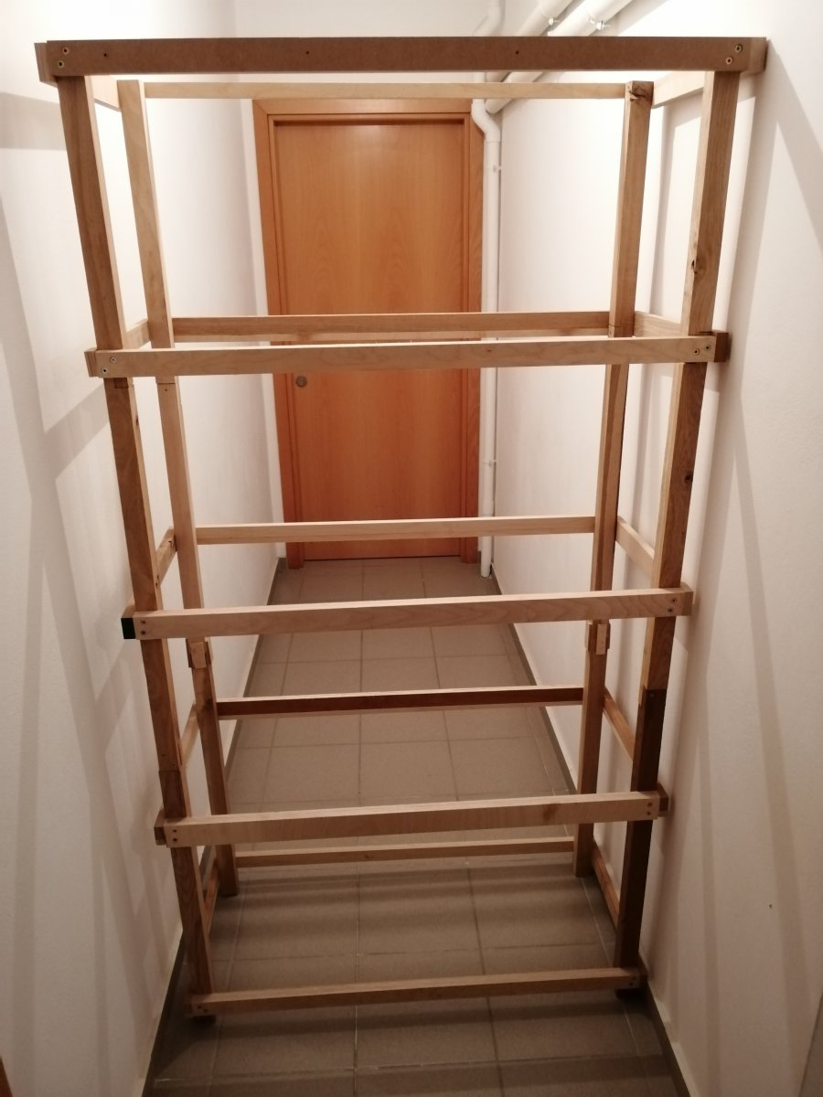

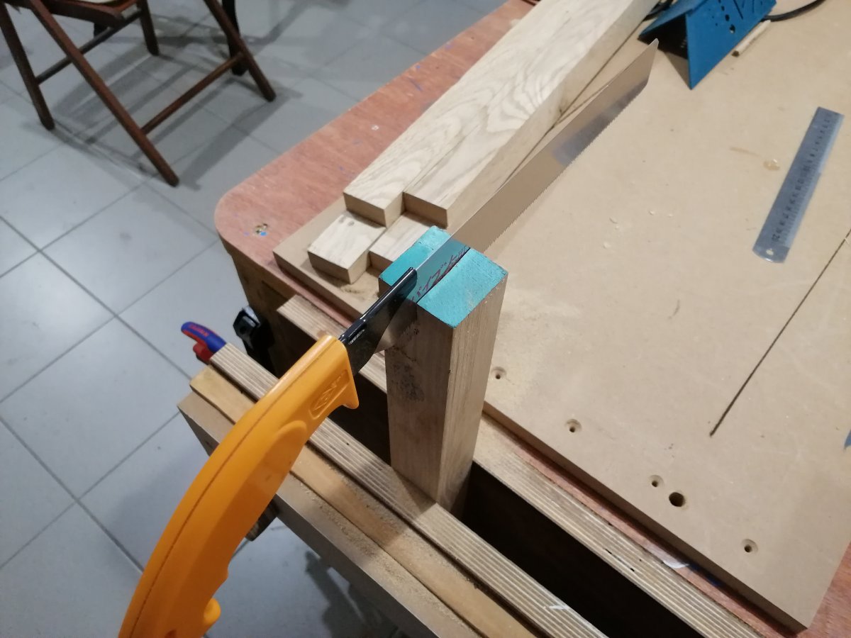

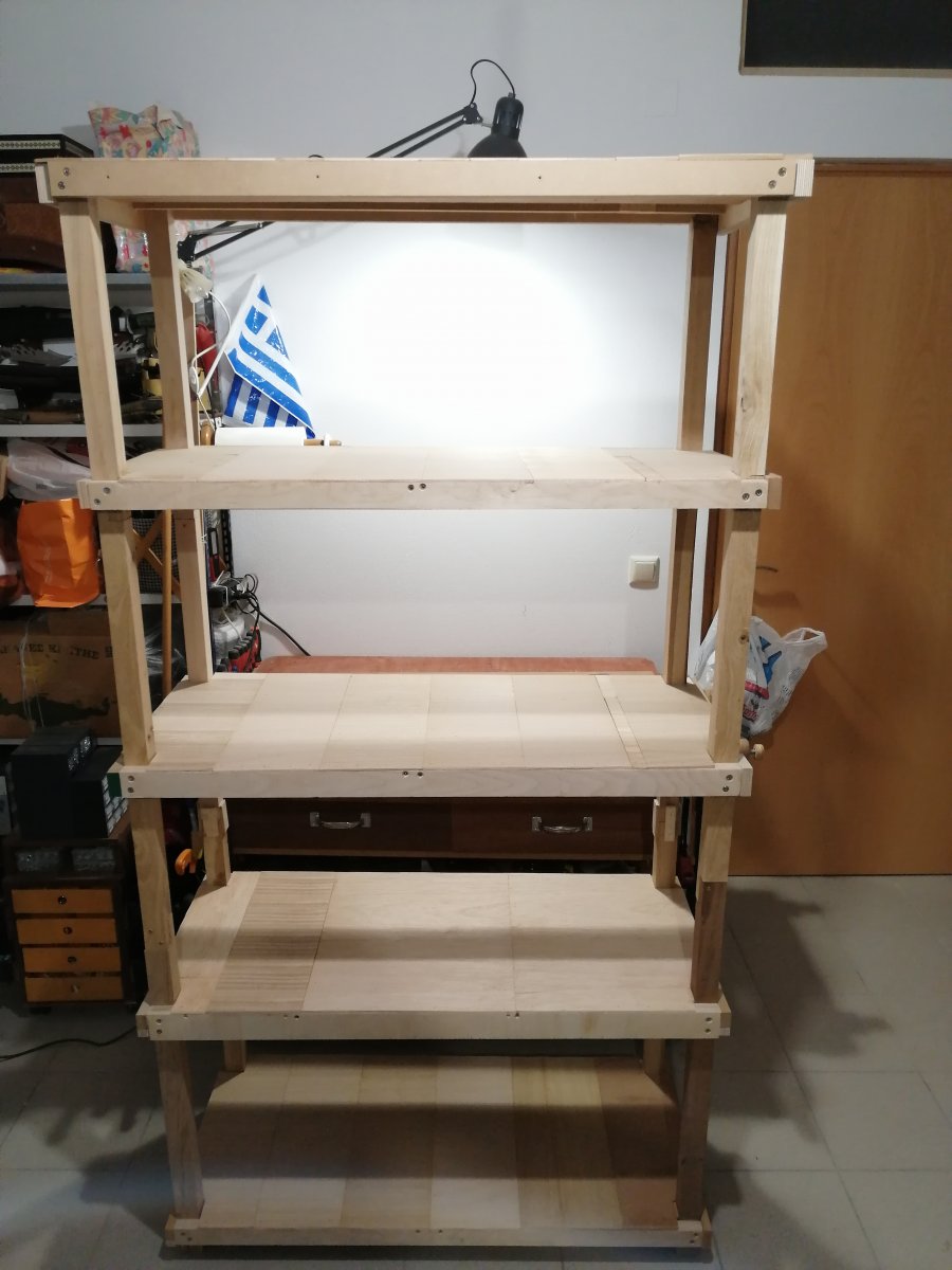

Χρειαζόμουν μια ραφιέρα για την αποθήκη, είχα κάποια ρετάλια και ξεκίνησα…..

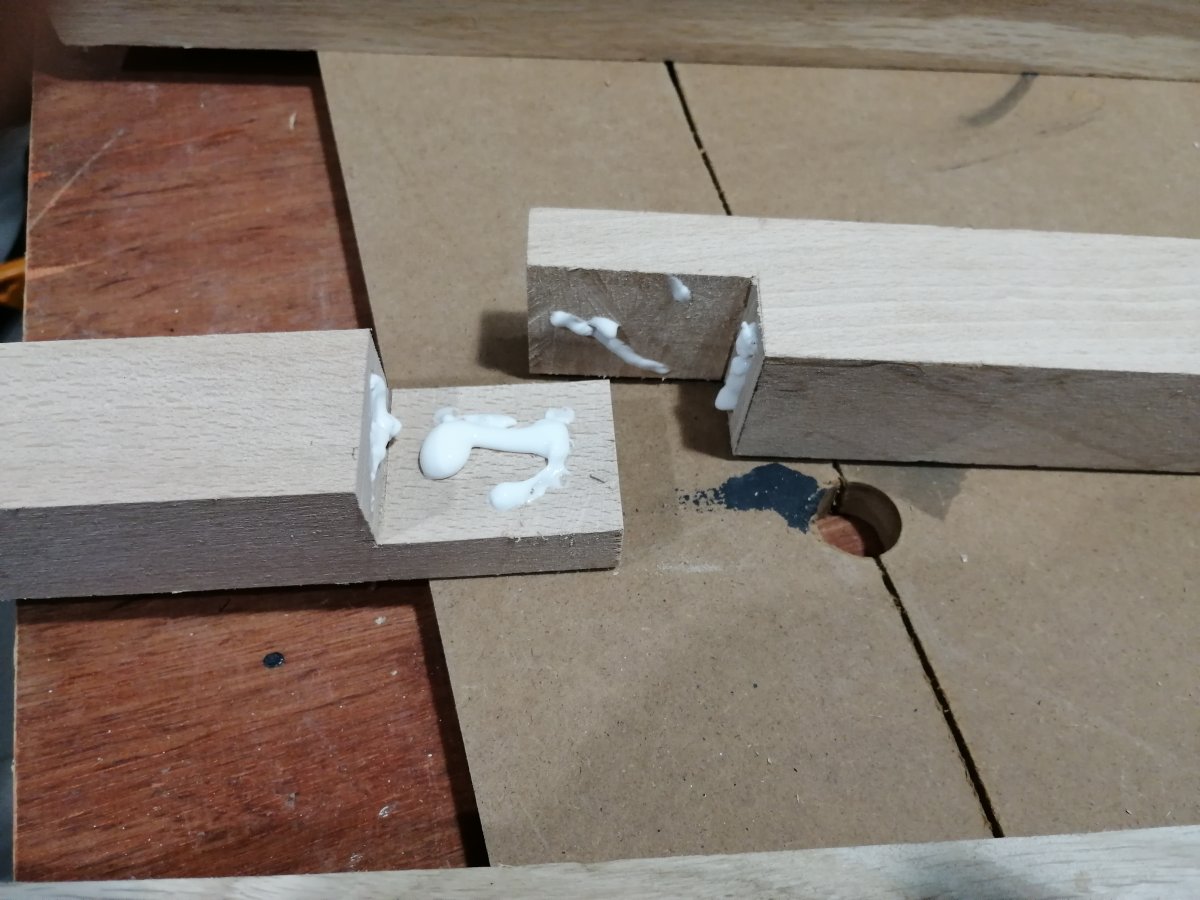

Βρήκα λοιπόν δοκαράκια 5x5 εκατοστών, μήκους 70 εκ. περίπου το καθένα, τα οποία και ένωσα μεταξύ τους με μισοχαρακτό σύνδεσμο χρησιμοποιώντας ξυλόκολλα και βίδες. Το συνολικό μήκος των 4 δοκαριών και κατά συνέπεια το ύψος της ραφιέρας βγήκε 195cm.
Στη συνέχεια έκοψα όλα τα ξύλα που χρησιμοποίησα για τα ράφια.
Έφτιαξα λοιπόν 5 ράφια πλάτους 105cm και βάθους 47cm.

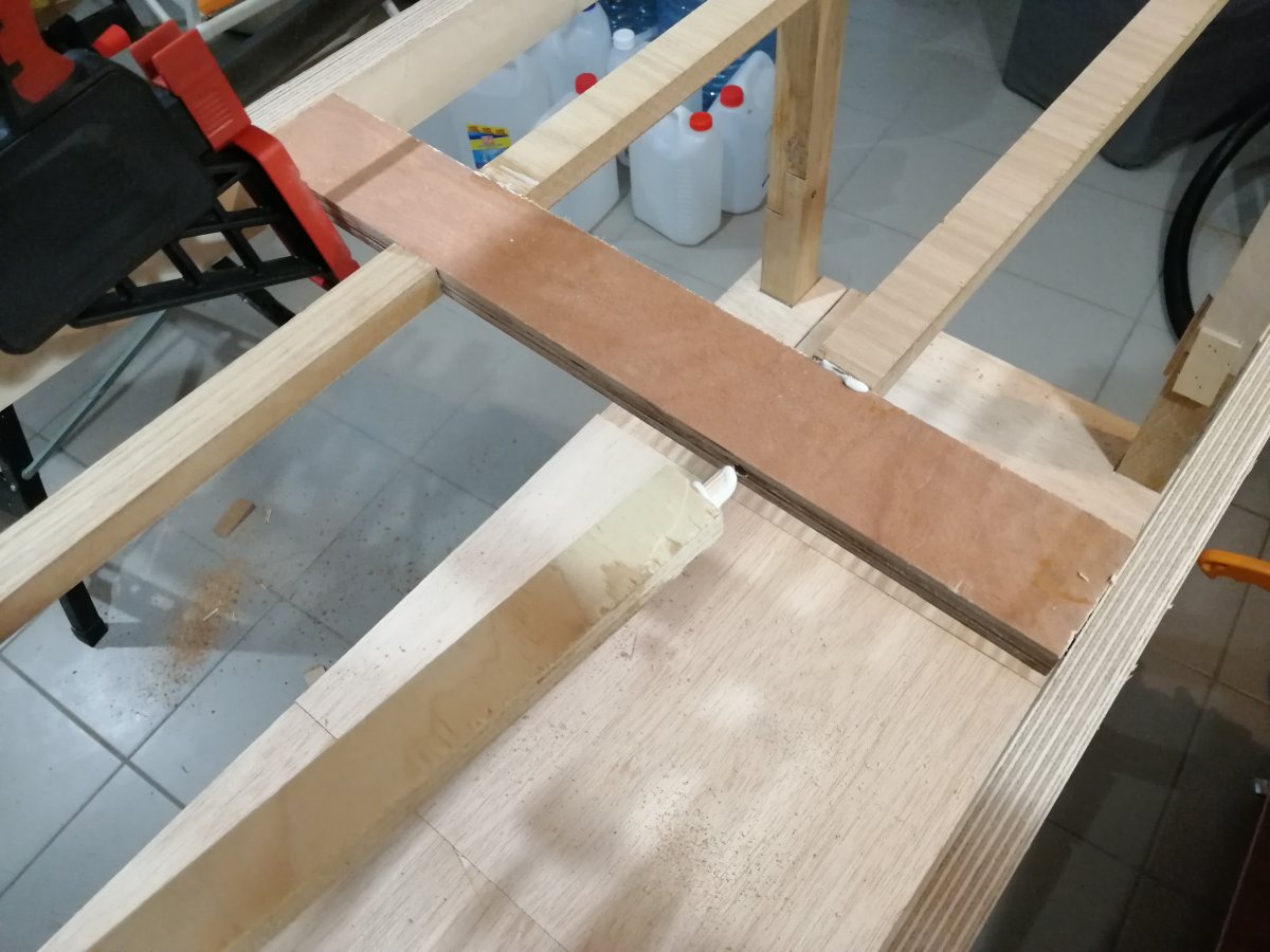

Στα ράφια έφτιαξα βάσεις με πηχάκια από κόντρα πλακέ και mdf χρησιμοποιώντας βίδες και καβίλιες (σε όποιο σημείο δε μπορούσαν να μπουν βίδες) όπου πάνω σε αυτές τοποθέτησα με κόλλα και καρφωτικό φύλλα κόντρα πλακέ πάχους 6mm.
Με το τριβείο πέρασα όλα τα ξύλα και στο τέλος την έβαψα με ένα βερνίκι από το LIDL που είχα στην αποθήκη σε απόχρωση teak, συνολικά 3 χέρια.

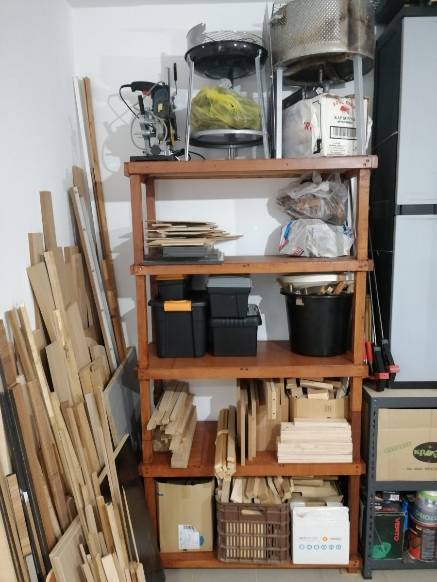

Και η ραφιέρα έτοιμη και στην θέση της.
Να σημειώσω ότι έκανα δοκιμή για την αντοχή της βάζοντας πάνω 4 δεκάκιλες μπουκάλες εμφιαλωμένου νερού και διαπίστωσα ότι το κάθε ράφι αντέχει τουλάχιστον 40 κιλά. Μπορεί να αντέχει και περισσότερο βάρος αλλά δεν δοκίμασα, εξάλλου δεν θα μπουν πολύ βαριά αντικείμενα πάνω.

Καλη δουλεια μπραβο!!
Που τα βρηκες τα δοκαρακια οξιας?! Αυτα αντεχουν πολυ ζορι!!
Ωραιες οι μισοχαραχτες στις καθετες ενωσεις των δοκαριων. Τις ενισχυσες καθολου με βιδες?
Ναι, έβαλα βίδες και από τις 2 πλευρές.
Τα δοκαρακια, όπως και πολλά από τα ρεταλια που έχω, τα βρήκα πεταμένα έξω από ένα ξυλουργείο ;)

Ωραιος...!!!!
Πολύ καλή και στιβαρη κατασκευή φενεται...!!!
Να μας πεις που είναι αυτό Ξυλουργείο που πετάει τόσο απονα τέτοια ξυλεια...!!😁
