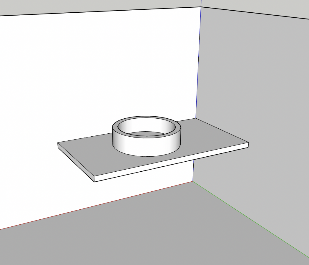

Για πάγκο επιτραπέζιου νιπτήρα μπάνιου τι ξύλο προτείνετε, που να είναι ανθεκτικό και οικονομικό; Θέλουμε πάχος 3-5cm, θα μπει κρεμαστός (με γωνίες υποθέτω) και θα μπει άχρωμο βερνίκι.
Αξίζουν τα έτοιμα πάνελ πχ δρυς ή πεύκο;

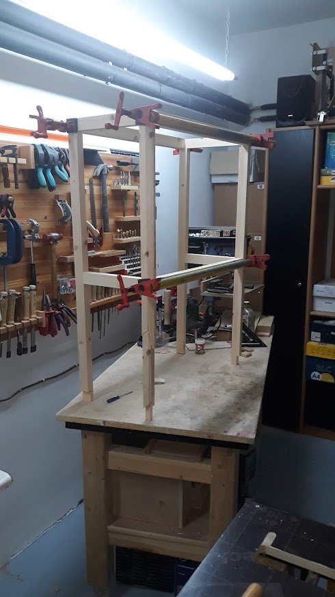

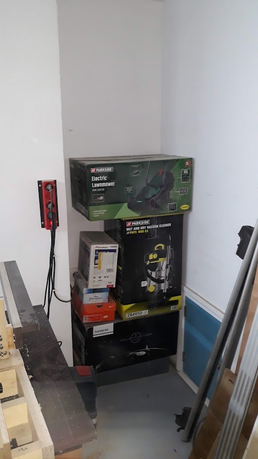

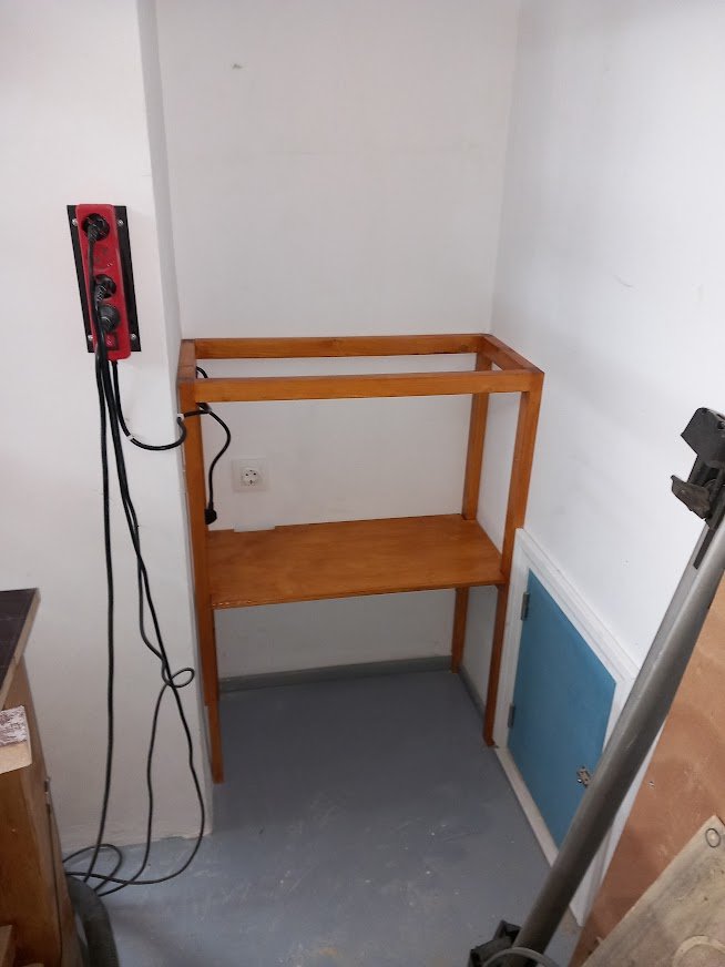

Να βάλω κι εγώ την πρόοδο από ένα προτζεκτάκι που το παιδεύω εδώ και κάνα μήνα.
Έχω στο εργαστήρι αυτή την εσοχή όπου προς το παρόν την χρησιμοποιώ σαν αποθηκευτικό χώρο ντανιάζοντας κούτες την μία πάνω στην άλλη. Η αρχική σκέψη ήταν να βάλω ράφια - έχει και ένα πορτάκι δεξιά που μπαίνει λίγο στην μέση.

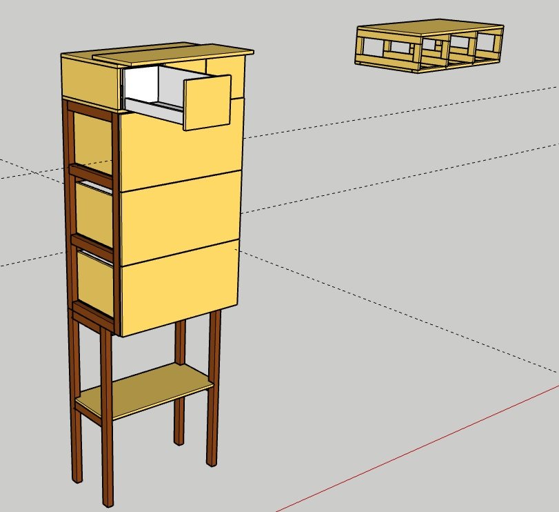

Τελικά κατέληξα σε αυτό το σχέδιο με τρία κομμάτια το ένα πάνω στο άλλο: ο πρώτος όροφος (μικρότερος σε βάθος για να μην εμποδίζει το πορτάκι) να έχει δύο ράφια, ο 2ος όροφος με τρία μεγάλα συρτάρια και ο 3ος όροφος με τρία μικρά συρτάρια για να καλυφτεί το κενό μέχρι το ταβάνι.

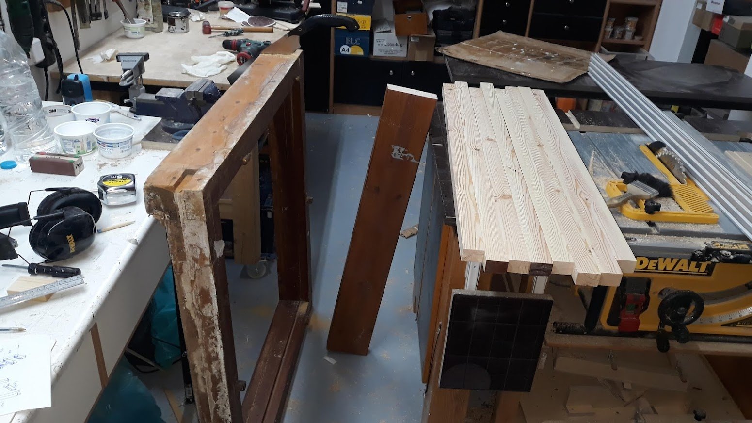

Τα πηχάκια έγιναν όλα από ελάτη, από κάτι ρετάλια 5Χ25εκ που είχα καθώς και από ένα παλιό μεγάλο παράθυρο που μάζεψα από τα σκουπίδια. Η τελική διάσταση βγήκε περίπου 24Χ32 χιλιοστά.

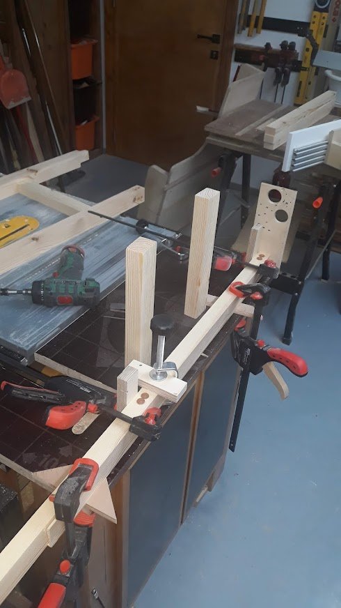

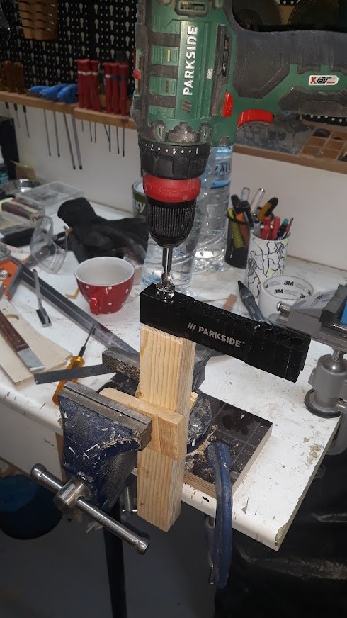

Ο σκελετός έγινε με συνδέσεις καβίλιας 8mm ως εξής: πρώτα δύο τρύπες για κάθε ένωση στην μέση του ξύλου που φαίνεται οριζόντια και μετά σημάδεμα με τις σημαδούρες για καβίλιες στο κάθετο κομμάτι. Για το σωστό σημάδεμα είχα βάλει πιασμένα με σφιγκτήρες διάφορα ρεταλάκια σαν οδηγούς ώστε κατά το σημάδεμα να κάτσει το κάθετο πηχάκι ακριβώς εκεί που πρέπει.
...και μετά τρύπημα στο κάθετο κομμάτι με την βοήθεια του οδηγού και του στοπ βάθους που είχε πρόσφατα το λιντλ.

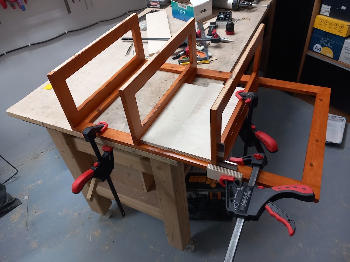

Τέλος, ξυλόκολλα και σφιγκτήρες για το μοντάρισμα.
Έτοιμος ο 1ος όροφος. Μπήκε στη θέση του "συρταρωτά" από πάνω προς τα κάτω και στριμώχτηκε πίσω από το πλαίσιο από το πορτάκι. Επειδή κατά την τοποθέτηση το ράφι έβρισκε πάνω στην μπρίζα, αναγκάστηκα να κάνω και μια πατούρα ώστε να χωρέσει. To ράφι έγινε από κόντρα πλακέ σημύδα 15mm με ένα λεπτό κομμάτι ελάτης κολημένο στο σόκορο που θα φαίνεται.
Με τον ίδιο τρόπο τελείωσε και ο 2ος όροφος.

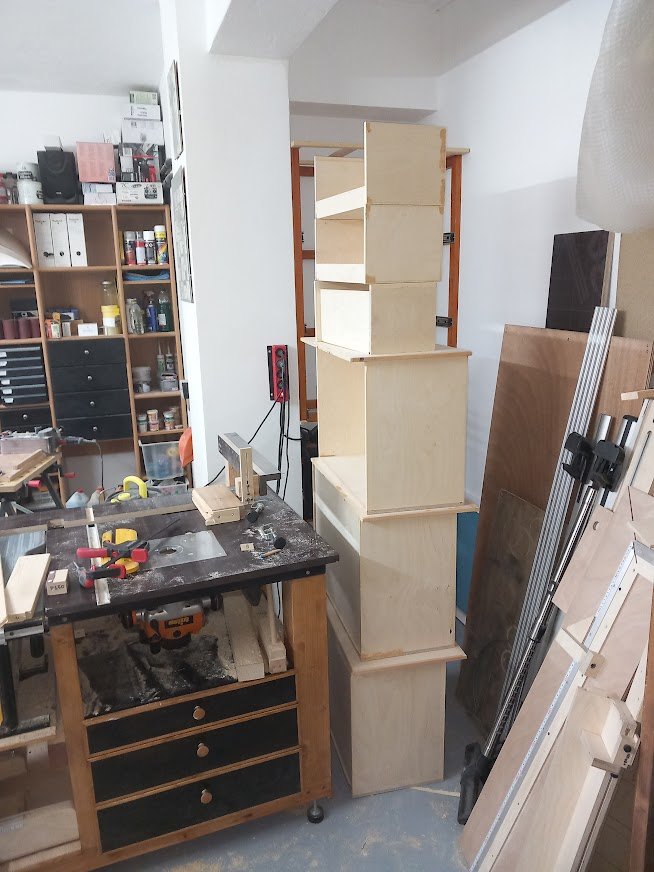

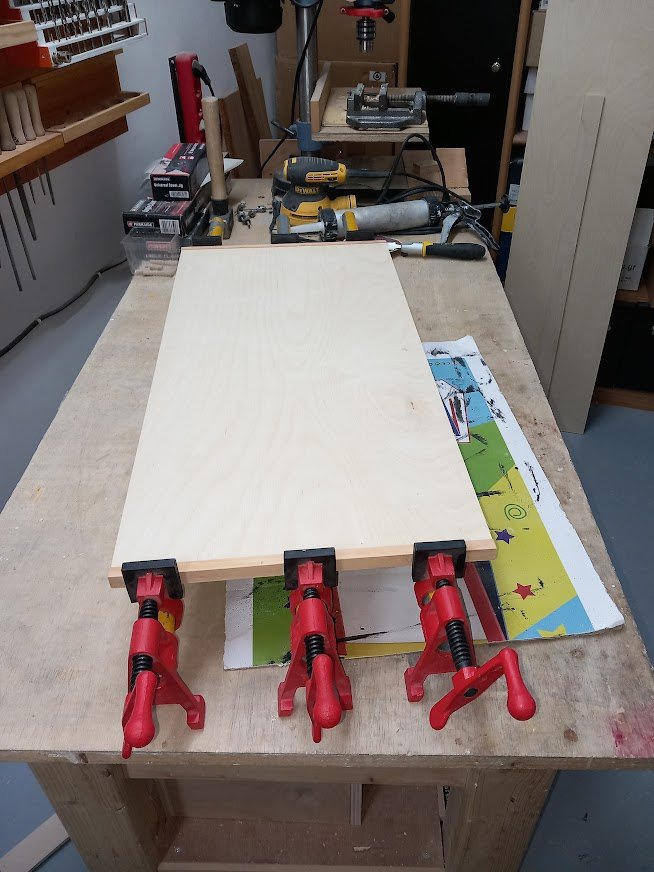

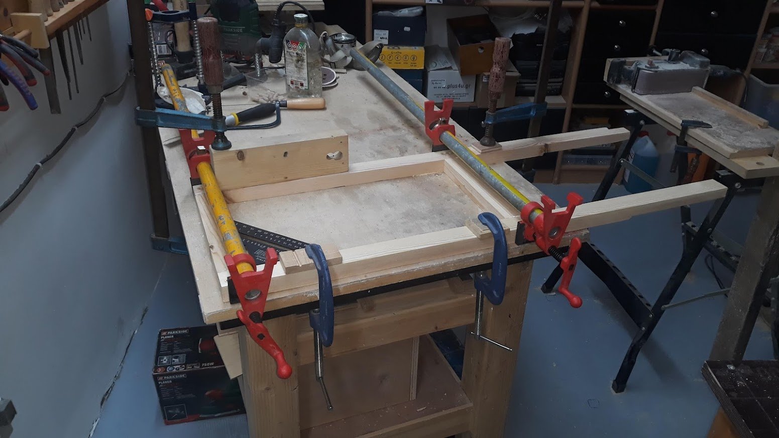

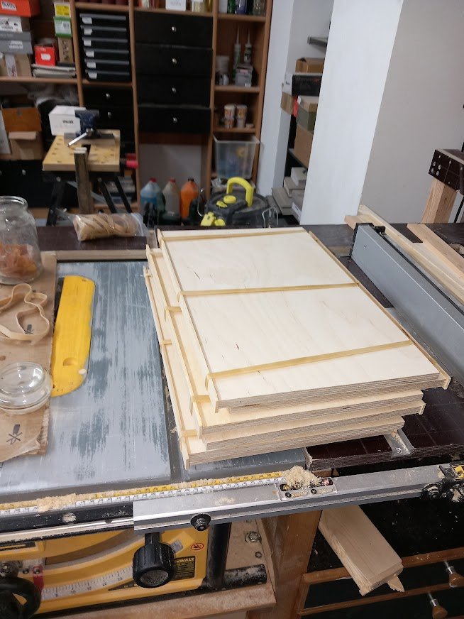

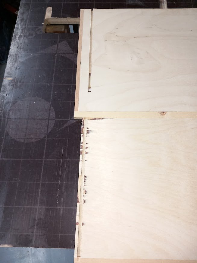

...και η συνέχεια με τα συρτάρια. Όλα τα πλαϊνά έγιναν από κ/π σημύδα 12mm και οι πάτοι πάλι κ/π σημύδα 6mm. Πρώτα ντύθηκαν όλα τα σόκορα με λεπτές λωρίδες ελάτης, με ξυλόκολλα και πίεση είτε με λαστιχάκια είτε με σφιγκτήρες. Αφού στέγνωσε η κόλλα τριμαρίστηκαν με ροκανάκι και μετά με το έκκεντρο τριβείο.
Για τις συνδέσεις έγιναν πατούρες και γλώσσες πλάτους 1/4"στο ρούτερ. Επίσης, οι πάτοι μπήκαν σφηνωτά σε άλλη πατούρα 1/4"που έγινα λίγα χιλιοστά πιο πάνω από την άκρη του πλαϊνού (δεν φαίνεται στην φωτογραφία). Το κάτω κομμάτι στην φωτογραφία κόπηκε με λάθος τρόπο και τελικά αργότερα μπαλώθηκε - είχα γράψει δυό λόγια πριν λίγο καιρό.
Εδώ τα συρτάρια ντανιασμένα μετά το τελικό στοκάρισμα.

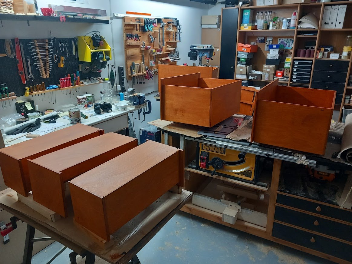

Και εδώ μετά το βάψιμο με βερνίκι εμποτισμού τζελ της berling (χρώμα τριανταφυλλιά).
Και εδώ το μοντάρισμα του 3ου ορόφου (με τα μικρά συρτάρια) που έγινε με κόλα και βίδες. Αρχικά υπολόγιζα να γίνει από κόντρα πλακέ αλλά μας έφαγαν όλο το 12άρι φύλο τα συρτάρια, οπότε έγινε και αυτό από πηχάκια που συνδέθηκαν με καβίλιες.
Κάπου εδώ βρίσκεται αυτή τη στιγμή το πρότζεκτ - λογικά το ΣΚ θα το τελειώσω οπότε θα ανεβάσω μερικές ακόμα φωτογραφίες.

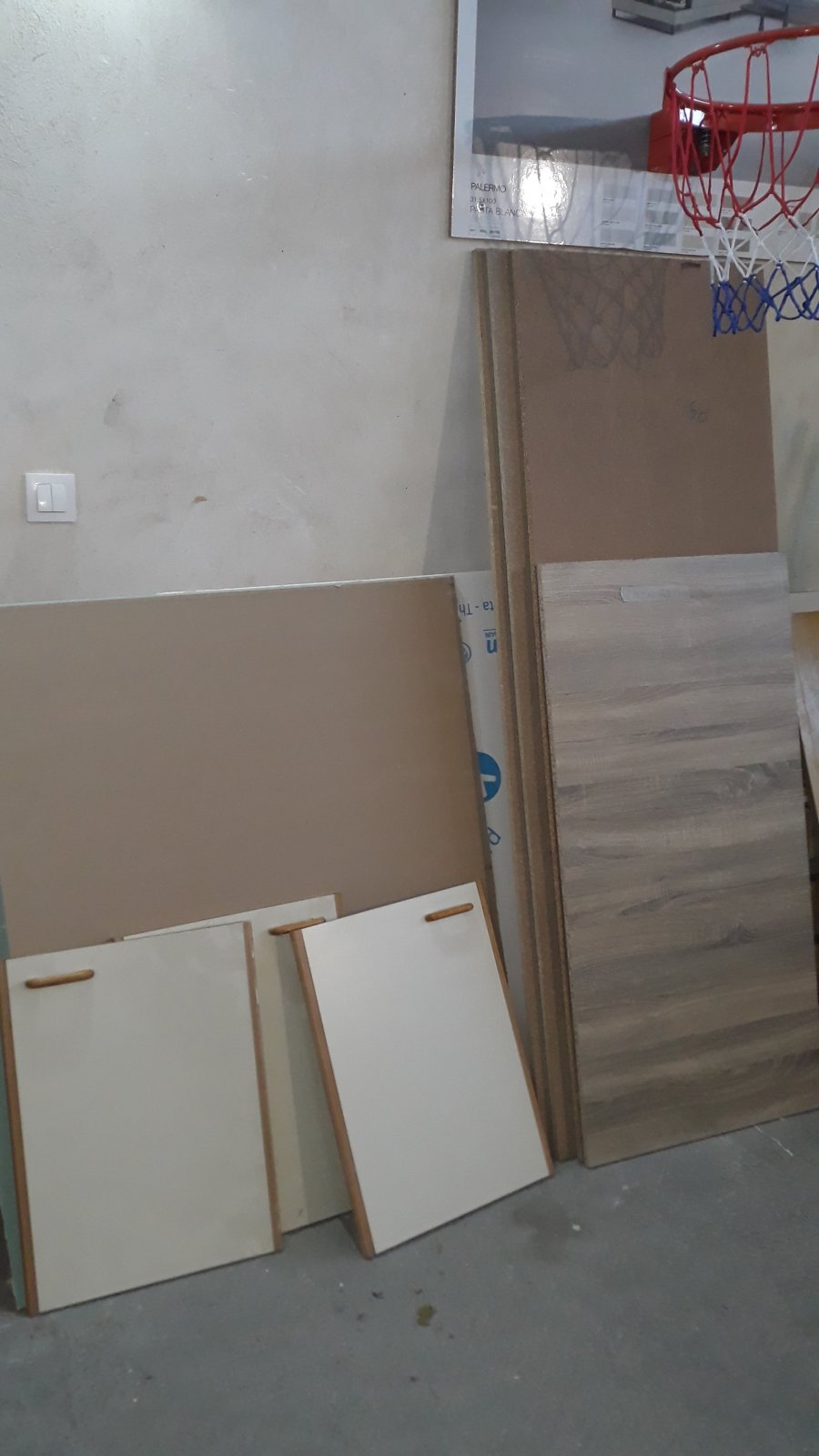

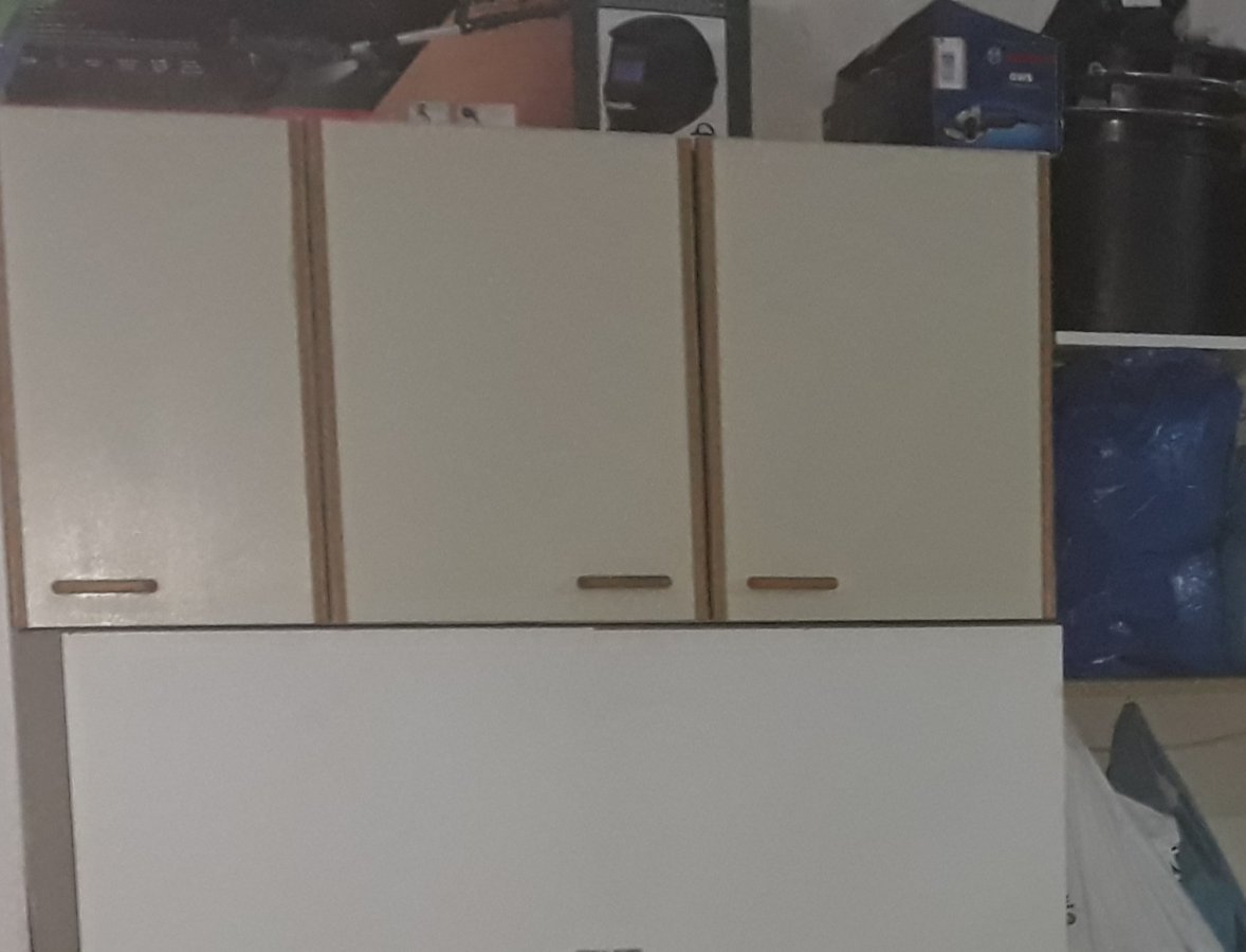

Όταν βρίσκεις πετάμενη τέτοια ξυλεια(3 φυλλα/πορτακια 60×45mm & 3 μοριοσανιδες 20mm 180x60mm & 1 επενδεδιμενη 120×60mm ) μάλιστα απορίας άξιο πως τα είχαν πεταξει,δεν μπορείς πάρα να την αξιοποιήσεις κατάλληλα...!!!
Ενας νέος αποθηκευτικός χώρος ανεγερθεί...!!!
Το μόνο που χρειάστηκε ήταν 6 νεοι μεντεσεδες με φρένο...!!!

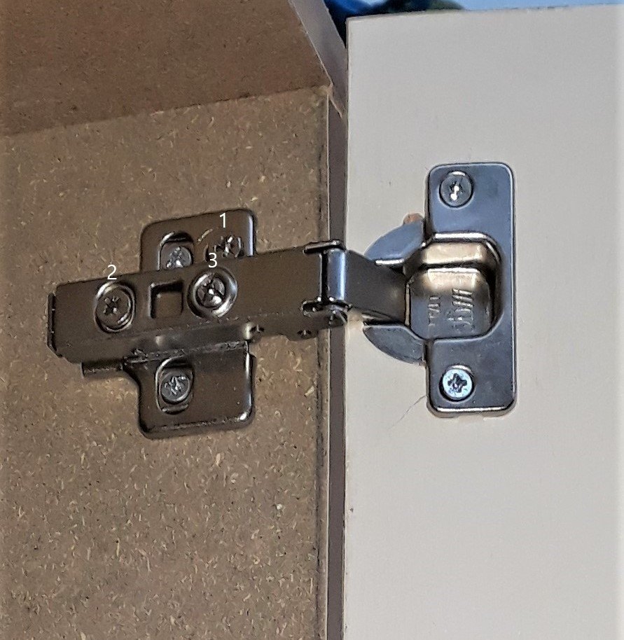

..και επειδη ανεφερα τον μεντεσε με φρενο ειναι πολυ συμαντικο να δει κανεις εν πραξη πως λειτουργει..καθως με οση δυναμη και να κλεισουμε το πορτακι ι αυτο σταματαει παντα 5-6 ποντους και κλεινει ομαλα...
Αυτος ειναι ο μεντεσες...
Εχω αριθμηση 3 σημεια του μεντεσε οπου καθοριζουν το πως θα "ρεγουλαρουμε" .... στην ουσια το πως θα διαμορφωσουμε θα κατσει το πορτακι στο κυριο ντουλαπι και πως θα κλεινει..
Στην θεση 1 μπορουμε να μετακινησουμε ολον τον μεντεσε για το που θα κατσει το πορτακι πανω στο κουτι/ντουλαπι που εχουν φτιαξει και παει μονο πανω κατω...
Στην θεση 2 ο μεντεσες μετακινει το πορτακι μεσα-εξω...δηλ οπως κλεινει το ντουλαπι μπορει να μεταφερθει αριστερα η δεξια....
Στην θεση 3 ο μεντεσες μετακινει το πορτακιι πανω κατω στην σταθεση θεση του ντουλαπιου πανω στο κουτι/ντουλαπι...στην ουσια κανει οτι το 1 αλλα σε συγκεκριμενο σημειο..
Εχοντας αυτες τις 3 ευκολιες πανω στον μεντεσε στην ουσια μπορουμε να παιξουμε με το πορτακι ωστε να μας κατσει οσο πιο σωστα γινεται αλλα και μεταξυ 2 φυλλων να κλεινει ισοπαχα και με μικρη οπη..
Οι περισσοτεροι μεντεσεδες εχουν αυτα τα σημεια..απλως τα αναφερω για να γνωριζουμε του τι κανουν αυτα...
Παρακατω ενα βιντεακι με το πως κλεινει το πορτακι ....προσωπικα δειχνει πολυ κυριλε το κλεισιμο του...!!!
..και μαλλον θα κανω και στα υπολοιπα ντουλαπια το ιδιο...

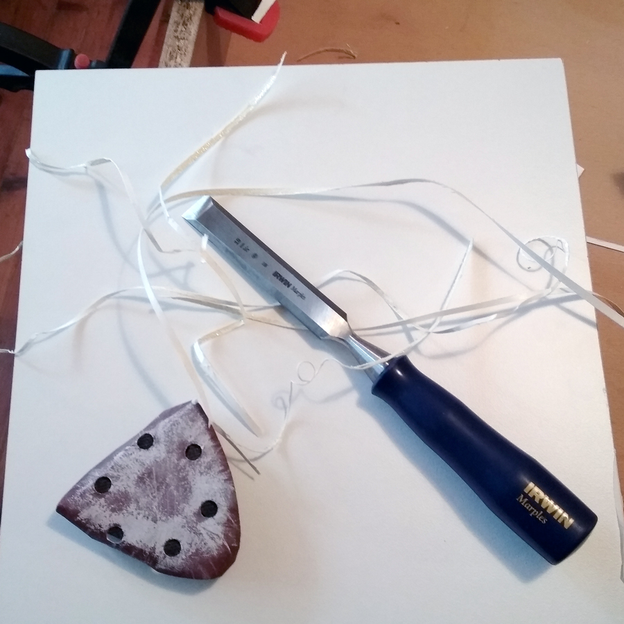

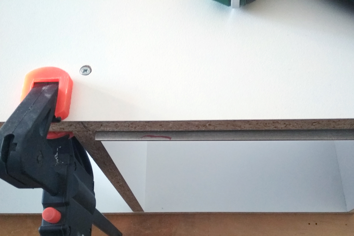

Ξακρισμα Σοκοροταινιας
Δοκιμασα με διαφορους τροπους. Στην αρχη με λιμα που θελει προσοχη μην φας παραπανω και φτασεις στην μελαμινη, και αργοτερα με το σκαρπελο οπως φαινεται στην φωτο.
Βαζοντας το σκαρπελο πλακα πανω στο φυλο και με κατευθυνση απο εξω προς τα εμσα η κοπη παει γαζι. Βοηθα να εχεις και φαρδυ σκαρπελο. Επισης βοηθα να χαραξεις ελαφρα την σοκοροταινια απο την μεσα μερια, οπως προτεινε καποιος συμφορουμιτης. (Thanks!)

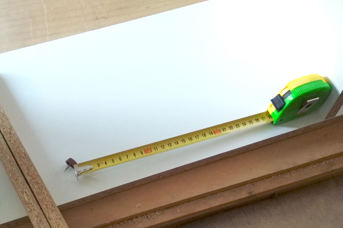

Μετρηση-Τοποθετηση Ραφιου
Προσπαθω να αποφυγω τις πολλες μετρησεις και σημμαδεματα, γιαιτ παντα κατι θα ξεφευγει. Με αυτο τον τροπο μπορεις απλα να φερεις στη σωστη θεση καθε μια απο τις γωνιες του ραφιου και να βιδωνεις κατευθειαν.

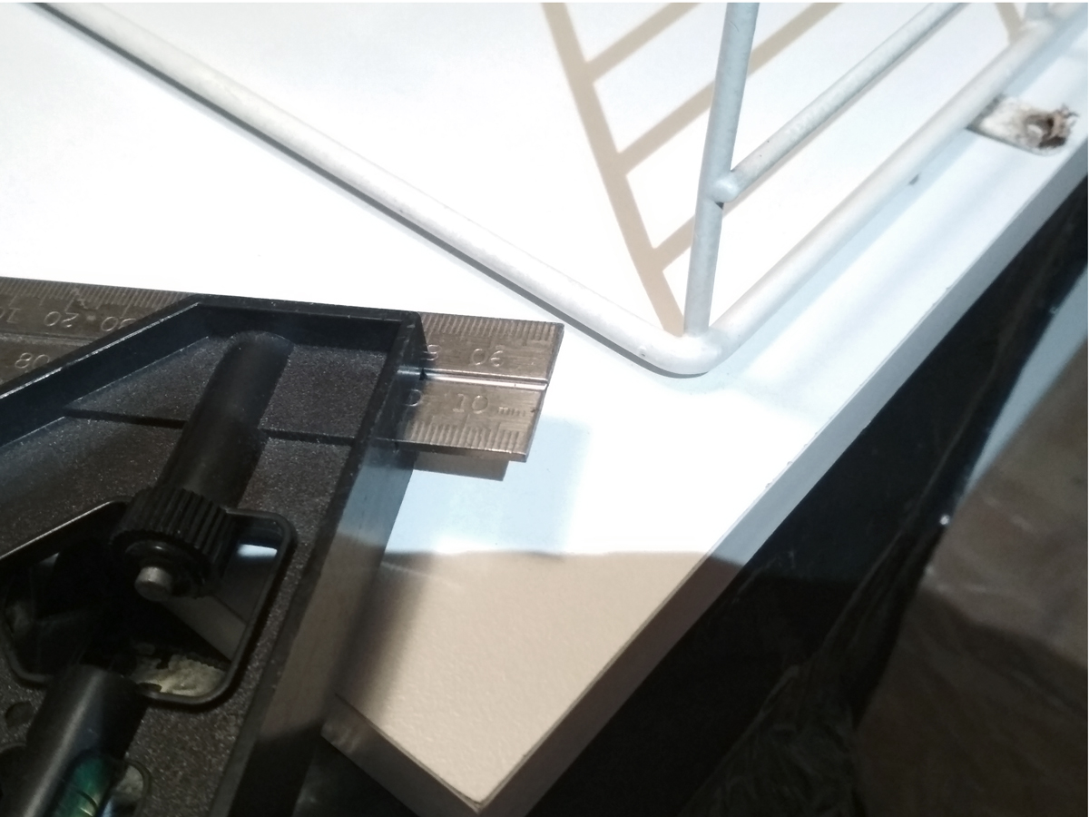

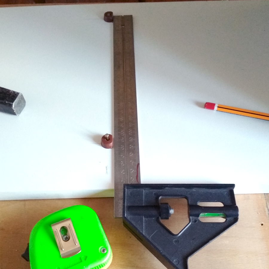

Σημάδεμα για τις Βασεις Εσωτερικου Ραφιου.
ΟΧΙ ετσι
Αλλα ετσι!

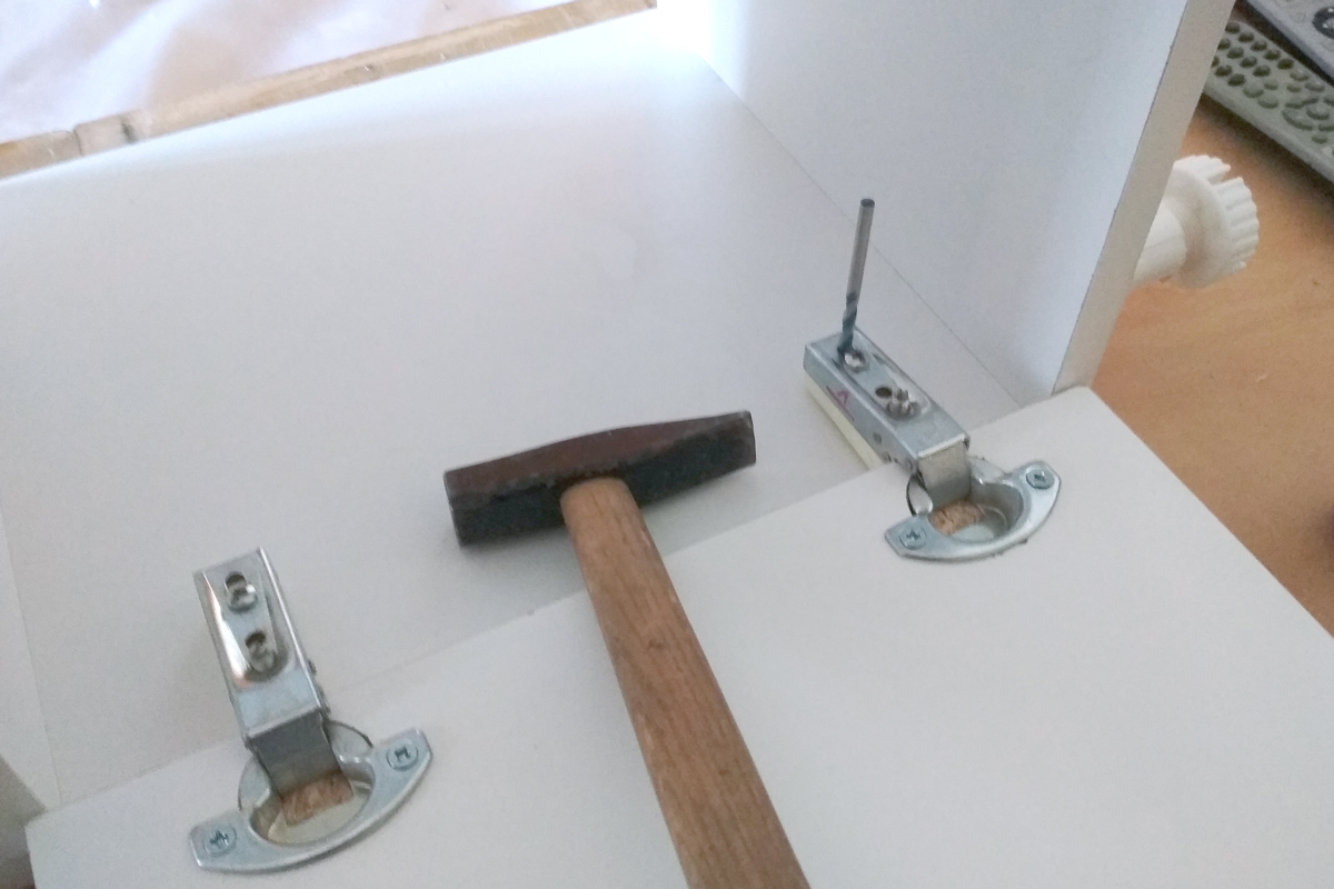

Σημάδεμα για τους Μεντεσεδες.
Οι συγκεκριμενοι ειναι παλιοι που κρατησα απο αλλο ντουλαπι. Η βαση τους ειναι το ασπρο πλαστικο που φαινεται, το οποιο δεν εχει δυνατοτητα ρυθμισης κατα υψος. Οποτε τοποθετησα δοκιμαστικα το πορτακι και μαρκαρισα με χτυπημα την θεση τις πρωτης βιδας.
Γωνιασμα της Βασης

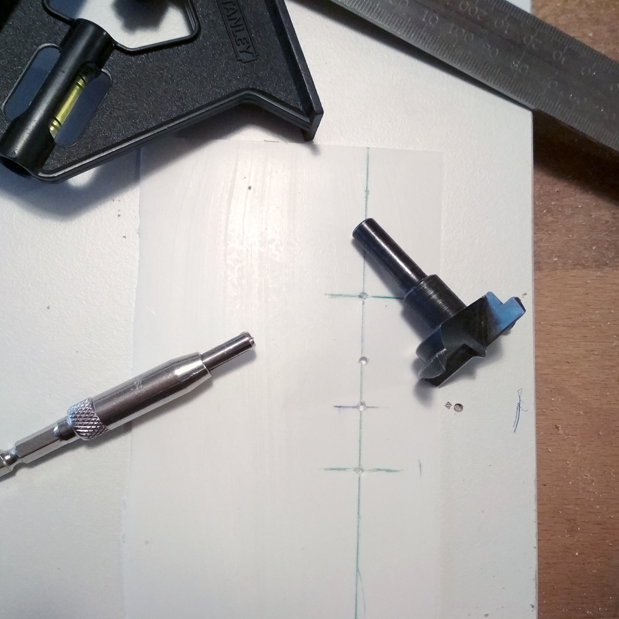

Η δεύτερη βιδα κρυβεται κατω απο τον μηχανισμο, οποτε μετα την τοποθετηση της πρωτης βιδας (που εχουμε μαρκαρει την θεση της) γωνιαζουμε την βαση, και μαρκαρουμε με τρυπανι μεντεσεδων.

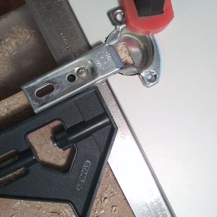

Γωνιασμα του Μεντεσε

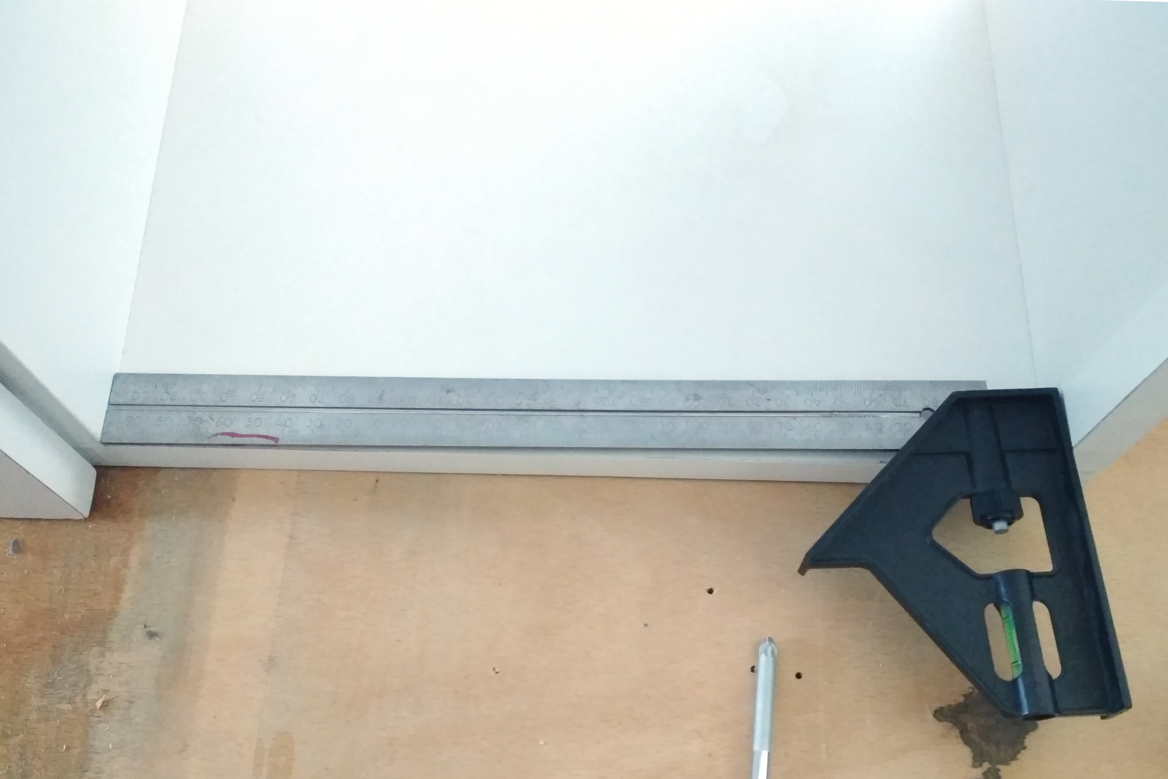

Αυτοι οι καταραμενοι ΔΕΝ εχουν επιπεδη πλευρα ωστε να βαλεις χαρακα μεταξυ των δυο για να τους φερεις καθετα στο ακρο της πορτας. Οποτε χρησιμοποιησα γωνια και τον καθενα χωριστα.
(το ξερω οτι οι καινουργιοι εχουν αστειο κοστος σε σχεση με την ταλαιωρια που τραβηξα, αλλα ειπαμε, αυτη η κατασκευη ειναι "εκπαιδευτική".

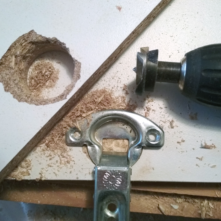

Οδηγος/Jig για το Τρυπημα της Υποδοχης
Παρα το σωστο μαρκαρισμα, χρησιμοποιησα ενα κομματι μελαμινης με μια τρυπα σαν οδηγο (στα αριστερα). Το επιασα με εναν σφικτηρα. Το τρυπανι του μεντεσε εχει την ταση να φευγει οταν δεν ειναι αρκετα κοφτερο.

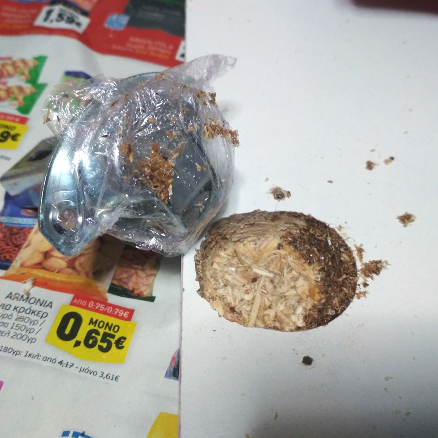

Επισκευη Τρυπας Μεντεσε που Ανοιχτηκε Λαθος.
Πριονιδι με κολλα 2 συστατικων και φορμαρισμα με τον ιδιο τον μεντεσε καλλυμενο με μεμβρανη μαγειρικης.
Τοποθετηση Μεντεσε στο Φυλλο της Πορτας

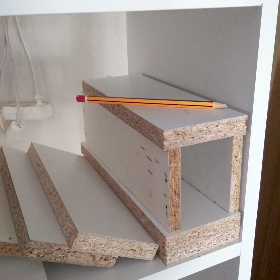

Μαρκαρισμα Θεσης Συρταριου.
Πολλες δοκιμες, πολλες διορθωσεις, ακομα δεν εχω βρει τον τροπο να μπαινει το 2ο και 3ο συρταρι στο σωστο υψος

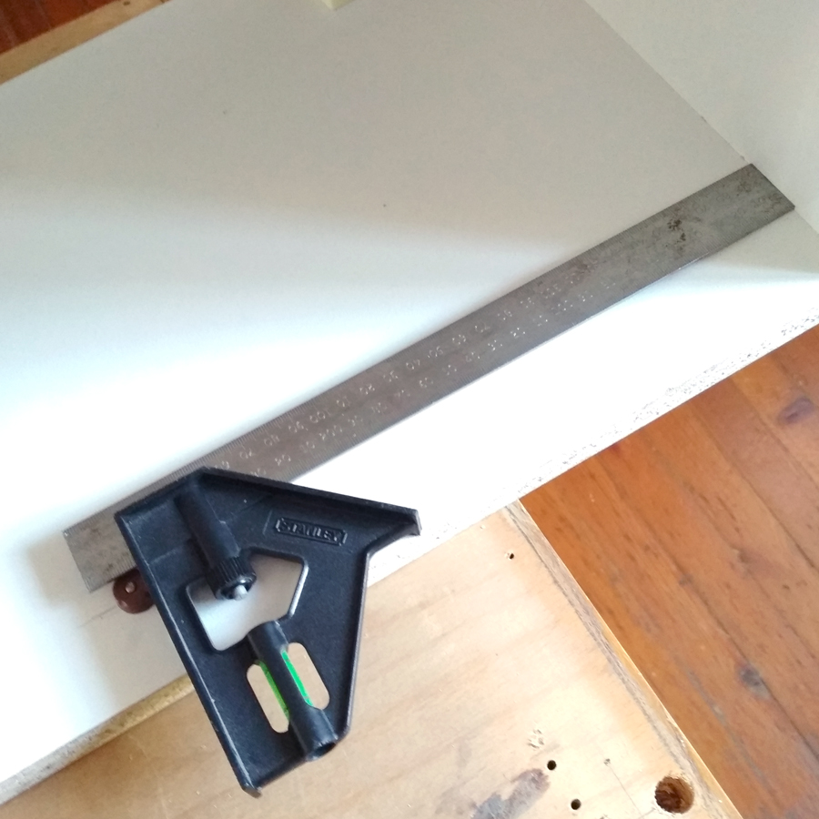

Γωνιασμα καλαθιου ρουχων σε ντουλαπι
Η Ανταμοιβη
Αφου υπολογισα και εκοψα τα κομματια, αρχισα την συναρμολογηση οπως σας περιεγραψα. Ξεκινωντας απο κατω προςε τα πανω.
Στην φωτο φαίνεται η αποκλιση απο αυτο που υπολογισα και εκει που κατεληξα
