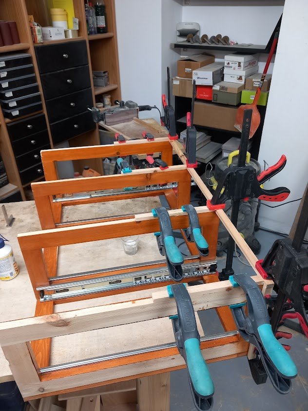

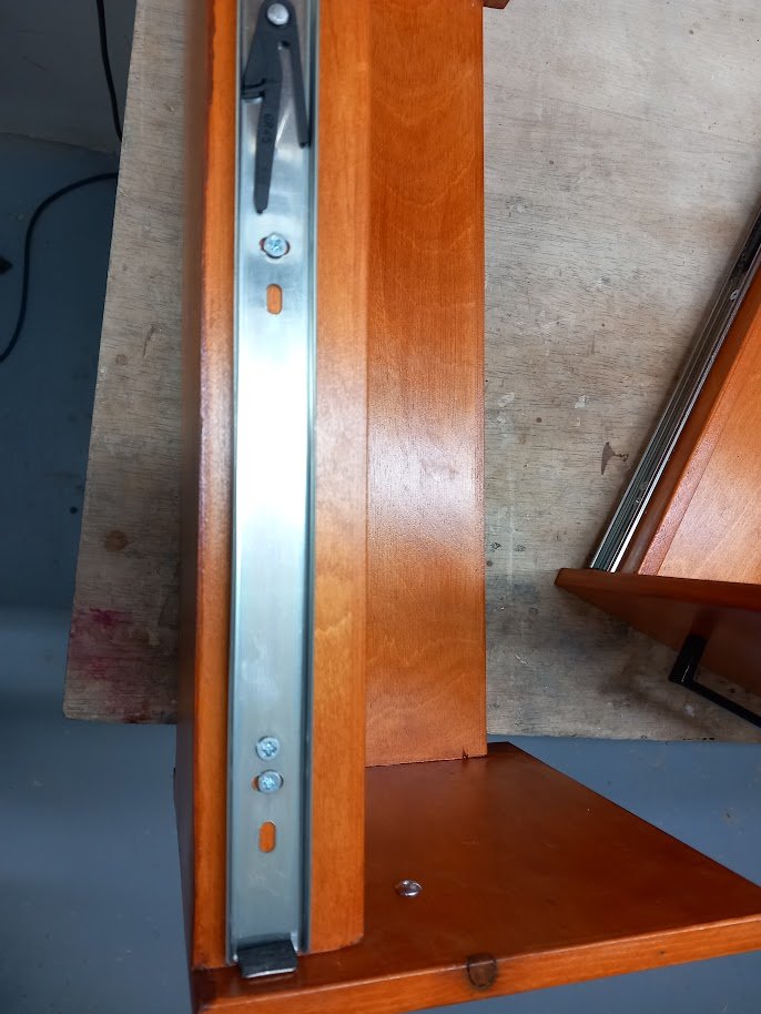

Για τους οδηγούς συρταριού, εγώ βάζω ένα λεπτό πηχάκι στον πάτο του κουτιού για να τοποθετήσω ίσια τον πρώτο οδηγό (κάτω-κάτω), Μετά, ένα πηχάκι σαν κι αυτό που δείχνεις στην φωτογραφία πάνω στον πρώτο οδηγό για να τοποθετήσω τον 2ο κ.ο.κ
Στην τρίτη φωτογραφία σε αυτό το ποστ, το πηχάκι που γράφει 15 (χιλιοστά) είναι για τον πρώτο οδηγό, και η μελαμίνη που γράφει 17εκ είναι για τους απο πάνω οδηγούς.

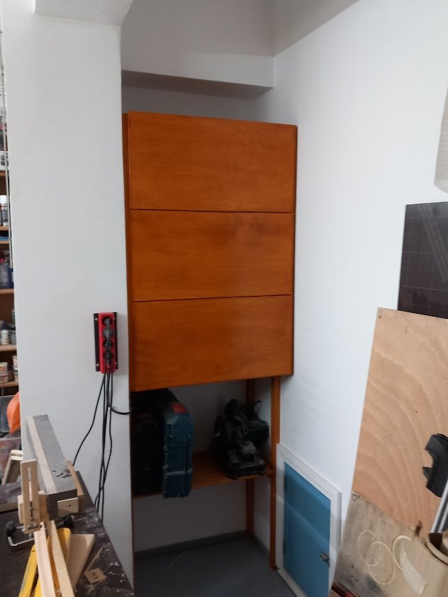

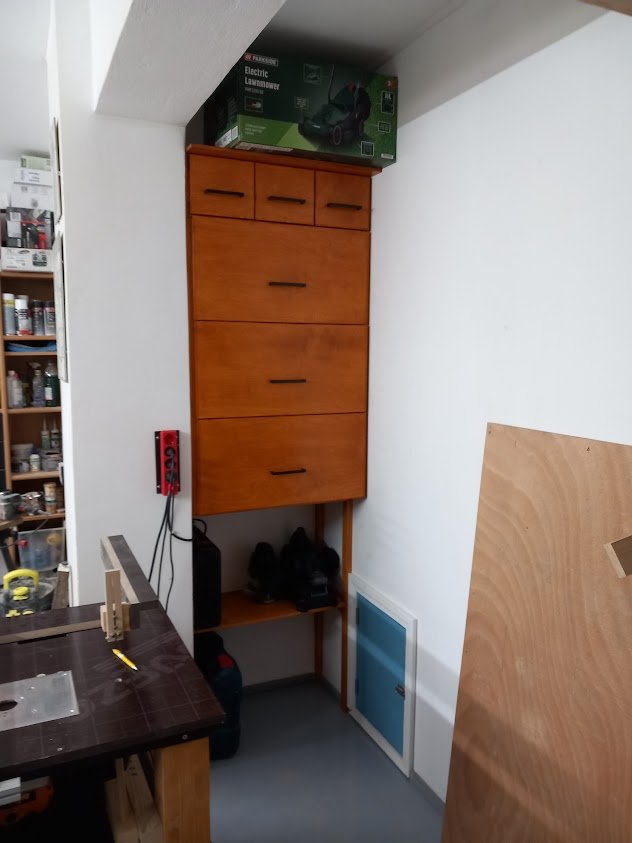

Να βάλω κι εγώ τις τελευταίες φωτογραφίες από τα ντουλάπια.
Ο 1ος και 2ος όροφος τελειωμένος.
Ο 3ος όροφος...
... που λόγω λάθους σχεδιασμού χρειάστηκε να τον ψηλώσω κάνα πόντο.

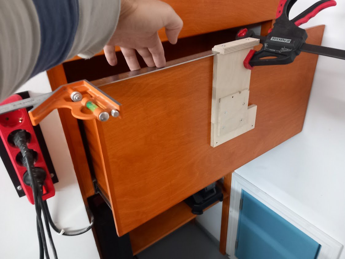

Να πω και δυό λόγια για την τοποθέτηση των συρταριών. Συνήθως η πρόσοψη είναι ξεχωριστό κομμάτι, οπότε βάζεις τα κουτιά των συρταριών όσο πιο καλά μπορείς και μετά κρύβεις τις όποιες ατέλειες στοιχίζοντας καλά τις προσόψεις (με μειονέκτημα ότι κάθε συρτάρι πρέπει να μπαίνει σε συγκεκριμένη θέση). Αυτή τη φορά, οι προόψεις ήταν ένα με το συρτάρι, οπότε χρησιμοποιώντας τις βίδες στην μακρόστενη τρύπα της φωτογραφίας, τοποθέτησα το συρτάρι, μέτρησα πως έβγαινε το κενό ανάμεσα στα συρτάρια και μετά μετατοπίζοντας τον οδηγό πάνω-κάτω το έφτιαξα έτσι ώστα τα κενά των συρταριών να έχουν το ίδιο άνοιγμα. Μετά την ρύθμιση έβαλα και επιπλέον βίδες στις υπόλοιπες τρύπες του οδηγού.

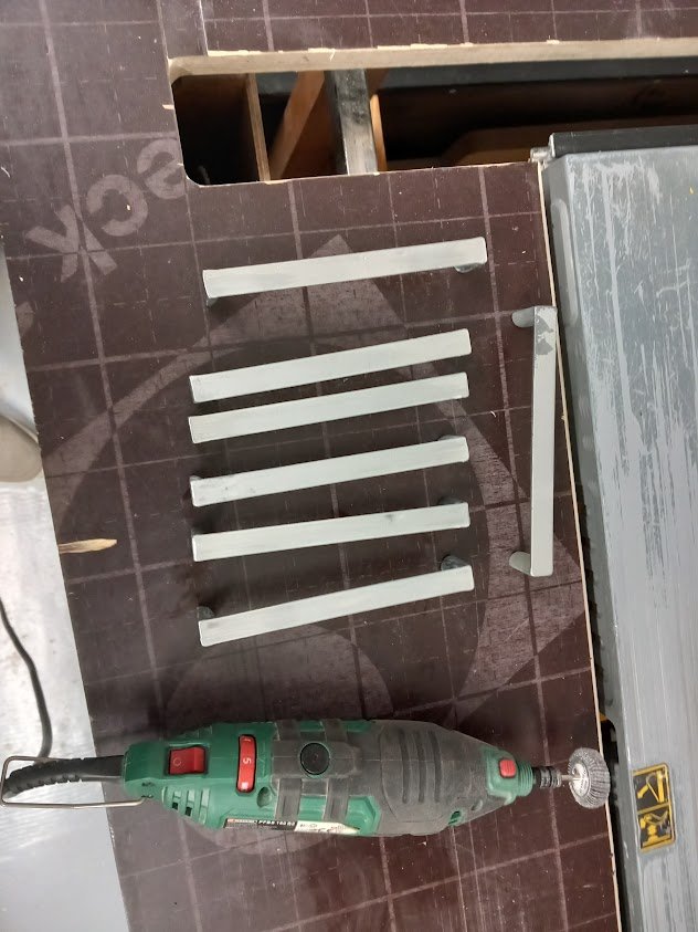

Για χερούλια έβαλα κάτι παλιά μεταλικά , αφού τα έτριψα με το φτερωτό γυαλόχαρτο του λιντλ - δεν το είχα ξαναχρησιμοποιήσει και έκανε καλή/γρήγορη δουλειά. Μετά αστάρι σπρέι και μαύρη μπογιά σπρέι.
Ο οδηγός τρυπήματος για τα χερούλια. Για τα μικρά συρτάρια χρησιμοποίησα τον ίδιο οδηγό, αφού τον έκοψα περίπου στην μέση.

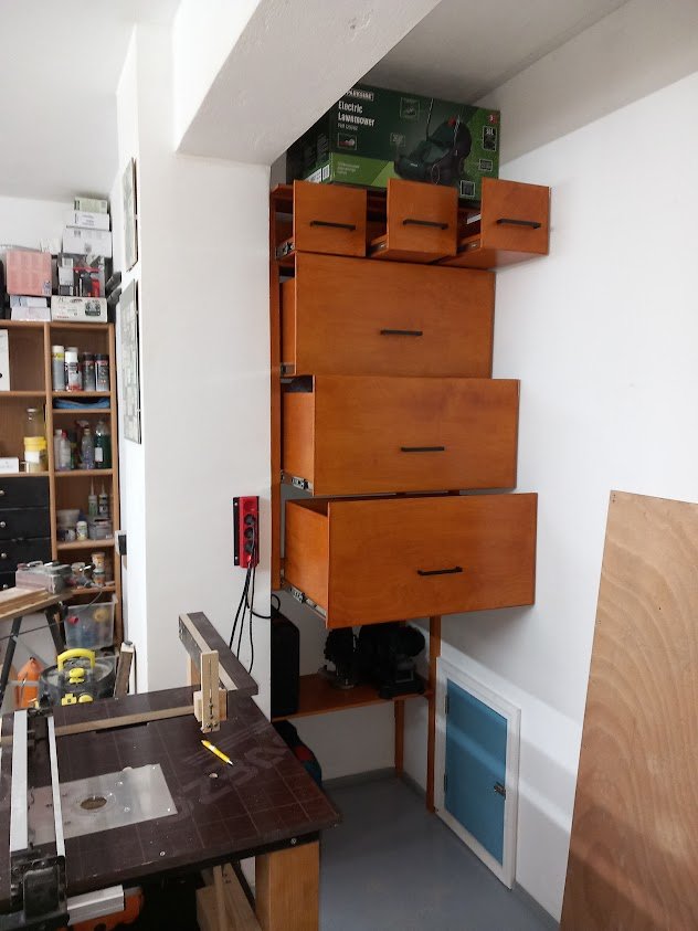

Και η τελειωμένη ραφιέρα/συρταριέρα. Εννοείται ότι όλα τα κομμάτια έχουν βιδωθεί μεταξύ τους και έχουν στερεωθεί στον τοίχο με βίδες/ούπα.

οντως για κατω οδηγο εβαλα ενα πηχακι 5 χιλιοστα και με κοπο βρηκα την θεση για του δευτερου συρταριου.
με την ευκαιρια να ρωτησω....πως υπολογισες αυτο το 17 εκατοστα σε σχεση με την φατσα του συρταριου και το υψος των πλαινων?

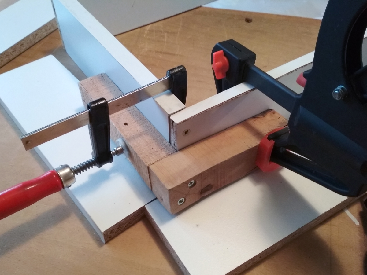

Όσο αφορά το κόψιμο της σοκοροταινιας με σκαρπελο θεωρώ ότι είναι αρκετά πιο επιφοβο να γίνει ζημιά η πληγή στο ξύλο από ότι να κοπεί με φαλτσετα η τριγωνικό ξυράφι...
Προσωπικά από την έχω "σιδερωσει" την ταινία καλά το κόψιμο είναι παιχνιδάκι...
το καλο με το σκαρπελο ειναι οτι εχει την απολυτως επιπεδη πλευρα στην κοψη, οποτε δεν προκειται να μαγκωσει και να σκαψει. Αντιθετα με την φλατσετα (κ τα κουζινομαχαιρα κρεατος), ή θα την βαλεις σε γωνια με κινδυνο να σκαψει, ή θα την βαλεις επιπεδα και θα εχεις ενα φρυζι/γρεζι στο τελος.
κανε μια δοκιμη, θα με θυμηθεις....στο τελευταιο 1/3 του περασματος των ταινιων δεν εκανα ουτε ενα λαθος. Και εβγαινε ακμη "ξυραφι"!

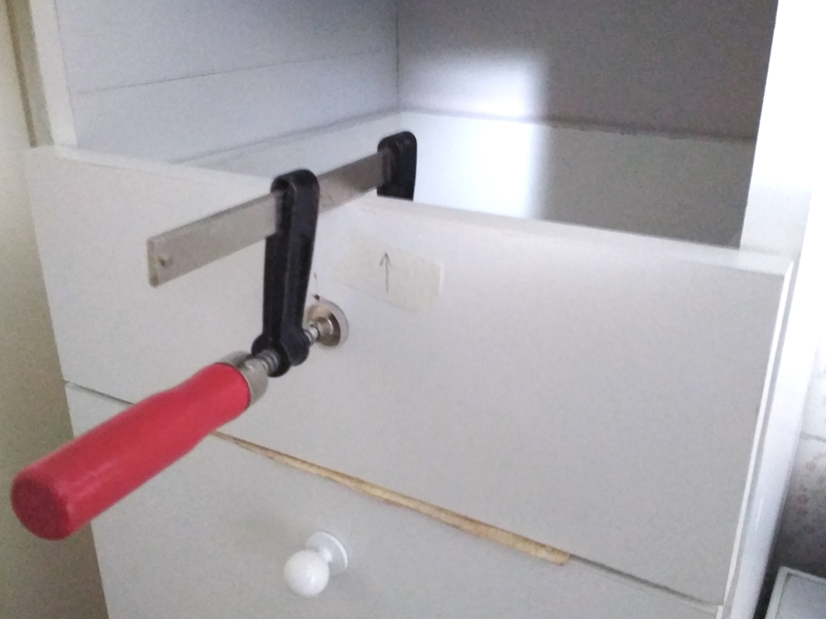

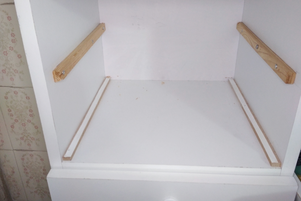

Συναρμολογηση της κασας των συρταριων
Προσθηκη της φατσας των συρταριων.
Το συρταρι μπηκε στην θεση του με ταινια διπλης οψης μπροστα. Ηρθε η φατσα, κολλησε πανω και στερεωθηκε επιπλεον με σφικτηρα (στην πραξη δεν χρειαοτανε).
Μετα συνδεθηκαν με 2 βιδες απο μεσα, + την βιδα του χερουλιου.
Το πηχακι απο κατω ειναι για να κρατηθει ενα κενο 3mm με το κατω πορτακι.
Επισης για να βγει τοσο οσο προς τα εξω το συρταρι και να πιασει με την φατσα, εβαλα προσωρινα ενα κομματι καπλαμα απο πισω σαν αποστατη.
Η στηριξη των συρταριων

Ενδιαφέρον ακούγεται το κόλπο με το σκαρπέλο, θα το δοκιμάσω.
Για να φτάσεις στα 17 εκ ο τύπος είναι: ύψος φάτσας (+) ύψος κενού ανάμεσα από συρτάρια (-) ύψος οδηγού.
Καλό είναι να κάνεις ένα σχέδιο πριν ξεκινήσεις την κατασκευή - έχει πολλές μετρήσεις και είναι εύκολο να μπερδευτείς αν δεν είσαι μαραγκός.

Έχω δει επαγγελματία ξυλουργό να κόβει την σοκοροταινια με μια πλατιά λάμα από ροκανι χειρός, κάνοντας συνεχές κινήσεις λοξά, ξεκινώντας από έξω προς τα μέσα, εκμεταλλευόμενος όλη την επιφάνεια κοπής της λάμας. Και το αποτέλεσμα ήταν κυριολεκτικά άψογο, κόβονταν ακριβώς εκεί που έπρεπε να κοπεί, χωρίς περιθώρια και χαρακιές πάνω στη μελαμίνη.
Και μου άρεσε ακόμα περισσότερο που είχε φτιάξει μια θήκη από δερμάτινη όπου έβαζε μέσα την συγκεκριμένη λάμα την οποία και είχε μόνο για αυτήν την δουλειά.

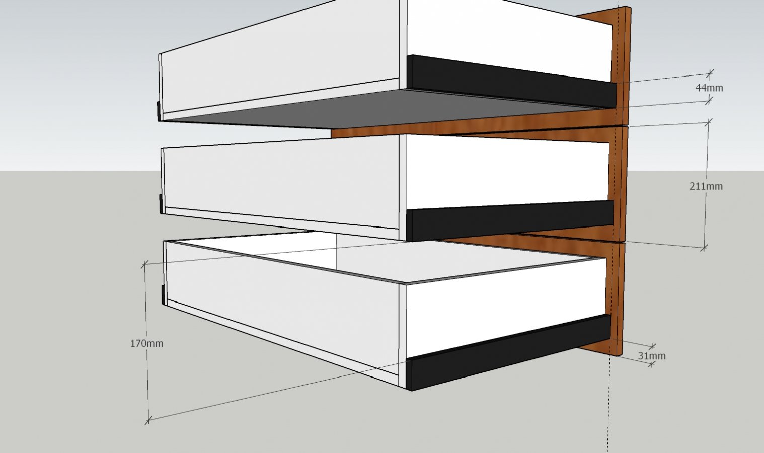

Όχι, "ύψος κενού ανάμεσα από φάτσες" έπρεπε να το γράψω. Δες το παρακάτω:
- το πού θα "κάτσουν" οι φάτσες είναι ψιλοστάνταρ (έχει να κάνει με το μέγεθος του κουτιού). Εδώ στο σχέδιο έχουν ύψος 211mm και το κενό ανάμεσά τους (η χαραμάδα που θα φαίνεται) είναι 3mm.
-το ύψος του οδηγού(ράγα συρταριού) είναι 44mm, άρα θες έναν οδηγό τοποθέτησης με ύψος 211+3-44 = 170mm
- στην ουσία, εσύ διαλέγεις μόνο το διαστημα απο το κατω μερος της φατσας μεχρι τον πατο του συρταριου. Εδώ είναι 31mm, 16mm είναι η κάλυψη του κουτιού (κατά πόσο η φάτσα κρύβει το χείλος του κουτιού) συν 15mm o κενός χώρος κάτω από το 1ο συρτάρι. Κρατάς αυτό το διάστημα ίδιο και στα υπόλοιπα συρτάρια για να μπορούν να ανταλλάζουν θέση.
-επίσης, το πλαϊνό των συρταριών δεν παίζει κανένα ρόλο στις υπόλοιπες μετρήσεις. Σκέψου ότι στο σχέδιο θα μπορούσε να έχει ύψος 1εκ πάνω ή 2εκ κάτω και πάλι όλες οι υπόλοιπες μετρήσεις θα ήταν ίδιες

Ίδιοι είναι οι υπολογισμοί. Βασικά, για να καταλήξεις στο ύψος τις φάτσας (τα 211mm) ,έχεις ήδη υπολογίσει πόσο κάλυψη θες πάνω και κάτω από την κάσα (εδώ 16mm) και πόσο μεγάλα κενά ( εδώ 3mm ).

Ναι, έπρεπε να ξεκινήσεις πρώτα υπολογίζοντας τις φάτσες.
Το σκίτσο το είχα αποθηκευμένο από τα συρτάρια που είχα φτιάξει για το σπίτι. Είχα σπάσει το κεφάλι μου πως ταιριάζουν φάτσες-συρτάρια-κάσα-οδηγοί. Τελικά την άκρη την βρήκα δοκιμάζοντας διάφορα σχέδια στο sketchup όπου κατέληξα σε αυτά που σου γράφω. Τώρα αν τα πεις σε μαραγκό μπορεί και να γελάει, πάντως σε εμένα έχουν δουλέψει - έχω φτιάξει 4 ντουλάπες με συρτάρια και ήταν όλες οκ.

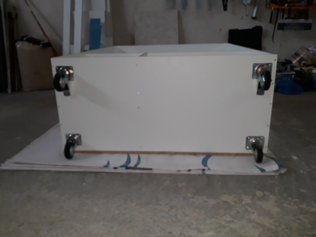

παιδια θελω την γνωμη σας για το εξης.
Σκοπευω να συανρμολογησω ενα επιπλο απο μελαμινη που θα χωρεσω τους δισκους βινυλιου και τα cd μου.
το βαρος θα ειναι μεγαλο, υπολογιστε 1+ τρεχον μετρο δισκοι και 4 συρταρια με cd (πλατους 0,5 και βαθους 0,5 το καθενα)
Το επιπλο θα μπει μπροστα απο παραθυρο, οποτε η ερωτηση ειναι: Να βαλω ροδακια για να μπορω να το μετακινω?
Τι ροδακια και ποσα (εξι?) (το κατω μερος θα εχει υψος 8cm οποτε θα ειναι μικρα) αλλα κυριως τι θα κανουν με το συγκεντρωμενο βαρος στο ξυλινο πατωμα?

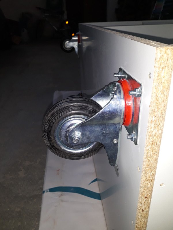

Εαν το βαρος ξεπερνα τα 60-70 κιλα και θες να το μετακινεις και φυσικα να καθαριζεις στο σημειο με ευκολια τα ροδακια θα σου χρειαστουν..
Ετσι εκανα και εγω στην μεγαλη ντουλαπα εργαλειων η οποια φτανει τα 120 κιλα τωρα,,
Τα συγκεκριμενα ειναι 10 ποντους υψος,πληρως περιστρεφομενα και βαρεως τυπου και αντεχουν βαρος 75 κιλα το καθενα...
Εχει παρα πολλα...απο την μπροστινη θα βαλεις με φρενο ακι απο πισω ελευθερα..ετσι εχω κανει και εγω...

Τα ροδάκια εξυπηρετούν όταν το έπιπλο πρέπει να μετακινείται συχνά, όπως ένας πάγκος στο εργαστήρι ή ένα έπιπλο τηλεόρασης. Στην περίπτωσή σου δεν βλέπω να χρειάζονται.
Αν τώρα αποφασίσεις να βάλεις, βάλε 4 ροδάκια (όχι 6). Το ξύλινο πάτωμα μην σε ανησυχεί, απλά τα ροδάκια/στηρίγματα/ότιάλλο να έχουν μαλακό πέλμα για να μην το σημαδέψουν.
