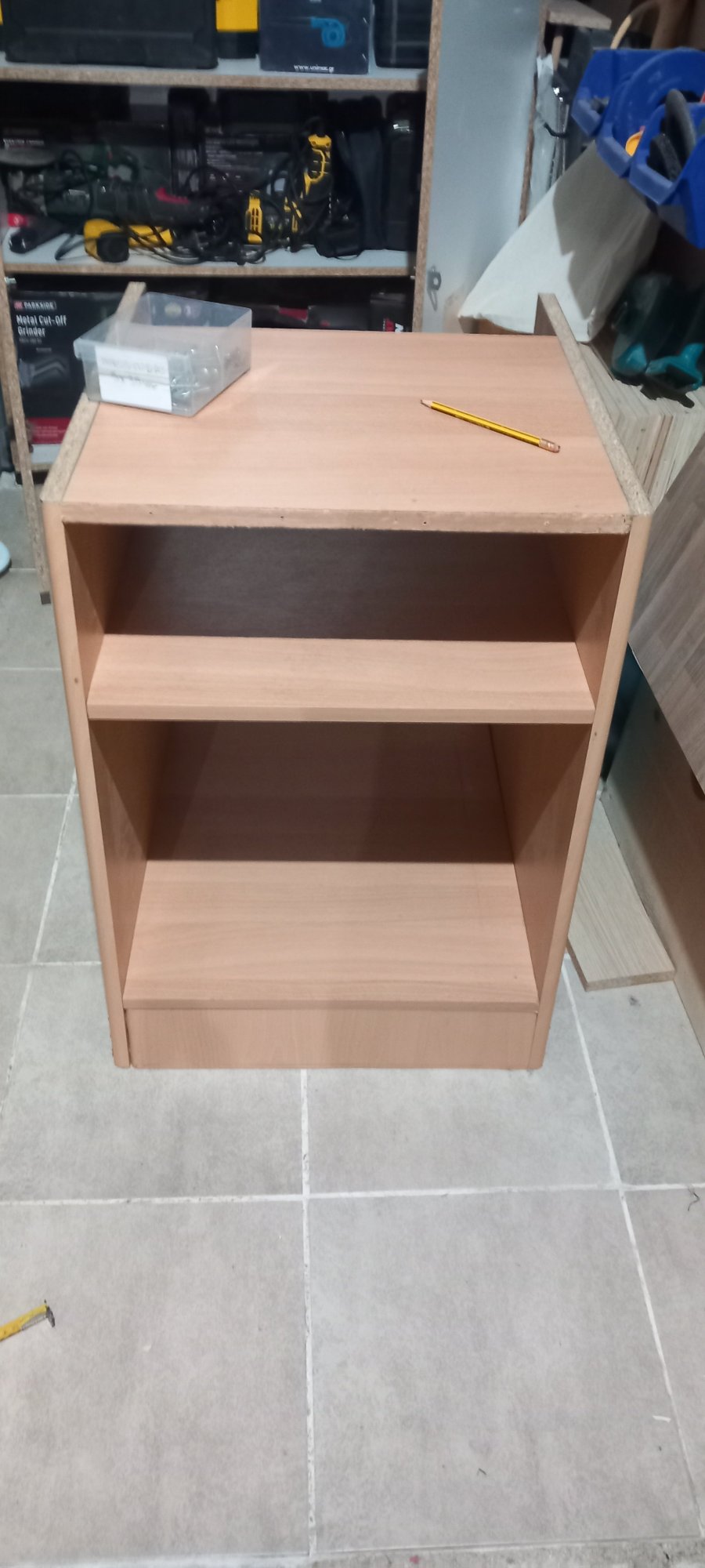

Πριν από 2 χρόνια είχα αλλάξει το ψυγείο μου...
Όταν έψαχνα για καινούργιο μου σύστησαν οι περισσότεροι να μην το έχω εντοιχισμενο η κλειστό με ξύλο στο πλάι ώστε να αερίζονται καλύτερα καθώς πλέον τα περισσότερα είναι με ενα 1 μοτερ.
Η πλατη και ένα μικρό ντουλαπάκι μακρόστενο αφαιρέθηκε...
Δυστυχώς δεν έχω κρατήσει φωτο..
Σκοπός ήταν κάποια στιγμή να χρησιμοποιηθούν μέσα στην κουζίνα καθώς η πλατη ήταν 210Χ60 και το ντουλάπι 20Χ50...

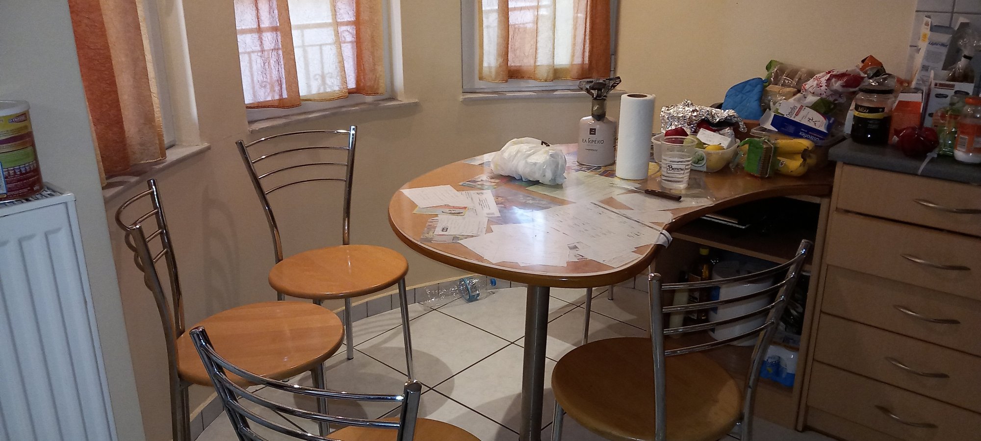

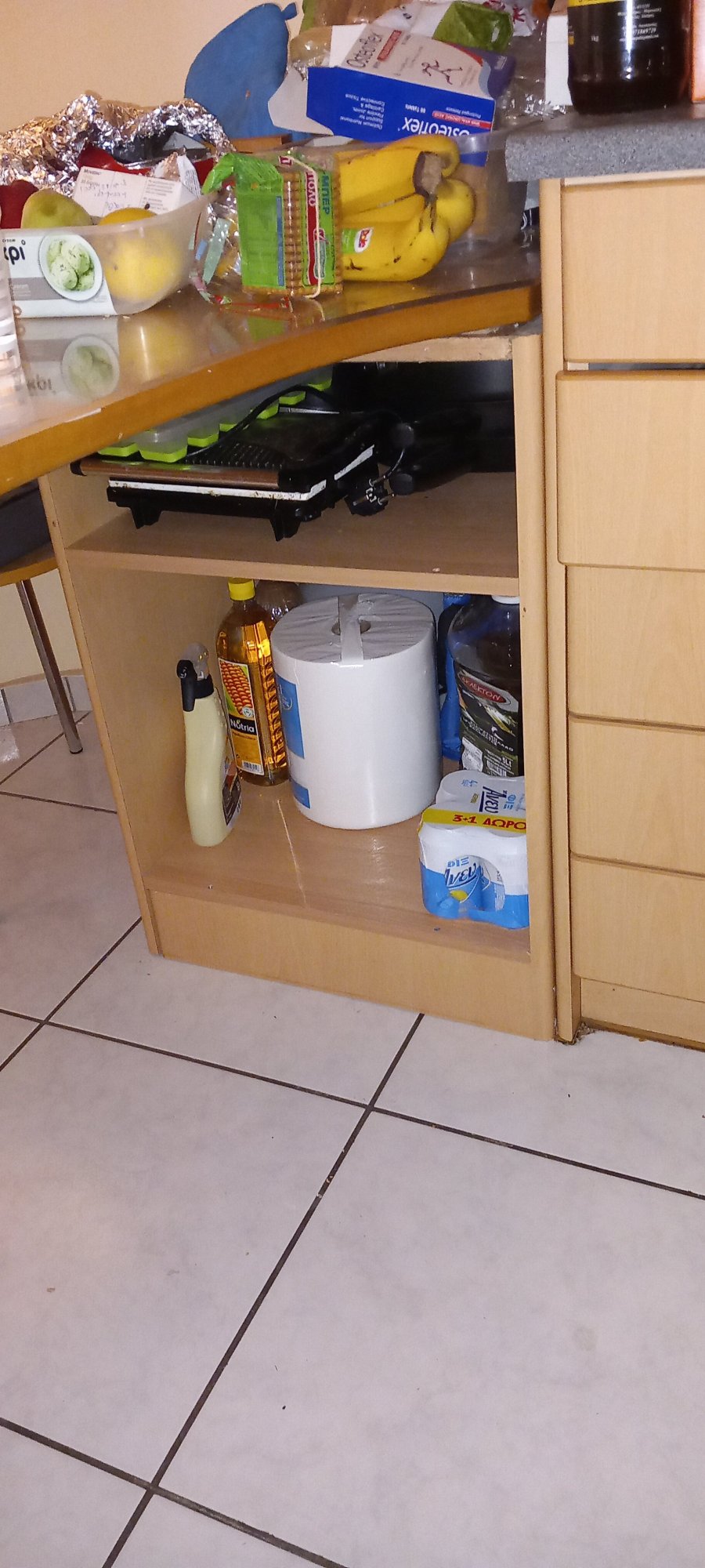

Στο ιδιόμορφο τραπέζι της κουζίνας μου υπάρχει ένας χώρος ανεκμεταλλευτος,η να το πω καλύτερα μη τακτοποιημενος..
Κόπηκαν λοιπόν και συναρμολογηθηκαν τα ξύλα στις διαστάσεις που χρειαζοντουσαν ώστε να χωρέσει κάτω από το τραπέζι..
Οπότε δημιουργήθηκε αυτό.το κουτί με 2 ράφια..
Συνάμα οταν μπηκε στην θέση του βοήθησε και στην στήριξη του τραπεζιου το οποίο είχε ένα ποδαρι στο κέντρο και 3 γωνία σε παλιό ντουλάπι και τοίχο..
Το τραπέζι έγινε ακόμη πιο σταθερό αφού ήρθε και μπήκε ακριβώς σφηκτα από κατω και τα πράγματα που ήταν χύμα τακτοποιηθηκαν..
Εις ακούστηκε και υλοποιηθηκε στην ουσία ένα αίτημα της γυναίκα μου που καιρό τώρα έλεγε και ξαναλέγε αλλά χρόνος απο μενα ευκολα δεν υπήρχε...!!!
Τακτοποιημενα πλέον..!!!

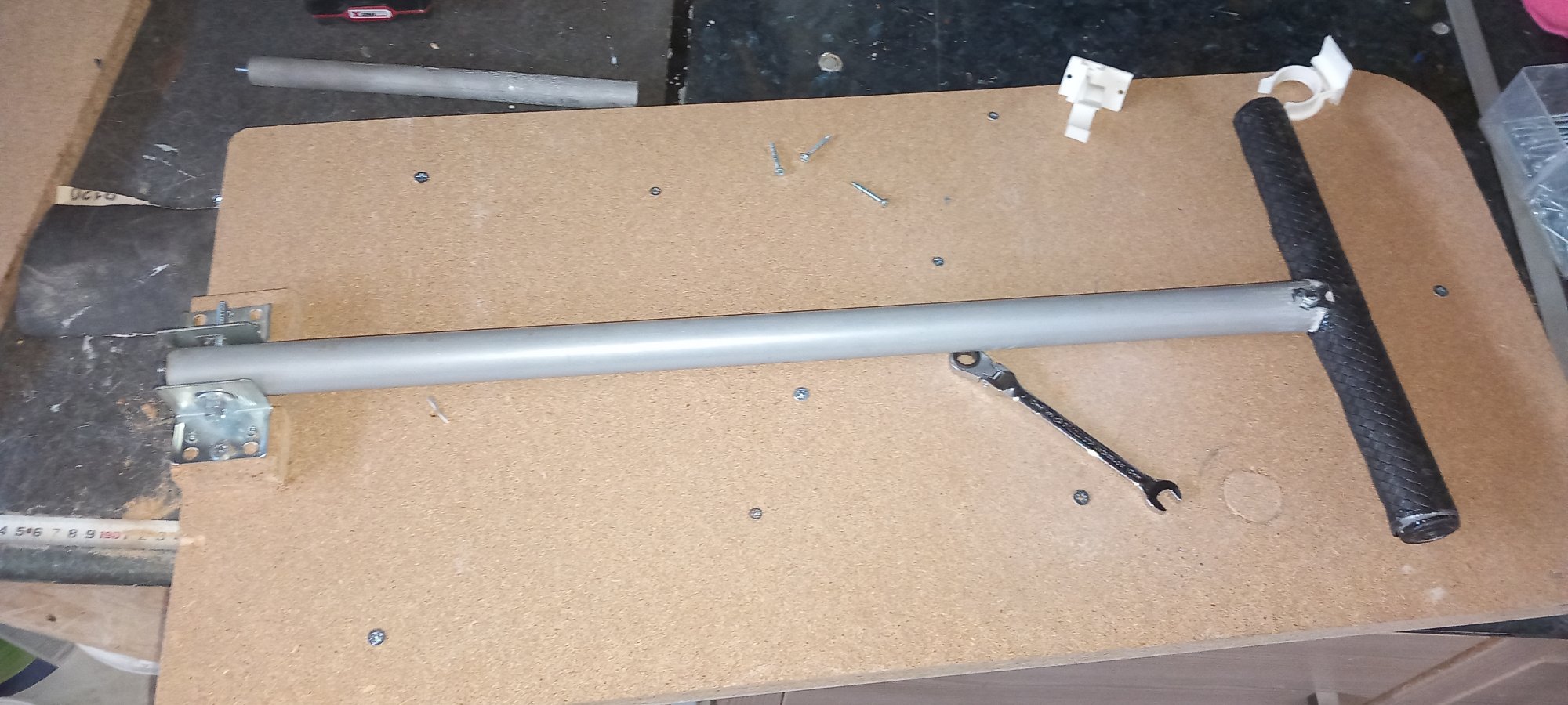

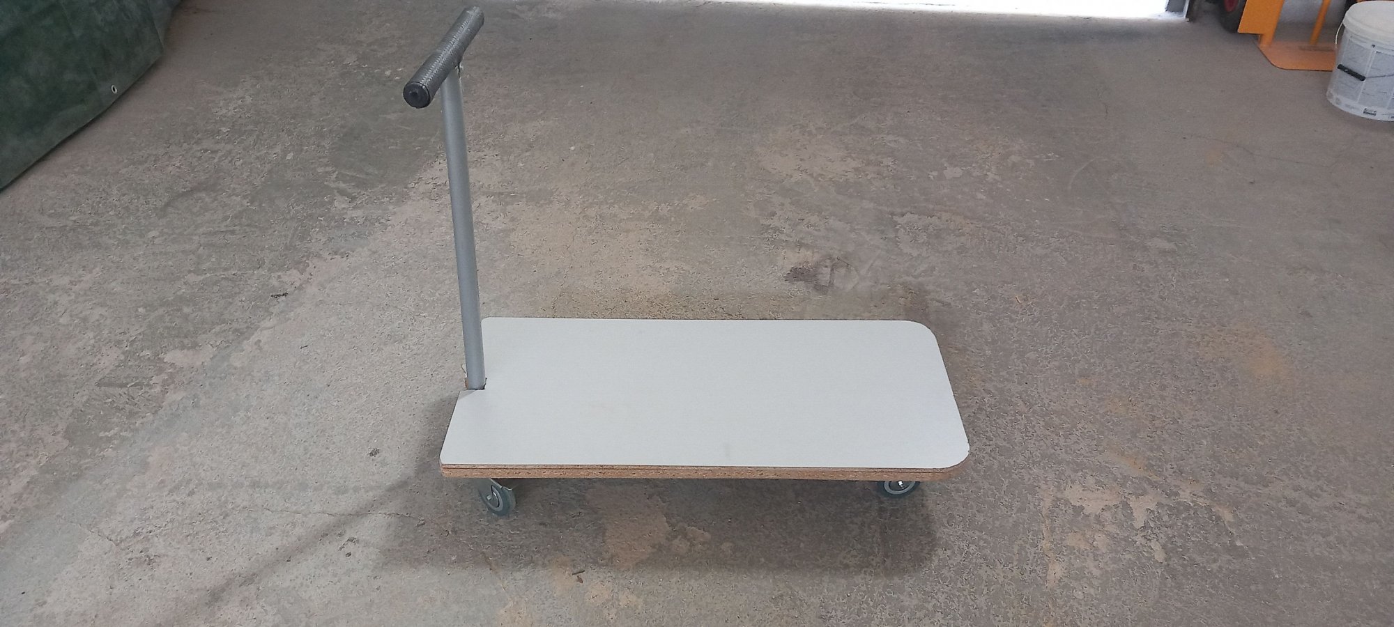

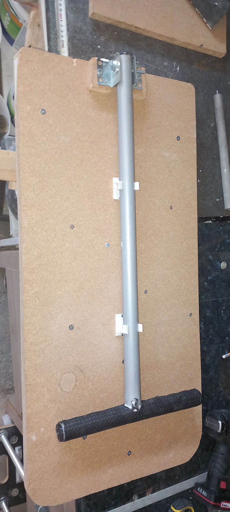

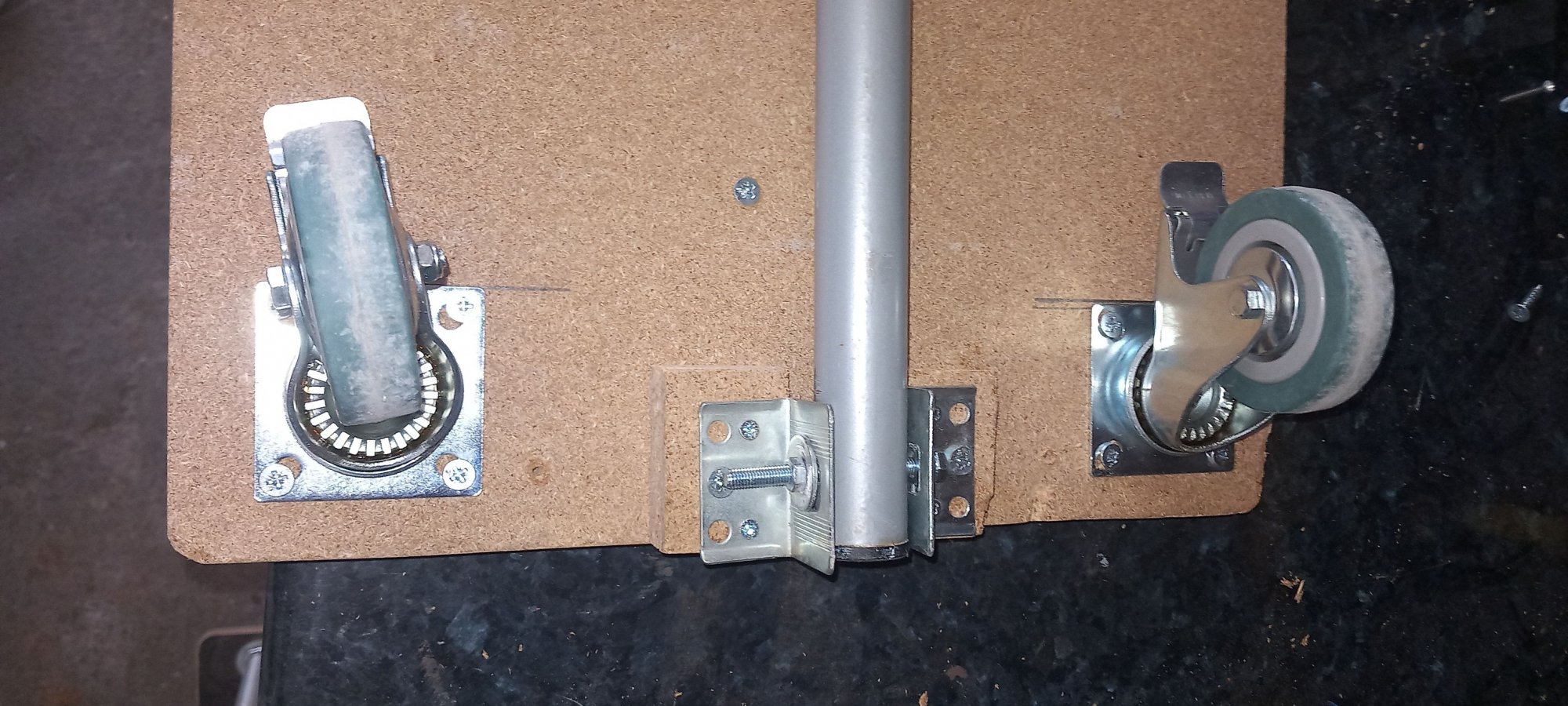

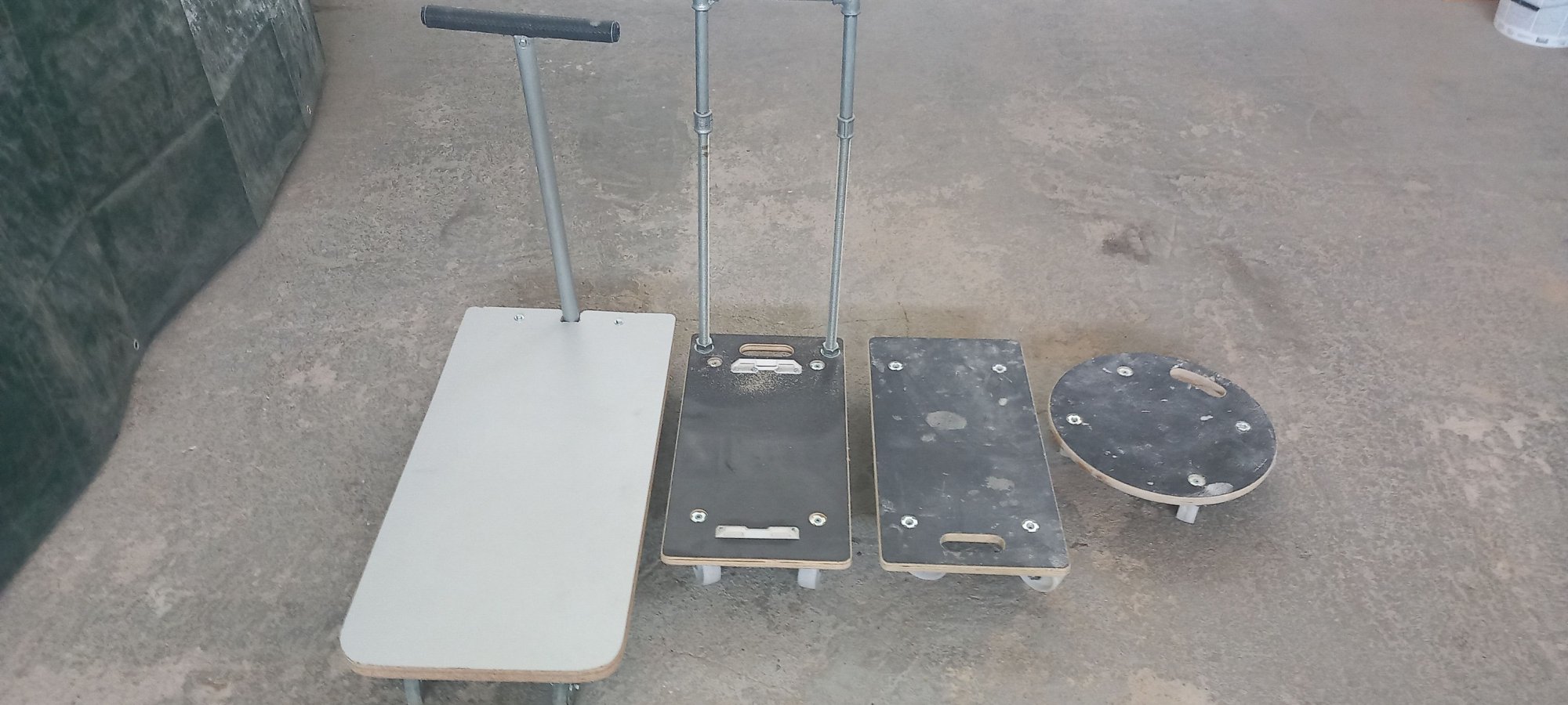

Πρωτη κατασκευουλα για το 2025 ενα τροχηλατο καροτσακι...
Η ιδεα παρθηκε απο ενα τροχηλατο απο ενα που εφερνε την προηγουμενη εβδομαδα..
Το μονο που δεν ειχα απο τα παρακατω ηταν τα ροδακια...πηρα 2 απλα και 2 με φρενο στα 8 ευρω..

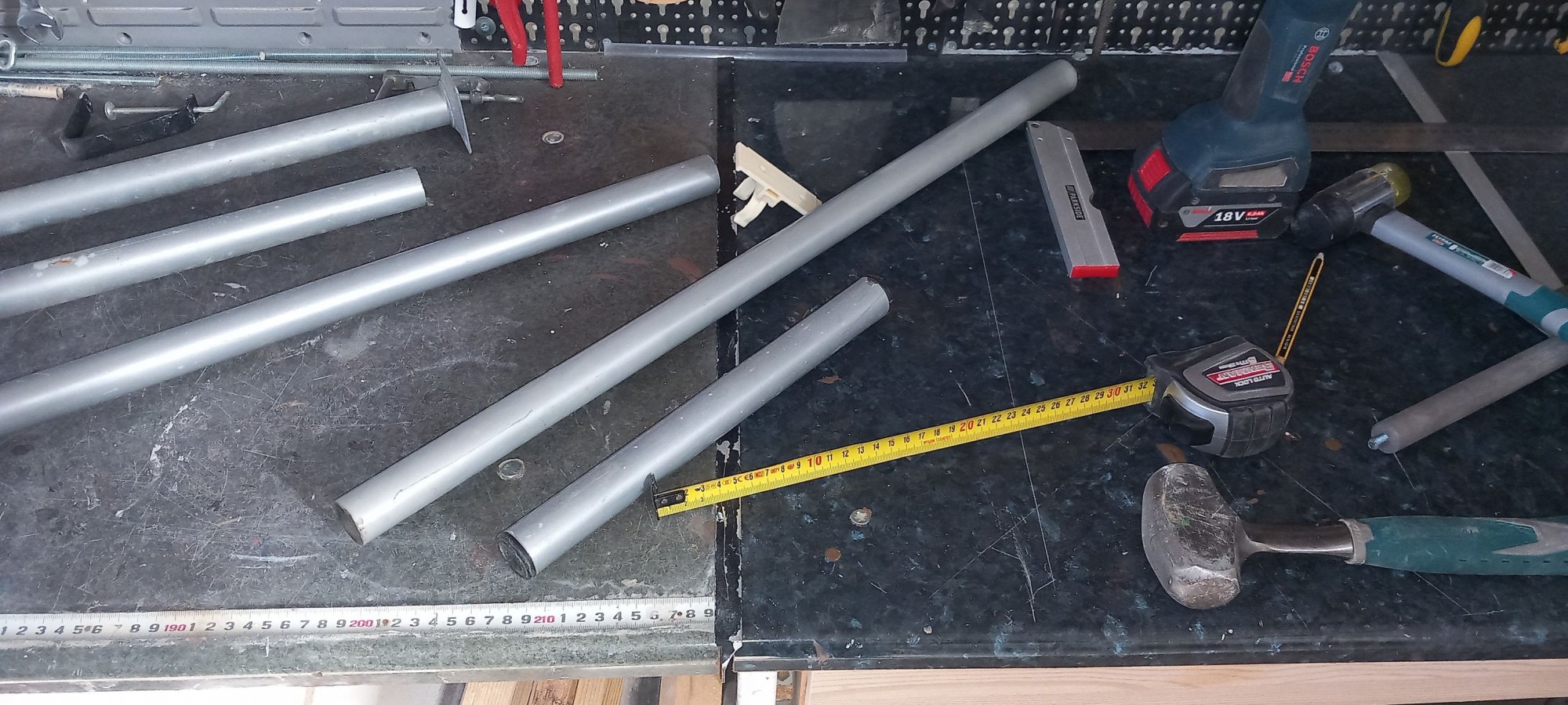

Ειχα κατι σωληνες 2.5εκ απο ποδαρια ενος τραπεζιου και χρησιμοποιηθηκε το ενα ως στυλος/βαση για το τραβηγμα...
Κοπηκαν και ενωθηκαν και απο πανω μπηκε η κλασικη αντιολισθητικη επενδυση απο τα Jumbo..
Ενωθηκαν 2 ξυλα 2εκ και 0.8μμ ..
Εποιτα απο την μια ακρη μπηκε και η βαση οπου θα γυριζε περιστροφικα ο στυλος και μπηκαν και τα ροδακια..
Επεισης τοποθετηθηκαν και 2 βασεις απο ποδαρακια κουζινας γαι να πιανει η βαση..
Επεισης στρογγυλοποιηθηκαν οι γωνιες ωστε να μην χτυπαει καποιος...
...και να το αποτελεσμα...ηρθε να πλαισιωθει μαζι με τα αλλα τροχηλατα του Lidl..

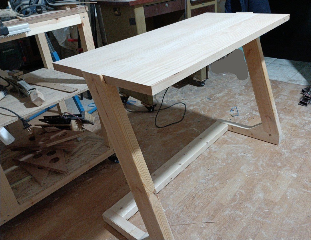

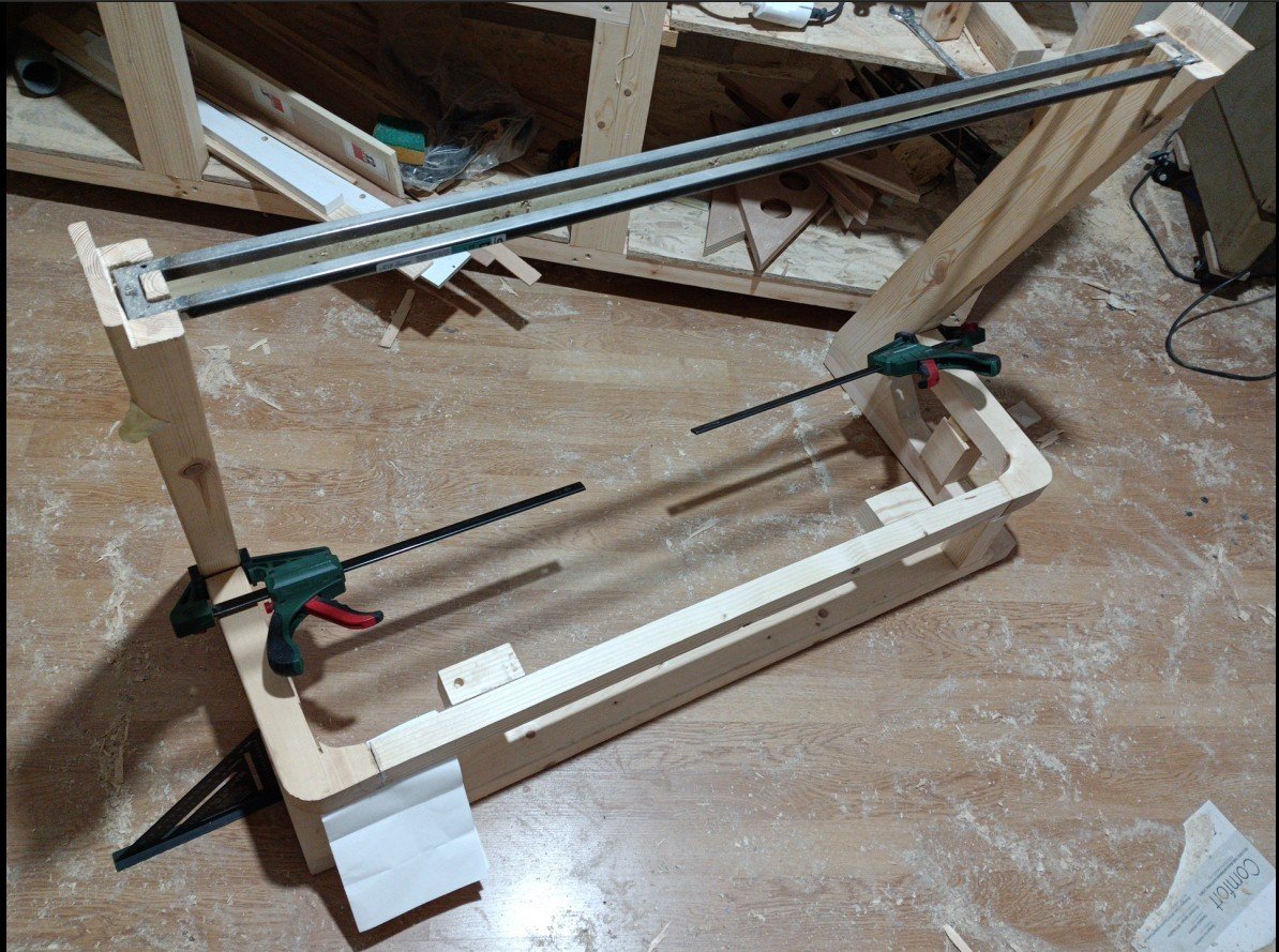

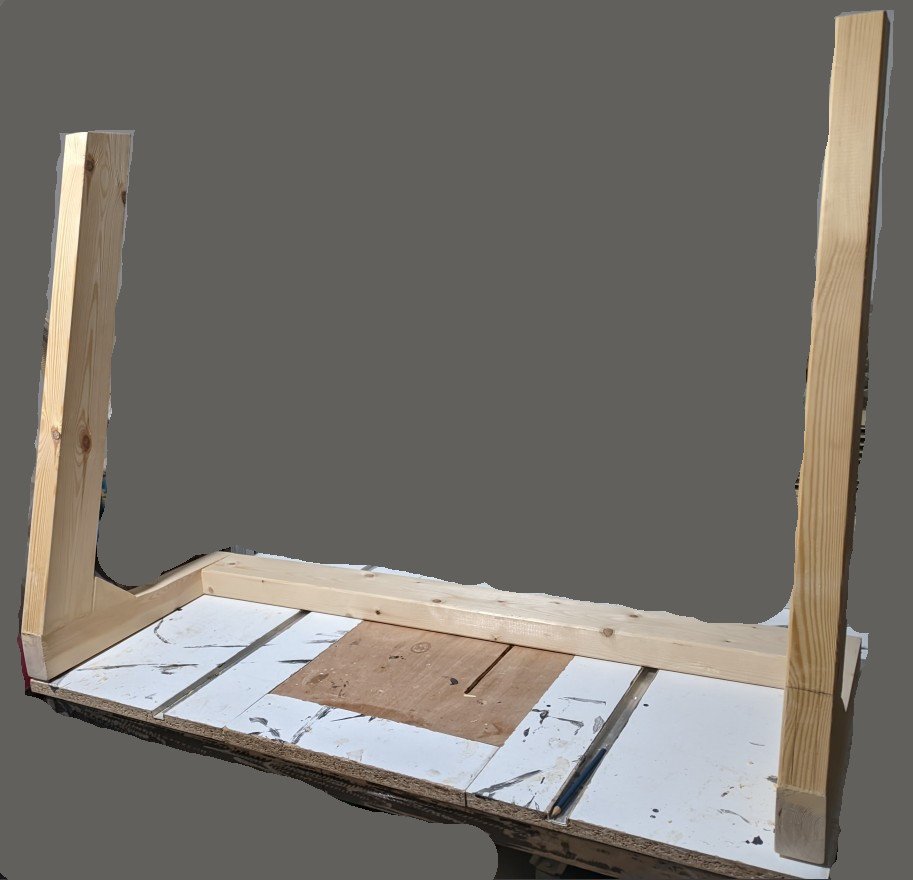

Γραφειο Υπολογιστη
κατασκευασμενο απο πευκο, οξια και κοντρα πλακε

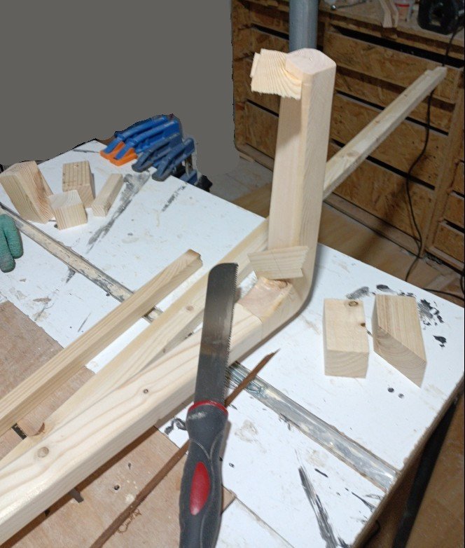

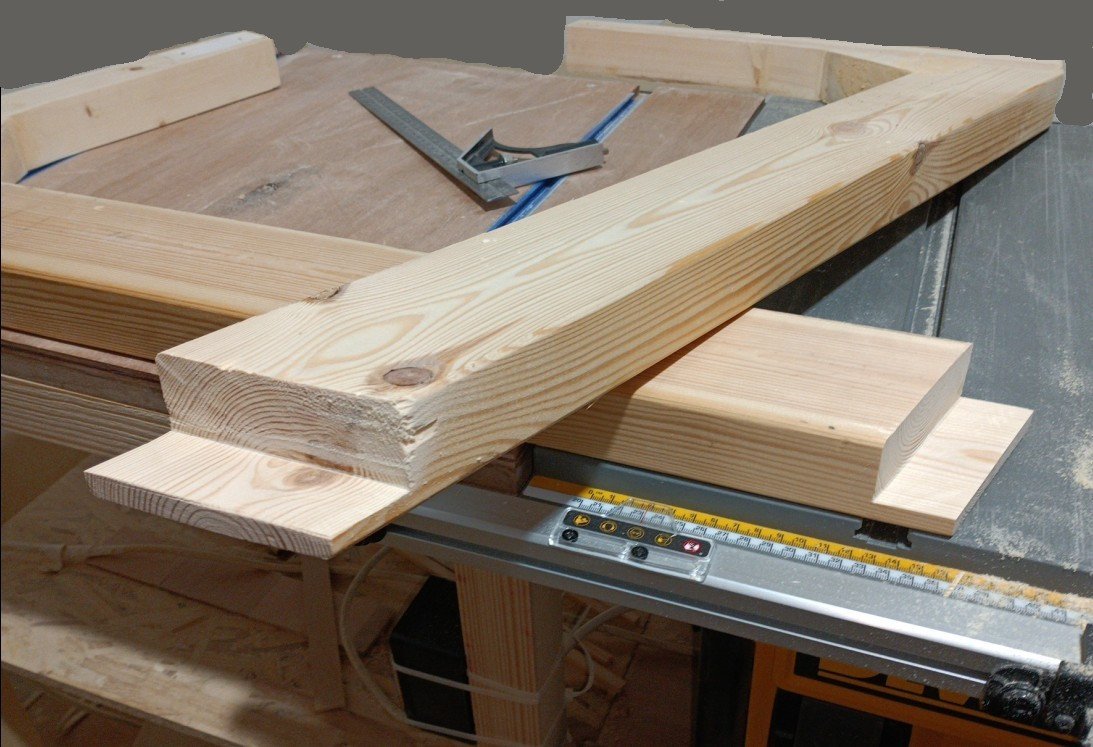

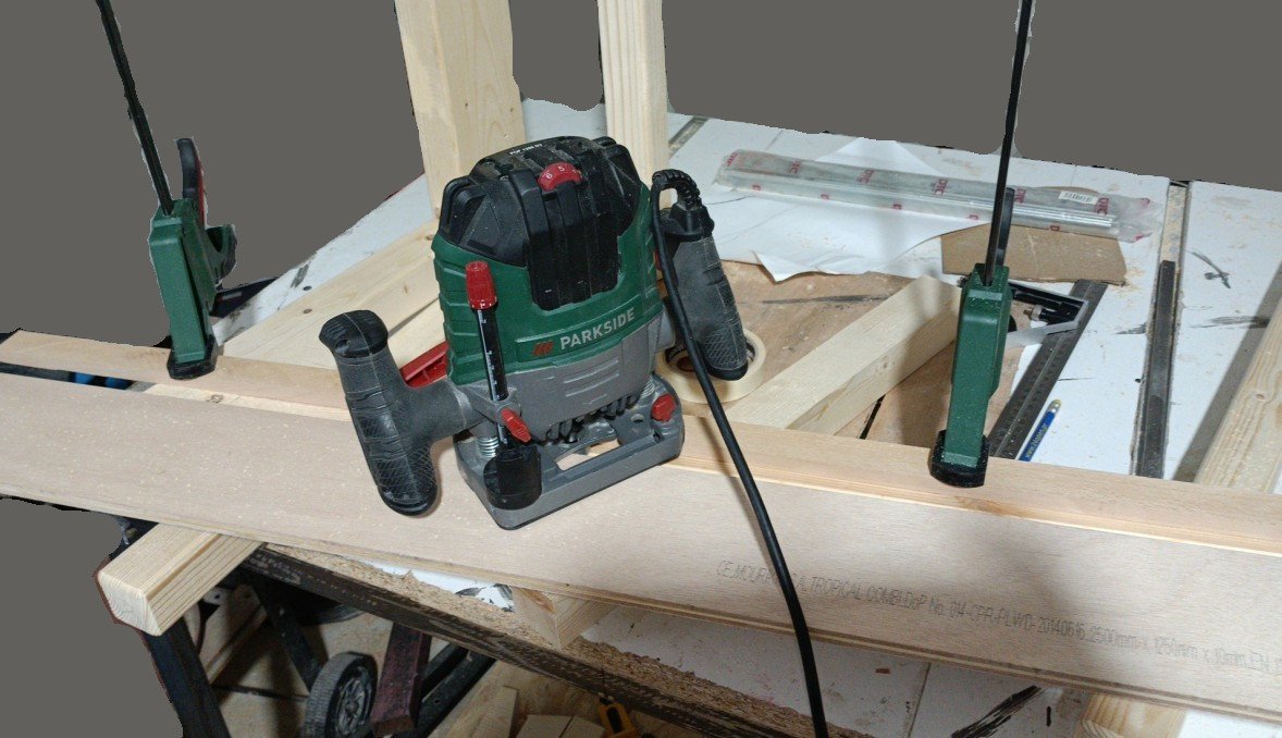

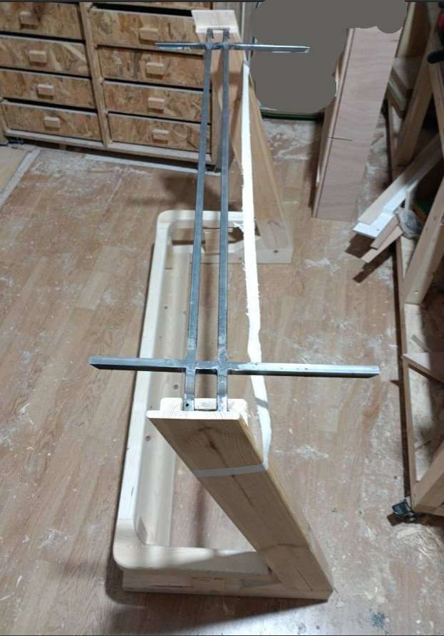

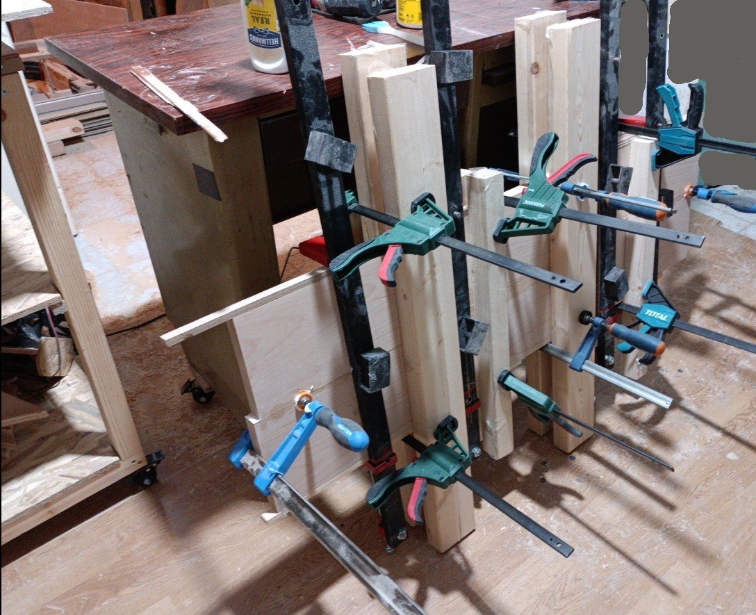

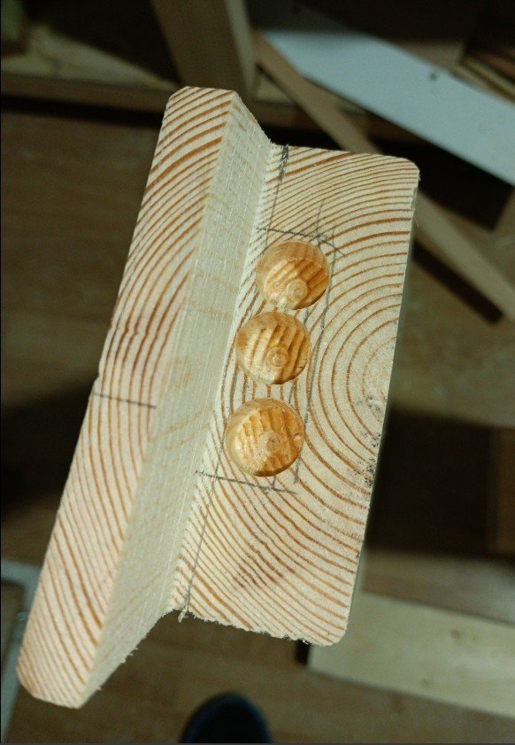

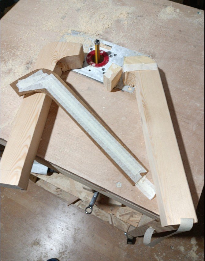

απο πευκο δημιουργηθηκε η βαση της κατασκευης. Διαμορφωθηκε εν μερη στο ρουτερ, μπηκαν τα πελματα με τροπο ωστε να κρυβονται, αν αυτο χρειαζεται, μεσα στο ξυλο και προετοιμαστηκε για την υποδοχη της επιφανειας

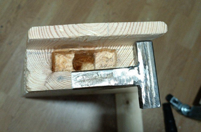

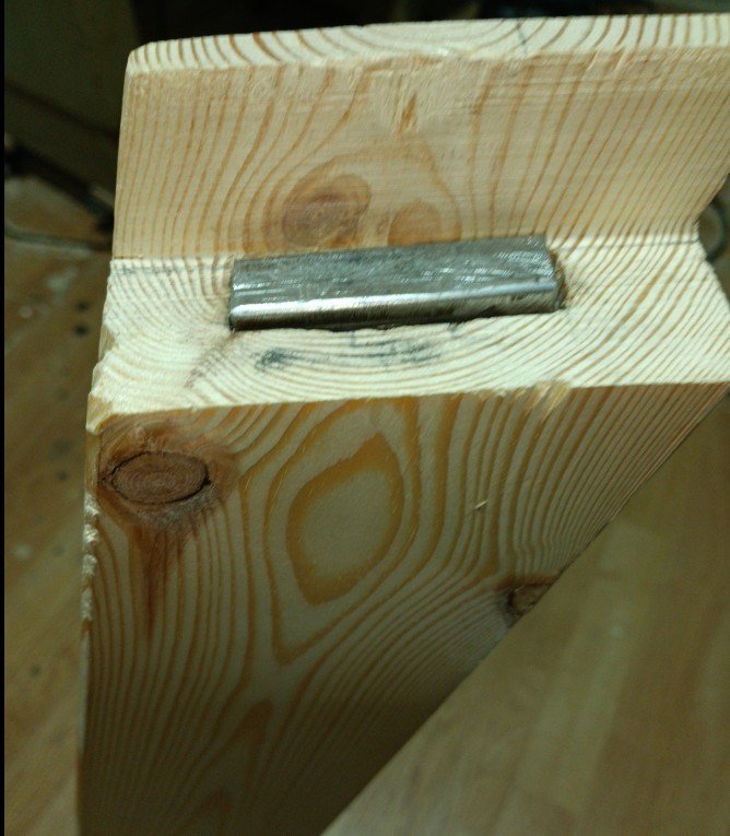

με στοχο να μπει μια τραβερσα που θα στηριζει την επιφανεια, αλλα θα δινει και μια σχετικη στιβαροτητα στην κατασκευή σκαφτηκε το ξυλο στα καταλληλα σημεια και δημιουργηθηκε η τραβερσα με τετραγωνο ατσαλινο προφιλ 12 χιλιοστων (δεν ξερω αν ανηκει στα στρατζαριστα)

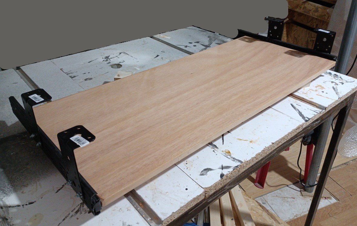

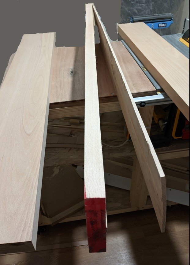

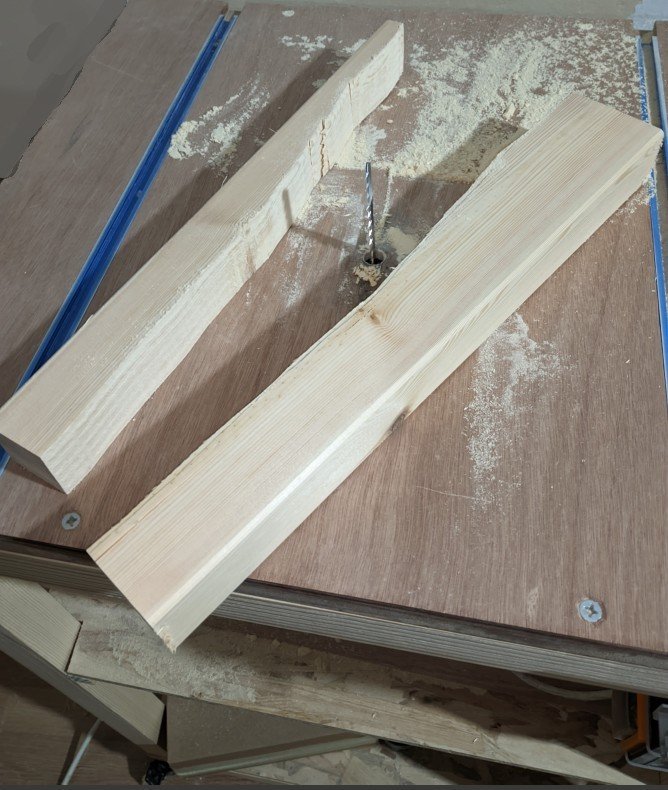

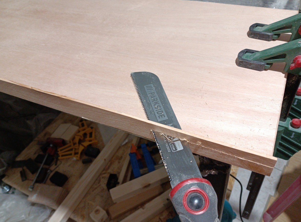

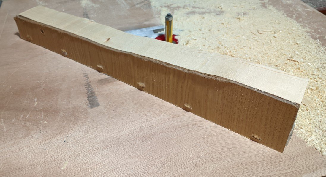

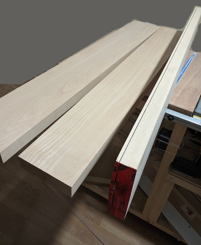

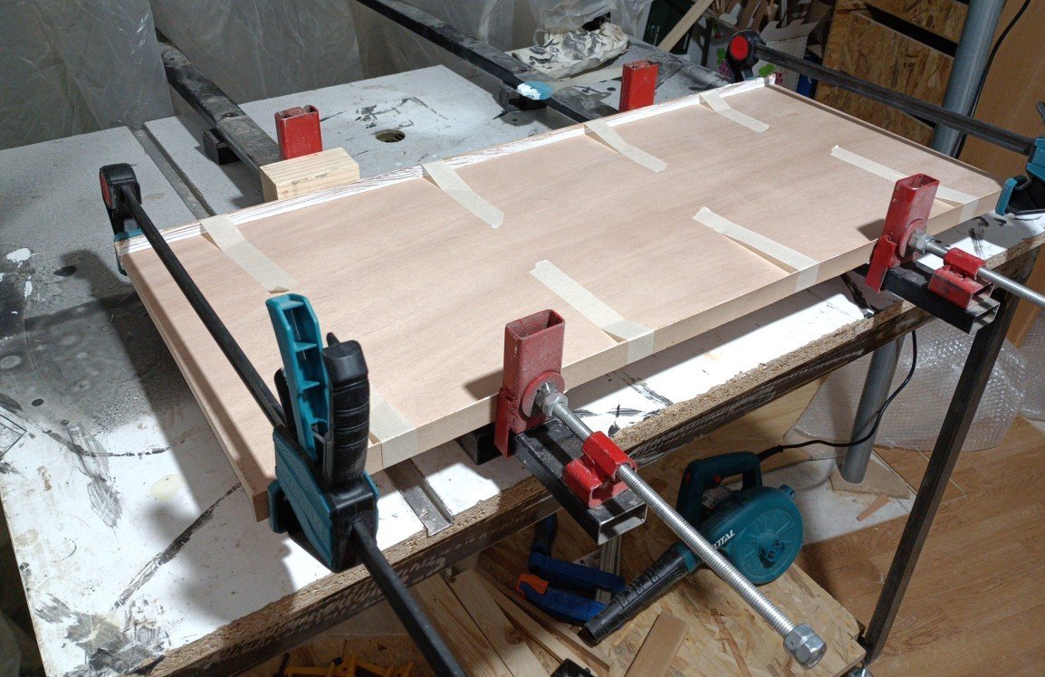

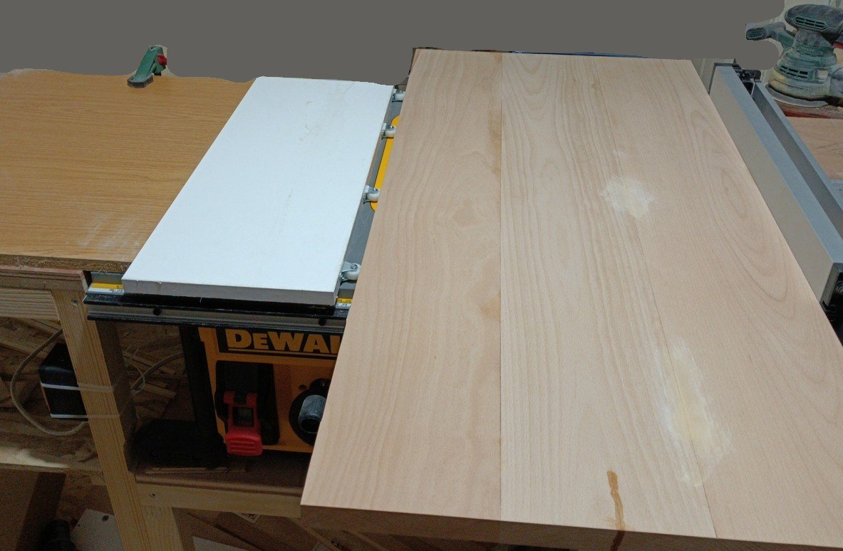

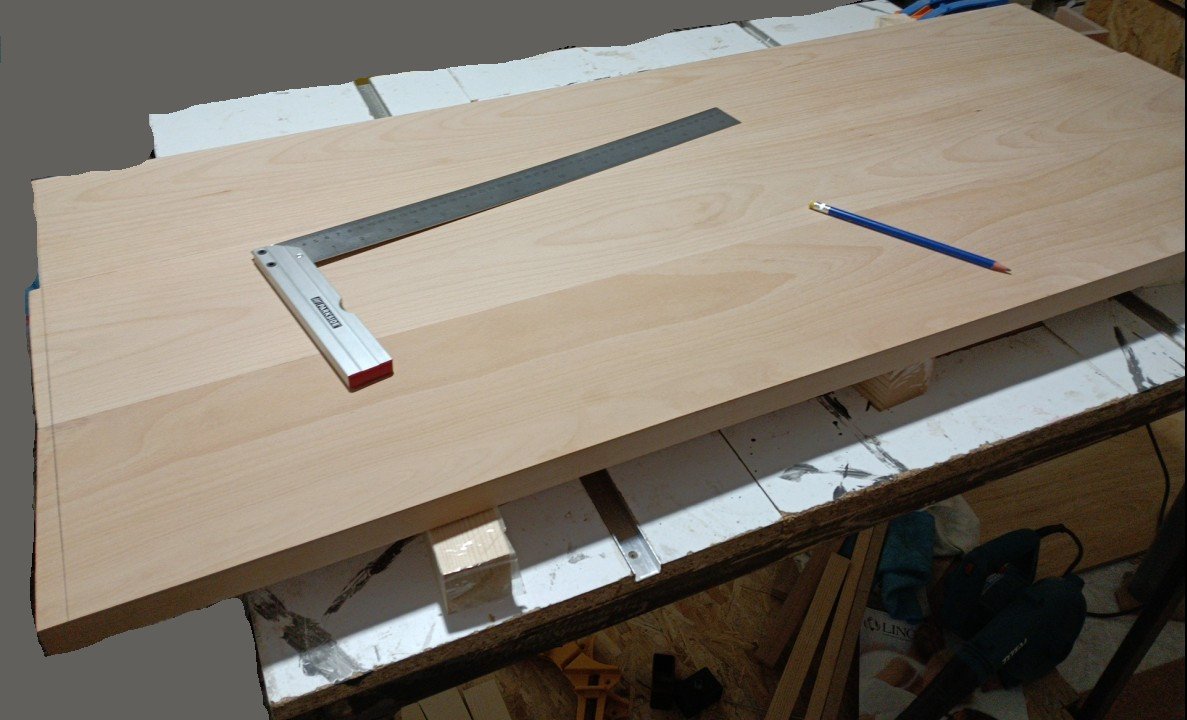

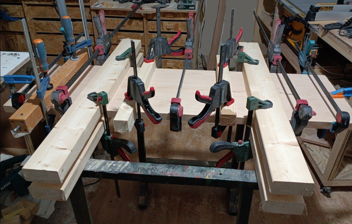

αγοραστηκε οξια πλατους 18-20 εκατοστων. Το παγκοπριονο δεν εφτανε να το χωρησει σε δυο τεμαχια οπως ηθελα και βοηθησε σε αυτο η σπαθοσεγα.
ενωθηκαν σε μια επιφανεια. Αποτυχία. Ευτυχως ειχα αφησει περιθωρειο, τα χωρισα ξανα και τα ενωσα. Απολυτη αποτυχια, απολυτη απογοητευση. Τα παρατησα. Ενα μηνα μετα και μετα απο πολλα βιντεο στο youtube, ξαναπροσπαθησα. Τα καταφερα, οχι τελεια αλλα ικανοποιητικα.

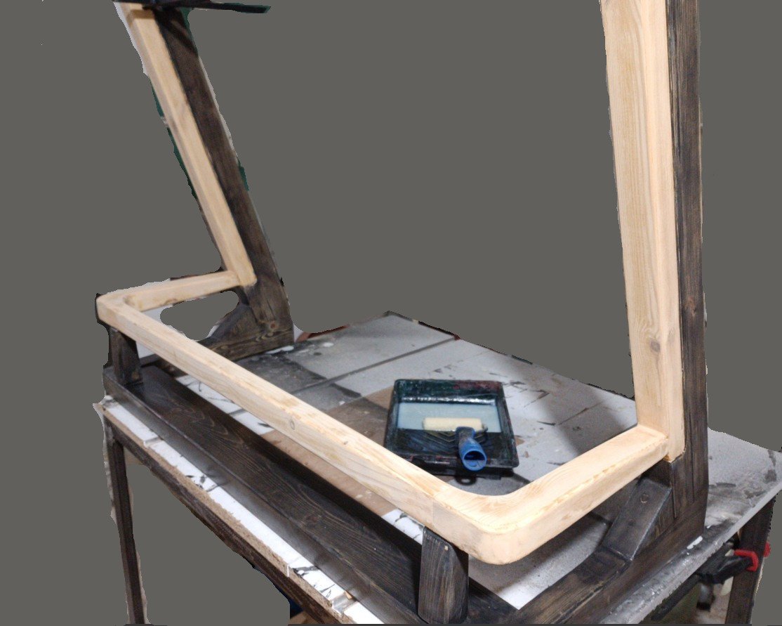

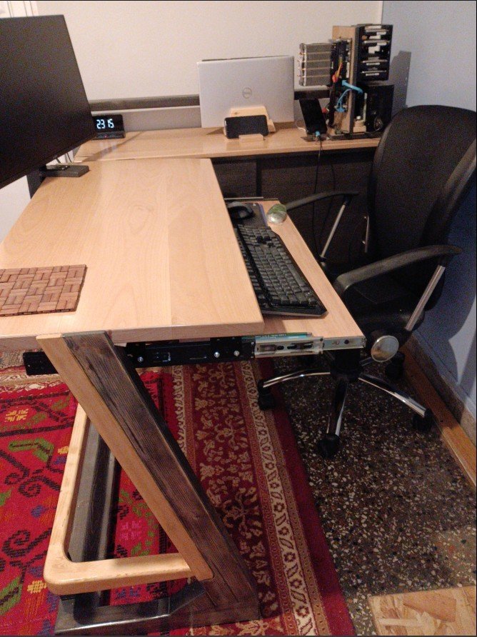

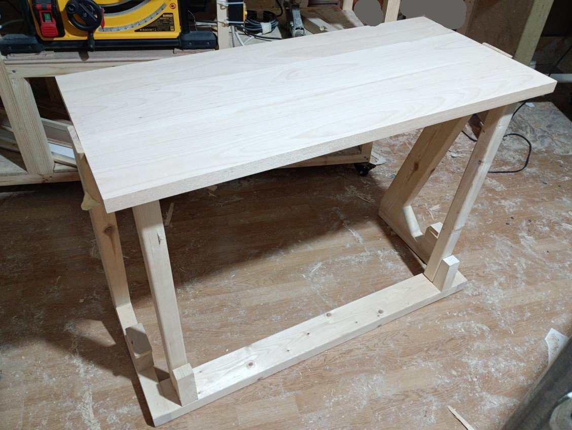

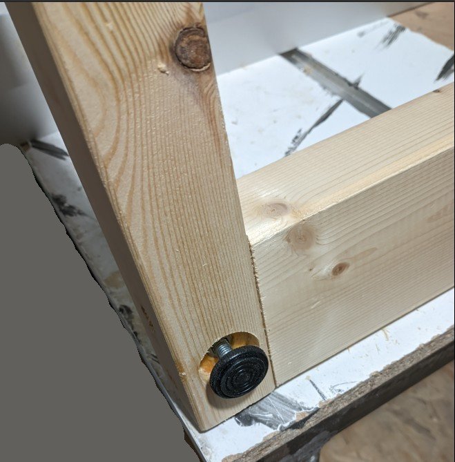

κοπηκε στις τελικες διαστασεις και εγινε μια πρωτη δοκιμη. Καλα μεχρι εδω. Ετοιμαστηκαν και τα πισω ποδια. Κατι δεν μου αρεσε.

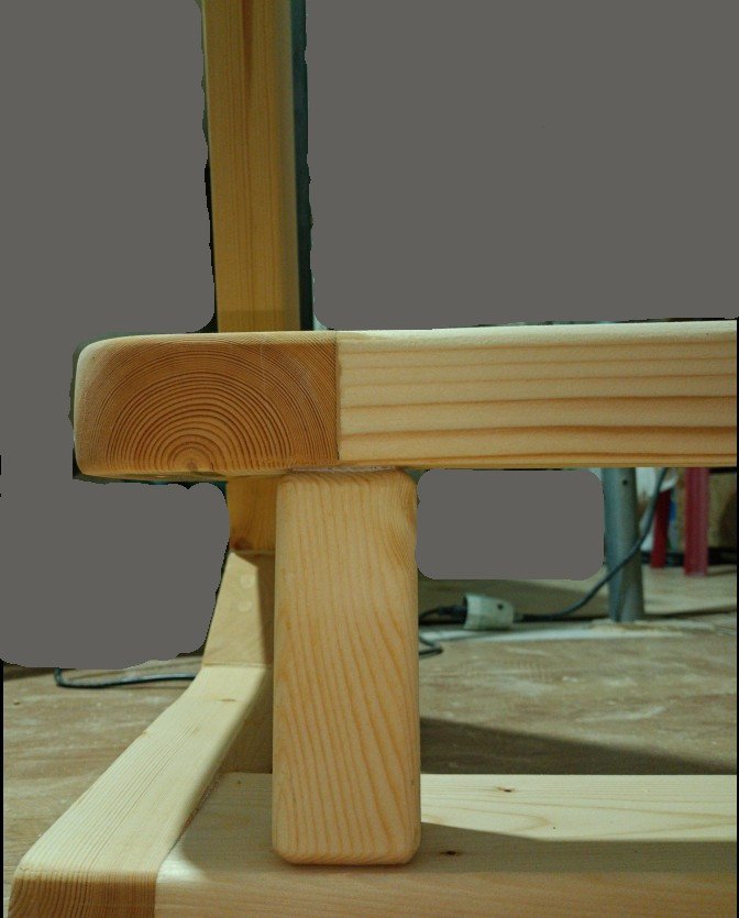

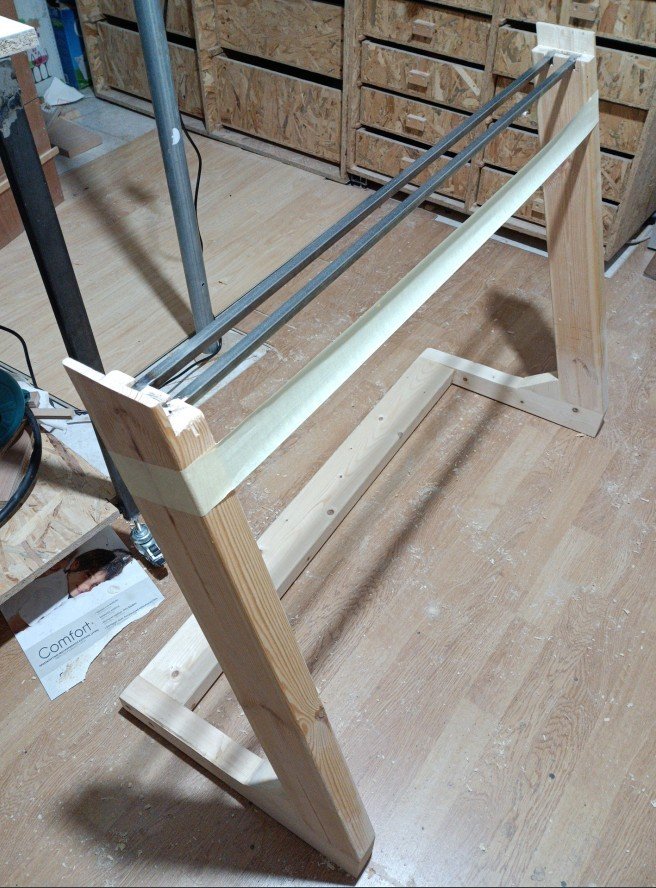

αλλαγη σχεδιου. Δημιουργησα μια "κατω τραβερσα" (αν το λεω σωστα). Δυο γωνιες στο ρουτερ που ενωθηκαν και εδωσαν απολυτη στιβαροτητα στην κατασκευη. Λεπτηναν και οι ακρες τους στο παγκοπριονο. Ενισχυθηκε και η μεταλλικη τραβερσα

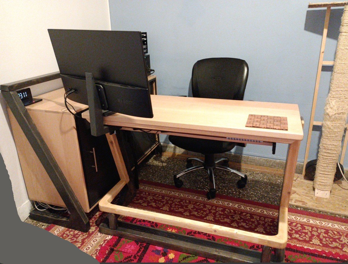

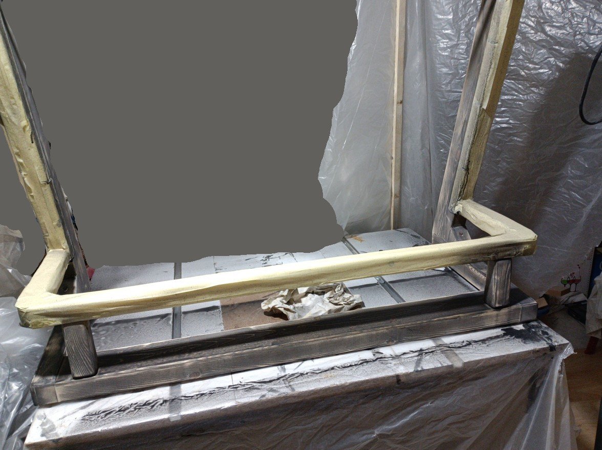

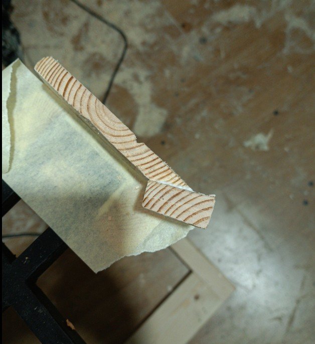

και καπου εκει επεσε μια ακομα ιδεα. Τα πλαινα ξυλα να βαφτουν ετσι ωστε χρωματικα να δημιουργουν μια συνεχεια επιφανειας-βασης-τραβερσας και το υπολοιπο τμημα η βαση. Με το ρουτερ δημιουργησα ενα μικρο λουκι που ακολουθουσε το χρωματικο σχεδιο. Εγιναν και μικρες διορθωσεις λαθων.

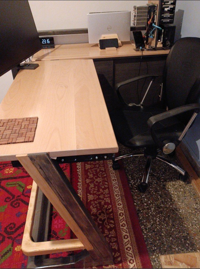

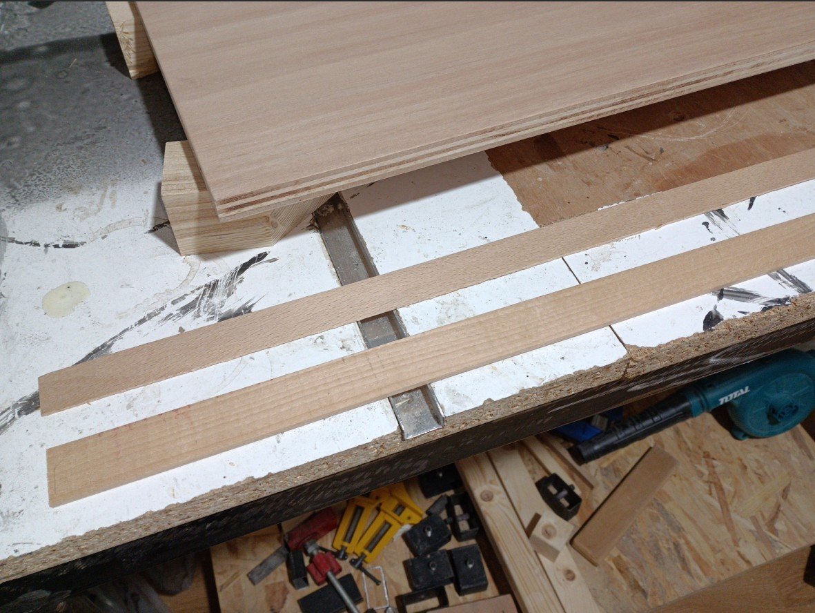

Στρογγυλευτηκαν οι ακμες. Για συρταρι πληκτρολογιου επιλεχθηκε κοντρα πλακε 15 χιλιοστων. Καλυφθηκαν τα σοκκορα με λεπτα κομματια οξιας, τοποθετηθηκε και ο μηχανισμος συρταριων με τεσσερις γωνιες για στηριξη.
τριφτηκαν, η επιφανεια με 80 εως 400 γυαλοχαρτο, η βαση με 80 και 120. Για αρχη ξεκινησα με την βαση. Βερνικι εμποτισμου σκουρο, ψεκασμος με ηλεκτρικο πιστολι. Καταστροφη. Αρχισε παλι το τριψημο και καθως προχωρουσε φαινονταν ολο και περισοτερο τα νερα του ξυλου. Μου αρεσε. Εβαψα ολη την βαση με ενα πανακι μικροινων που βρεθηκε μπροστα μου που αφηνε μια πολυ λεπτη στρωση βερνικι και τονιζε τα νερα. Η επιφανεια (οξια) με βερνικι κρουστας διαφανο.
Για την βαση, το κομματι που ηθελα να εχει το χρωμα της επιφανειας, πηρα βερνικι εμποτισμου χρωματος οξιας. Ετσι νομιζα. Στο χρωματοπωλειο δεν μου ειπαν οτι δεν υπαρχει αλλα μου εδωσαν μια αποχρωση πευκου. Φυσικα το αποτελεσμα ηταν απαραδεκτο. Αλλο χρωμα η οξια, αλλο το πευκο, αλλο το κοντρα πλακε. Ετσι μετα απο πολλες δοκιμες, ετριψα το κομματι με γυαλοχαρτο 40αρι (ελαφρως). Το περασα ολο με ξυλοστοκο χρωματος οξιας και το ετριψα με 120αρι. Βερνικι κρουστας διαφανο και η κατασταση βελτιωθηκε δραματικα.

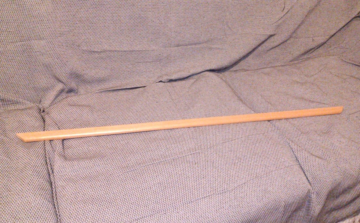

κοπηκε και μια μικρη διακοσμητικη φασα.
Προσωρινα κατασκευαστηκε και μια βαση οθονης, μεχρι να αγοραστει καποια.
