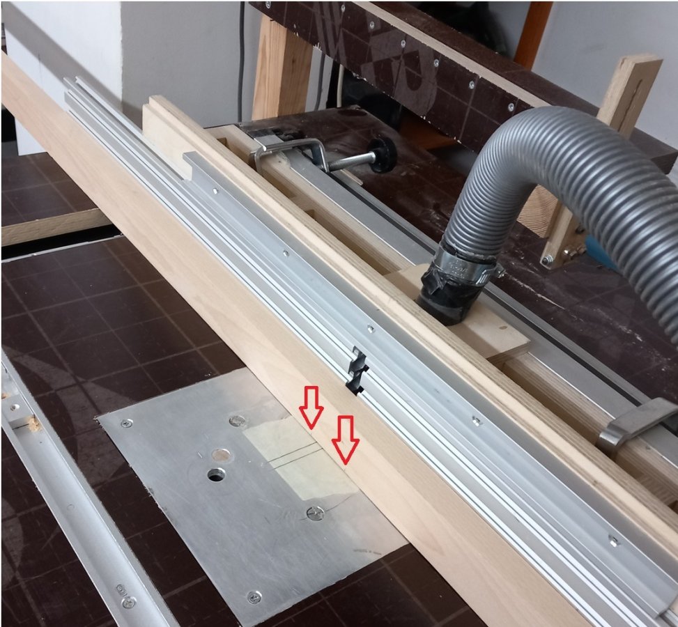

Όσον αφορά τους οδηγούς της PARKSIDE, αντιμετωπίζω το πρόβλημα που φαίνεται στο 01:43 (σε όλους όσους έχω). Σε ράφια είναι μικρό το πρόβλημα και συνήθως αντιμετωπίζεται, αλλά όταν έχεις να φτιάξεις κουτιά θα παιδευτείς πολύ (βλ στο 04:24) και με αμφίβολο αποτέλεσμα.
Υπάρχουν κάποιες λύσεις πχ για να διορθώσεις το πρόβλημα, αλλά δεν το έχω προσπαθήσει ακόμα.

ωραίο αυτο με τους 2 οδηγους! με τους οδηγους της parkside και εγω δεν ειμαι πολυ ευχαριστημένος γιατί μου έχουν γλιστρήσει κάποιες φορές.

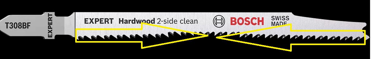

έβαλα λάμα με ψιλό δόντι "clean wood" (έχω ενα πακετο της parkside, μαλλον πρεπει να παρω καλύτερες). ποια απ'όλες της bosch είναι για μελαμίνη; λογικά ένα τέτοιο σετ κάνει.
το πήγα αργά οσο μπορουσα στη μεσαία σκάλα και χωρίς ταλάντωση. είχα βαλει και χαρτοταινία και από τις 2 πλευρες και η κοπή έγινε αρκετά καθαρή νομίζω. μου ξεφυγε λίγο προς το τέλος η κατεύθυνση της σέγας και το πέρασα ξανά για να το τριμάρω:

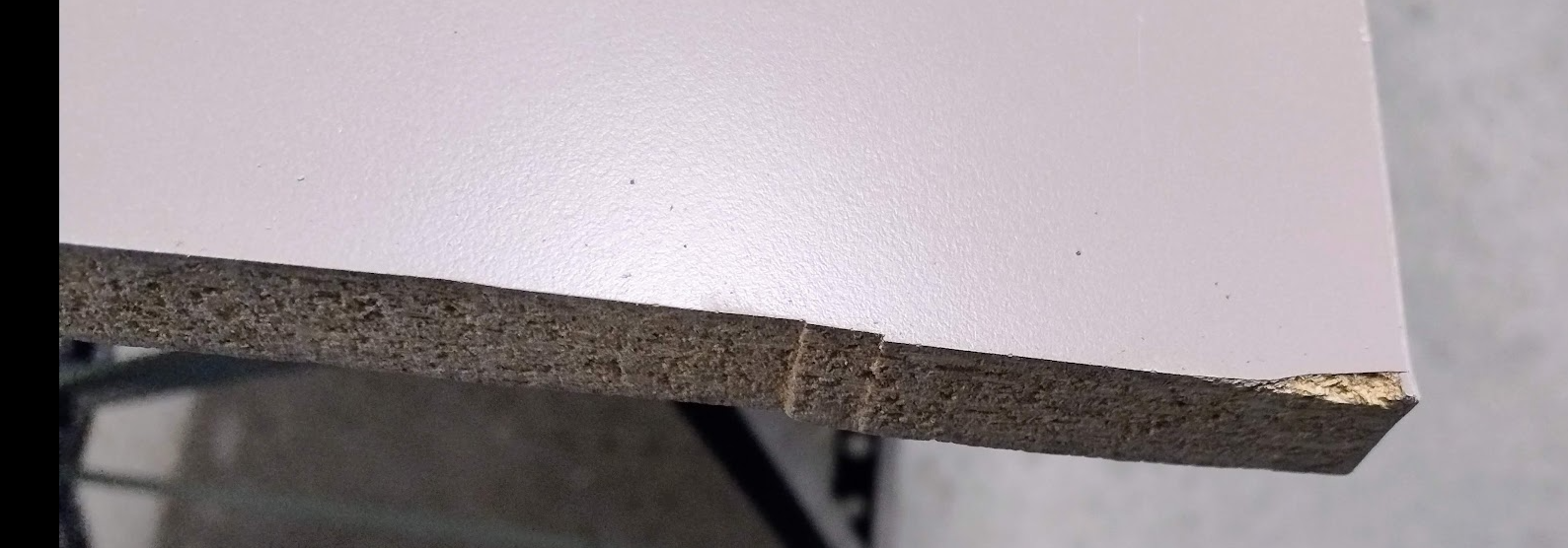

(αυτό το ελάττωμα που έφυγε ένα κομμάτι του πλαστικού στην άκρη δεν έγινε από την κοπή αλλά χτύπησε η γωνία αφού το έκοψα και έσπασε)
υπάρχει κάποιος κανόνας για το ποια σκάλα βάζουμε ανάλογα το υλικό; πχ σε πιο μαλακα πιο γρήγορα κλπ όπως στα τρυπάνια;
Καλές οι λάμες που αναφέρεις αλλά γιατί να πας αμέσως σε ειδικές λάμες; Οι συγκεκριμένες έχουν διπλή φορά δοντιών και είναι για επιφάνειες όπως laminate, πάγκοι κουζίνας και γενικά για υλικά που έχουν μόνο μια "καλή" πλευρά.
Προσωπικά, θα πρότεινα να ξεκινήσεις με κάτι συνηθισμένο όπως αυτές και στην πορεία βλέπεις.
Ρίξε και μια ματια εδώ και εδώ και εδώ (Tpi, τσαπράζι, λάμες για διαφορετικά υλικά κοπής, θερμοκρασίες κτλ)
Για την ταχύτητα δεν έχω άποψη. Κόβω πάντα στην μέγιστη (δεν είμαι και σίγουρος αν η σέγα μου έχει ρύθμιση ταχύτητας εκτός της σκανδάλης )
Ένα συνηθισμένο πρόβλημα στις σέγες όταν κόβουμε χοντρά ξύλα, είναι η τάση του κάτω μέρους να απομακρύνεται από την ευθεία και να δημιουργεί γωνία. Δηλαδή η κοπή δεν είναι 90ο.
Ίσως με τέτοιες λάμες να το αποφεύγεις.

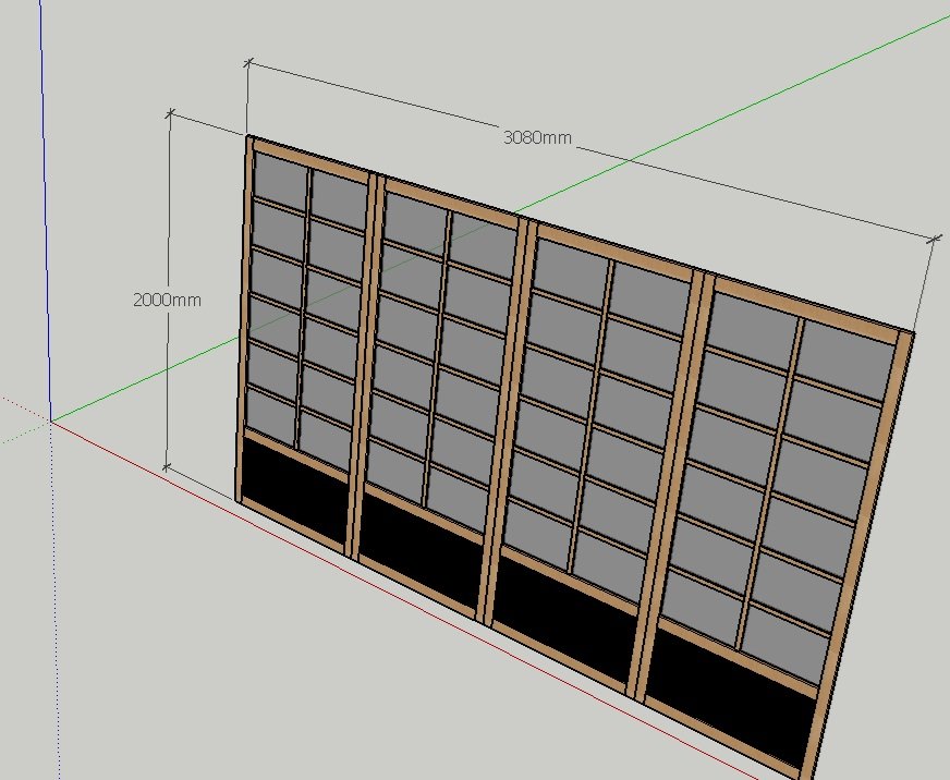

Έχω βάλει μπροστά την κατασκευή ενός μεγάλου διαχωριστικού από 4 κομμάτια ενωμένα μεταξύ τους, για να απομονώσω (κρύψω) μια γωνιά δωματίου που έχει κούτες, ποδήλατα κλπ.

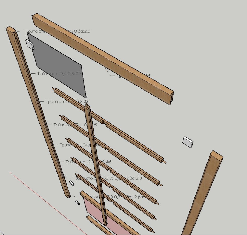

Αυτές τις μέρες τελείωσα με το σχέδιο
Το σχέδιο είχε μια δυσκολία επειδή θέλει προσοχή που ακριβώς θα γίνουν οι τρύπες για τους μόρσους, οι πατούρες για τα πάνελ (πολυπροπυλένιο 0,8μμ και κόντρα πλακέ 6μμ στο κάτω μέρος) σε συνδυασμό με το στρογγύλεμα των ακμών - εύκολα μπορεί να πέσει το ένα πάνω στο άλλο και στο τέλος να γίνει πατατιά. Σε τέτοια πολύπλοκα πρότζεκτ κάθομαι και κάνω ένα αναλυτικό σχέδιο στο sketchup για να βεβαιωθω ότι όλα ταιριάζουν σωστά.

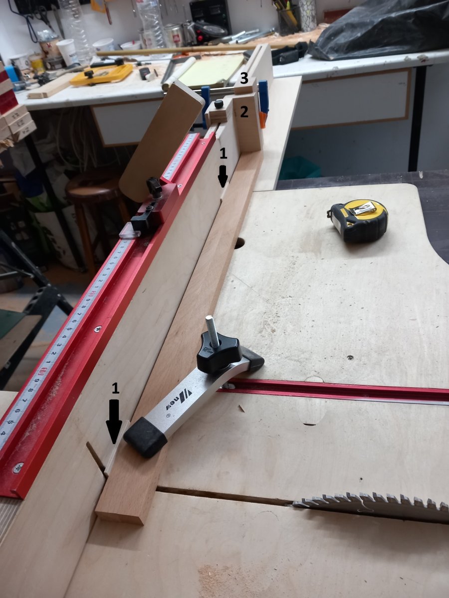

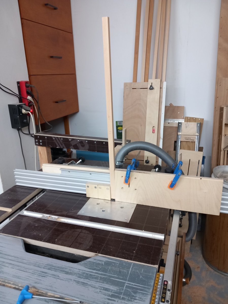

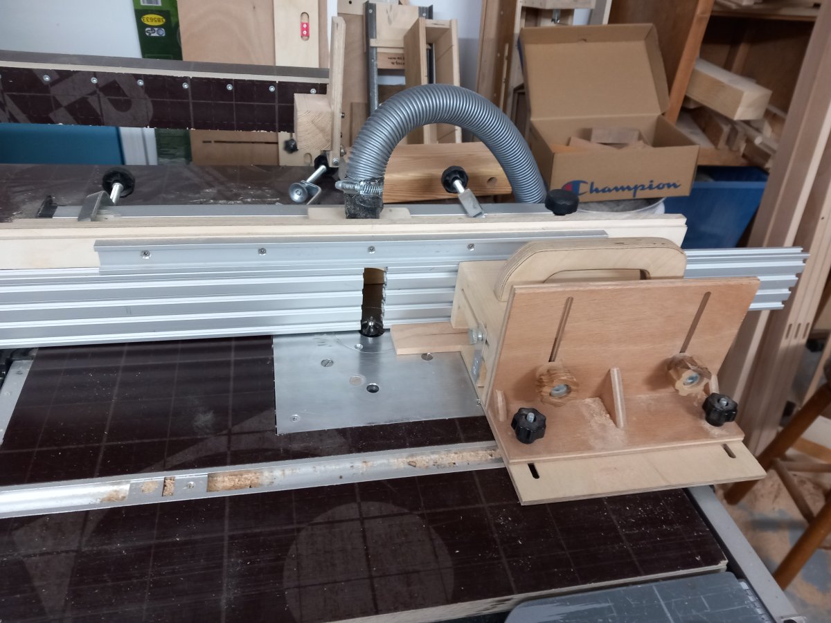

Σήμερα τελείωσα με τις τελικές κάθετες κοπές (για να βγει το σωστό μήκος):

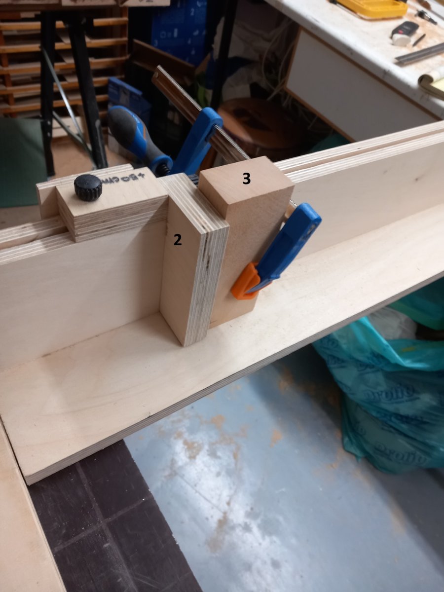

Επειδή όλα τα κομμάτια είναι αρκετά μεγάλα σε μήκος, έπιασε δουλειά το σλεντ με την επέκταση.
1. Ξυλαράκια κ/π για να μην γίνονται ξέφτια στο τελείωμα της κοπής
2. Το στοπ της επέκτασης. Το σετάρεις μια φορά, και μετά όλα το κομμάτια βγαίνουν ακριβώς στο ίδιο μήκος.
3. ένα πηχάκι πιασμένο με σφιγκτήρα για να κρατάει κόντρα στο στοπ της επέκτασης (το οποίο έχει λίγο τζόγο και θέλει ενίσχυση).
Για όλα τα κομμάτια που βλέπετε, έφυγε ένα 3ωρο (μόνο για τις κάθετες κοπές).

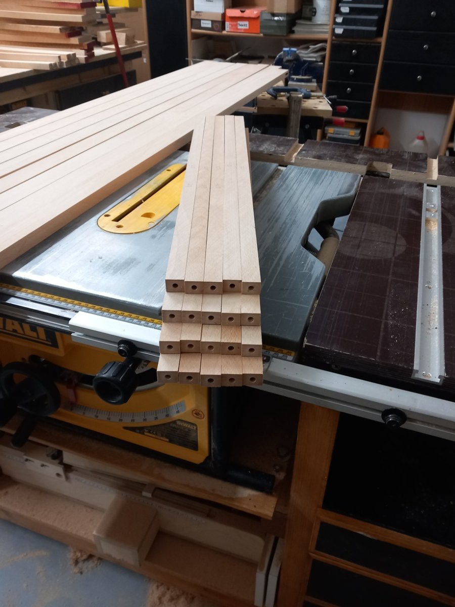

1. Οι 8 κολώνες 4,5x2.2εκ x 2 μέτρα μήκος
2. Τα 4 ενδιάμεσα κολωνάκια 2x1,6εκ x1,48 μέτρα μήκος
3. Τα μεγάλα οριζόντια 5,8x2.2εκ x 0.68 μέτρα μήκος
4. Πάλι μεγάλα οριζόντια στα 5,4x2.2εκ
5. Μικρά οριζόντια 2x1,6εκ x1,48 x 0.68 μέτρα μήκος

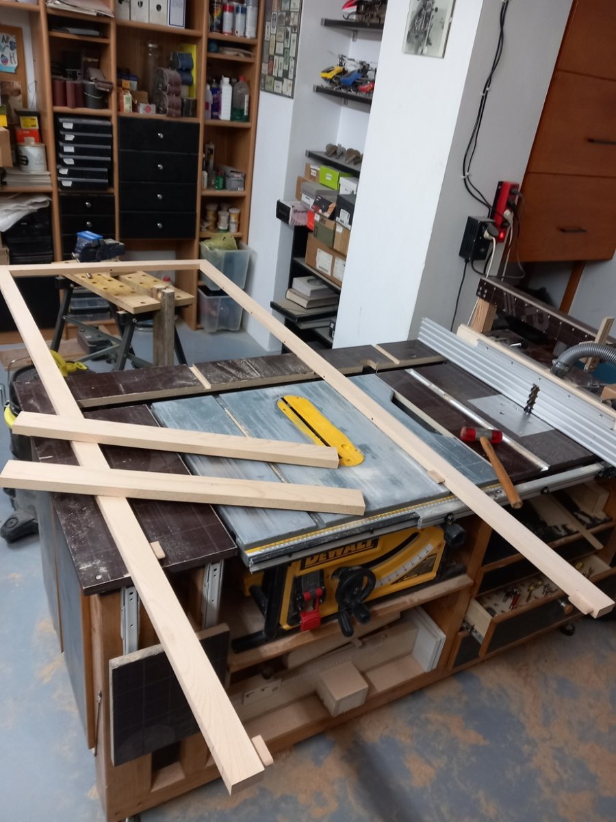

Επειδή δουλεύω πρώτη φορά με σχετικά λεπτά και μεγάλα σε μήκος κομμάτια, έγιναν πολλά λάθη και αναγκάστηκα να μικρύνω τις διαστάσεις από αυτές που είχα αρχικά στο νου (για να μαζέψω τις κακοτεχνίες). Το μεγαλύτερο θέμα ήταν ότι τα μικρά σε πάχος κομμάτια κάνουν μια καμπύλη από την φύση τους, άσχετα με πόσο ίσια τα έχεις κόψει, και είναι δύσκολο να τα σταθεροποιήσεις για επεξεργασία με το ρούτερ και το παγκοπρίονο (δείτε τα κομμάτια νο2 στην προηγούμενη φωτογραφία για να καταλάβετε). Επίσης μια ολόκληρη παρτίδα από κοπές κατά μήκος (rip cuts) έγινε από απροσεξία με λάθος δίσκο TCG και μαύρισε το ξύλο, τελικά το έφερα στα ίσια με τρίψιμο (το οποίο κάνει τοπικά λακούβες στο ξύλο).
Τέλος πάντων, μετά από αρκετές εργατοώρες για τα μπαλώματα, κάπως διορθώθηκαν τα πράγματα και προχωράμε. Επόμενο βήμα οι τρύπες για τους μόρσους και τις καβίλιες (στα προσεχώς).

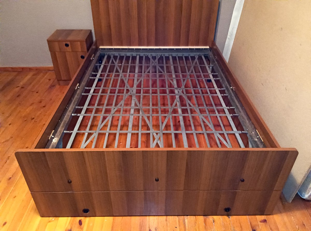

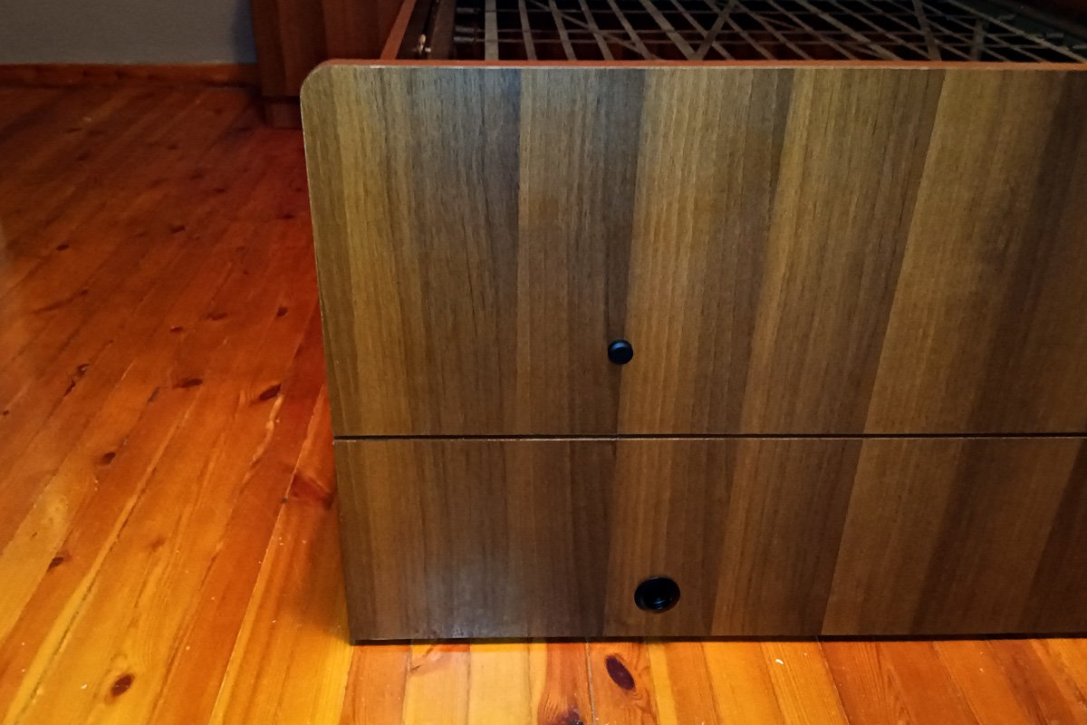

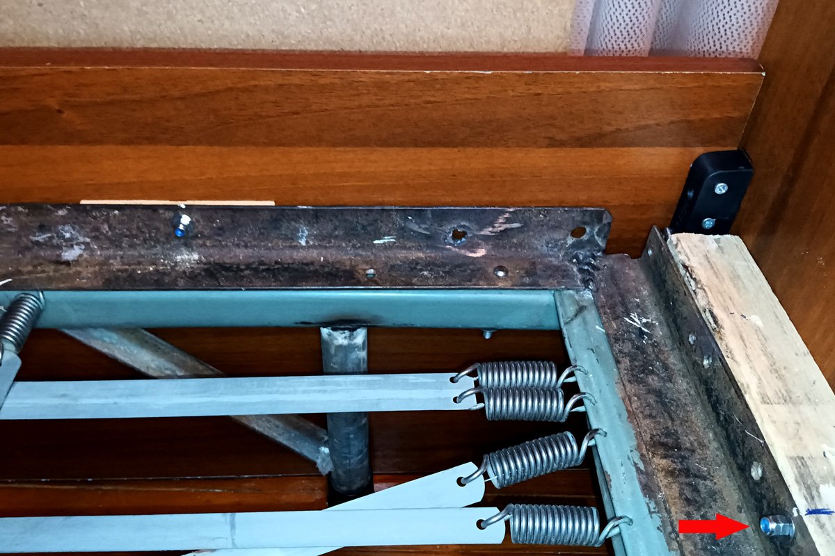

Ντυσιμο Μεταλλικου Κρεβατιου Με Μελαμινη
Εχω ένα παλιο μεταλλικο κρεβατι με σουμιε από ελασματα, που θελησα να εκσυγχρονισω…
Η μοναδικη μου ςεπιλογη ητανε το ντυσιμο με μελαμινη.
Επισης σκεφτηκα να εκμεταλευτω τον χωρο από κατω, οποτε όταν ξεκινησα να παιρνω τις μετρησεις υπολογισα και την δημιουργια ενός ντουλαπιου στην περιοχη των ποδιων.
Και με την ευκαιρια σκεφτηκα να το επιμηκυνω και λιγο.
Το σχεδιο ητανε να ενσωματωσω 2 καδρονια μπρος και πισω.
Αυτό όμως περιπλεξε τα πραγματα, γιατι θα επρεπε να πετυχω την ευθυγραμμιση 3 τρυπων. Του σκελετου, του καδρονιου και της μελαμινης. Και 4 στο κεφαλαρι, γιατι θα εβαζα διπλο φυλλο μελαμινης.
Και ακομα πιο δυσκολα οι τρυπες δεν θα επρεπε να ξεκινησουν από μεσα γιατι θα ξεφλουδιζε το εξωτερικο της μελαμινης.

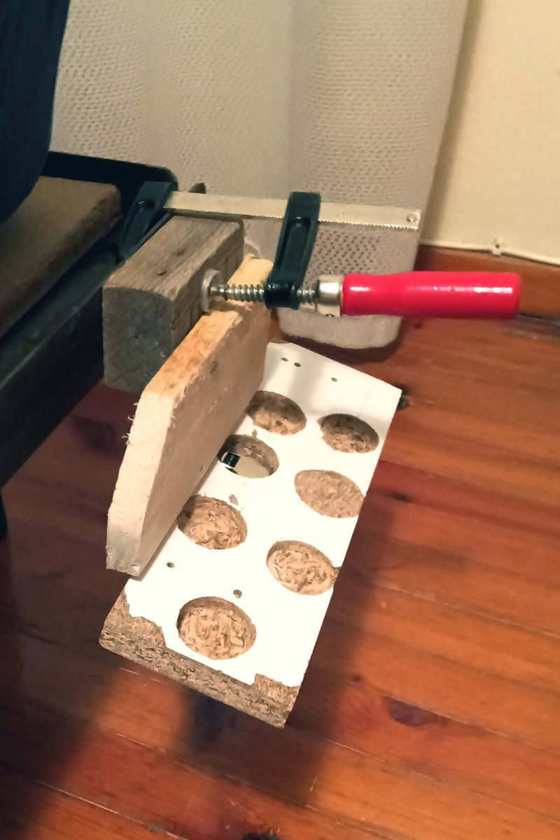

Οποτε, ξεκινησα με σημαδεμα ,με τρυπανι μεντεσεδων από μεσα, με την μελαμινη να κρατιεται με σφικτηρες στην τελικη θεση.
Μετα από την τρυπα οδηγο εβαλα ένα τρυπανακι 2mm, ώστε να ξετρυπησω την μελαμινη. Και μαλιστα με οδηγο καθετοτηττας.
Στην συνεχεια παλι με οδηγο τρυπησα με 4αρι τρυπανι, και μετα με το τελικο 5αρι.
Γενικα ειχα καλη επιτυχια, μονο 2 από τις 12 περαστες βιδες βγηκαν κανενα χιολιοστο παραπερα.
Σιγουρα θα υπηρχαν και επιπλοκες…πχ τα κομματια θα εννονωνταν και με φεραμια μεταξυ τους, αλλα ελα που αυτά θα ητανε κρυφα, κατω από το σουμιε.
Αυτό απαιτησε πολλες δοκιμες, σημαδεματα και δοκιμες, για να βρεθουν τα σημεια των τρυπων, μια που ητανε αδυνατον να περαστουν μετα την τελικη συναρμολογηση. Ευτυχως που το χερι χωρα μεσα από τον σοιυμιε, και ετσι μπορεσα να βαλω τις δυο χονδρες βιδες των φεραμιων.

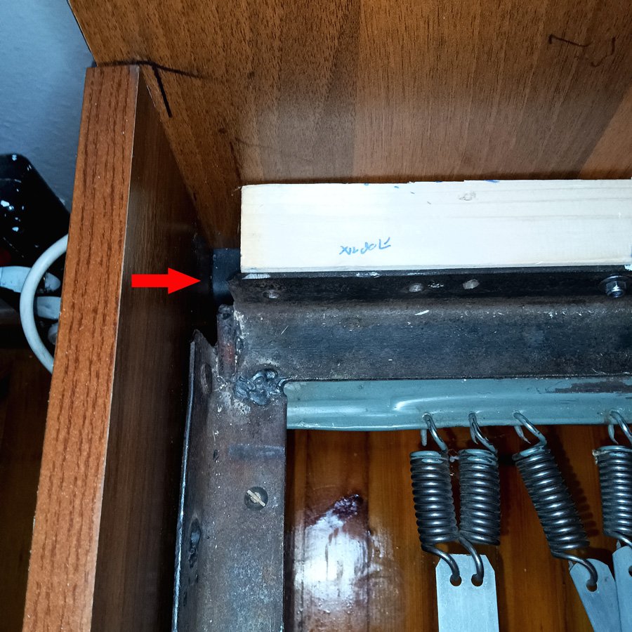

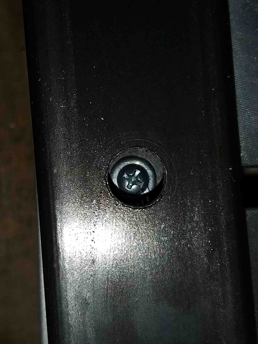

Μετα βιας φαινεται εκει που δειχνει το βελος.
Η κατασκευη στο μερος των ποδιων. Το βελος δειχνει την περαστη βιδα. Την τελευταια στιγμη θυμηθηκα ότι το σεντονι θα βρισκεται εκει και θα πιανεται, οποτε εβαλα παξιμαδια ασφαλειας σαν καπακι.

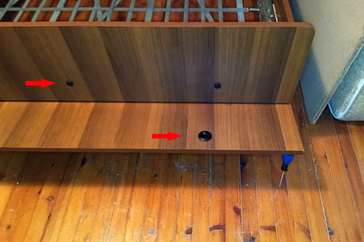

Με τα βελακια φαινονται τα καπακια των βιδων και τα χωνευτα χερουλακια

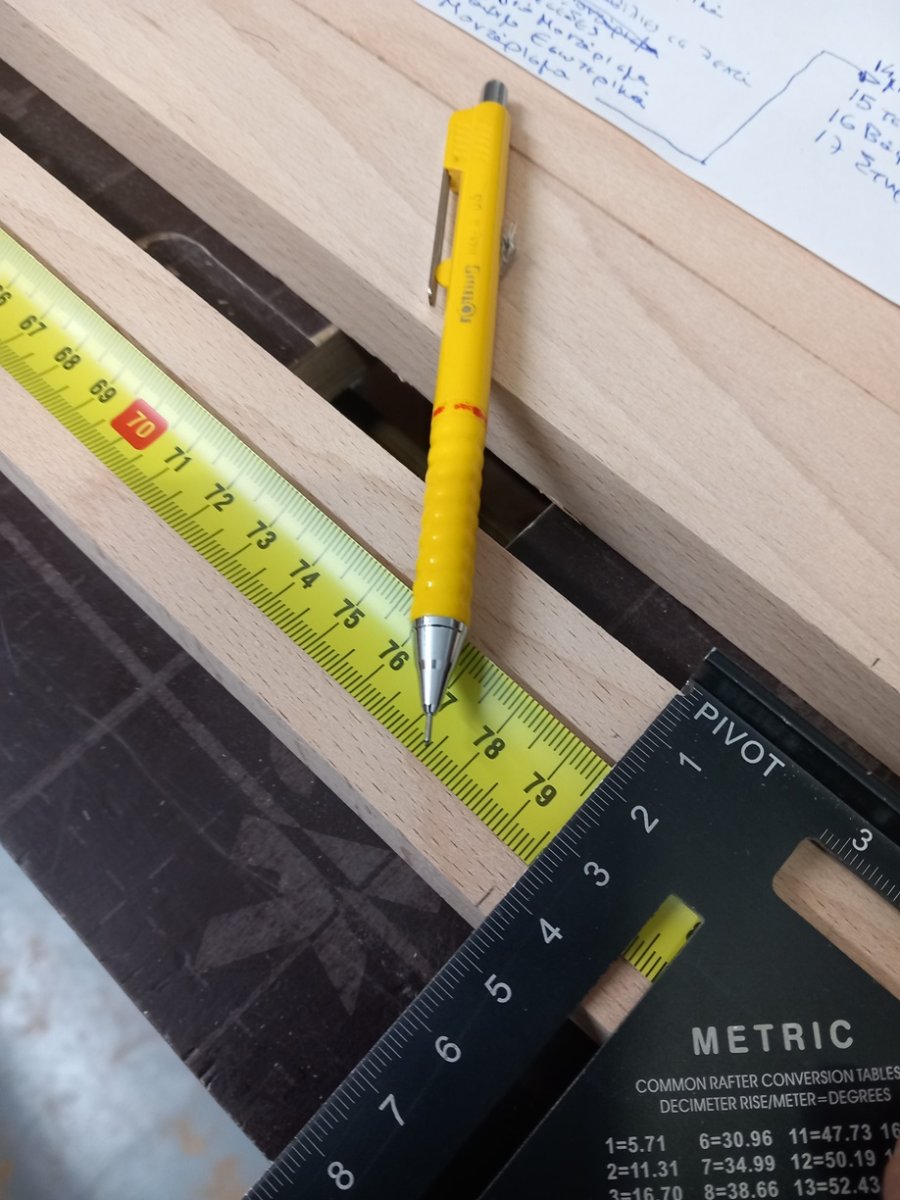

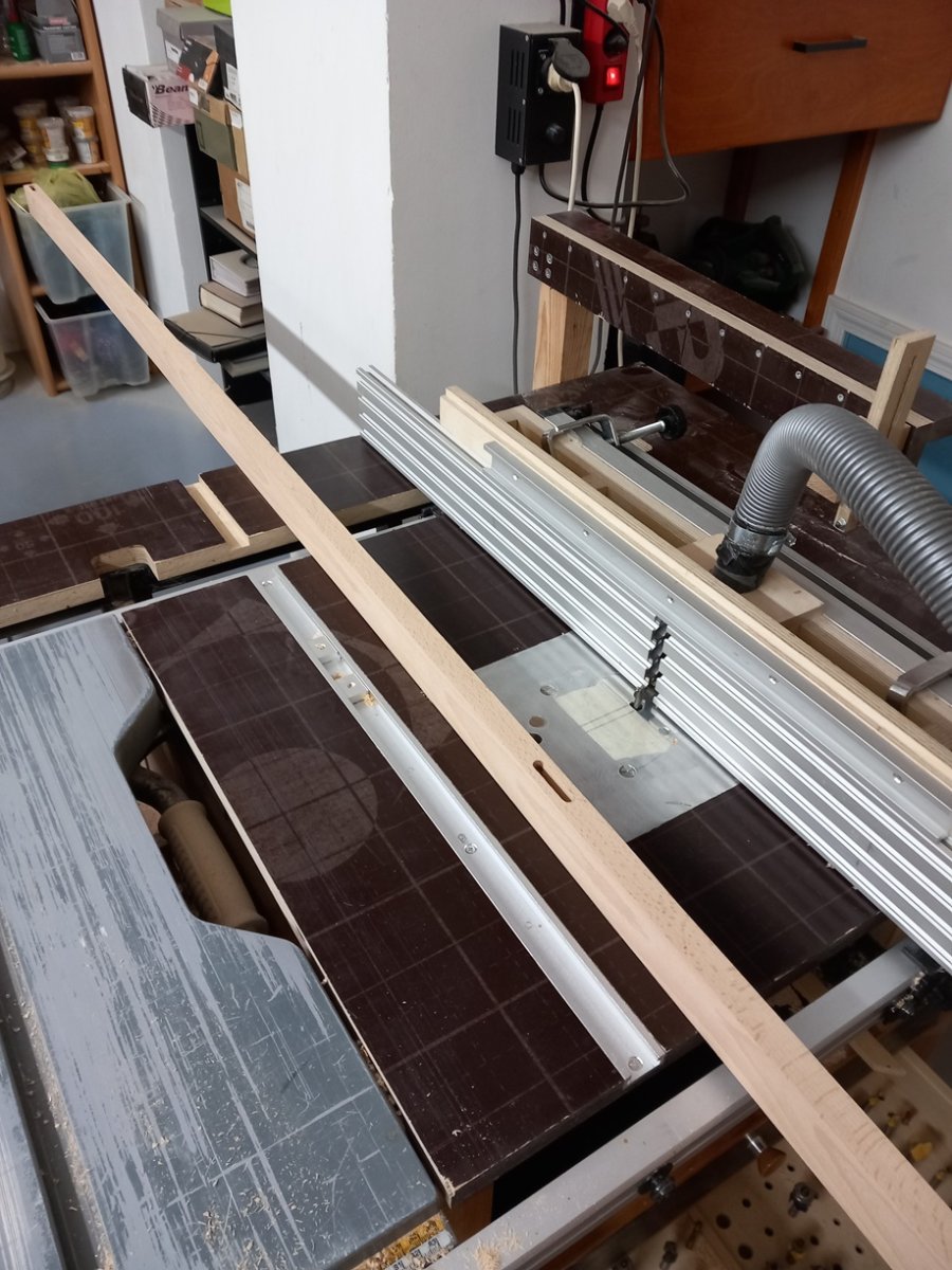

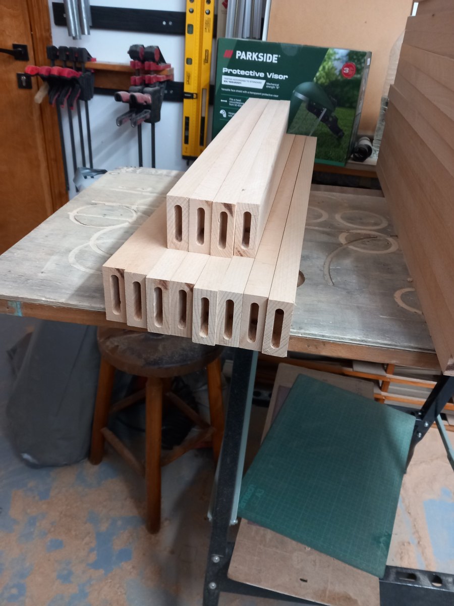

Επειδή δεν βλέπω πλέον και τόσο καθαρά, τα διάφορα σημαδέματα (για τις τρύπες) τα κάνω πατώντας πρώτα τον τρίγωνο χάρακα πάνω στην μεζούρα και φορώντας φακό κεφαλής για καλύτερο φωτισμό 👴...
Μετά οι μόρσοι με την κλασσική μέθοδο: τα κόκκινα βελάκια δείχνουν τα σημάδια για το που θα ξεκινάει και που θα σταματάει η τρύπα, ενώ οι γραμμές στην χαρτοταινία δείχνουν που ξεκινάει και που τελειώνει το κοπτικό (ελεικοειδές upcut με διάμετρο 8mm).
Με τον ίδιο τρόπο έγιναν και οι μόρσοι για τα χοντρά οριζόντια κομμάτια, περνώντας τα όρθια στο ρούτερ με την βοήθεια ενός χοντρού κομματιού κόντρα πλακέ.

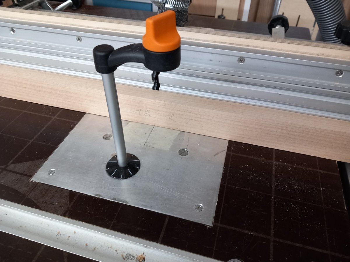

Συνέχεια με τις τρύπες για τις καβίλιες. Τις έκανα στο ρούτερ αφού σημείωσα πάλι σε χαρτοταινία που είναι το κέντρο του κοπτικού (το βρήκα με δοκιμές σε ρετάλια). Οπότε:
-ευθυγραμμίζεις τα δύο σημάδια (χαρτοταινίας και ξύλου)
-σταθεροποιείς με σφιγκτήρες το ξύλο
-ανεβάζεις με την μανιβέλα το ρούτερ μέχρι να γίνει η τρύπα το επιθυμητό βάθος.
Οι αντικρυστές τρύπες για τα λεπτά οριζόντια έγιναν ορίζοντας μια διαδρομή με διάφορα ρετάλια πιασμένα πάνω στον φράκτη. Μετά πέρασα τα οριζόντια κομμάτια όρθια.

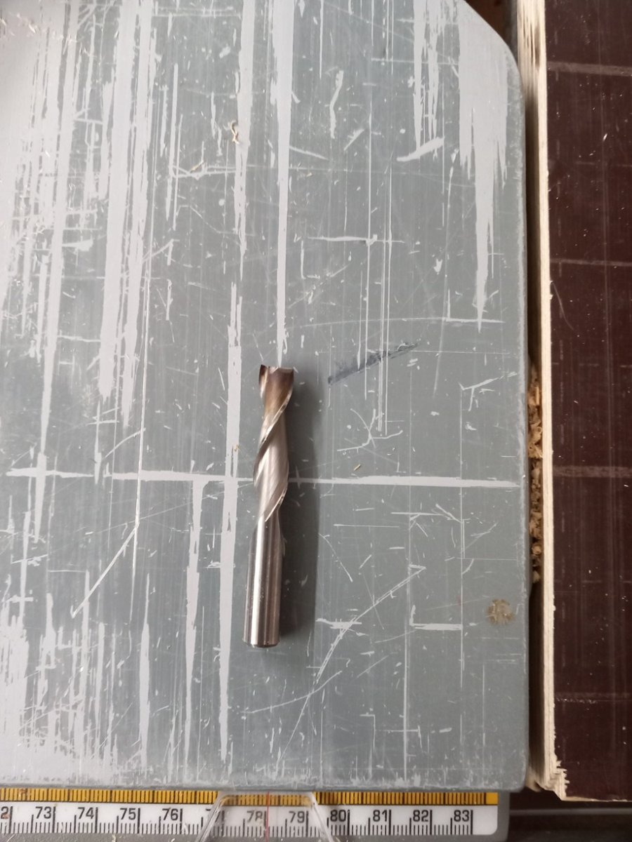

Οι τρύπες για τις καβίλιες ζόρισαν αρκετά το κοπτικό του ρούτερ - προφανώς δεν κάνει γιαυτή τη δουλειά. Αφού τελείωσα την δουλειά ( η ζημιά είχε ήδη γίνει) έψαξα για πληροφορίες στο ίντερνετ χωρίς πολύ επιτυχία. Διάβασα ότι καλό είναι να έχεις προτρυπήσει με λίγο μικρότερο τρυπάνι και μετά το ρούτερ απλά να διευρύνει την τρύπα. Ακούγεται λογικό και θα το δοκιμάσω στο μέλλον. Πάντως. δοκιμές που έκανα χαμηλώνοντας τις στροφές του ρούτερ και βυθίζοντας πιο αργά το ρούτερ στο ξύλο δεν έκανε διαφορά (το κοπτικό ανέβαζε θερμοκρασία το ίδιο με πριν).

Αφού ανοίχτηκαν μόρσοι και τρύπες...

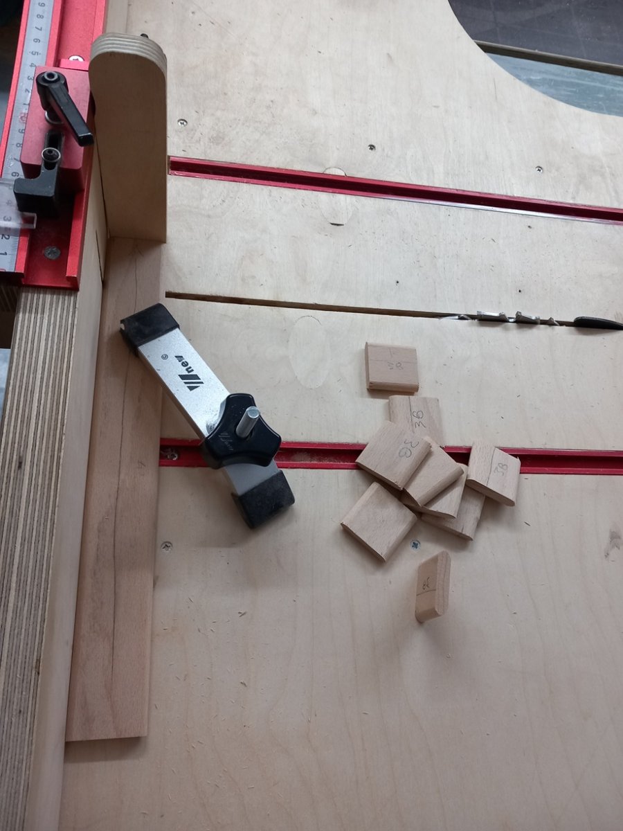

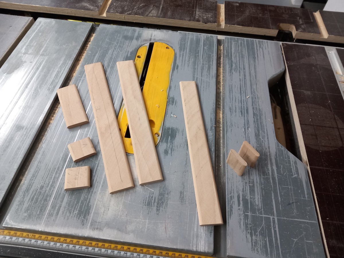

...μετά έπιασα να κάνω τις γλώσσες (domino, floating tenon ή όπως αλλιώς λέγονται). Έκοψα μερικά κομμάτια οξιάς στα 8χιλιοστά πάχος (όσο είναι οι μόρσοι)...
...και μετά στρογγύλεψα και τις 4 ακμές στο ρούτερ
Τέλος, τα έκοψα στο σωστό μήκος στο παγκοπρίονο.
Τελειώνοντας για σήμερα, έκανα ένα dry-fit. Βγήκαν στην επιφάνεια μερικές ατέλειες επειδή τα ξύλα δεν είχαν πλανιστεί αρκετά καλά. Πιστεύω θα φτιάξουν με το τελικό τρίψμο μετά το μοντάρισμα της κατασκευής.

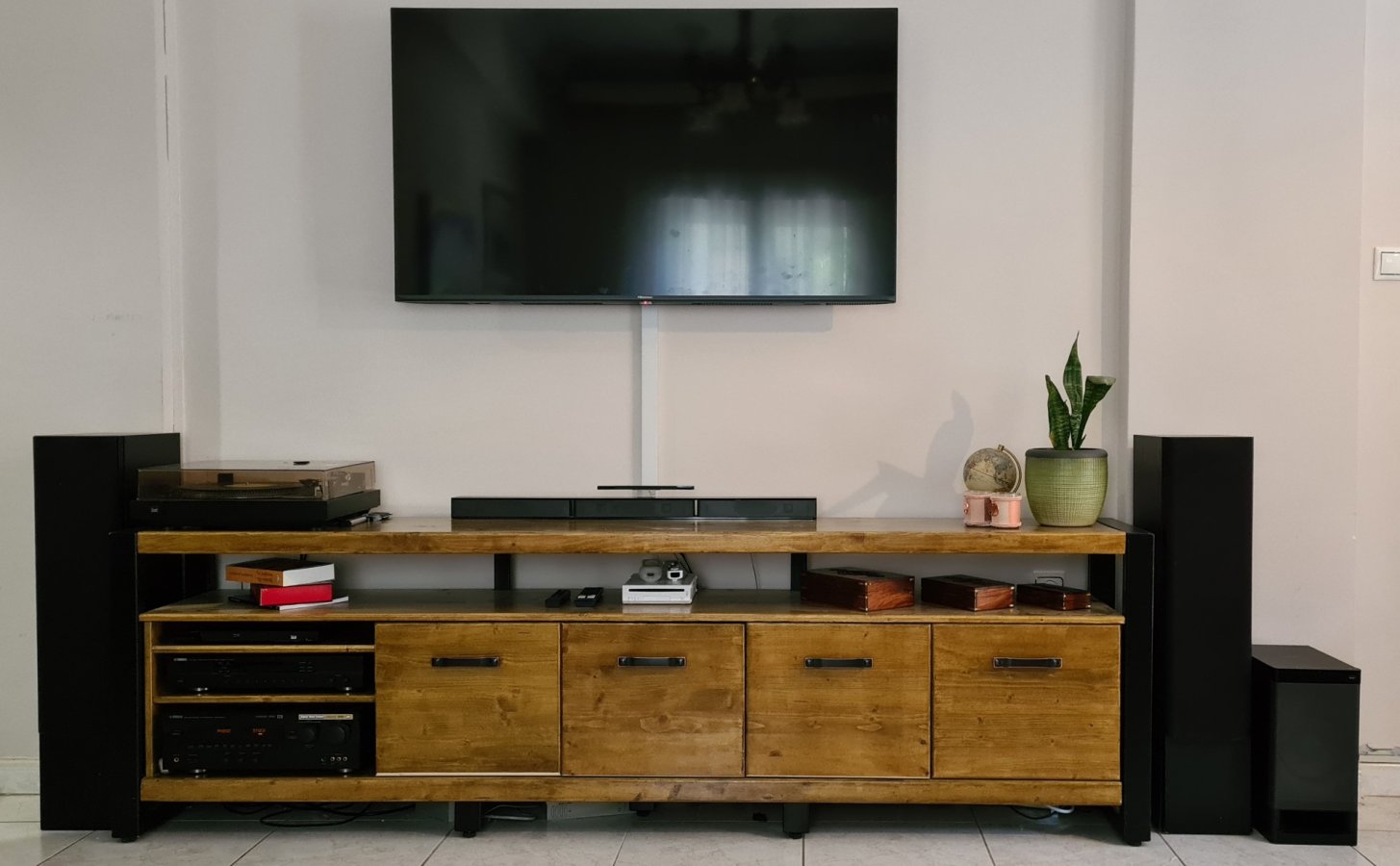

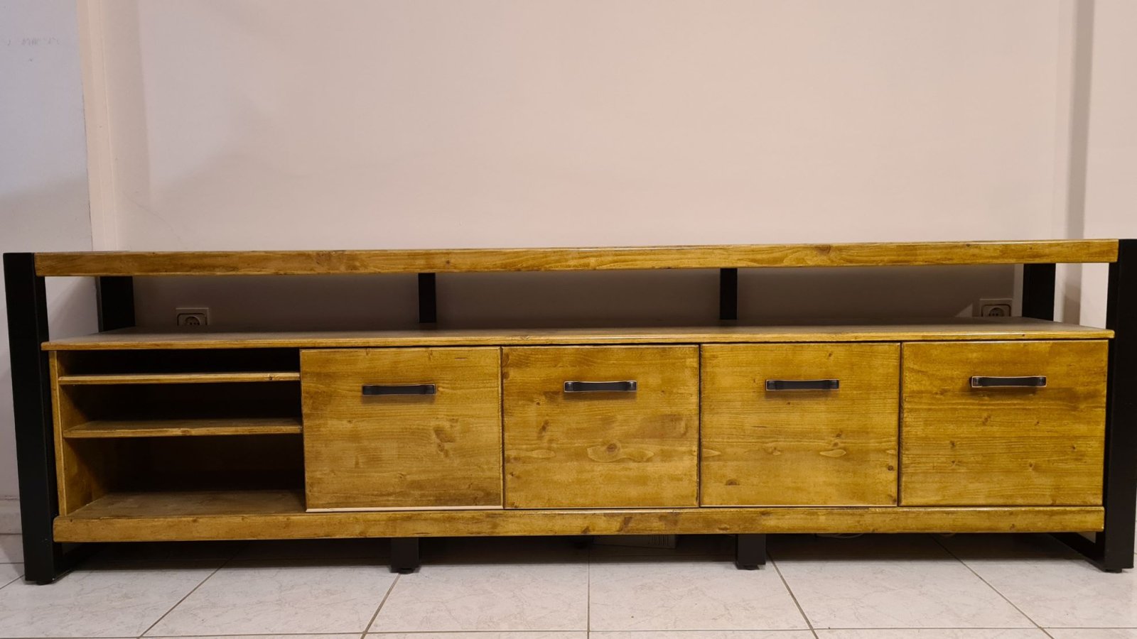

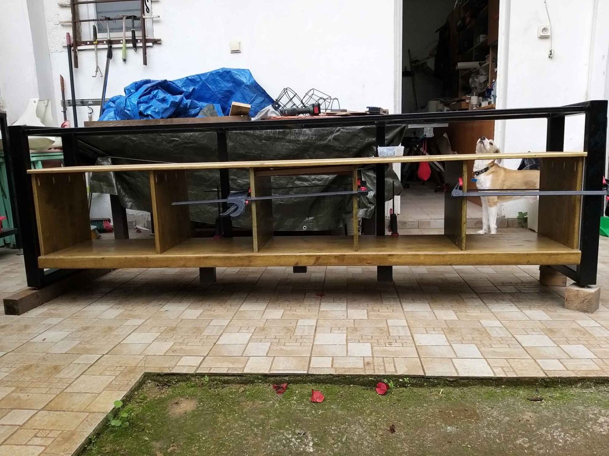

Κατασκευή επίπλου με ξύλο και σίδερο 240 x 40 x Y70 cm
Ο αρχική ιδέα ήταν για έπιπλο τηλεόρασης, που θα αντικαθιστούσε ένα ογκώδες έπιπλο στο σαλόνι.
Έγινε ο σχεδιασμός, δημιουργήθηκε η ανάγκη αγοράς καβιλιέρας, προσφέρθηκε ο Μπάμπης @Babis K. να μου δανείσει την δικιά του, αλλά αλλάξανε τα σχέδια.
Πάμε πάλι από την αρχή, αλλά αυτή την φορά ο σχεδιασμός απαιτούσε καμπύλωση του ξύλου, οπότε αγόρασα 2-3 κονδύλια αλλά πριν προλάβω να χαρώ, είχαμε πάλι αλλαγή σχεδίων.
Τελικά αποφασίστηκε το έπιπλο να φιλοξενήσει το ηχοσύστημα (θα γελάνε οι του δίφωνου:ROFLMAO:) με τους δίσκους και κάποια άλλα μηχανήματα. Η τηλεόραση θα μπει στον τοίχο.
Σειρά είχε η αγορά των ξύλων. Αφού έγινε μια κουβέντα με τον Νίκο @nikfor , βγήκα στην αγορά και απογοητεύτηκα (όπως μου τα έλεγες Νίκο). Άλλες τιμές στο τηλέφωνο, άλλες όταν πήγαινες εκεί. Για πλάνισμα δεν το συζητάμε, σε κάποιες περιπτώσεις έβγαινε πιο ακριβό από το ξύλο. Βλέπω μια προσφορά στο PRAKTIKER για έλατο και πάω και παίρνω τα τελευταία. Το έλατο δεν θέλω ούτε στο τζάκι να το βλέπω, αλλά ας όψεται…..

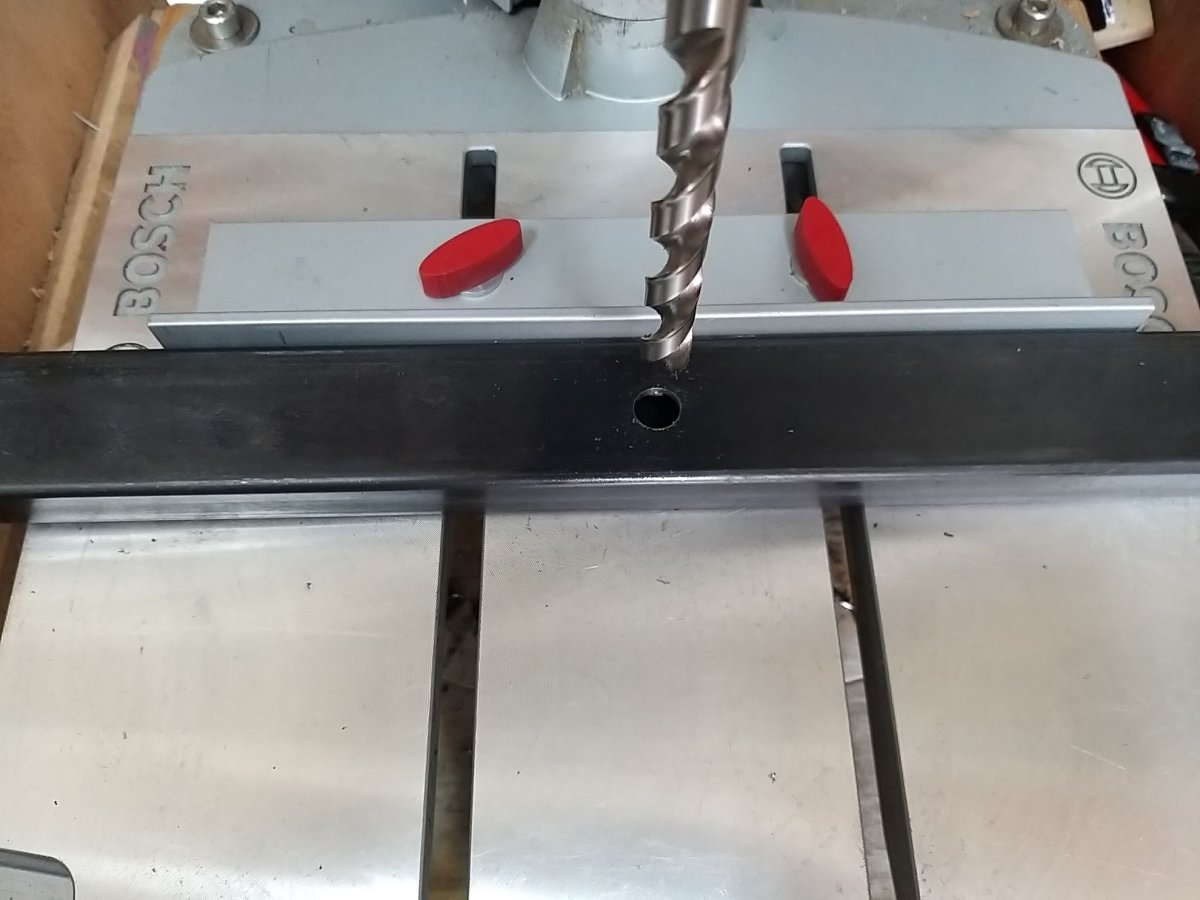

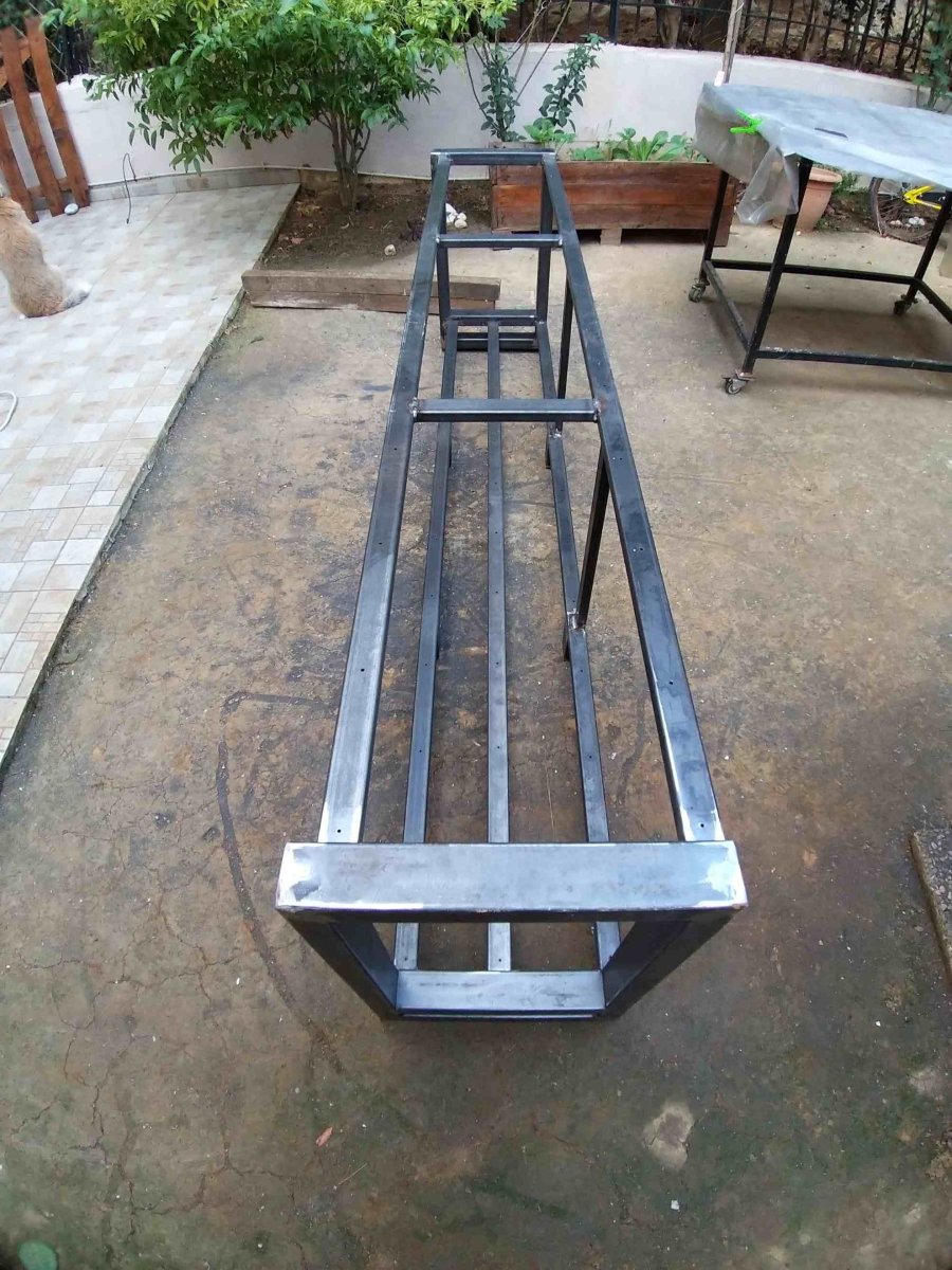

Ξεκίνησα με τρύπημα των στράτζων με 4mm και στην μία πλευρά με 10mm για να περάσουν οι βίδες που θα συγκρατούν τα ξύλα.

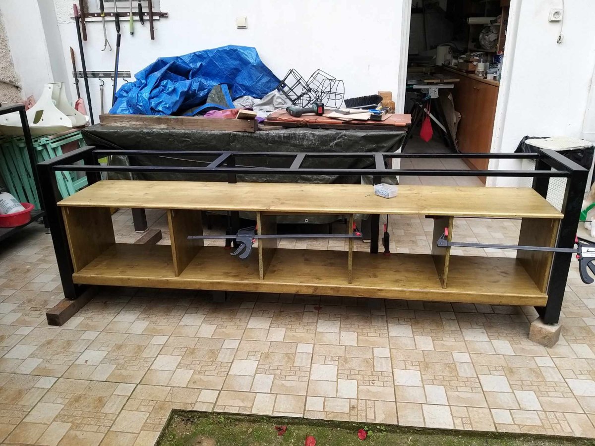

Στην συνέχεια φτιάχτηκαν οι ακριανές πλευρές.

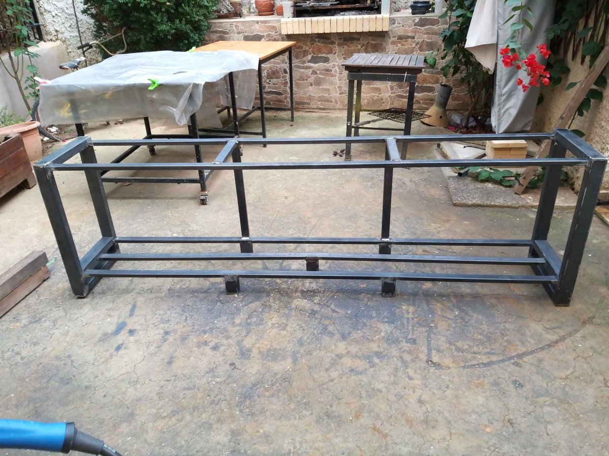

και κολλήθηκαν τα υπόλοιπα σίδερα. Σχετικά εύκολη δουλειά και απαιτήθηκαν περίπου 4 ώρες συνολικά (χωρίς το βάψιμο βέβαια).
Συνεχίζεται...

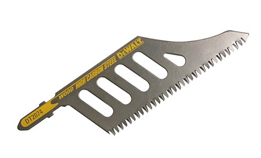

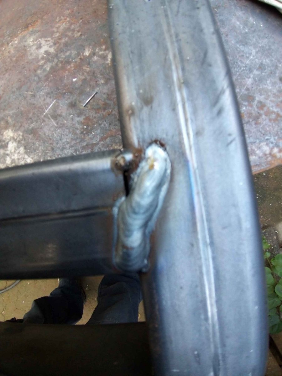

Στα ξύλα έπρεπε να γίνουν γωνίες, οπότε ανέλαβε το DEWALT. Δεν μπορώ να πω ότι είναι και το καλύτερο κόψιμο που έχω κάνει, αλλά για ξύλα 240 x 40 στις 45ο και μόνος μου, μάλλον καλά πήγε.

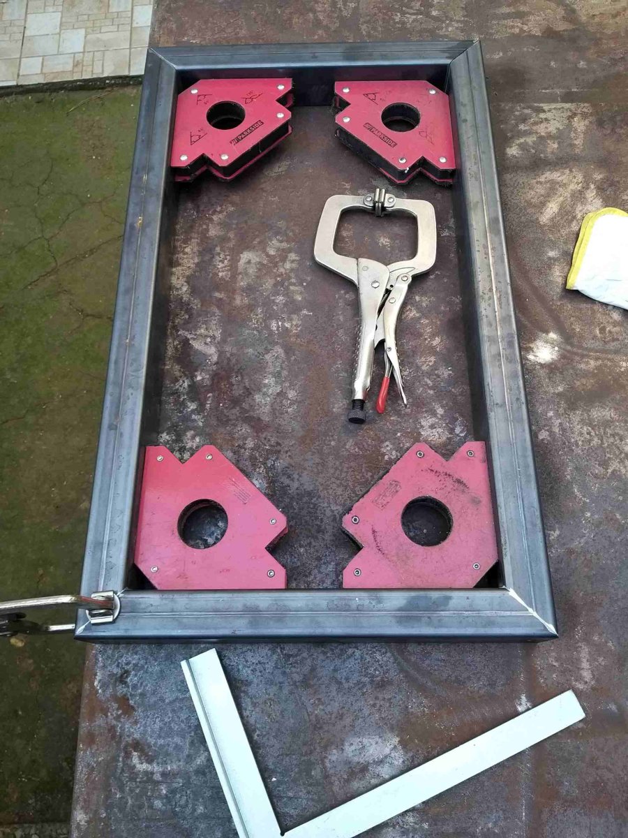

Για να κολληθούν στις 45ο, έφτιαξα μια απλή σιδηροκατασκευή ώστε να μπορέσουν να πιάσουν οι σφιγκτήρες. Δυστυχώς δεν έβγαλα φωτογραφίες.
Το επάνω ξύλο ήταν εύκολη κατασκευή (ένα κόλλημα μόνο). Το κάτω, είχε μετρήματα και κοψίματα γιατί έπρεπε να μπουν συρτάρια και ράφια.
Η πρώτη δοκιμή δεν έδειξε προβλήματα

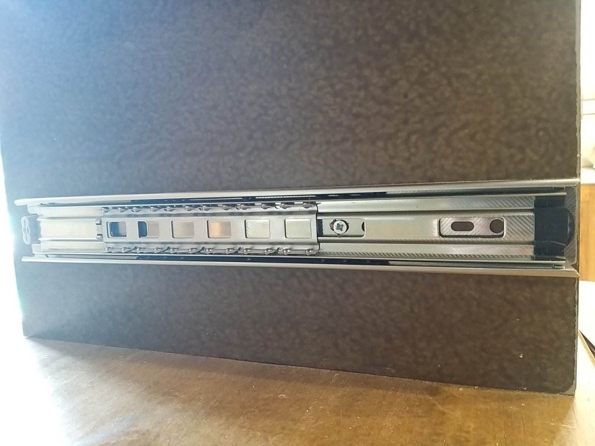

Μπήκαν και οι μηχανισμοί των συρταριών.

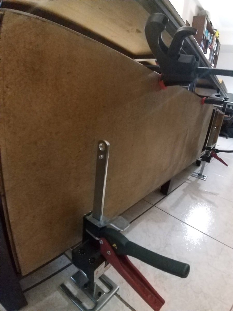

Λόγω μεγάλου βάρους, η συναρμολόγηση έγινε μέσα στο σπίτι.
Στις πλάτες, βοήθησαν σημαντικά τα ανυψωτικά του LIDL
Η τελική μορφή, πριν την τοποθέτηση των πραγμάτων.
Και επιτέλους έτοιμο. Εντάξει η τηλεόραση πήγε λίγο πιο ψηλά από όσο έπρεπε, αλλά ευελπιστώ σε αγορά μεγαλύτερης:ROFLMAO::LOL::ROFLMAO:.
Η διακόσμηση ήταν από εμένα και είναι προφανές ότι άλλαξε άμεσα :LOL::LOL::LOL:

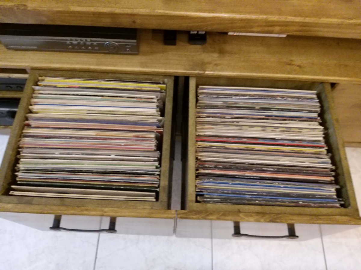

Δημήτρη @dk31, επειδή ούτε εγω βλέπω χρησιμοποιώ αυτό το εξάρτημα και έχω λύσει το πρόβλημα.
Τελικά είχα περισσότερους δίσκους από όσους υπολόγιζα και ήδη έχουν γεμίσει τα 2 συρταρια και πάμε για τρίτο...

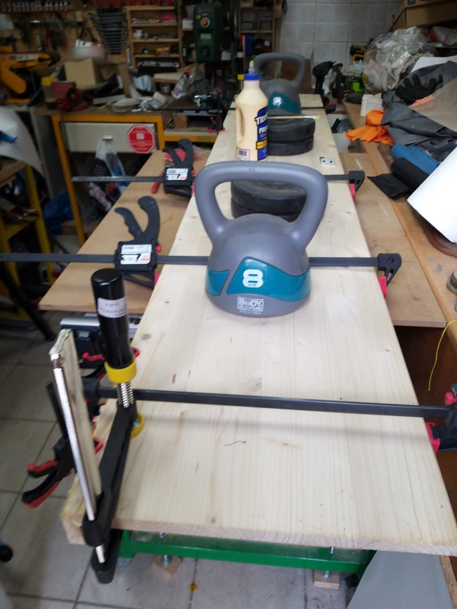

Για ξύλο που έγραψες, από ότι κατάλαβα πήρες έτοιμη επιφάνεια/ πάνελ από ενωμένα κομμάτια ελάτης, σωστά; Εκτός από ελάτη (σε praktiker και leroy) έχω πετύχει να πουλάνε έτοιμα πάνελ οξιάς (σε ξυλεμπορικά). Τι ξύλα κοίταξες και σε έδιωξαν οι τιμές;

.....Στην συνέχεια φτιάχτηκαν οι ακριανές πλευρές.
Πολύ ωραίο το αποτέλεσμα, μπράβο! (y):)
Τι μέγεθος έχουν αυτά τα στραντζαριστά με τα οποία έκανες τις ακριανές πλευρές; Πολύ καλή επιλογή να είναι έτσι μεγάλα. Έδωσαν ενα μοντέρνο design στο έπιπλο. (y)
Να ρωτήσω κάτι; Γιατί επέλεξες να βάλεις σίδερο σε έπιπλο τηλεόρασης; Δε νομίζω να υπάρχουν άλλα έπιπλα τηλεόρασης με σιδερένιο πλαίσιο. Τη βλέπω πρωτοποριακή την ιδέα σου.
Χάρη, τα πράγματα είναι απλά:
Η απόφαση επάρθη από το ΔΣ (μονομελές στην συγκεκριμένη περίπτωση) και ανακοινώθηκε με συνοπτικές διαδικασίες στα εκτελεστικά όργανα (εμένα δηλαδή) :ROFLMAO::LOL::ROFLMAO:
Δυστυχώς δεν είναι πρωτοποριακή η ιδέα. Η νέα τάση τα τελευταία χρόνια είναι ο συνδυασμός ξύλου και μετάλλου. Προσωπικά, πιστεύω ότι ο πραγματικός λόγος είναι οι τιμές του ξύλου που έχουν ξεφύγει από κάθε λογική, οπότε έγινε μόδα. Υπάρχουν πάρα πολλά τέτοια έπιπλα πλέον, αλλά φθηνά δεν τα λες. Όσα είδα σε φυσιολογικές τιμές, η ποιότητα δεν............
Το συγκεκριμένο κόστισε περίπου 150€ (λόγω της προσφοράς των ξύλων και κάποιων ρεταλιών που είχα σε σίδερα), σύν τα χρώματα και τα πόμολα.
