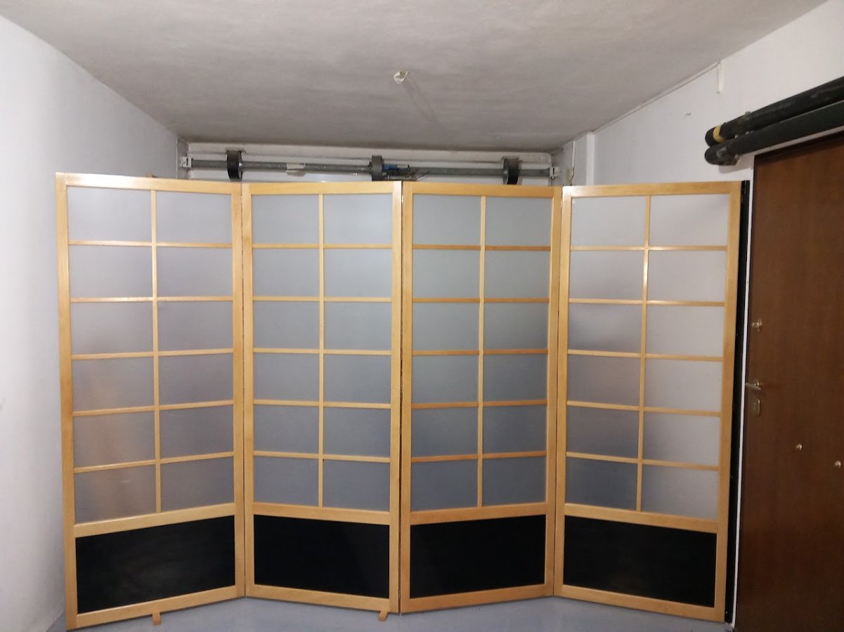

Βάζω τις τελευταίες φωτογραφίες από το προτζεκτάκι που τέλειωσε το Σ/Κ που πέρασε.
Το στερέωσα στον τοίχο με μεντεσέδες πάνω στο βαμένο μαύρο ξύλο που φαίνεται κολλητά στην πόρτα. Εδώ ανοιχτό...
..και εδώ μαζεμένο

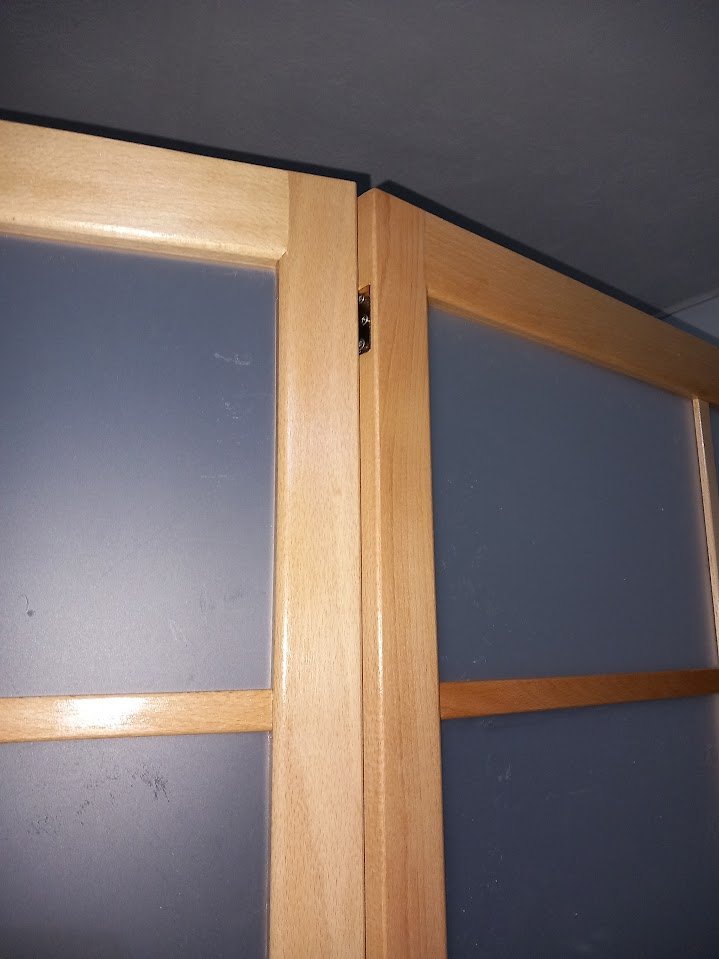

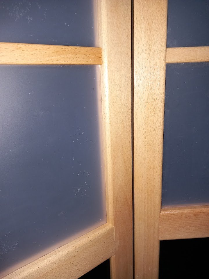

και μερικές κοντινές φωτογραφίες που φαίνονται καλύτερα οι ενώσεις κάθετα με οριζόντια ξύλα

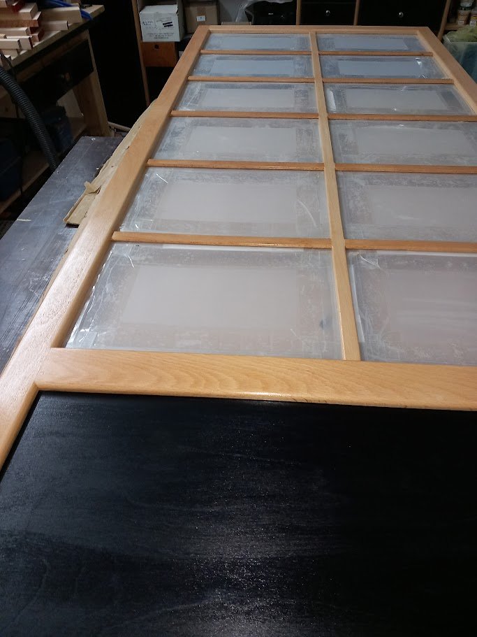

Με παίδεψαν αρκετά οι προστατευτικές ταινίες πριν το βερνίκωμα: έβαλα περιμετρικά σε κάθε "παραθυράκι" λωρίδες PVC 0,20mm σφινωτά μέσα στα λούκια του παράθυρου, και μετά ταινία συσκευασίας. Μου πήρε ~μια μέρα να τα βάλω και άλλο τόσο να τα αφαιρέσω.
To φινίρισμα έγινε με ένα χέρι σήλερ, ένα χέρι danish oil και δύο χέρια βερνίκι P/U γυαλιστερό.
Πωωω, τέλειο βγήκε Δημήτρη! :love:
Σκέφτομαι πόσα μετρήματα, κοψίματα, ρουταρίσματα χρειάστηκε και ... ιδρώνω. 😦
Αλλά άξιζε τον κόπο. Και το φινίρισμα είναι τόσο καλό που είναι να το βάλεις στο σαλόνι σου, όχι στο γκαράζ!
Δε μου λες, αν ανοίξει η γκαραζόπορτα και φυσήξει λίγο, θα σταθεί όρθιο όλο αυτό το πάνελ; Κάπως ευαίσθητο στατικά μου φαίνεται. Λέω μήπως είναι μικρά τα ποδαράκια στηρίγματα;
Ευχαριστώ παιδιά.
Μιχάλη, το φινίρισμα που γράφω παραπάνω το έχω για στάνταρ όταν πρόκειται για ξύλο οξιάς. Αυτό που αλλάζω είναι ο αριθμός των χεριών , ανάλογα το κουράγιο.
Νίκο, ο χώρος που φαίνεται οδηγεί σε μία γκαρσονιέρα που κατοικείται και ήθελα να δείχνει όσο γίνεται ότι μπαίνεις σε σπίτι και όχι σε αποθήκη. Για τα στηρίγματα έχεις δίκιο, χρειαζόταν κάτι μεγαλύτερο. Μάλλον θα βάλω περισσότερα/μεγαλύτερα σε δεύτερο χρόνο.
