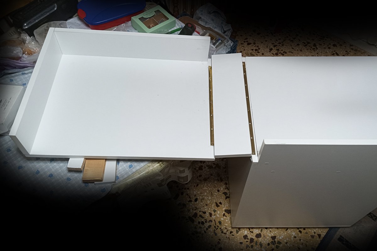

Φίλε kospap, ακαρπέλο+μελαμίνη+μεντεσές πιάνου = περίεργες δουλειές άνοιξες 😁 .
κατσε να δεις το επιπλο το ιδιο!
ναι, δνε το αμιβαλω για την αντοχη, αλλα δεν γινοτανε αλλιως. αλλα εχω φροντισει να μεταφερεται αλλου το βαρος αυτου που ανοιγει

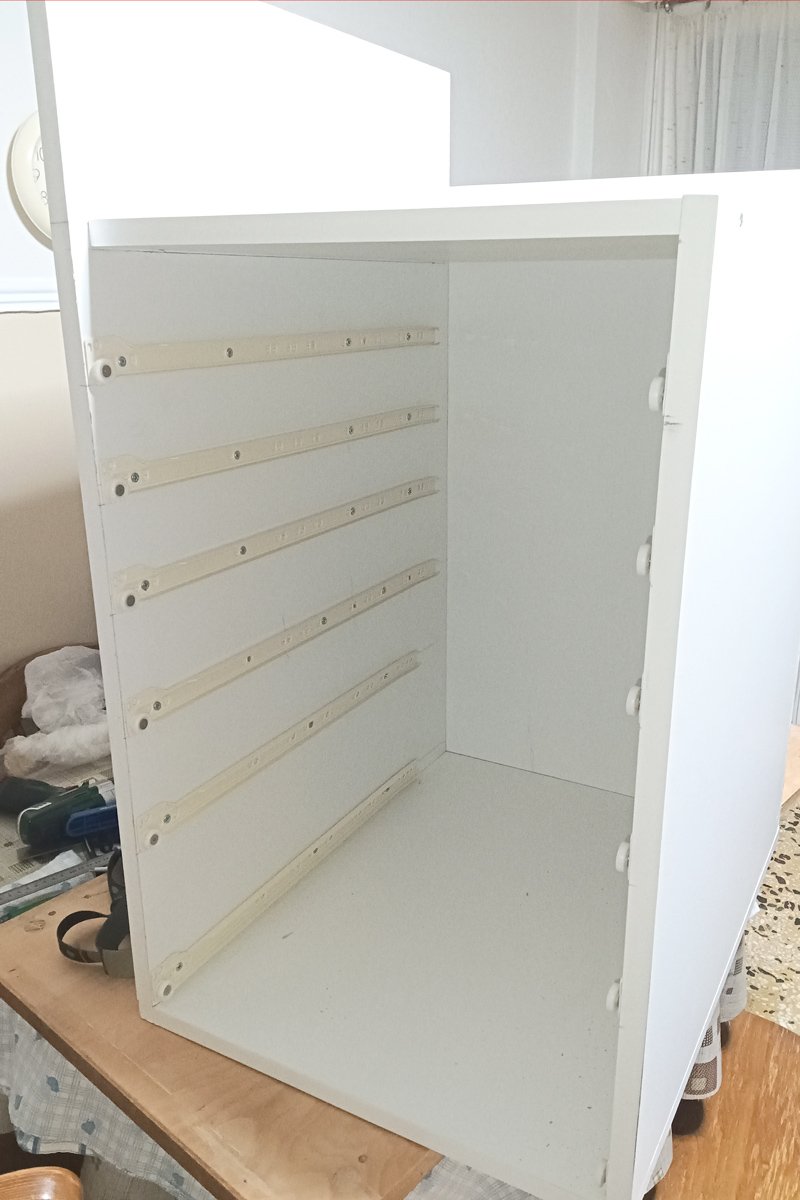

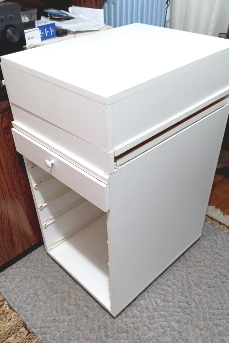

η αριστερη μερια με τα συρταρια

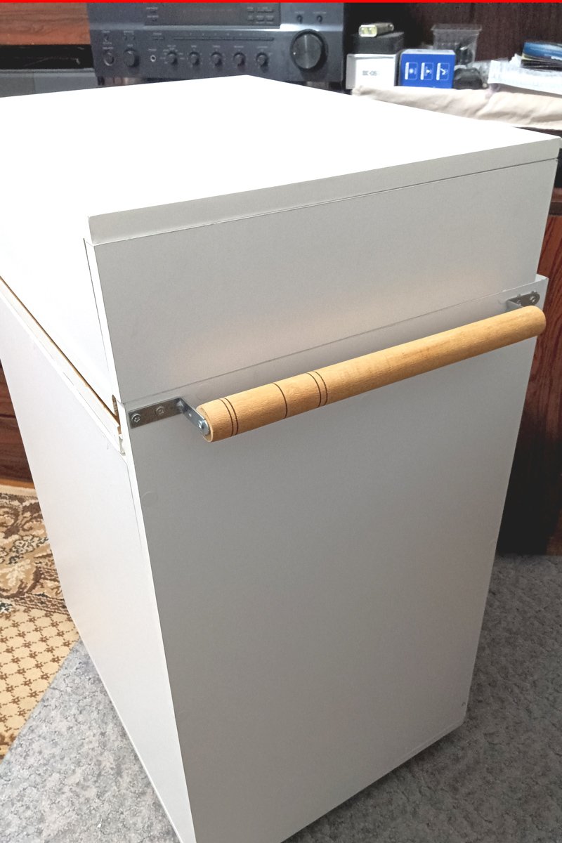

δεξια μερια με το χερουλι ρυμουλκησης..
το χερουλι χρησιμευει και σαν στηριξη του καπακιου

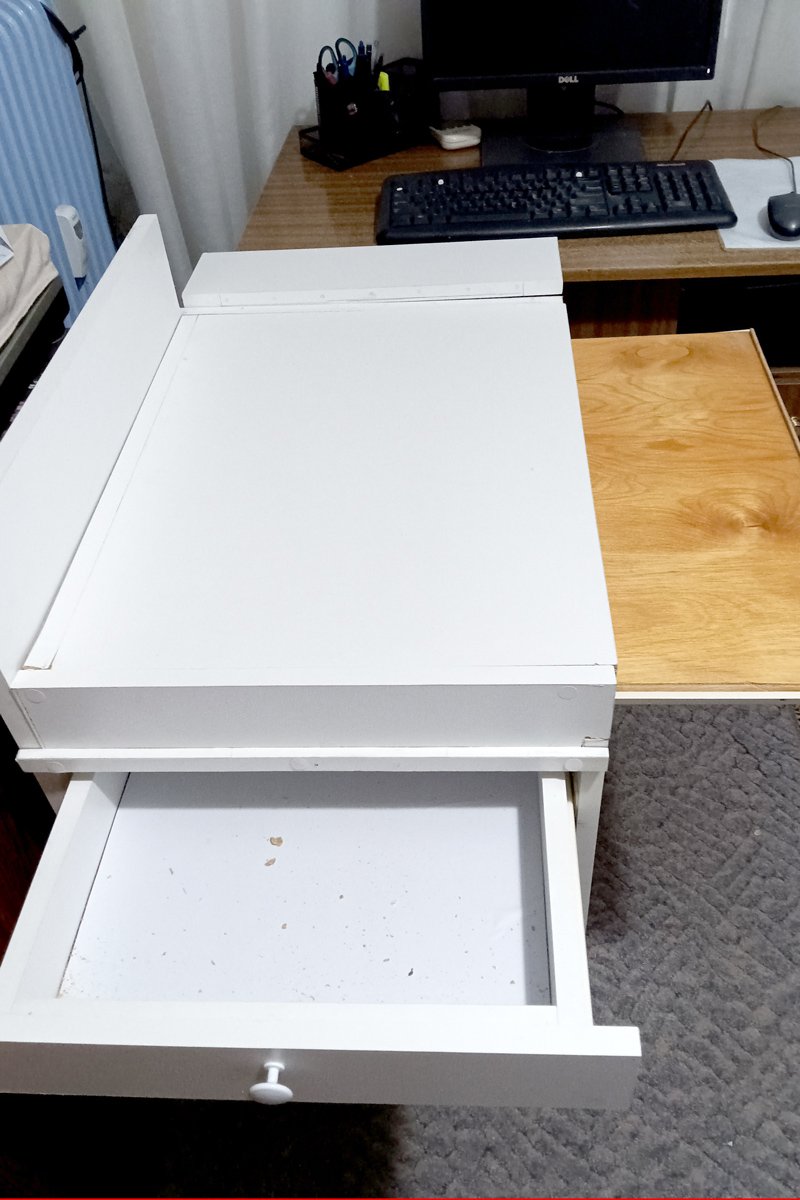

λοιπον για να ανοιγει το καπακι και να μην δημιουργειται εμπλοκη κ εμποδιο (πρεπει να το φανταστειτε λιγο) εγινε σπαστο σε δυο κομματια
Σε πληρη αναπτυξη... φαινεται πως παει διπλα απο το γραφειο

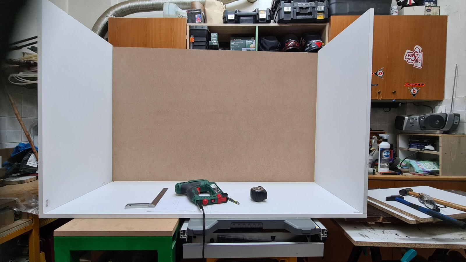

Φτιάχτηκε το πλαίσιο
Στην πλάτη έβαλα mdf 8mm, αφού έκανα πατούρα με το δισκοπρίονο. Σταθεροποιήθηκε με κόλλα και καρφάκια.

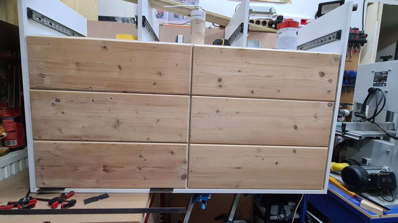

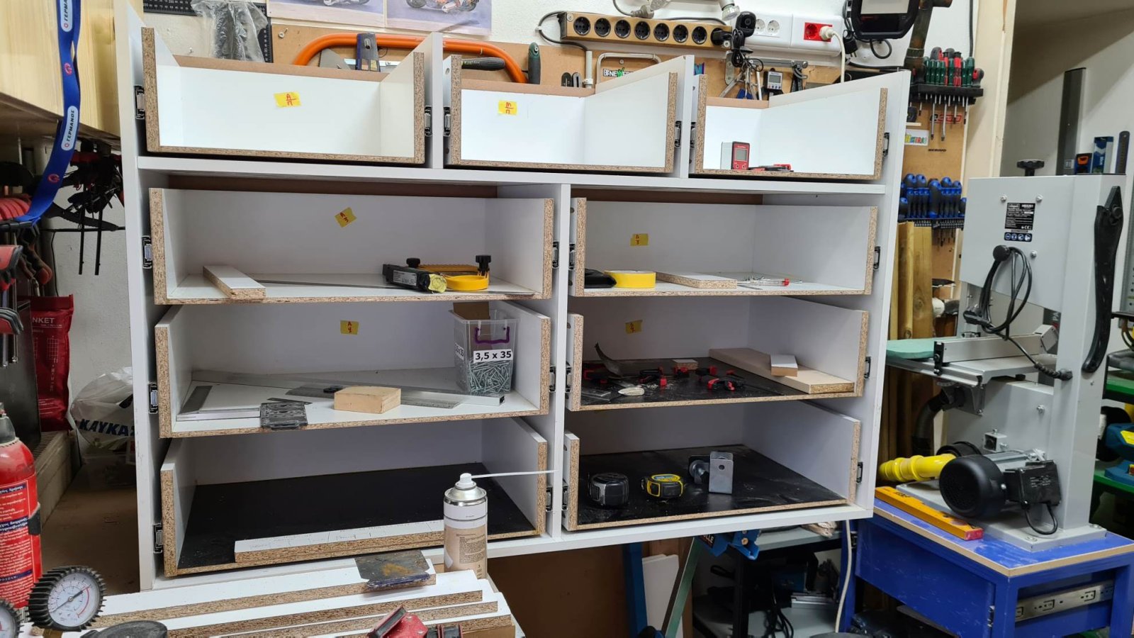

Συνέχισα με τα συρτάρια. Είπα να προσπαθήσω να βάλω τις προσόψεις κατευθείαν στο πλαίσιο, αλλά το παράτησα αμέσως.

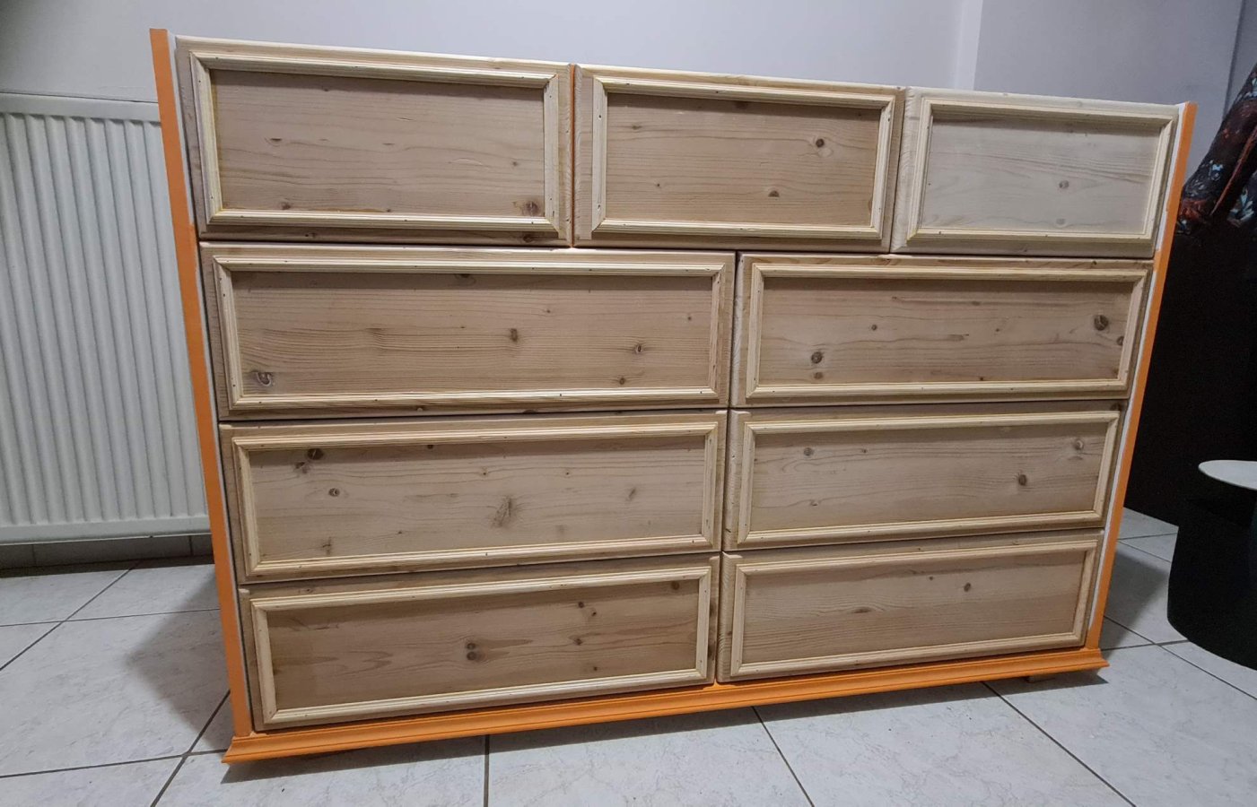

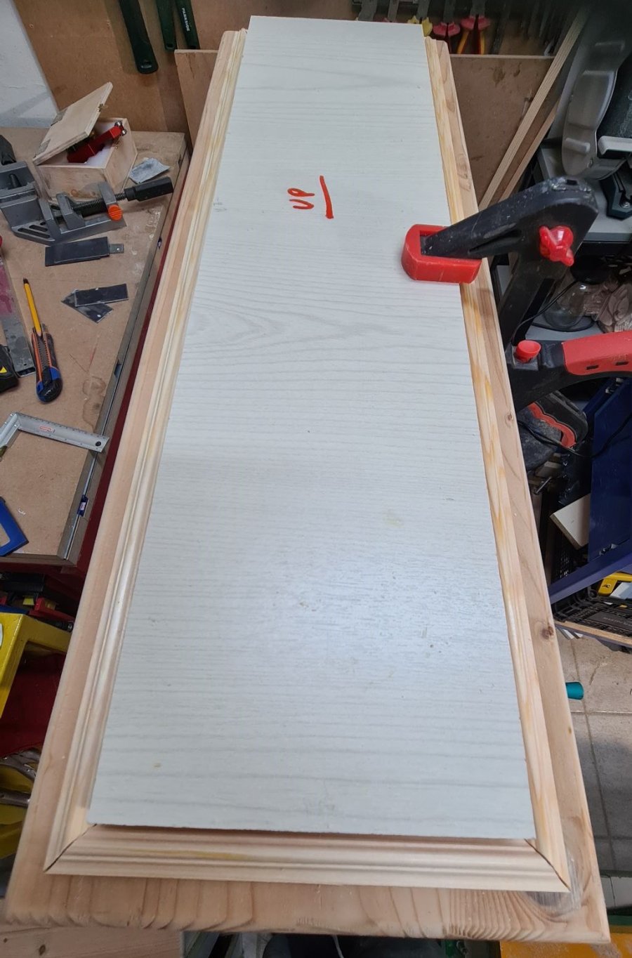

Είχα 2 επιφάνειες μασίφ ελατου, από τις οποίες έφτιαξα τις προσόψεις και την επάνω επιφάνεια. Τις προσόψεις τις πέρασα στο router.

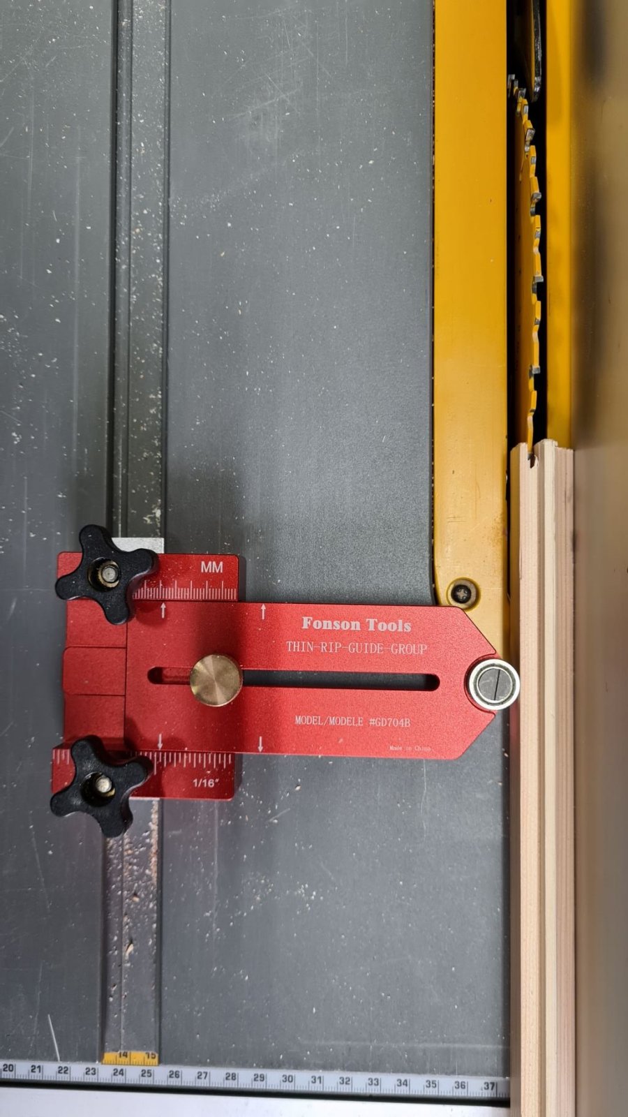

Δεν υπήρχε η επιλογή της άρνησης, οπότε πήρα μερικά σιρίτια από το LEROY, μείωσα το πάχος, εφτιαξα τους ανάλογους οδηγούς και για λόγους "ασφαλείας" 😇 έβαλα κόλλα και καρφάκια.

Φτάσαμε στη τελική μορφή, πριν την τοποθέτηση της επάνω επιφάνειας.

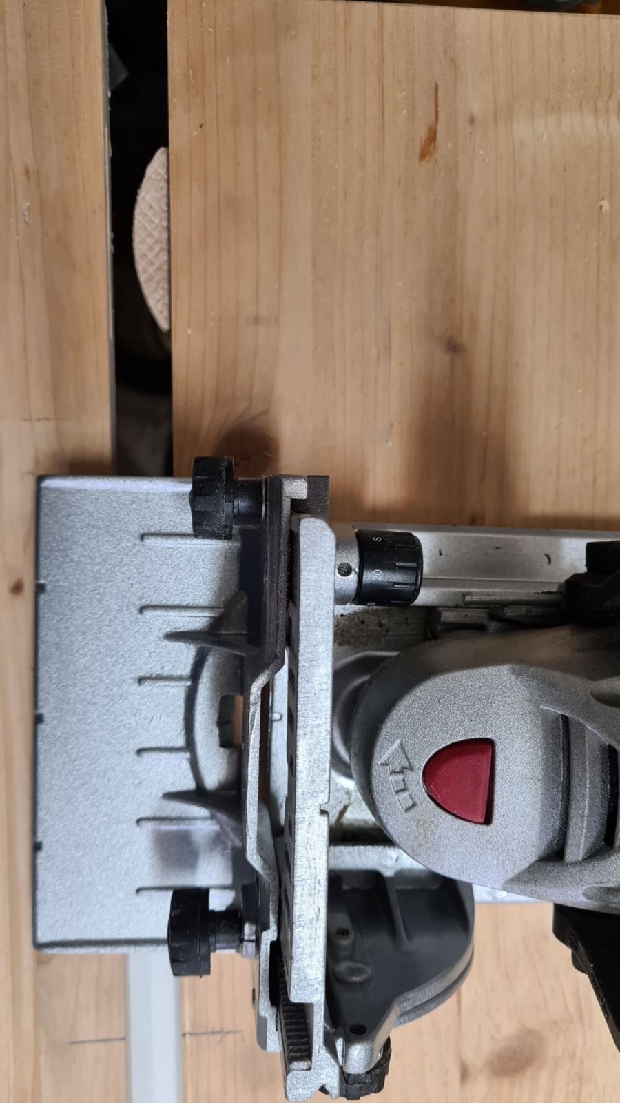

Το έλατο που είχα, δεν είχε το πλάτος που χρειαζόμουν για την επάνω επιφάνεια, οπότε κόλλησα ακόμα ένα κομμάτι με την βοηθεια της φρεζοκαβιλιέρας.

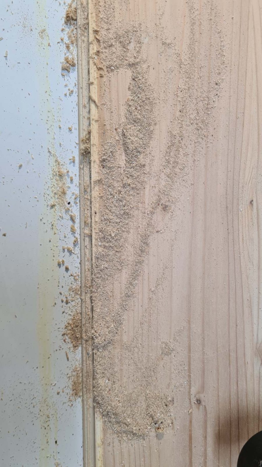

Του έβαλα και το σιρίτι περειφεριακά. Στις ενώσεις το έτριψα με πριονίδι, το οποίο "έδεσε" πολύ καλά με την κόλλα.

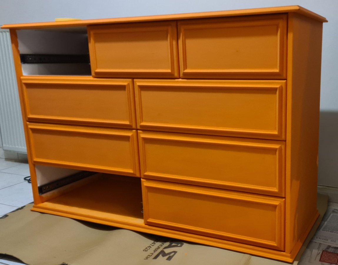

Επιτέλους άρχισαν τα πρώτα βαψίματα
Μετά το βάψιμο ακολούθησαν τα κεριά (2-3 διαφορετικού χρώματος). Δυστυχώς η φωτογραφία δεν απεικονίζει σωστά την απόχρωση (βασικά βαριόμουν να παίξω με το white balance:))

Παρα πολυ ομορφο βγηκε!!! Μπραβο Στελιο!
Πολυς χωρος, πλουσια σε βαθος τα συρταρια και ωραιο σχεδιο, ιδανικο (και) για κρεββατοκαμαρα.

Εξαιρετικό αποτέλεσμα, μπράβο. Επίσης, το βάψιμο φαίνεται πολύ πετυχημένο, σαν να είναι ολόκληρο το έπιπλο ξύλινο - μπράβο και σε αυτόν που το έκανε.

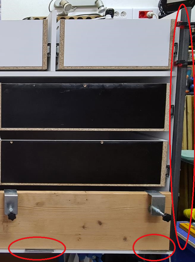

Δυστυχώς δεν έχουν αρκετή δύναμη. Στο έλατο είναι εντάξει, αλλά σε βαριά ξύλα όχι. Πρέπει να τους αντικαταστήσω.
εγω νομιζω οτι αυτο ακριβως ειναι το πλεονεκτημα τους. Τους βαζεις, σφιγγεις, και μετα σεταρεις την προσοψη στην απολυτη τελικη θεση με την ματσολα.
Ευχαριστούμε Δημήτρη!!!
Είναι πραγματικά εκπληκτική η μεταμόρφωση μιας απλής άσπρης μελαμίνης. Όλες αυτές οι τεχνικές με κιμωλία, κεριά, decoupage κτλ έχουν απίστευτο αποτέλεσμα.

Μάλλον δεν το διατύπωσα σωστά. Η λαμαρίνα των 2mm από την οποία είναι κατασκευασμένοι, δεν είναι τόσο άκαμπτη όσο απαιτείται για βαριά ξύλα ώστε να πετύχεις την απόλυτη σταθερότητα όταν ανοίγεις το τελευταίο συρτάρι για να βιδώσεις από μέσα.

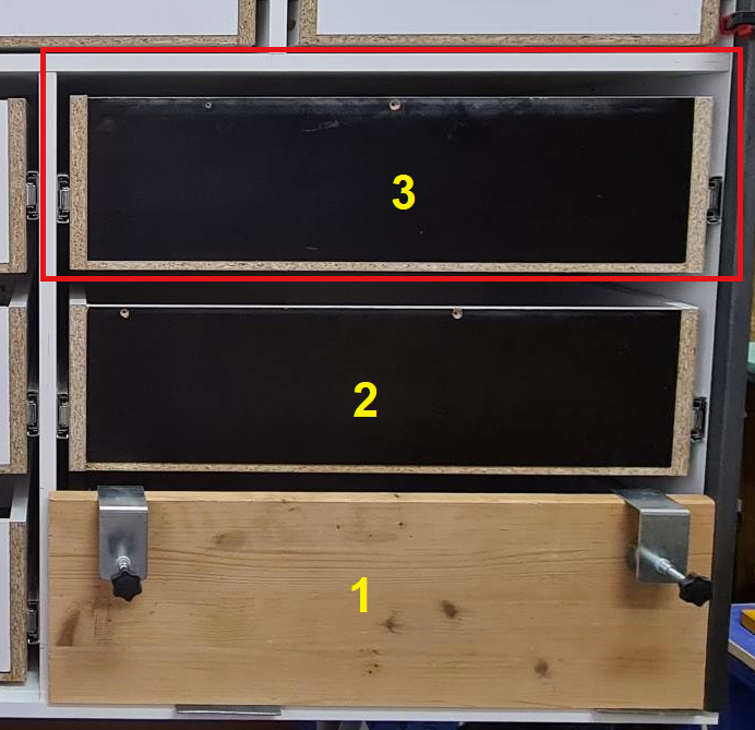

Ξεκινας απο πανω προς τα κατω?
Αν πας κατω προς πανω θα εχεις το περιθωριο να βαλεις τακακια μεταξυ προσοψεων για να παρεις το βαρος, κ να διατηρεις ομοιο το διακενο
Reactions: enduras1
Πάντα από κάτω ξεκινάς και μόνο με αποστάτες μπορείς να έχεις ίδια κενά τόσο μεταξύ των συρταριών, όσο και δεξιά/αριστερά.
Όπως έγραψα και παραπάνω, το πρόβλημα δημιουργείται στο τελευταίο συρτάρι (3) γιατί στα άλλα έχεις χώρο να βιδώσεις από μέσα. Δυστυχώς δεν βοηθούν οι φωτογραφίες γιατί είναι από τις μετρήσεις και όχι από την τοποθέτηση των προσόψεων.
Δηλ βάζεις πρώτα το συρτάρι 1, τοποθετείς την πρόσοψη με αποστάτες και σφιγκτήρες και βιδώνεις από μέσα γιατι τα συρτάρια 2 & 3 δεν έχουν μπει ακόμα. Το ίδιο κάνεις και στο 2.
Στο 3 δεν έχεις χώρο να βιδώσεις από μέσα και πρέπει να το ανοίξεις. Εδώ χρειάζεσαι σφιγκτήρες που να μπορούν να κρατήσουν την πρόσοψη γερά.
δεν μπορω να καταλαβω γιατι σου συμβαινει...σε εμενα με προσοψη 18χ58 δεν ειχα θεμα....μηπως οι σφικτηρες σου δεν εχουν τα αντιολησθητικα τακακια?
