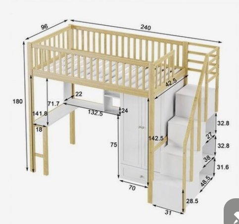

Καλησπέρα!!λέω σιγά σιγά να κάνω αλλαγή στο δωμάτιο της μικρής τώρα που θα χρειάζεσαι γραφείο και να αλλαξω το κρεβάτι που της έφτιαξα με κάτι τέτοιο.ποιο δύσκολο εγχείρημα.απλα γία ξυλεία τι προτείνετε να χρησιμοποιήσω για Πίο προσιτό κόστος?? Το πιο πιθανό είναι να βαφτεί όλο οπότε σκέφτηκα και εμποτισμένη ξυλεία που μου φαίνεται πιο οικονομική από άλλες κατηγορίες ξύλων.λεω χαζομάρες??1000021696.jpg
Μετά από ψάξιμο δεν βλέπω δουλίτσα με εμποτισμού δεν κάνει για εσωτερικούς χώρους
Καλησπέρα!!λέω σιγά σιγά να κάνω αλλαγή στο δωμάτιο της μικρής τώρα που θα χρειάζεσαι γραφείο και να αλλαξω το κρεβάτι που της έφτιαξα με κάτι τέτοιο.ποιο δύσκολο εγχείρημα.απλα γία ξυλεία τι προτείνετε να χρησιμοποιήσω για Πίο προσιτό κόστος?? Το πιο πιθανό είναι να βαφτεί όλο οπότε σκέφτηκα και εμποτισμένη ξυλεία που μου φαίνεται πιο οικονομική από άλλες κατηγορίες ξύλων.λεω χαζομάρες??View attachment 273304
Είναι εσωτερικός χώρος, άρα γιατί εμποτισμένη; Προσωπικά δεν θα το πρότεινα, ειδικά αν αφορά παιδί. Πάρε καθαρό ξυλο και πέρασέ το με ένα πιστοποιημένο βερνίκι πριν το βάψιμο.
Αν επιλέξεις το παρακάτω σχέδιο, θεωρώ ότι είναι σχετικά εύκολη κατασκευή ΜΟΝΟ αν έχεις βοήθεια (βοηθό δηλαδή). Τα εργαλεία προφανώς τα έχεις.
Τον χώρο του γραφείου, τον θεωρώ πολύ μικρό.
Πριν λίγα χρόνια είχαμε πάρει κάτι τέτοιο, με όλο τον κάτω χώρο γραφείο για παιδί 3ης δημοτικού. Αποδείχτηκε μικρό με αποτέλεσμα πολυ σύντομα να το τροποποιήσω.
Ένα άλλο πρόβλημα που αντιμετωπίζω, είναι ότι δεν βρίσκω φτηνά δοκάρια ίσια (πεύκο). Βρίσκεις δοκάρι σε τιμή α και για να το πλανίσουν, η τιμή γίνεται α x 1,5. Αν έχεις πρόσβαση σε ξυλουργείο, έχεις λύσει ένα σημαντικό πρόβλημα.
Εννοείται ότι όλα αυτά τα ξύλα είναι από ξηραντήριο.
Reactions: KOSSTV
Η κατασκευη ειναι κλασσικο σχεδιο για ανυψωμενο κρεβατι..
Θεωρω οτι δεν ειναι δυσκολη η κατασκευη εαν φτιαχτει χωρις αγχος και υπαρχει ο χρονος.
Το θεμα ειναι η αγορα της ξυλειας και εαν αξιζουν ολα να ειναι μασιφ η να γινει μερος αυτων με mdf ωστε να συνδυαστει βερνικι με.καποιο χρωματισμο στις επιπεδες επιφανειες..
Θεωρω οτι τα υλικα θα ακουμπησουν το χιλιαρικο..για ποιοτικα και πλανισμενα σωστα ξυλα. οταν κατι τετοιο βεβαια σε ετοιμο ξεπερνα τα 2500χιλ και βαλε.
Θελει ψαξιμο για την ξυλεια..αλλα κυριως να καταληξεις τι θα κανεις με συνδυασμο αυτων..
Reactions: newbie
Ωραιο σχεδιακι με σκαλα αποθηκευτικο χωρο, υπερυψωμενο κρεββατι, γραφειο και ντουλαπα. (y)
Δυσκολα θα το επιχειρουσα μονος αν δεν ημουν απολυτως βεβαιος αναφορικα με την ασφαλεια της κατασκευης και την σωστη προμηθεια των πρωτων υλων, καθως περαν ολων, ειναι μια κατασκευη που πρεπει να την χαιρονται ολοι και καθε λαθος κοστιζει αισθητικα (αψογο φινιρισμα με τα σωστα υλικα).
Μια ετοιμη κατασκευη, με λιγο ψαξιμο, θεωρω οτι μπορει να κυμανθει κατω απο 1500 ευρω.
Reactions: vagos08 and newbie
Για ξυλεία θα σου πρότεινα σουηδική ελάτη. Το πιο φτηνό μασίφ ξύλο, δουλεύεται εύκολα και το μόνο ξύλο που μπορείς να το αγοράσεις έτοιμο πλανισμένο (για έπιπλο μάλλον θα χρειαστείς να το ξαναεπεξεργαστείς κάποια κομμάτια). Ειδικά αν θα βαφτεί δεν αξίζει κάτι ακριβότερο, αλλά και βερνικωμένο είναι αξιοπρεπές για νεανικό δωμάτιο.
Εμποτισμένη ξυλεία την ξεχνάς - είναι μόνο για εξωτερικούς χώρους.
Εκτός από τις τραβέρσες, ότι είναι άσπρο στο σχέδιό σου θα το κάνεις με μελαμίνη 20χιλιοστά. Για τις τραβέρσες θα κοιτούσα για ένα έτοιμο πλαίσιο κρεβατιού - δεν στοιχίζει και τόσο πολύ.
Μια άλλη εναλλακτική είναι να αγοράσεις ένα έτοιμο υπερυψωμένο κρεβάτι και να το τροποποιήσεις όπως θες. Πχ, το ikea kura είναι μια κλασσική επιλογή και θα βρεις άπειρες ιδέες αν γκουγκλάρεις "ikea kura hack". Γενικά, τα έτοιμα έπιπλα από μεγάλες αλυσίδες δεν κοντράρονται σε κόστος, ακόμα και όταν φτιάχνεις κάτι μόνος σου.
Τέλος, το γραφείο που έχει το σχέδιό σου είναι ανύπαρκτο - με 18εκ πλάτος ούτε για να πιείς το ποτό σου δεν φτάνει, όχι να διαβάσεις. Βάλε στο σχέδιο ένα κανονικό παιδικό γραφείο που θα φτιάξεις ή θα αγοράσεις έτοιμο. Κάτι τέτοιο είναι φτηνό και αξιοπρεπές, ότι πρέπει για παιδί δημοτικού που το έπιπλο θα το κακοποιήσει, είτε είναι μαόνι είτε είναι μελαμίνη. Όταν πάει λύκειο παίρνεις άλλο.
Δημήτρη νομίζω ότι το κάλυψες απόλυτα και προσθετικά σε αυτά που είπε ο Κωστής @KOSSTV, η πρόταση είναι ολοκληρωμένη.
Reactions: vagos08 and dk31

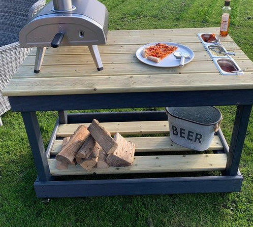

Καλησπέρα σε όλους,
Έχω ένα παλιό τραπέζι μπαλκονιού το όποιο θα το σπάσω σε κομμάτια για να το ξανά μετασχηματίσω σε πάγκο για bbq. Στην ουσία θέλω να ετοιμάζω κρέατα κλπ στην αυλή. Από το προηγούμενο τραπέζι θα δανειστώ αρκετό ξύλο. Το μόνο που μου λείπει είναι η επιφάνεια του πάγκου. Παραθέτω μια φωτογραφία ενδεικτικά.
Σκεφτόμουν μασίφ έλατο όπως είναι και στην φωτογραφία παρακάτω. Έχετε να προτείνεται κάποια εναλλακτική, ίσως οικονομικότερη; Επίσης πέρα από Praktiker και Leroy υπάρχει καλύτερη επιλογή για μασίφ ξηλεία από άποψη τιμής;
Καλησπέρα σε όλους,
Καλώς τον.
To έλατο είναι από τα πιο οικονομικά ξύλα. Πάρε τηλέφωνο κάνα ξυλεμπορικό που να είναι κοντά σου - συνήθως έχουν καλύτερες τιμές και καλύτερη ποιότητα.
Για έπιπλα εξωτερικού χώρου, υπάρχουν καλύτερες εναλλακτικές αλλά δεν είναι φτηνότερες.
Καλύτερα να μην ενώσεις τις σανίδες όπως είναι στην φωτογραφία - άσε ένα κενό ανάμεσα.
