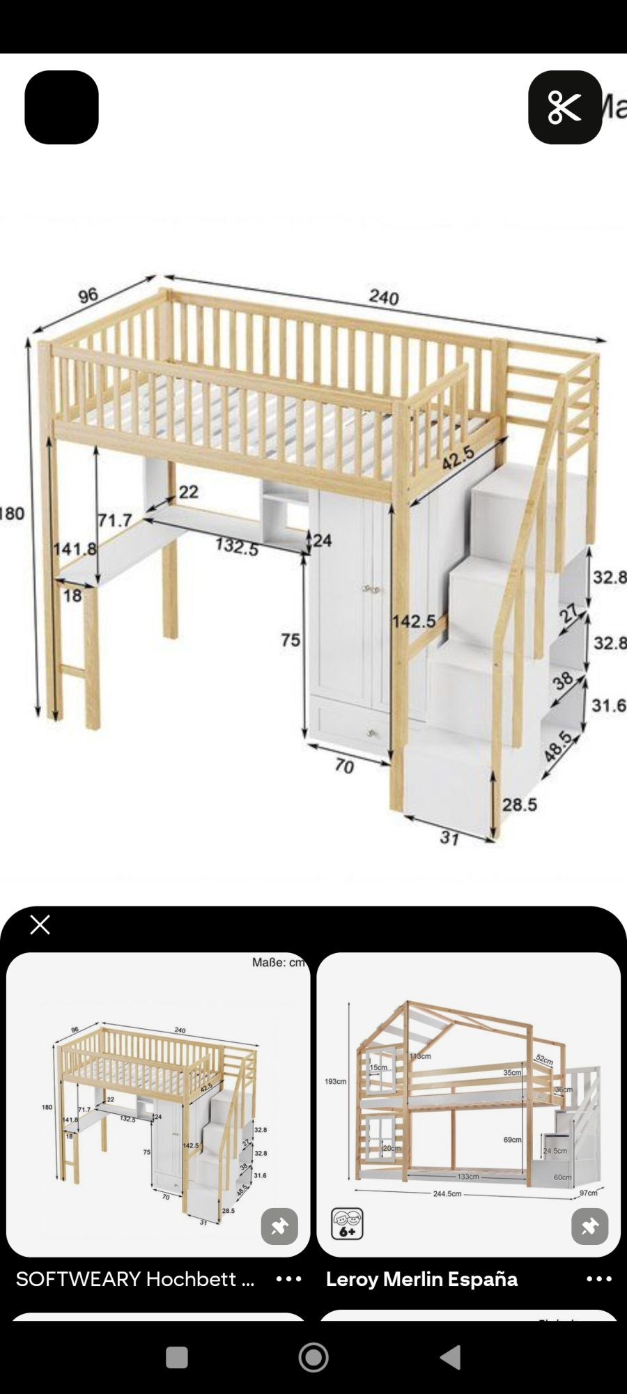

Καλησπέρα!!λέω σιγά σιγά να κάνω αλλαγή στο δωμάτιο της μικρής τώρα που θα χρειάζεσαι γραφείο και να αλλαξω το κρεβάτι που της έφτιαξα με κάτι τέτοιο.ποιο δύσκολο εγχείρημα.απλα γία ξυλεία τι προτείνετε να χρησιμοποιήσω για Πίο προσιτό κόστος?? Το πιο πιθανό είναι να βαφτεί όλο οπότε σκέφτηκα και εμποτισμένη ξυλεία που μου φαίνεται πιο οικονομική από άλλες κατηγορίες ξύλων.λεω χαζομάρες??1000021696.jpg
Μετά από ψάξιμο δεν βλέπω δουλίτσα με εμποτισμού δεν κάνει για εσωτερικούς χώρους
Καλησπέρα!!λέω σιγά σιγά να κάνω αλλαγή στο δωμάτιο της μικρής τώρα που θα χρειάζεσαι γραφείο και να αλλαξω το κρεβάτι που της έφτιαξα με κάτι τέτοιο.ποιο δύσκολο εγχείρημα.απλα γία ξυλεία τι προτείνετε να χρησιμοποιήσω για Πίο προσιτό κόστος?? Το πιο πιθανό είναι να βαφτεί όλο οπότε σκέφτηκα και εμποτισμένη ξυλεία που μου φαίνεται πιο οικονομική από άλλες κατηγορίες ξύλων.λεω χαζομάρες??View attachment 273304
Είναι εσωτερικός χώρος, άρα γιατί εμποτισμένη; Προσωπικά δεν θα το πρότεινα, ειδικά αν αφορά παιδί. Πάρε καθαρό ξυλο και πέρασέ το με ένα πιστοποιημένο βερνίκι πριν το βάψιμο.
Αν επιλέξεις το παρακάτω σχέδιο, θεωρώ ότι είναι σχετικά εύκολη κατασκευή ΜΟΝΟ αν έχεις βοήθεια (βοηθό δηλαδή). Τα εργαλεία προφανώς τα έχεις.
Τον χώρο του γραφείου, τον θεωρώ πολύ μικρό.
Πριν λίγα χρόνια είχαμε πάρει κάτι τέτοιο, με όλο τον κάτω χώρο γραφείο για παιδί 3ης δημοτικού. Αποδείχτηκε μικρό με αποτέλεσμα πολυ σύντομα να το τροποποιήσω.
Ένα άλλο πρόβλημα που αντιμετωπίζω, είναι ότι δεν βρίσκω φτηνά δοκάρια ίσια (πεύκο). Βρίσκεις δοκάρι σε τιμή α και για να το πλανίσουν, η τιμή γίνεται α x 1,5. Αν έχεις πρόσβαση σε ξυλουργείο, έχεις λύσει ένα σημαντικό πρόβλημα.
Εννοείται ότι όλα αυτά τα ξύλα είναι από ξηραντήριο.
Reactions: KOSSTV
Η κατασκευη ειναι κλασικο σχεδιο για ανηψωμενο κρεβατι..
Θεωρω οτι δεν ειναι δυσκολη η κατασκευη εαν ψτιαχτει χωρις ανχος και υπαρχει ο χρονος.
Το θεμα ειναι η αγορα της ξυλεια και εαν αξιζουν ολα να ειναι μασιφ η να γινει μερος αυτων με mdf ωστε να συνδιαστει βερνικι με.καποιο χρωματισμο στις επιπεδες επιφανειες..
Θεωρω οτι τα υλικα θα ακουμπησουν το χιλιαρικο..για ποιοτικα και πλανισμενα σωστα ξυλα. οταν κατι τετοιο βεβαια σε ετοιμο ξεπερνα τα 2500χιλ και βαλε.
Θελει ψαξιμο για την ξυλεια..αλλα κυριος να καταληξεις τι θα κανεις με συνδιασμο αυτων..
