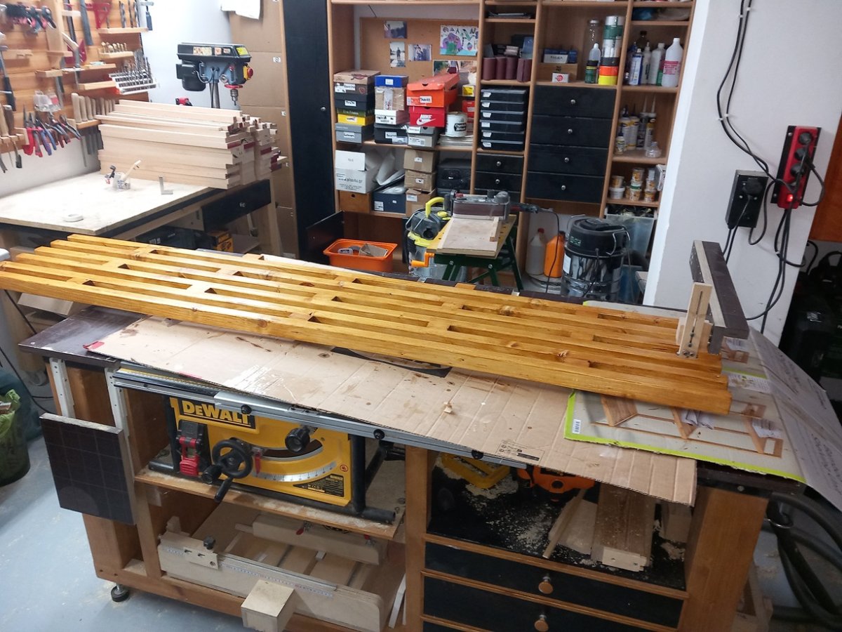

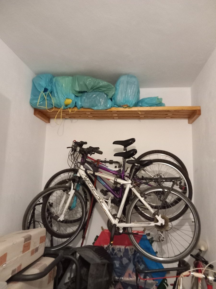

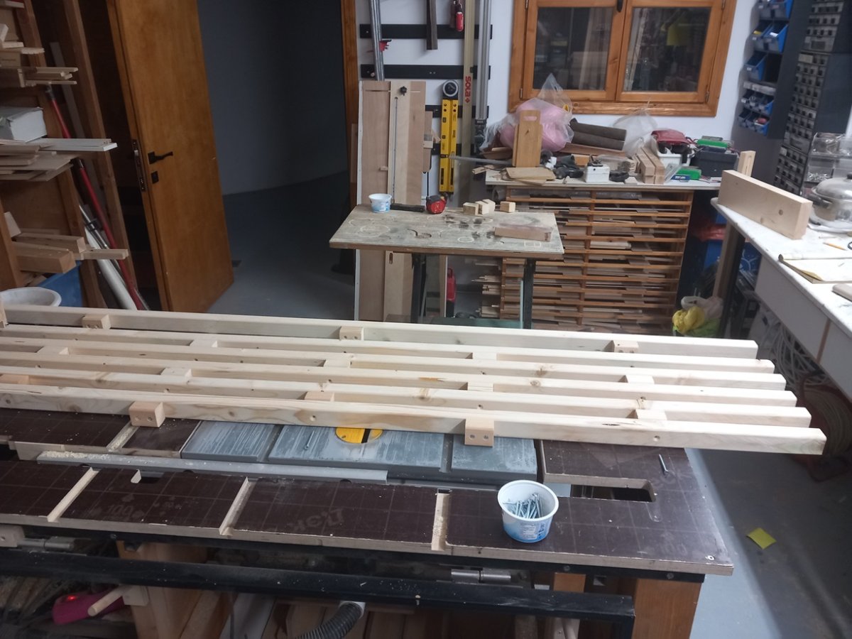

Ήθελα ένα μεγάλο ράφι, από άκρη σε άκρη του τοίχου της αποθήκης (περίπου 2 μέτρα) και κατά προτίμηση χωρίς στηρίγματα "Γ" από κάτω. Πρώτη σκέψη ήταν να αγοράσω μια 4μετρη σανίδα πάχους 3 ή 4 εκατοστά (χοντρή για να μην κάνει κοιλιά από το φόρτωμα) και να την κόψω στη μέση - 2 παράλληλες σανίδες με ένα κενό ανάμεσά τους για να βγει το πλάτος του ραφιού γύρω στους 40 πόντους.
Πλανισμένη ελάτη 3εκ πάχους δεν βρήκα πουθενά (παλιά έβρισκα και πάλι δύσκολα) και αντίστοιχα για 4εκ πάχος έβγαινε στα 40ευρώ που μου φανήκαν πολλά. Τελικά πήρα 3 πηχάκια ελάτη 3,5Χ4,5εκ με 15€, τα έκοψα στη μέση και έφτιαξα το ράφι ως εξής:

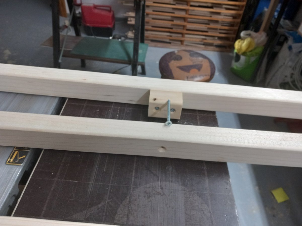

Ρετάλι κομμένο από το ίδιο πηχάκι στερεωμένο με 2 βίδες Μ4, και μια βίδα Μ5 να ενώνει το ρετάλι με το επόμενο πηχάκι...
..και να βγει κάπως έτσι (η πίσω πλευρά)...
...ενώ η μπροστά πλευρά που θα φαίνεται έχει κρύψει όλες τις βίδες.
Και εδώ τοποθετημένο. Επειδή σκόπευα να αποθηκεύω ελαφριά αντικείμενα δεν έκανα τον κόπο να το βιδώσω και στη μέση του μήκους του (ίσως κακώς). Πάντως με 4,5εκ πάχος πιστεύω ότι θα αντέχει και για μέτριο φόρτωμα χωρίς να κάνει κοιλιά.
Λίγες εβδομάδες πίσω ασχολήθηκα και με την αποθήκευση των ποδηλάτων ψηλά στον τοίχο. Έψαχνα για αγορά βάσης που να χωράει 3 ποδήλατα, για ιδιοκατασκευές βάσης (κάποιες ανεβοκατέβαιναν στο ταβάνι με τροχαλίες και άλλα high-tec κόλπα). Τελικά, απλά βίδωσα στον τοίχο την βάση για αυτοκίνητο που ήδη είχα.
Πολυ καλη δουλεια και απο αισθητικης αποψης. (y)

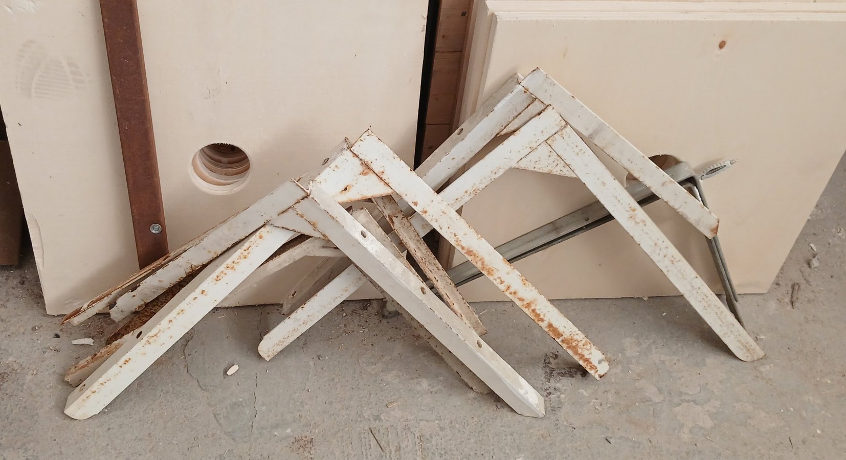

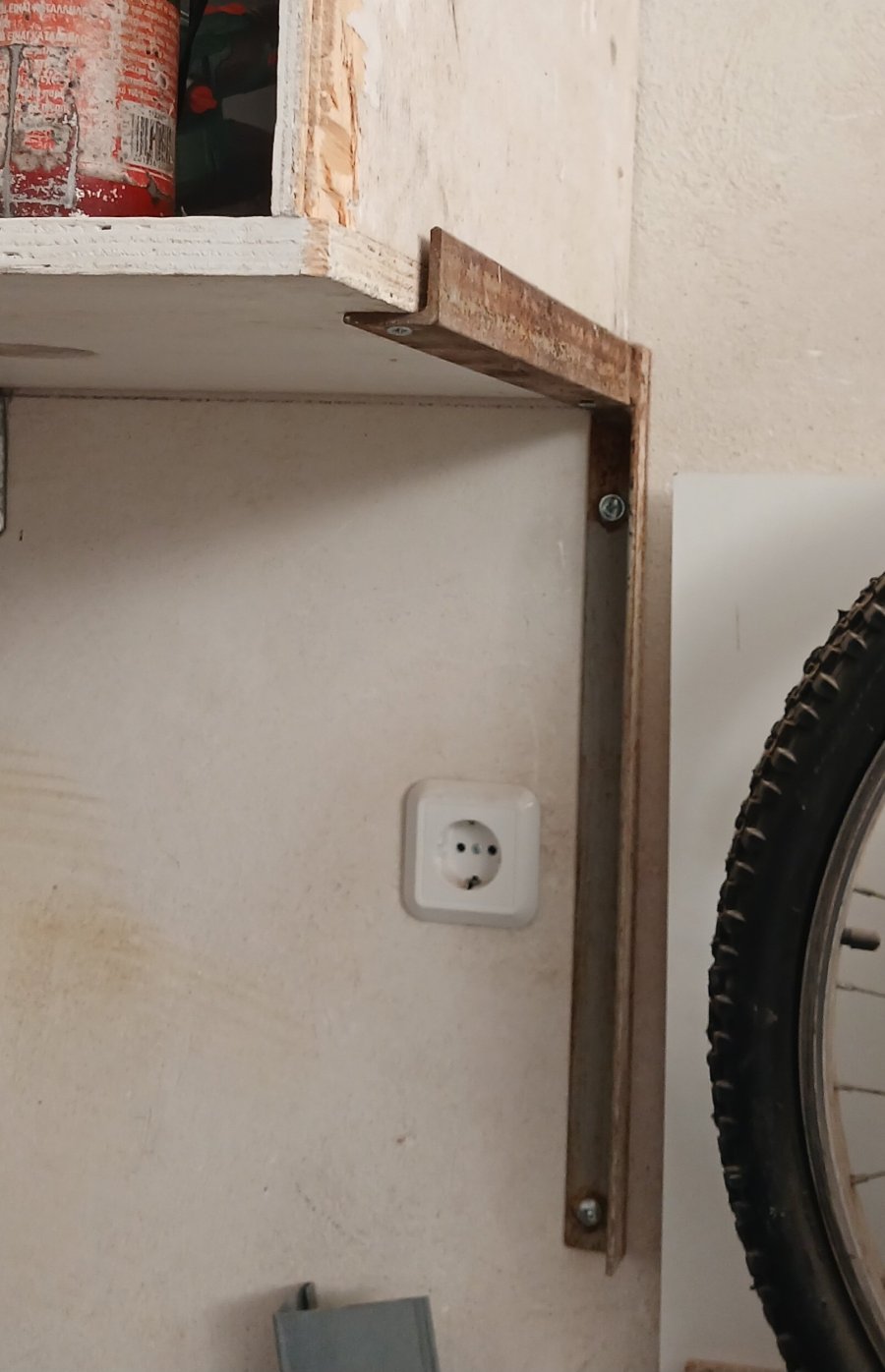

Σε παρομοια περιπτωση, σε μικρα αποθηκακια, εχω βαλει απο ακρη σε ακρη (~1.20μ) αρκετα ραφια απο παλιες πορτες ντουλαπων MDF.
Στη μια περιπτωση (βαθος ραφιου ~50εκ.) τα εχω στηριξει οπως εσυ και στην αλλη περιπτωση εχω βαλει στον τοιχο δυο καθετους ορθοστατες και 5 ζευγαρια βραχιονων για να στηριζουν τα 5 ραφια βαθους/πλατους ~30εκ. Εκει χρειαζομουν σωστη στηριξη λογω μεγαλων φορτιων (κουτια μπογιες κλπ)
Παρα την βαρια χρηση και το μικρο σχετικα παχος (22μμ), λογω μικρου μηκους και υλικου (MDF), δεν υπηρξε καποια δυσμορφια.
Το πευκο ομως ειναι μαλακο ξυλο και τα δυο μετρα πολυ μεγαλο ανοιγμα για να μεινει ανεπαφο με τον καιρο, παρα το μικρο φορτιο.
Ομως η παραμορφωση εν καιρω θα επηρρεασει κατα τη γνωμη μου μονο το αισθητικο μερος της υποθεσης και οχι το λειτουργικο.
Μιχάλη, αν δω να κάνει κοιλιά θα του βάλω ένα στήριγμα τύπου "Γ" στη μέση. Ήθελα να το αποφύγω επειδή φοβόμουν τα ποδήλατα από κάτω, αλλά τελικά υπάρχει χώρος. Τα πορτάκια είναι πολύ καλή πατέντα για ράφια, όπως επίσης οι παλιές κανονικές πόρτες για πάγκους: είναι επίπεδα και είναι φτιαγμένα για να αντέχουν.
Εντωμεταξύ, μεταλλικούς ορθοστάτες και βραχίονες έχω ακριβώς τους ίδιους σε άλλη γωνιά της αποθήκης. Είναι πρακτικοί και αντέχουν, αλλά έχεις τσεκάρει τελευταία πόσο τους πουλάνε; Δεν συμφέρει πλέον.

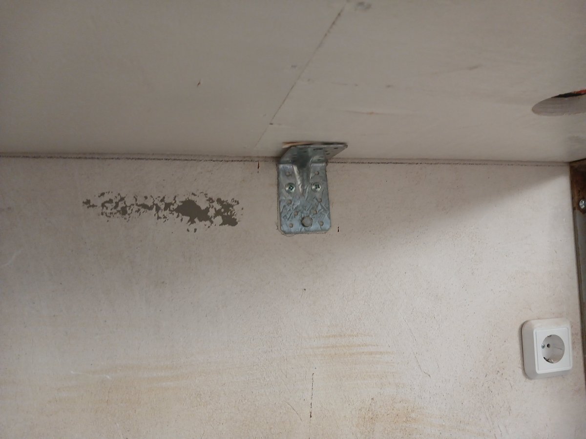

Εξαιρετικη η σκεψη του σχεδιου με τα καδρονακια καθως ξεφευγει απο τα καθιερωμενα...με τα αντικειμενα που βλεπω προς ωρας δεν νομιζω να χρειαζεται κατι επιπλεον αλλα επεοδη στο μελλο ποτε δεν ξερεις τι μπορει ελιπλεον να βαλεις 2 γωνιες 40αρες απλες καποια στιγμη καλο θα ηταν να μπουν...
Προσωπικα σε τετοιου ειδους μακροστενα ραφια η ξυλινα κουτια ( ανω του 1.5μ ) χρησιμοποιω βασεις απο εξωτερικη μοναδα air η μεγαλες ανοξειδοτες 50αρες βασεις..
Να ειναι καλα ενας φιλος ψυκτικος που φερνει απο παλια A/C..
Εδω ειναι μια ξυλινη κατασκευη(2Χ0,50 πεταμενη παρακαλω ) οπου βαζω διαφορα πραγματα στο γκαραζ κατα καιρους με 2 50αρες γωνιες 0.5μμ παχους και με 2 απλες 7Χ7 εκ γωνιες μeταλλικες απο τα Lidl..Εντελως τεχνικο το παρακατω και καθολοθ καλεστητο καθως δεν ηταν ζητουμενο.
Απλα αντεχουν μεχρι 60-70 κιλα..!!!

Μια και το έφερε η κουβέντα για ράφια, τα ντουλάπια κουζίνας (από μελαμίνη 2εκ) είναι κρεμασμένα με σκέτες γωνίες σαν αυτές που λες από τα λιντλ (7Χ7εκ). Νομίζω από μόνες τους θα είναι αρκετές για τετράγωνα ράφια τύπου "ντουλάπια" σαν αυτά που δείχνεις, μιλάμε πάντα για νορμάλ βάρη.

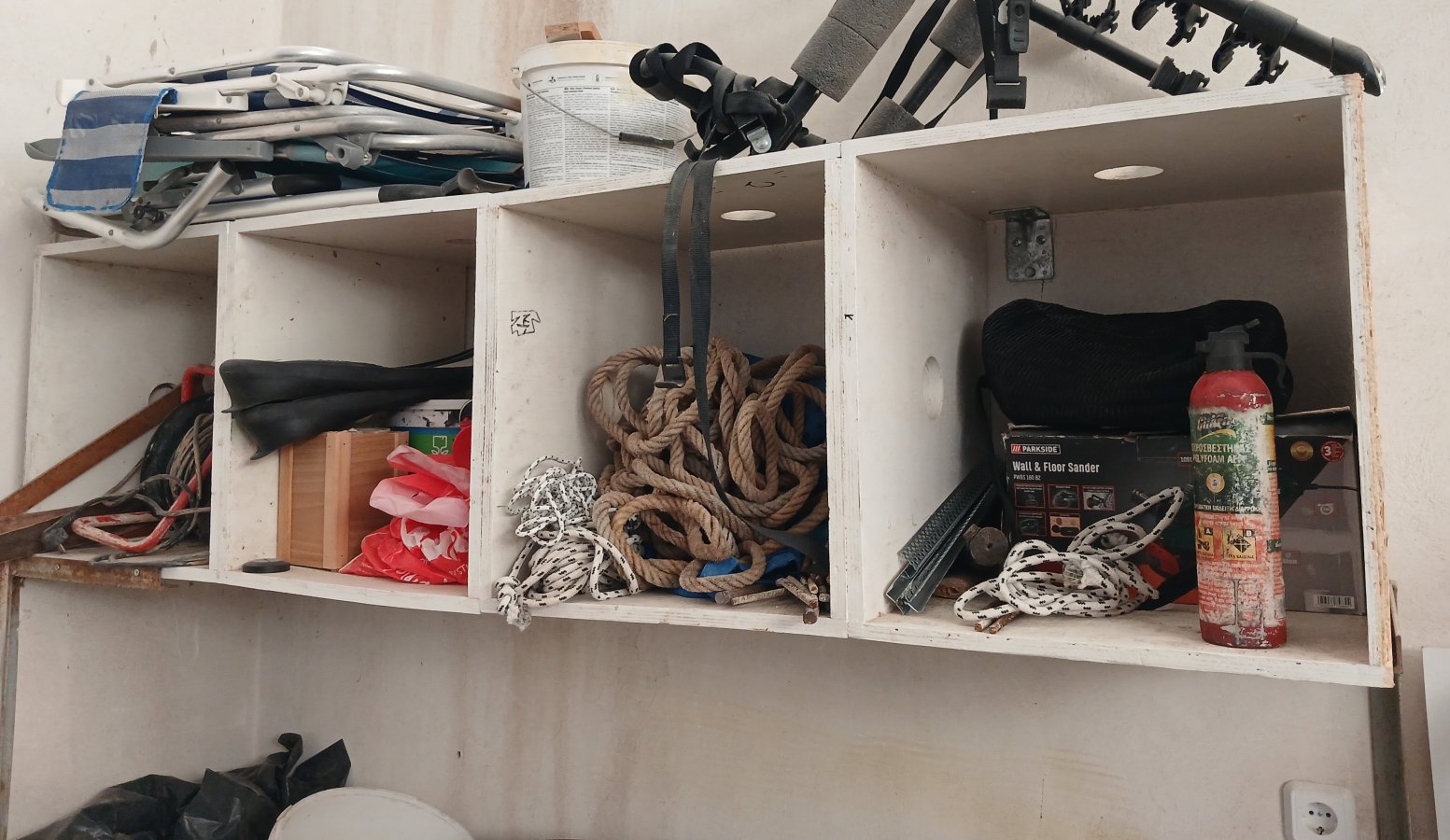

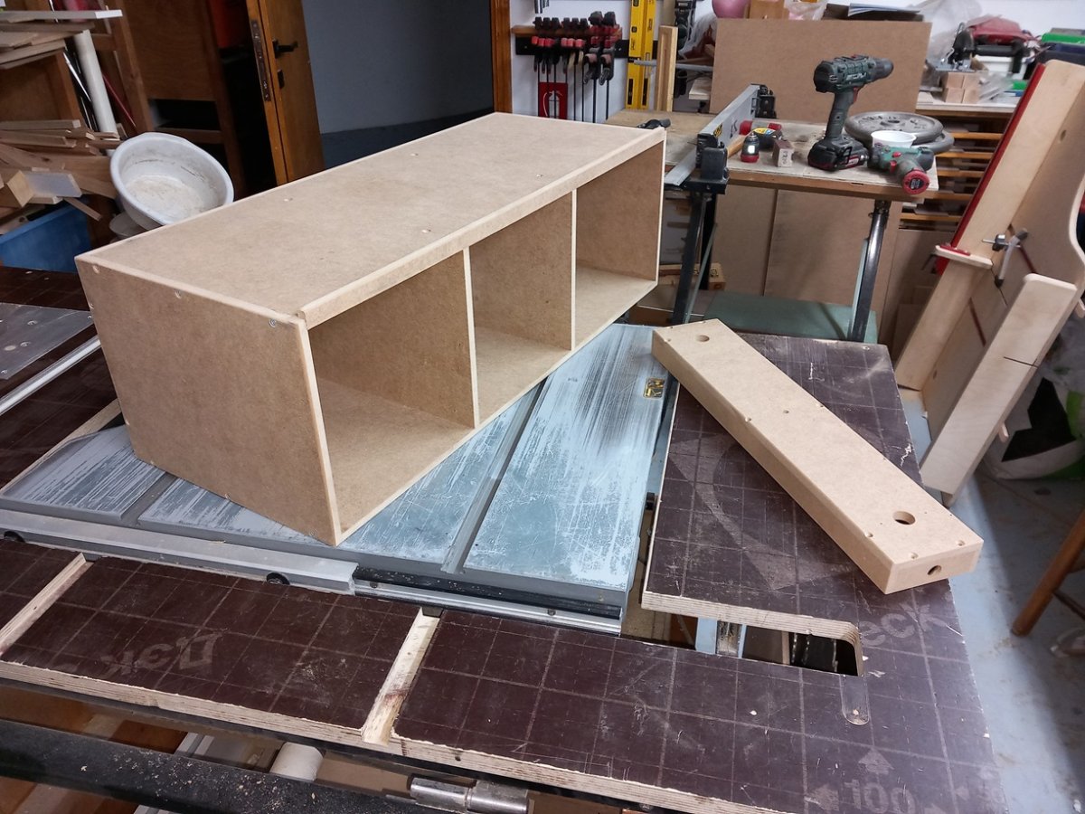

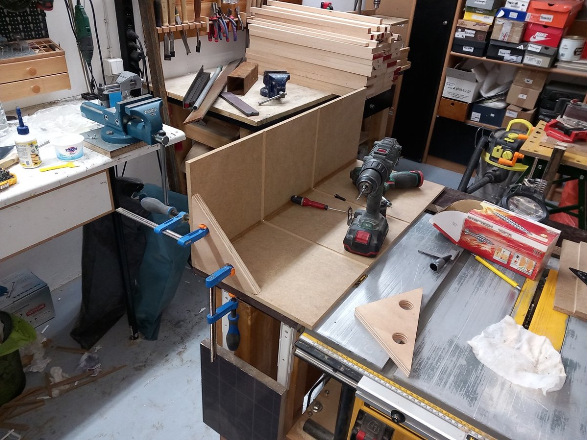

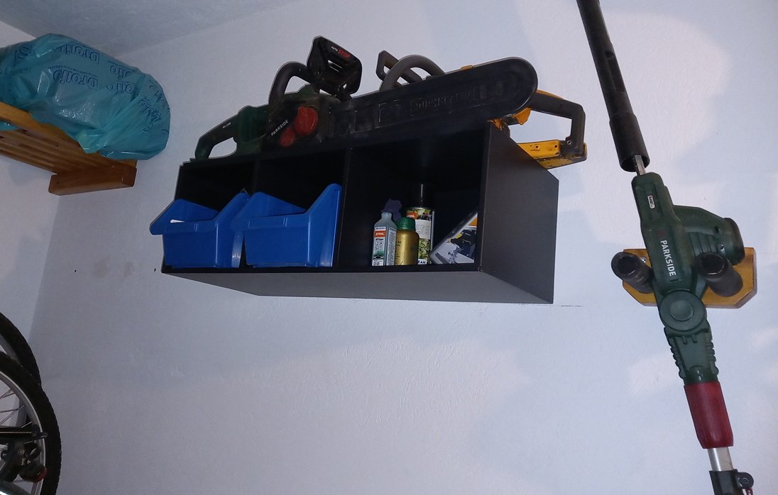

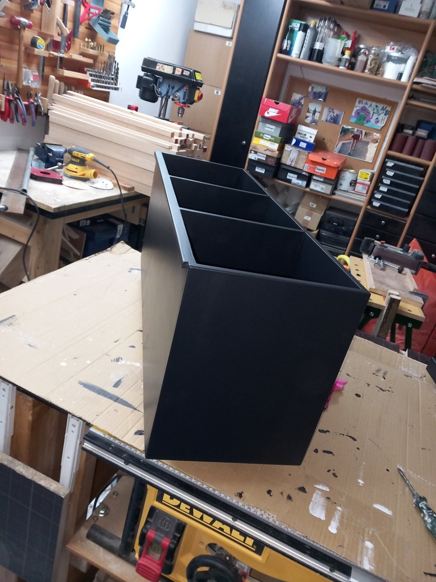

Άλλη μια κατασκευή ραφιού από 10άρι MDF, ίδιας φιλοσοφίας με την προηγούμενη. Τι να πω... μαγικό υλικό το MDF: εύκολα το κολλάς, εύκολα το κόβεις, εύκολα το περνάς στο ρούτερ και φτηνό (5 ευρώ μου στοίχισε σε υλικά + 10 ευρώ τα σκαφάκια του Leroy). Μόνο μειονέκτημα η ψιλή σκόνη που βγάζει κατά το κόψιμο/τρίψιμο - θέλει οπωσδήποτε μάσκα και καλό είναι να ακολουθήσει κάποια καθαριότητα στον χώρο εργασίας.
...και ευκολα το βαφεις, συν τοις αλλοις. Πραγματικα το πιο καλόβολο υλικο! Ωραια δουλεια Δημητρη (y)
Θυμαμαι που ειχα αφησει ενα κομματι ανυδρο MDF σε νερο για μια βδομαδα και δεν αλλοιωθηκε ουτε στραβωσε καθολου! Μα καθολου!!
Reactions: KostasMo and dk31
κανεις και με το ιδιο το υλικο, εργαλεια για την κατασκευη (αναφερομαι στις γωνιες συσφιξης σου)
NICE!
Οι γωνίες της φωτογραφίας είναι από 20άρι κόντρα πλακέ. Μπορούν να γίνουν και από MDF αλλά πρέπει να είναι πιο χοντρό από τα 10 χιλιοστά της φωτογραφίας, πχ δύο φύλλα κολλημένα μαζί.
Το ρολακι κανει καταπληκτικη δουλεια!
Μεχρι προσφατα εβαφα τα ξυλα/MDF με πινελα αρνουμενος πεισματικα να παω σε ρολο που το ειχα καταλληλο μονο για τοιχο.
Mεχρι που μου εφερε ο Κωστης ενα ρολακι microstar νομιζω και επαθα την πλακα μου απο το τελειο απλωμα!!!
